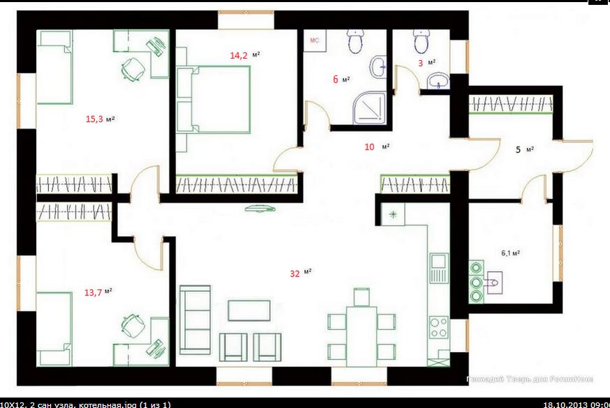

Ситуация такова:
Есть приблизительная планировка дома:
Хочется прикинуть приблизительно (до заказа проекта) потянем или нет.
Реально это?
Если реально, с чего начать?
Мое виденье процесса стройки:
1) Земляные работы выполню сам
2) На фундамент(лента армированная) и стены(газобетон) найму людей
3)Перекрытие дерево, кровля (мягкая черепица или металлочерепица) сделаю сам (с помощью форума конечно:))
4) Проводку, каналью, отопление, воду сам.

~100 м2
математику вы знаете
стоимость бетона по ковальской
глубина фундамента 1.2 м
цоколь 0,3м
стоимость доски 0,035м толщиной выясните.
фундамент это- арматура, бетон, щебень, песок, цемент, доска, электроды, проволока вязальная, рубероид, мастика, саморезы (гвозди), круги для болгарки, бетономешалка, молотки, сварочник и к нему, дрель, пр.
и таким образом можете просчитать материал. (+ 25% от того что насчитаете)
с работой считайте, что делаете не вы, - нанимаете людей (считая)

это означает что жить сцуко дорого ... вне зависимости от конструкции цен , личного участия и т.п... будут еще и не такие заявления ....
по сути , с личным почти полным участием у нас народ заканчивал на отметках 300 у.е. квадрат , а при полном контроле 500 кв . Что это означает , что во первых материалы среднебюджетные - например устройство крыши из м/ч , битумки и аналогичных обходиться примерно одинаково . Если идти в бюджетный сегмент - то это шифер , кстати не самый плохой материал . Если идти в дорогие материалы - это натуральная черепица , медь , сланец ...
Во вторых , все покупаете сами , пересчитываете , на все получаете скидки ...
В третьих , ищя работников садитесь на газету и обзваниваете всех , пока не найдете нормальную цену . Много фантазеров .
Во четвертых , во все сами вникаете ...
В пятых , на чем многие режуться - прийдя в магазин не понтуетесь , окна из элитного профеля пока не для вас .... так же не покупайте самые дорогие обои ...
Советую пойти по пути мансардного дома из газобетона с деревянными перекрятиями ... только по технологии газзобетона ... например можно отсрочить фасад , а это дорого . Не нужно утеплять , ГБ имеет достаточное утепление . Внутренние перегородки ( не путать с несущими ) - можно из кирпича в половинку .
