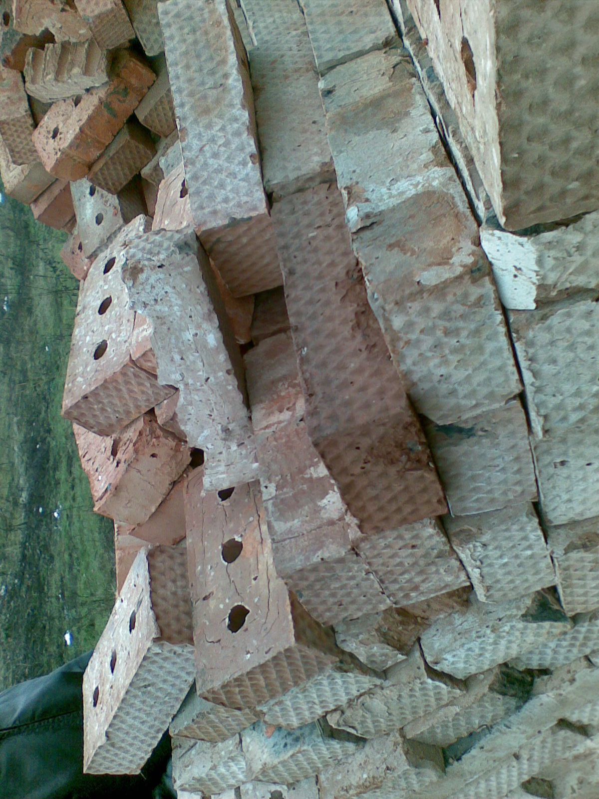

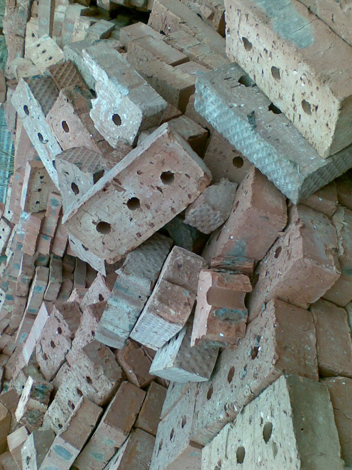

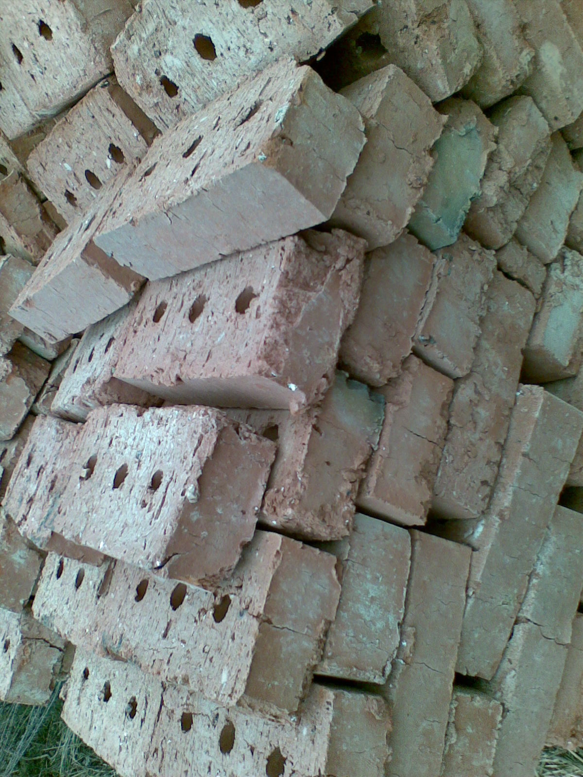

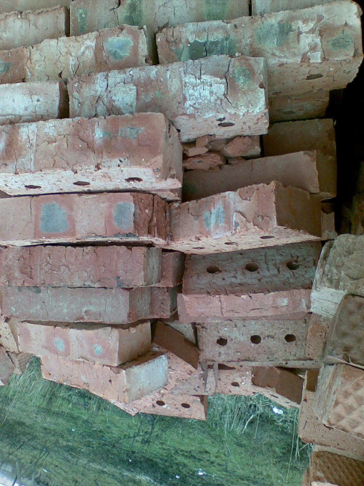

lubny@ Опубліковано: 8 лютого 2010 Поділитись Опубліковано: 8 лютого 2010 И еще раз обращаю внимание на то, что нельза покупать (заказывать) кирпич М100! Заказывайте кирпич, точно так же, как вы заказываете, например, утеплитель, кровельный материал, и пр. ... про которые, до момента заказа вы прочитали на форуме множество тех. данных и знаете его точную и полную маркировку... Кирпич, такой же материал как и все другие. И маркируется он так же как и другие материалы... Согласно требованиям ДСТУ... Вот это действительно ХОРОШИЙ совет! Буду признателен за Ваш комментарий по поводу моей статьи по БРАКу 1 Посилання на коментар Поділитися на інших сайтах More sharing options...

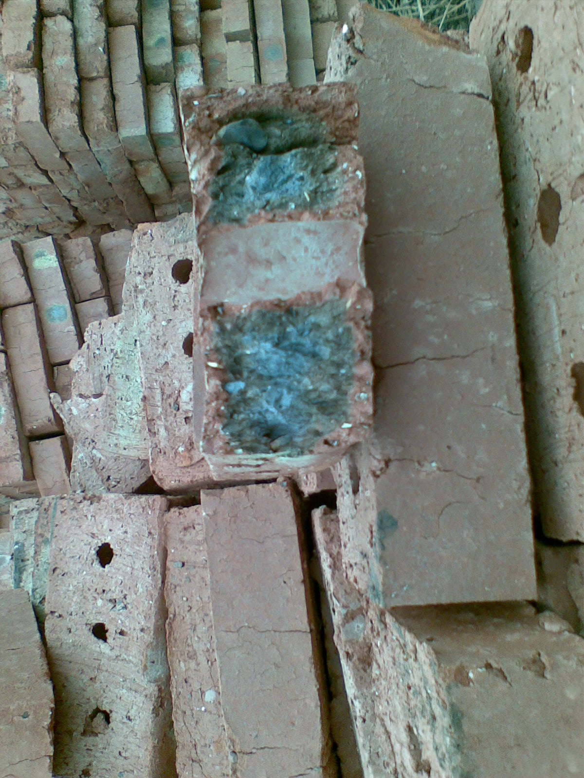

Ofy Опубліковано: 8 лютого 2010 Поділитись Опубліковано: 8 лютого 2010 ...Буду признателен за Ваш комментарий... Статья оч. полезная и нужная! Огромная просьба ее доработать, со временем, а именно - добавить по 2-3 фото на каждый вид брака. Будет более наглядно, чем просто текст и рисунки. Свилеобразная структура - мне лично оч.часто встречался данный вид брака. Рекомендую ознакомиться всем. За этот брак, многие платят деньги! Этот брак, многие продают, как "Кирпич М100" ЗЫ Может упоминание "ГОСТ" заменить на конкретный ДСТУ ;) 1 Посилання на коментар Поділитися на інших сайтах More sharing options...

Ofy Опубліковано: 8 лютого 2010 Поділитись Опубліковано: 8 лютого 2010 На нашем рынке и такое встретиш.Когда ивидел ужаснулся. О, так это же "Кирпич М100!" :D по 50 коп./штука... Налетай ... И хто этот мусор продавал? и хде? Посилання на коментар Поділитися на інших сайтах More sharing options...
Tosha Опубліковано: 8 лютого 2010 Автор Поділитись Опубліковано: 8 лютого 2010 О, так это же "Кирпич М100!" :D по 50 коп./штука... Налетай ... И хто этот мусор продавал? и хде? В прошлом году в это время завозил я заказчику кирпич,и сфоткал какой кирпич привезли ему перед моей партией.Спрашиваю и по чем брали-по 90 коп.Я ну прекрасная цена,а хотя в то время цена колебалась от 1грн, до 1,10грн.Так вот почему скупой платит дважды. Посилання на коментар Поділитися на інших сайтах More sharing options...

lubny@ Опубліковано: 17 лютого 2010 Поділитись Опубліковано: 17 лютого 2010 О, так это же "Кирпич М100!" :D по 50 коп./штука... Налетай ... И хто этот мусор продавал? и хде? а вот ещё статейка на ту же тему. в разрезе геометрии кирпича... 1 Посилання на коментар Поділитися на інших сайтах More sharing options...
Ofy Опубліковано: 18 лютого 2010 Поділитись Опубліковано: 18 лютого 2010 а вот ещё статейка... ... ссылочка не на ту статью ;) С чем согласен: 1. Умышленное уменьшение размера, это безусловно экономия на сырьер, и как следствие - возможность снижения цены на несколько копеек на шт. Еще раз, возможность. Точно так же, как возможность получения болшей прибыли... 2. Увеличение стоимости 1 м.куб. готовой кладки (увеличение расхода раствора) С чем не согласен: 1. Отклонения от номинального размера, возникают по технологическим причинам (если нет, просьба поправить). Обеспечить "на все 100" соотвествие размера в 250х120х65 невозможно. Соотвественно, "грешек" этот, за всеми производителями. 2. Стоимость работ. В подовляющем большинстве, оплата работы по кладке рядового кирпича производится за 1 м.куб. готовой кладки... Т.е. никаких доп.расходов из-за увеличения кол-ва кирпича в шт. быть не может. Что бы добавил: 1. Влияние геометрии кирпича на кач-во черновой кладки Намного печальней, не то, что чей-то кирпич меньшего размера, а то, что у некоторых производителей эта геометрия "плавает".... 2 Посилання на коментар Поділитися на інших сайтах More sharing options...
lubny@ Опубліковано: 20 лютого 2010 Поділитись Опубліковано: 20 лютого 2010 С чем не согласен: 1. Отклонения от номинального размера, возникают по технологическим причинам (если нет, просьба поправить). Обеспечить "на все 100" соотвествие размера в 250х120х65 невозможно. Соотвественно, "грешек" этот, за всеми производителями. Вы правильно заметили "ОТКЛОНЕНИЯ по технологическим причинам"! Такие бывают, и их оперативно устраняют на производстве. А вот ежели брус из преса ещё до порезки выходит меньших размеров, а потом ещё и автомат-порезчик настроен в лучшем случае на минимально допустимый ГОСТом размер - то это уже банальное мошенничество.... 2. Стоимость работ. В подовляющем большинстве, оплата работы по кладке рядового кирпича производится за 1 м.куб. готовой кладки... Т.е. никаких доп.расходов из-за увеличения кол-ва кирпича в шт. быть не может. Я консультировался с одним прорабом. В принципе соглашусь с Вашим мнением, но он утверждал, что обращает внимание на геометрию, и если кирпич меньше обычного - делает перерасчет на шт..... С чем не согласен: 1. Отклонения от номинального размера, возникают по технологическим причинам (если нет, просьба поправить). Обеспечить "на все 100" соотвествие размера в 250х120х65 невозможно. Соотвественно, "грешек" этот, за всеми производителями. Вы правильно заметили "ОТКЛОНЕНИЯ по технологическим причинам"! Такие бывают, и их оперативно устраняют на производстве. А вот ежели брус из преса ещё до порезки выходит меньших размеров, а потом ещё и автомат-порезчик настроен в лучшем случае на минимально допустимый ГОСТом размер - то это уже банальное мошенничество.... Что бы добавил: 1. Влияние геометрии кирпича на кач-во черновой кладки Намного печальней, не то, что чей-то кирпич меньшего размера, а то, что у некоторых производителей эта геометрия "плавает".... Спасибо за замечание. Согласен. Упустил из виду. Допишем. Посилання на коментар Поділитися на інших сайтах More sharing options...

lubny@ Опубліковано: 25 березня 2010 Поділитись Опубліковано: 25 березня 2010 Кроме всего вышесказанного,я бы хотел Вас попросить,как специалиста,"на пальцах" объяснить,как мне,профану в кирпиче,взять в руки с машины пару кирпичин и определить фуфло или нет??? 100-й он или хрензнаеткакой??? Что/куда/где смотреть/ломать/мерять???Как доходчиво объяснить поставщику,почему не хочу конкретно с этой машины кирпич?? есть несколько "народных" методов. 1.взять кирпич в вытянутую руку и отпустить, упав на землю он остаётся целым, а на асфальте и бетоне должен сохранить более половины целым куском 2.берёте два кирпича в руки и разведя их на где-то 60см сводите руки (ударяете кирпич о кирпич). Кирпич М100 в худшем случае распадётся на 2 половинки, м75 на 4 и более но надо признать, что адекватную оценку может дать только лаборатория... вот познавательная статья на эту тему КИРПИЧ БРАК 2 Посилання на коментар Поділитися на інших сайтах More sharing options...
