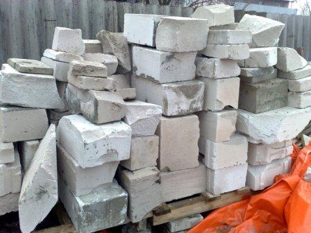

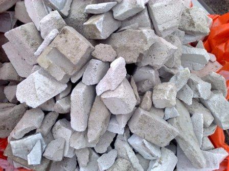

UDO Опубліковано: 24 березня 2009 Поділитись Опубліковано: 24 березня 2009 Господа, после строительства коробки дома из газоблока осталось около 3 кубов такого (фото1) газоблока и около 1 куба (фото2) такого... Планирую ещё (если хватит денег) в будущем строить терассу, гараж и баню?!?! Подскажите плиз где вышеуказанное Добро (кроме того как строймусор) можно будет применить?!?! Большое Мерси за ответ! :) Посилання на коментар Поділитися на інших сайтах More sharing options...
UDO Опубліковано: 24 березня 2009 Автор Поділитись Опубліковано: 24 березня 2009 Пардон, а вот и фото Посилання на коментар Поділитися на інших сайтах More sharing options...
Белая Рысь Опубліковано: 24 березня 2009 Поділитись Опубліковано: 24 березня 2009 У нас та же история. 1. Утепление стяжки. 2. Утепление отмостки 3. Более целые блоки резать ножовкой за 25 гривень на ровные куски и делать внутренние стены. Из пыли при порезке (много получилось) делать замазочный раствор с клеем для газобетона) и реставрировать сколы, задувать щели в швах. Мы не выбросили ни одного осколка. А побито у нас было не 3 куба, а значительно-значительно больше. Посилання на коментар Поділитися на інших сайтах More sharing options...
