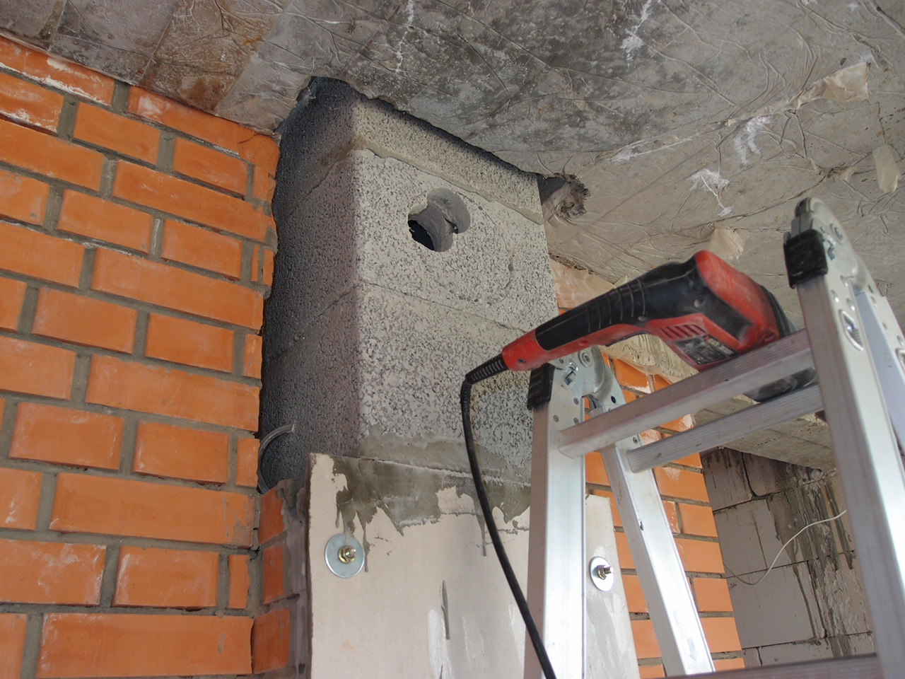

Конечно же, я задумал и подвод внешнего воздуха - через подвал. Пока что просто просверлил в стене за топкой два отверстия по 83 мм, через которые воздух пойдёт из подвала. Позже думаю запитать их воздухом с улицы через утеплённый канал. Шибер на внешний воздух также поставлю за стеной, в подвале - чтобы легче добраться было к нему если что. Планируется также разводка горячего воздуха в комнаты второго этажа. Для этого я закупил дистрибютор из оцинковки. Два канала пойдут в 2 спальни второго этажа, в одну с нулевым горизонтальным участком, в другую горизонтальный участок составит где-то 120-150 см, думаю, должно работать. В дистрибюторе есть 2 выхода горячего воздуха по 125 мм и два выхода по 150 мм. Причём, меньшие смотрят вверх, а большие уходят вниз. Девушка-дилер йотула объяснила, что маленькие расположены так, что в них идёт больше воздуха, поэтому, чтобы в другие 2 тоже поступал горячий воздух, в них надо вставить соответствующие трубы и "утопить" их вниз, внутрь дистрибютора, глубина утопления должна подбираться, чтобы уравновесить потоки воздуха. Я решил ничего не утапливать и не уравновешивать, 2 малых канала я пущу на спальни - они имеют приоритет, и эти 2 канала будут там, наверху, регулироваться шиберами или регулируемыми вентрешётками. 2 больших канала пойдут просто через стену, в лестничный пролёт / прихожую. По дефолту первыми будут протапливаться спальни, ну а когда там станет жарковато, шиберы закроются и лишнее тепло будет "стравливаться" в холл первого этажа и через лестничный проём в холл второго этажа. (интересно было бы услышать комментарии к этой схеме от знающих людей).
Добавлено через 9 минут

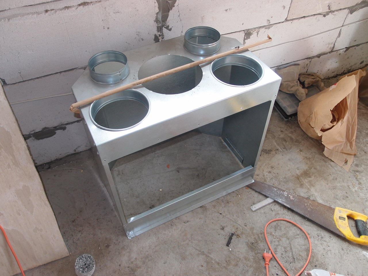

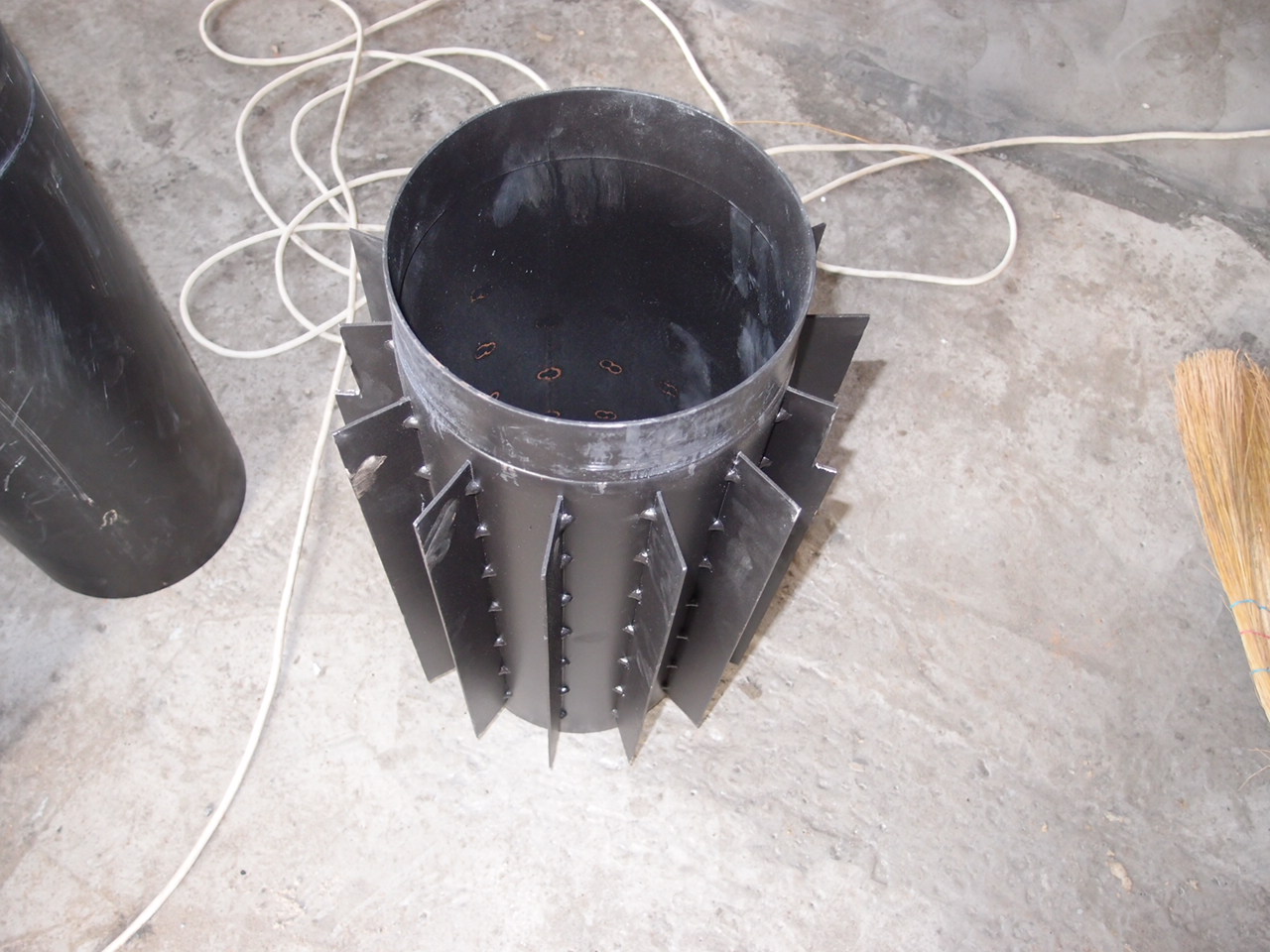

Да, важный момент, не упустите его, идущие по моим стопам! Я решил ставить оцинкованный кожух, но для пущей "крутости" решил поставить на топку ещё и радиатор. Перед заказом я долго мучил дилера вопросами - влезет ли радиатор в кожух. Она долго вызванивала "центр", добиваясь от них ответа на этот странный вопрос. Выяснили мы следующее: радиатор, по словам "центра", влазит. Но есть и спец. вариант исполнения дистрибютора - специально под радиатор. Удалось даже добыть фото этого дистрибютора, но там было только 2 отверстия под горячий воздух. И я заказал обычный кожух. Когда я привёз кожух и радитатор на стройку, выяснилось, что радиатор не влазит, причём, мешают как раз 2 утопленных вниз канала для гор. воздуха. Хотя дилеры и были согласны взять назад радиатор или кожух, я решил не возвращать ничего, просто взял болгарочку и подпилил 2 рёбрышка радиатору. Кожух встал на место. Но - если понадобится всё-таки утапливать трубы 150 мм внутрь кожуха, то придётся подпиливать радиатор ещё сильнее.
Просмотры темы есть, но никто ничего не пишет. Наверное, сухой текст без "слайдов" не вставляет :) Ну что же, исправляюсь.
Дистрибютор:
Проделывание отверстия в Шиделе:
Подпиленный радиатор:

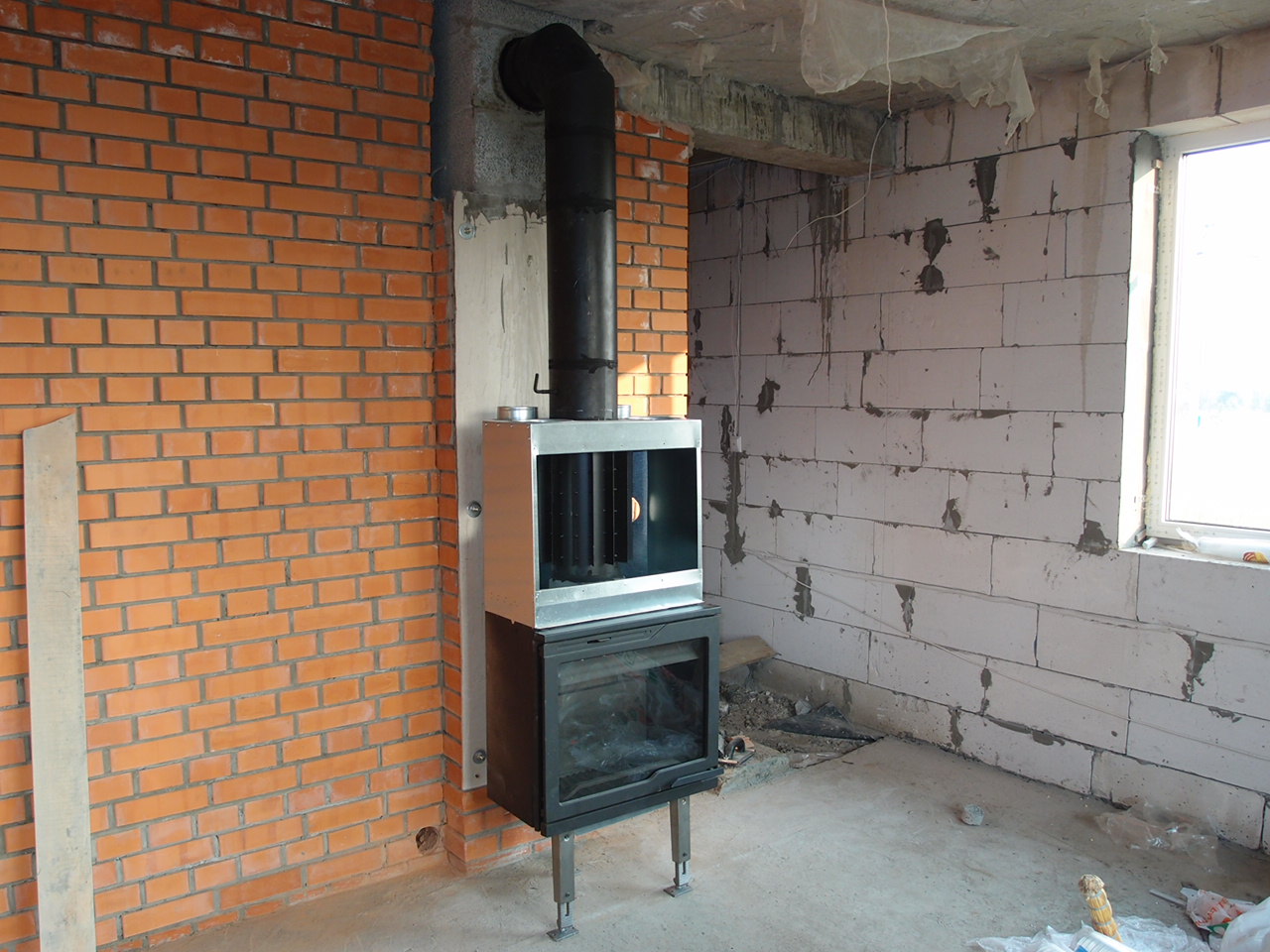

И сама топка:
Да, сегодня первый раз топил топку. Прежде никогда не занимался подобным, поэтому намучился. Наверное, из-за того, что в доме было холоднее, чем на улице, я никак не мог создать тягу - дым никак не хотел идти в дымоход, а щепки упрямо не хотели гореть, только дымили. Но потом, как разгорелось - уже горело очень хорошо. Когда дымоход прогрелся, тяга в нём стала бешеная, и ни про какое опрокидывание уже речь не шла. Система "чистое стекло" работает, хотя при растопке стекло и закоптилось немного. 4 не очень толстых дровишки горели больше двух часов и я никак не мог дождаться, пока они догорят, ушёл, оставив мощные угли. Думаю, если в прогретую топку заложить добрую охапку дров и прикрутить подачу воздуха, греть будет очень долго. Отопительную функцию не проверял - в доме и на улице и так тепло.

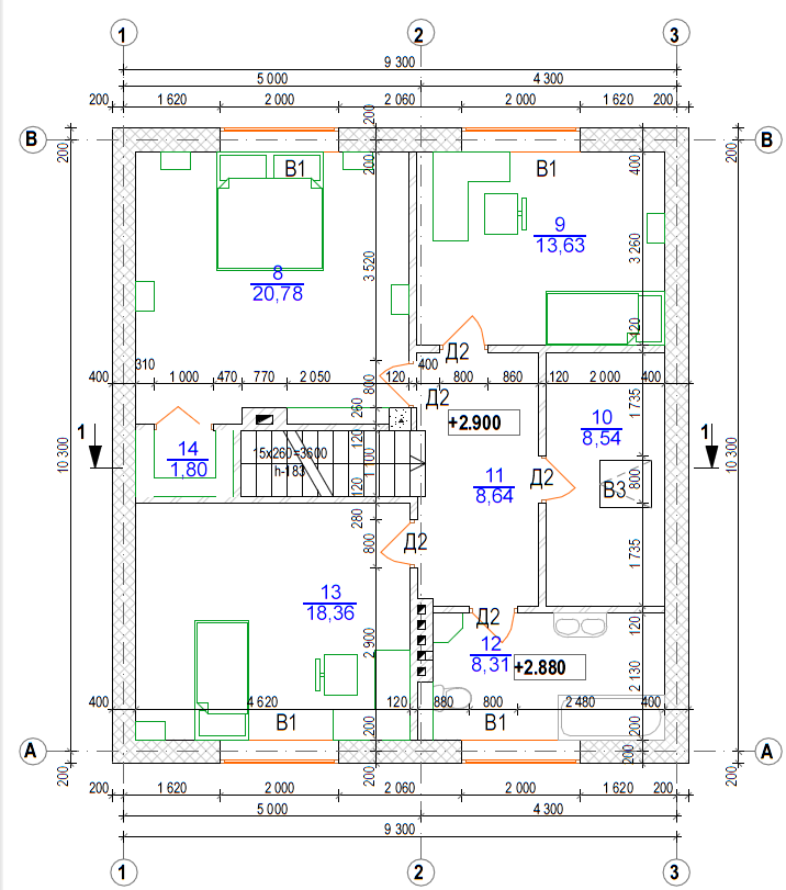

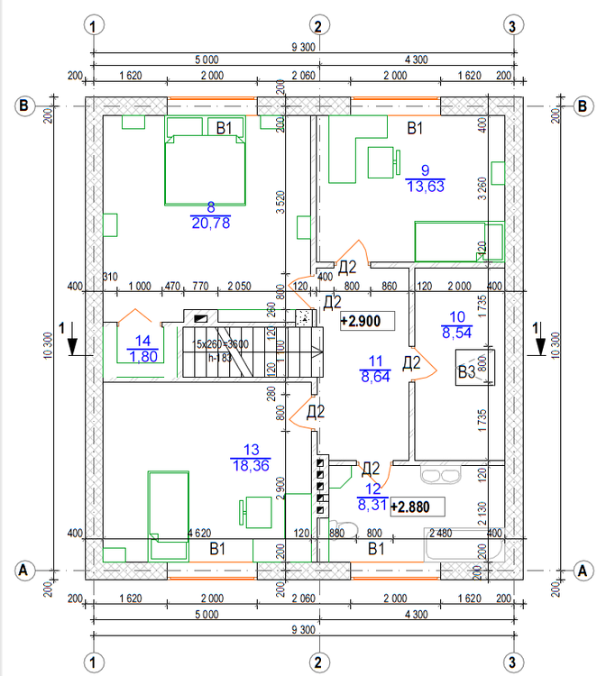

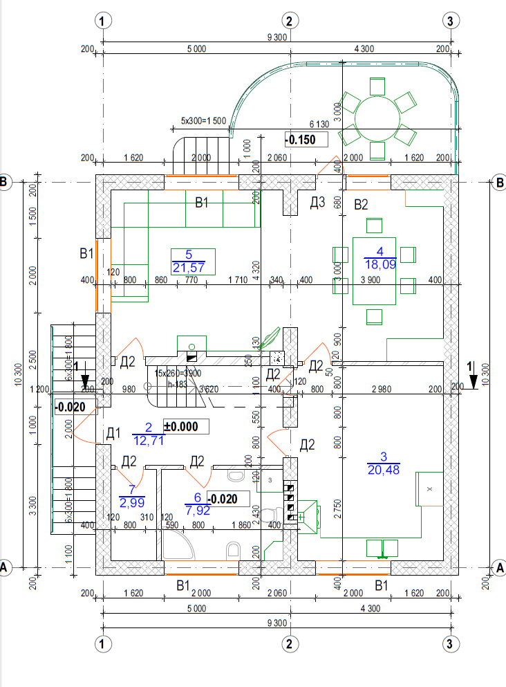

С удовольствием подпишусь на Вашу тему. Дайте планировку дома с обозначением места камина, для наглядности ну и фото конечно очень оживляют восприятие.
Насчёт "вставляет" - определюсь с первыми холодами :) Всё классно, но пару моментов напрягают - это негерметичность топки (в месте подачи внешнего воздуха щель, и например, при растопке, когда много дыма - этот дым прекрасно себе идёт в комнату. пока это стройка то неважно, но когда будет гостиная и рядом гости за столом сидеть будут... Насчёт внешнего подвода воздуха - по дефолту данная топка НЕ ЯВЛЯЕТСЯ топкой с внешним подводом воздуха. К ней можно докупить 2 опции - зольник с внешним подводом воздуха и спец. планку для верхней подачи внешнего воздуха. Я купил обе опции, но, смешно сказать, пока топка полгода лежала в гараже и ждала своего часа, я потерял внешнюю часть от опционного зольника с внешним подводом. Поэтому зольник я не устанавливал. Возможно, этот зольник намного упрощает растопку и позволяет топке быть в это время герметичной - просто надо перекрыть подачу воздуха над дверцей и сотавить только через зольник. Если найдётся - поставлю и опробую.
Сзади за топкой - лестница в подвал (под лестницей на 2-й этаж). Поэтому я пока что просто просверлил 2 отверстия 83 мм внизу с двух сторон топки. В будущем там будут 2 гофры 80 мм с подводом внешнего воздуха с улицы через подвал. Тройник с шибером планирую разместить там же, за стеной, чтобы легче было к нему добраться если что.

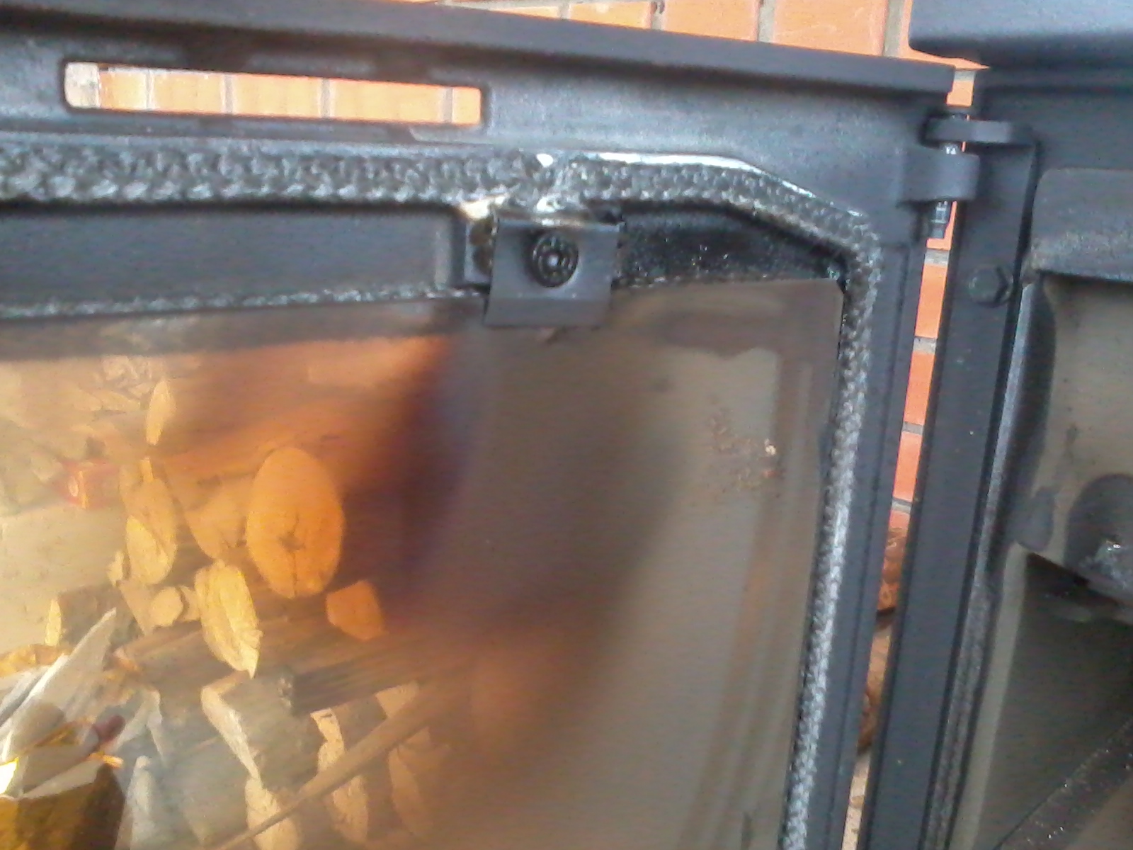

Вообще, не стал бы рекомендовать именно эту топку кому-либо. Не то, что бы она была чем-то плоха, просто я совершенно не понимаю, чем она лучше более дешёвых топок. Стекло коптится, реально коптится, особенно с левой стороны. Система "чистое стекло" не очень помогает. Интенсивная протопка тоже. Дрова - бук, сох уже больше года. Топка не герметична - теоретически, при опрокидывании тяги дымовые газы могут попасть в комнату - и при растопке, пока дымоход не прогрелся, попадают. Так что я не понимаю, что я выиграл по сравнению с теми, кто взял французские топки по 5000-7000 грн.
по стеклу с левой стороны почитайте

Почитал, понял только, что это "врождённая болезнь" 530-й серии. У топикстартера там не получилось ничего решить. Да, примыкает всё у меня плотно, при закрывании заслонки пламя быстро гаснет. Ещё раз осмотрю шнур конечно.
Нашёл причину подкопчивания с левой стороны. "Это не баг, это фича". Вообще, если не трогать задвижку, то кроме небольшого пятна в левом верхнем углу, ничего не коптится. 1860322236_0348.thumb.jpg.ed5a7c41424a270e222ed58f276668cd.jpg Если "прикручивать" пламя, стекло коптится и справа, и слева.
juco, Та шайба ,которая держит стекло в левом верхнем углу,судя по всему и является той преградой для воздушного потока,который омывает стекло.Отсюда наверно и копать.Я ещё обратил внимание на ваш дымоход,он у Вас судя по всему без керамической вставки.Если так то Вам режим тления вообще противопаказан или скажем так,при частом пользовании режимом тления возможны(с большей долей вероятности) проблемы с запахом в помещении.И потом Вы пишите про трудности с растопкой,а как у Вас с расположением дымохода относительно конька здания?
Нашёл причину подкопчивания с левой стороны. "Это не баг, это фича". Вообще, если не трогать задвижку, то кроме небольшого пятна в левом верхнем углу, ничего не коптится. [ATTACH]318992[/ATTACH] Если "прикручивать" пламя, стекло коптится и справа, и слева.
Обычно система обдува стекла находится на самой рамке но у всех производителей по разному.
GIM, Шайбы есть с двух сторон, одинаковые. Справа проблем нет. А слева проблема из-за дырочки в шнуре, там где два конца шнура стыкаются, образуется зазор, куда сосёт воздух. Дымоход Schiedel Isokern. "Однослойная дымоходная система модулей, изготовленных из вулканической пемзы. Система содержит все необходимые элементы и принадлежности. Высокие теплоизоляционные свойства пемзы позволяют уменьшить тепловые потери дымового газа на всей длине дымохода, внутренняя поверхность дымохода нагревается быстро и благодаря этому дымоход начинает работать быстрее. Кроме того, материал блока Isokern имеет малое термическое расширение, а в связи с этим существенно снижается риск возникновения трещин. Исходя из двух вышеизложенных свойств, можно заключить, что Isokern устойчив к высокой температуре, резким переперепадам температуры и к горению сажи.

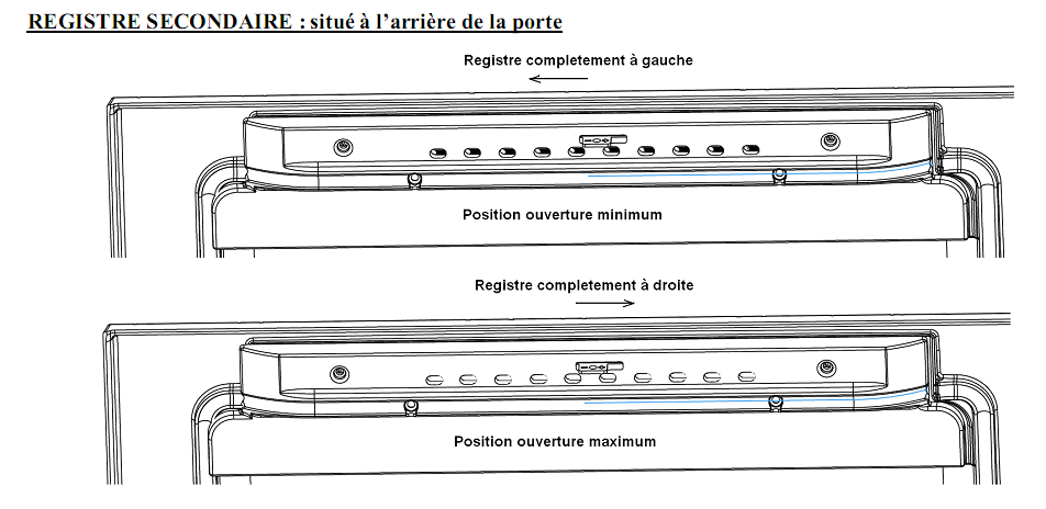

Добавлено через 5 минут
T-Kiev, спасибо, систему я нашёл, через эту систему пока что идёт единственный подвод воздуха. Мне уже объяснили, что в медленном режиме всё стекло коптится, потому что нет зольника с подводом воздуха. В режиме "на полную" коптится только небольшое пятно слева стекла, как раз там, где свищ. Поскольку коптит явно именно там где свищ, то рискну предположить, что именно он есть причиной копоти. Но вот вопрос "что с этим делать" остаётся открытым. Шнур на фото - он правильно поставлен? Это брак или нормальная технология Йотул? Мне идти скандалить с дилером, чтобы прислали кого-то починить стекло? Может, кто-то скинет тогда фотку, как это место выглядит у не бракованных топок? Есть ли способ починить самому, если дилер отморозится? Подскажите пожалуйста.
