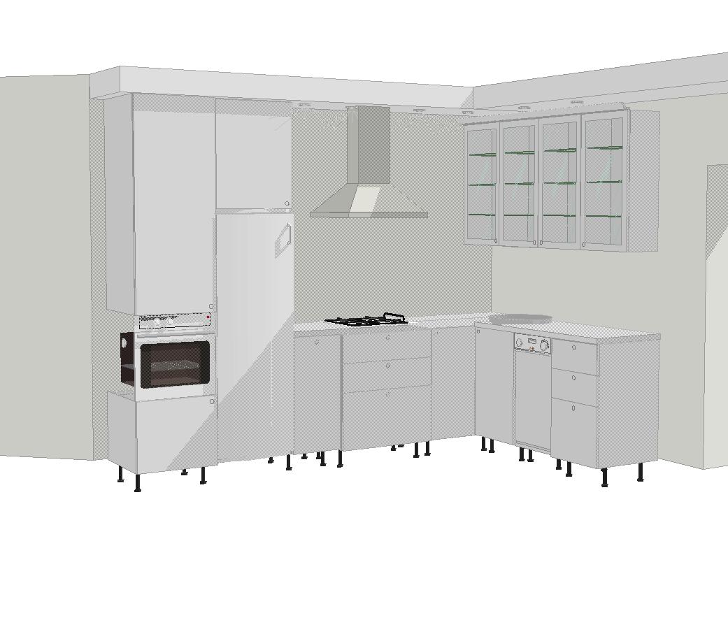

трещина на гипсокартонной конструкции
TinaVS
Здравствуйте!
помогите решить проблему.
Появилась трещина на гипсокартонном коробе буквой Г на месте стыка
Думаю, что сделали неправильно, так как сначала сделали короб с гипсокартона в виде полосы, а через время решили еще по другой стене добавить такой же короб.
Скорее всего эти две части не связаны были, а только зашпатлеваны.
КАК исправить?
Спасибо!

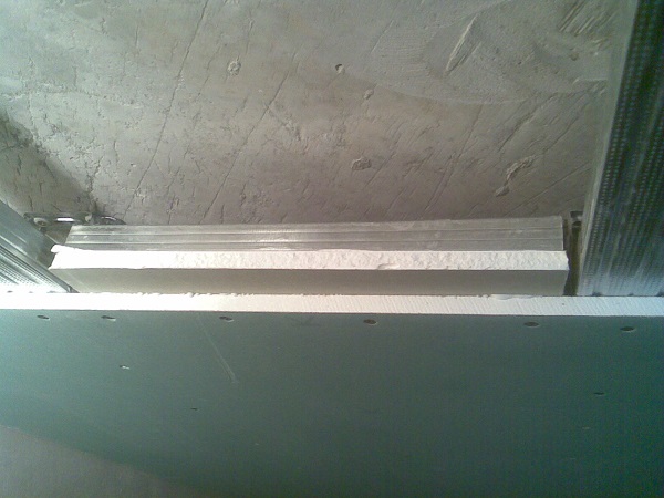

Верно. Только для этого, достаточно по 15-20см от трещины вырезать потолочный ГК прямоугольником 30-40*60см. Слева (основной короб) и справа (примыкающий) на длинные стороны (во избежание очередных трещин) наклеить накладки и как образец:
Сообщение от Evenschik: Нарезал из г.к. полоски 32х10 см
(для шага 40см) и их на ПВА накладывал на тыльную сторону в торце, уже смонтированного листа, на ширину 5см.
Потом к CD-шке такой же длины над накладкой и разделив, ее тоже, пополам для следующего листа, подтягивал 35-кой с шагом через 10см. Перед монтажом следующего листа, ПВА наносил на выступающую полоску…
Потом вставить новый фрагмент ГК. Обычная стыковка, только доп. ГК накладки на ПВА над стыками плоскостей. Надеюсь, смысл понятен.

Накладки - 60*10см, одинаковой длины с профилем CD. Сложность в креплении первым саморезом к прижимаемому рукой профилю.
1. ………………...—………………—
2. ………………...—………………—
3.- /-----------………………..-------------/-
4. …………………...-----------
1. профиль CD;
2. накладки;
3. условный вырез в потолке;
4. новый фрагмент.
Между п.п. 2 и 3, 2 и 4 – клей ПВА.
35-е саморезы п.п. 3-1, 4-1.
если у меня короб 60см глубиной, какой должен быть этот кусок?
1/3 от ширины, т.е. 20 см.

Ай, как стыдно. Спасибо Вам, хоть и я теперь умею фотки вставлять.:beer:
Вот мое решение:
