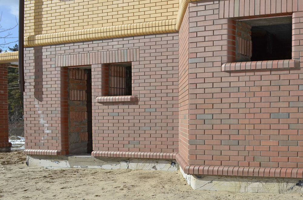

Сейчас занимаюсь установкой входных дверей в дом. Выход из котельной у меня прямиком на Юг. Поставщики дверей не дают гарантии на такую дверь при любой отделке. В лучшем случае выгорит покрытие, в худшем - там что-то будет отслаиваться, при нагревании от прямого солнца могут заклинивать замки.
Козырек - спорное решение, защищает не всю дверь и то, если солнце высоко.
Дверь эта выходит за дом, ее не видно с улицы, пользоваться ей тоже будем не часто.
Вот я и думаю: а что если перед ней поставить какие-то жалюзи, шторы, ..., которые можно открыть и снаружи и изнутри, не открывая дверь (дверь из котельной должна открываться наружу).
