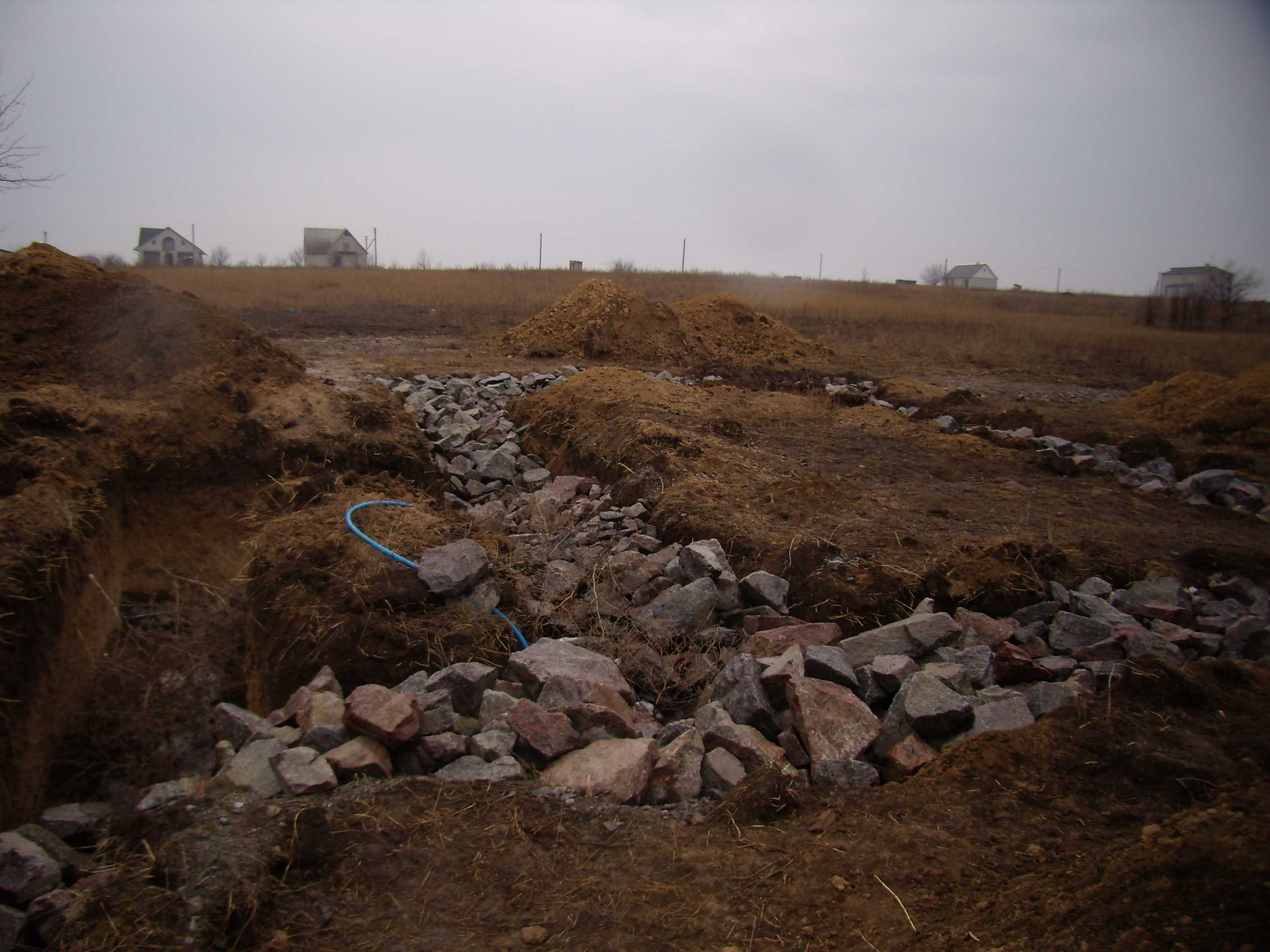

Купил участок в 2005 году. В 2007 решил строиться. Не имея ни какого опыта в строительстве в начале сделал так: вырыл яму(6м*9м+пристройка3*1.5) с помощью трактора и засыпал в эту яму 75 тонн бута(/Фото: P2230014.JPG). Решил заливать глиной бут, затем ставить цоколь. Эта эпопея длилась пол года:)

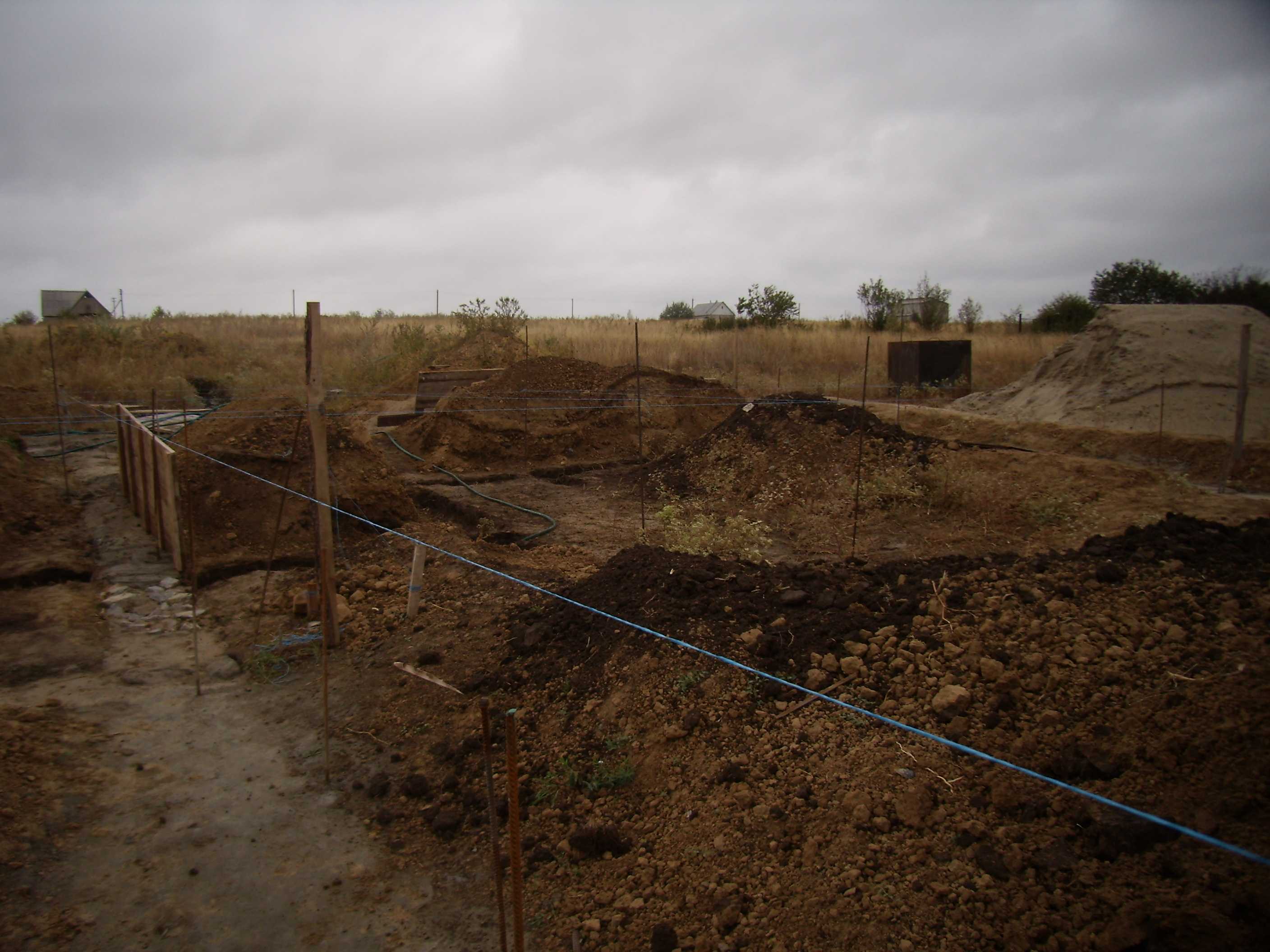

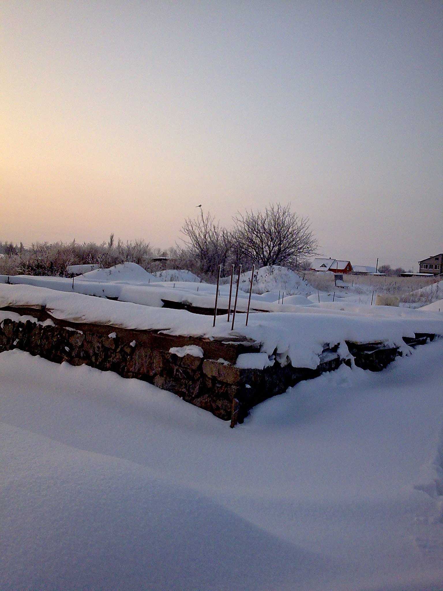

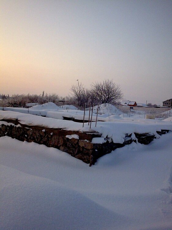

Было принято решение заново копать фундамент, но на этот раз решил делать уже дом 8*13(Фото: Dom_13_8первый вариант.jpg). После того как летом 2008 года выкопал вручную фундамент, решил уже заливать буто бетон.(фото: P9190015.JPG). Залил с армировкой горизонтальной(две арматуры "12" по всем периметру)+ вертикальная армировка каждые 1.5 м.
Кстати забыл сказать- в финансах сильно ограничен, посему стараюсь как можно сильнее удешевить процес строительства.

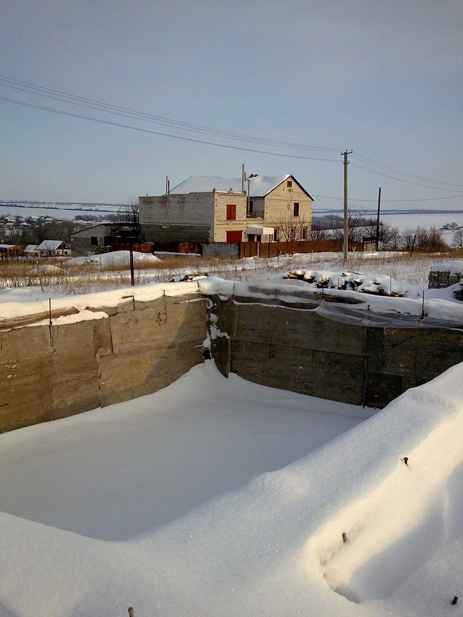

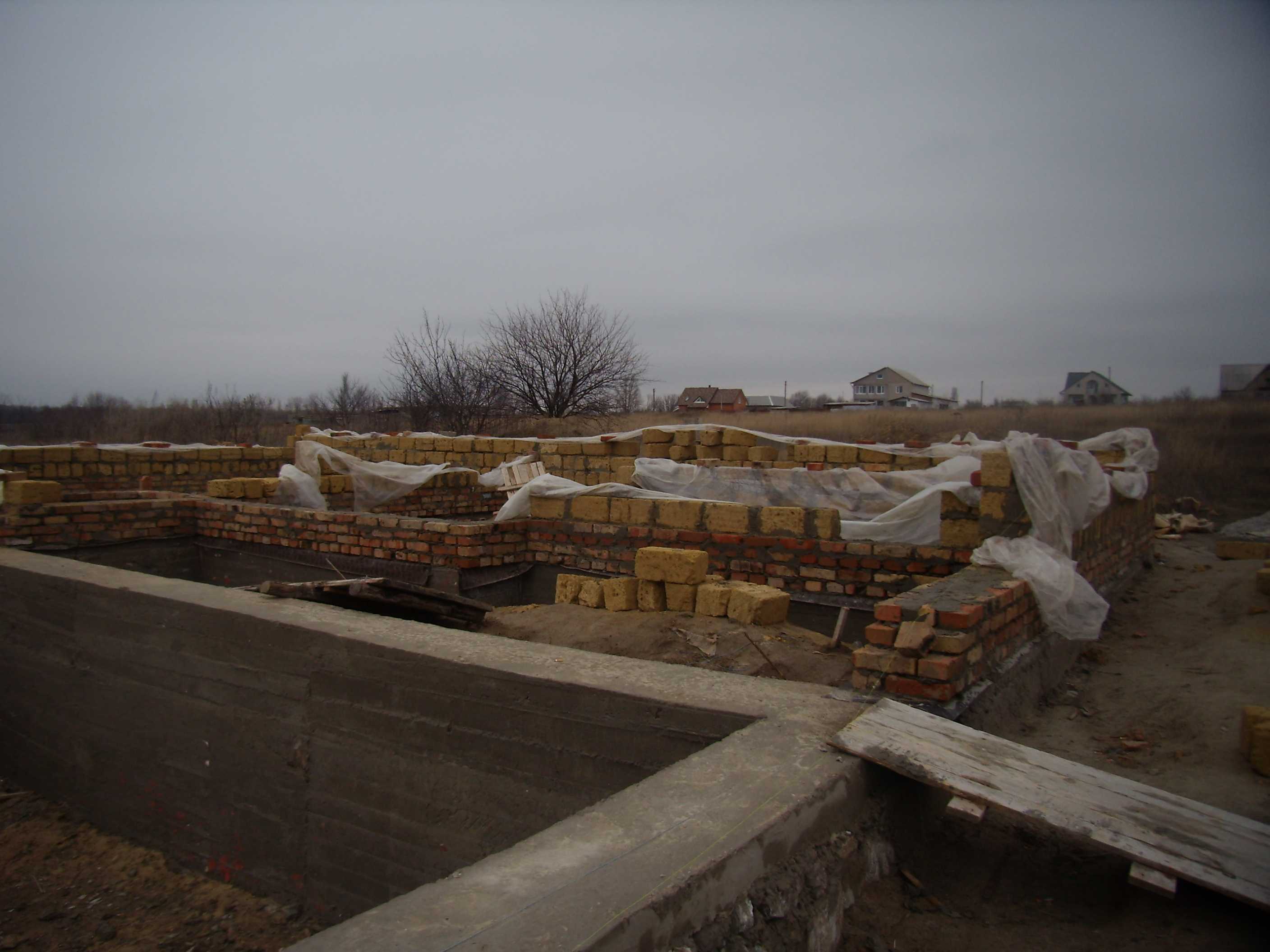

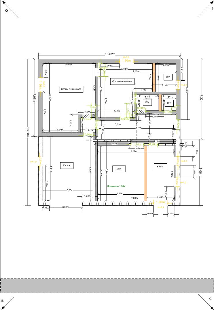

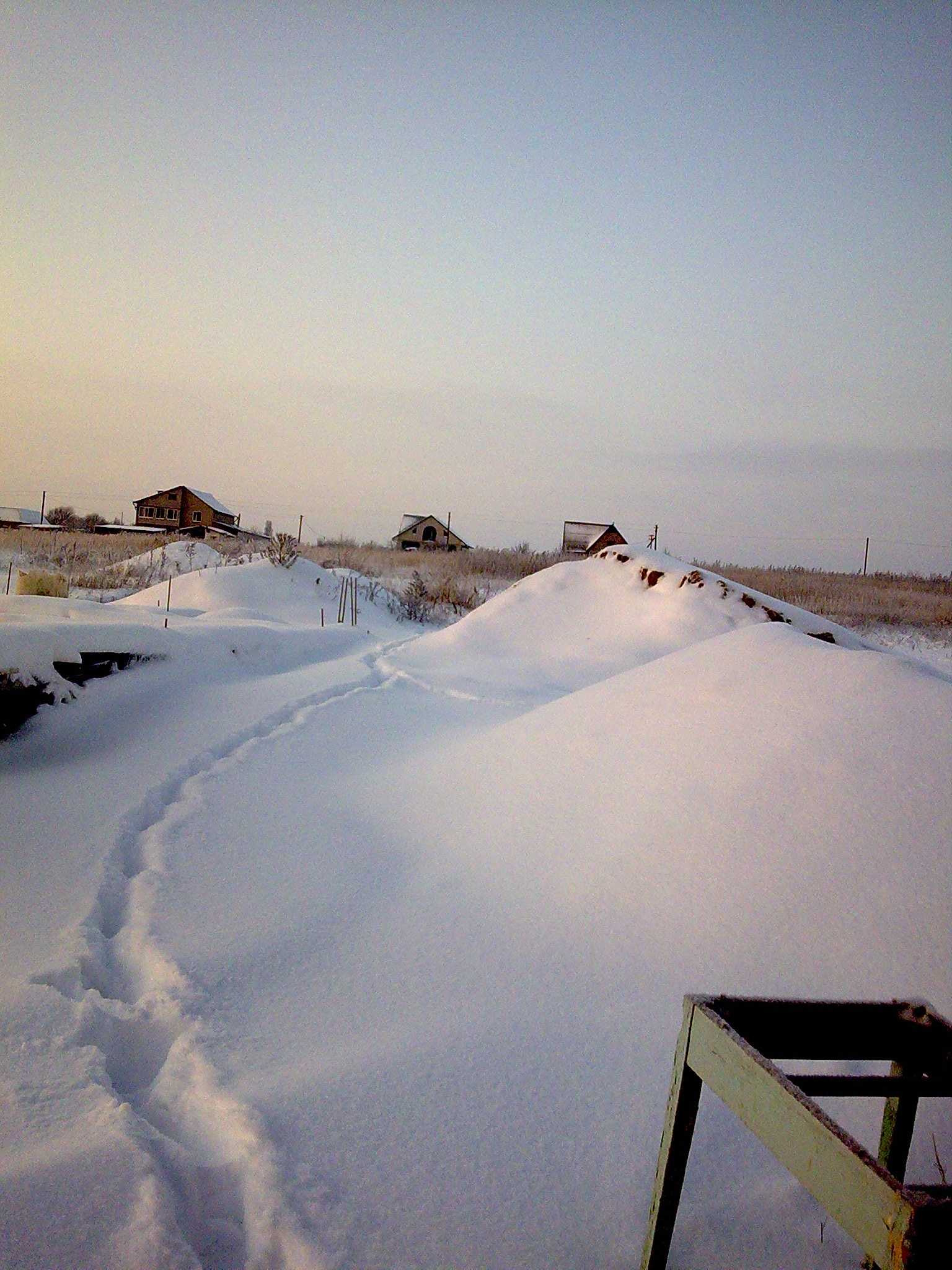

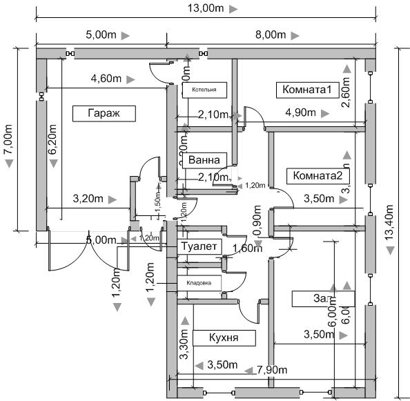

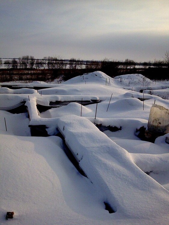

После чего приехал отец помогать цоколь класть из бута..вообщем опять непонравился проект дома, решил помочь советом, и опять переделали проект, только уже отталкивались от залитого фундамента. Вот что получилось(фото: Dom2_3.jpg). Часть цоколя выложил из бута, часть залил. Сверху пролил по всему периметру фундамента(включая и перестенки) 20см армапояс(4 прута арматуры "12" связанные каждые 50 см проволкой "6"). Успле закончить цоколь до первых морозов. Затем все накрыл клеенкой и оставил зимовать.

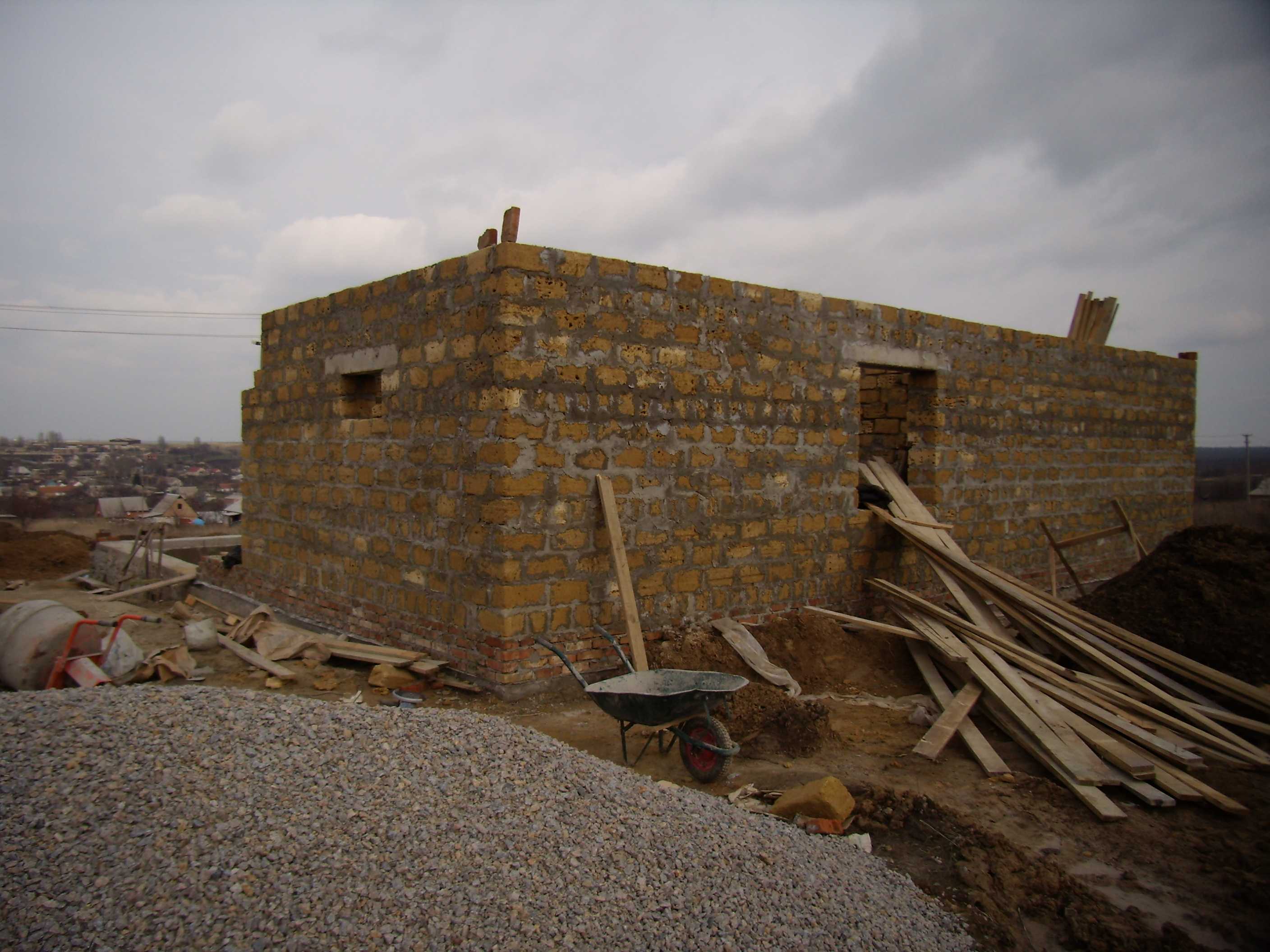

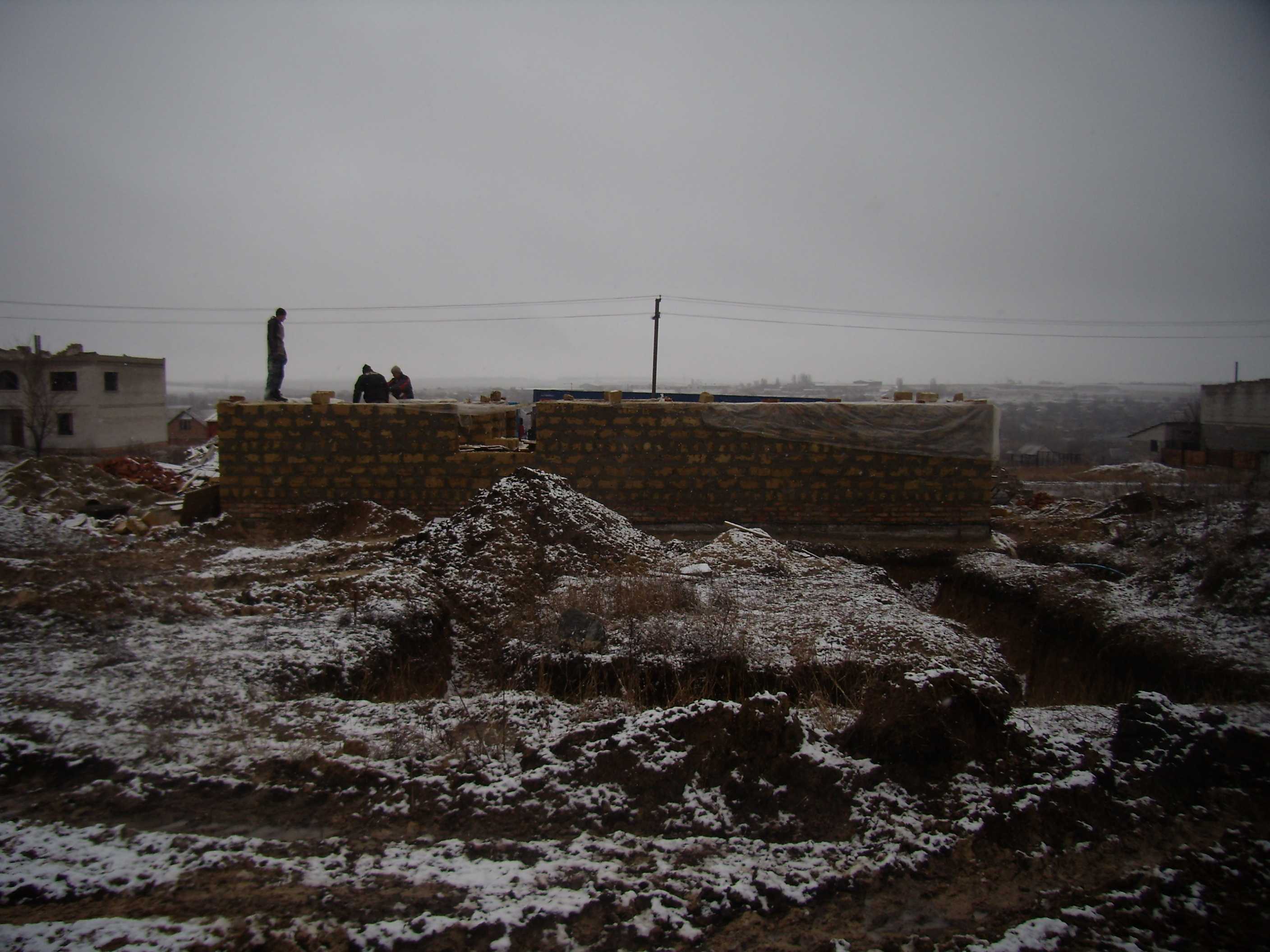

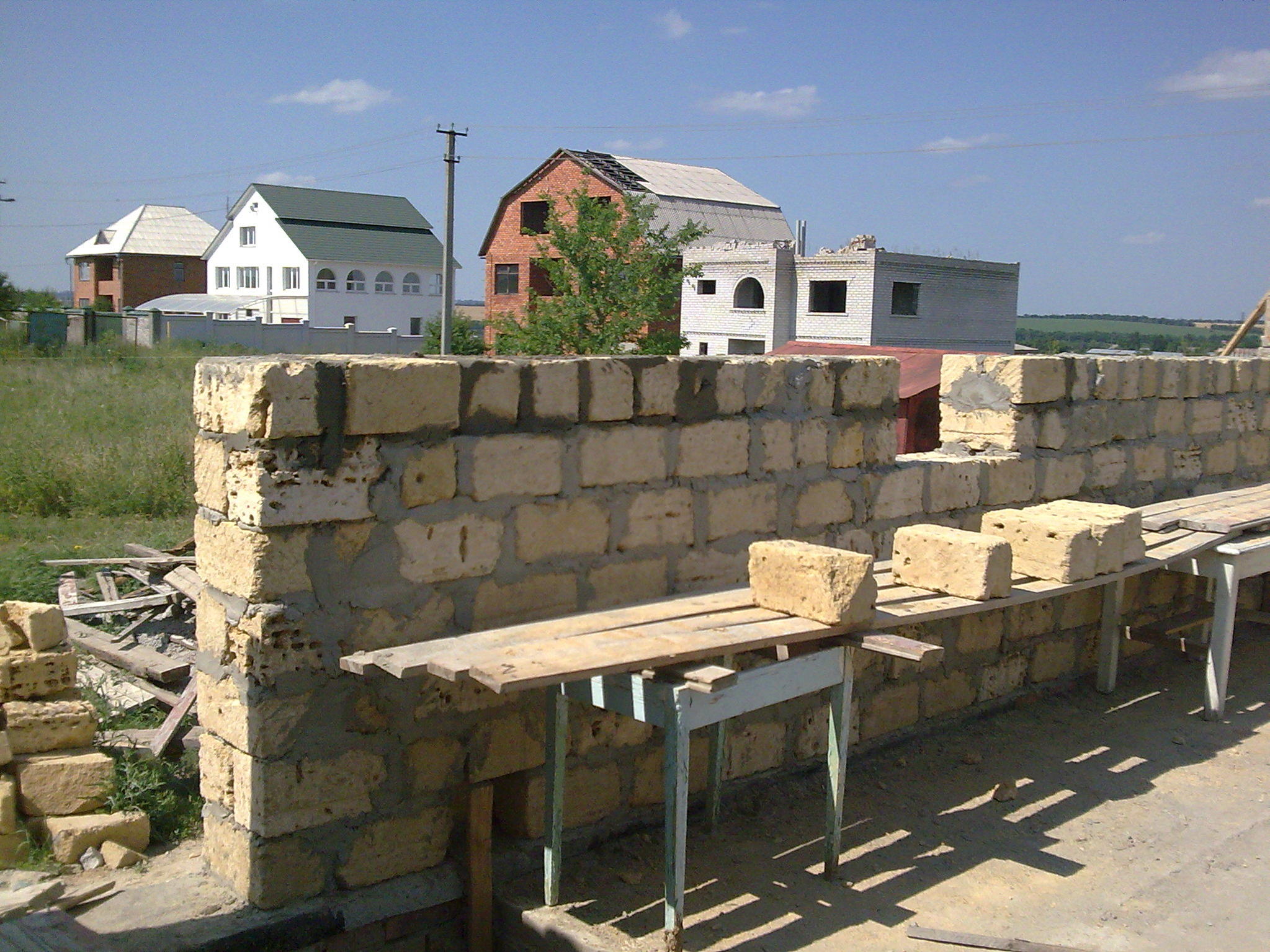

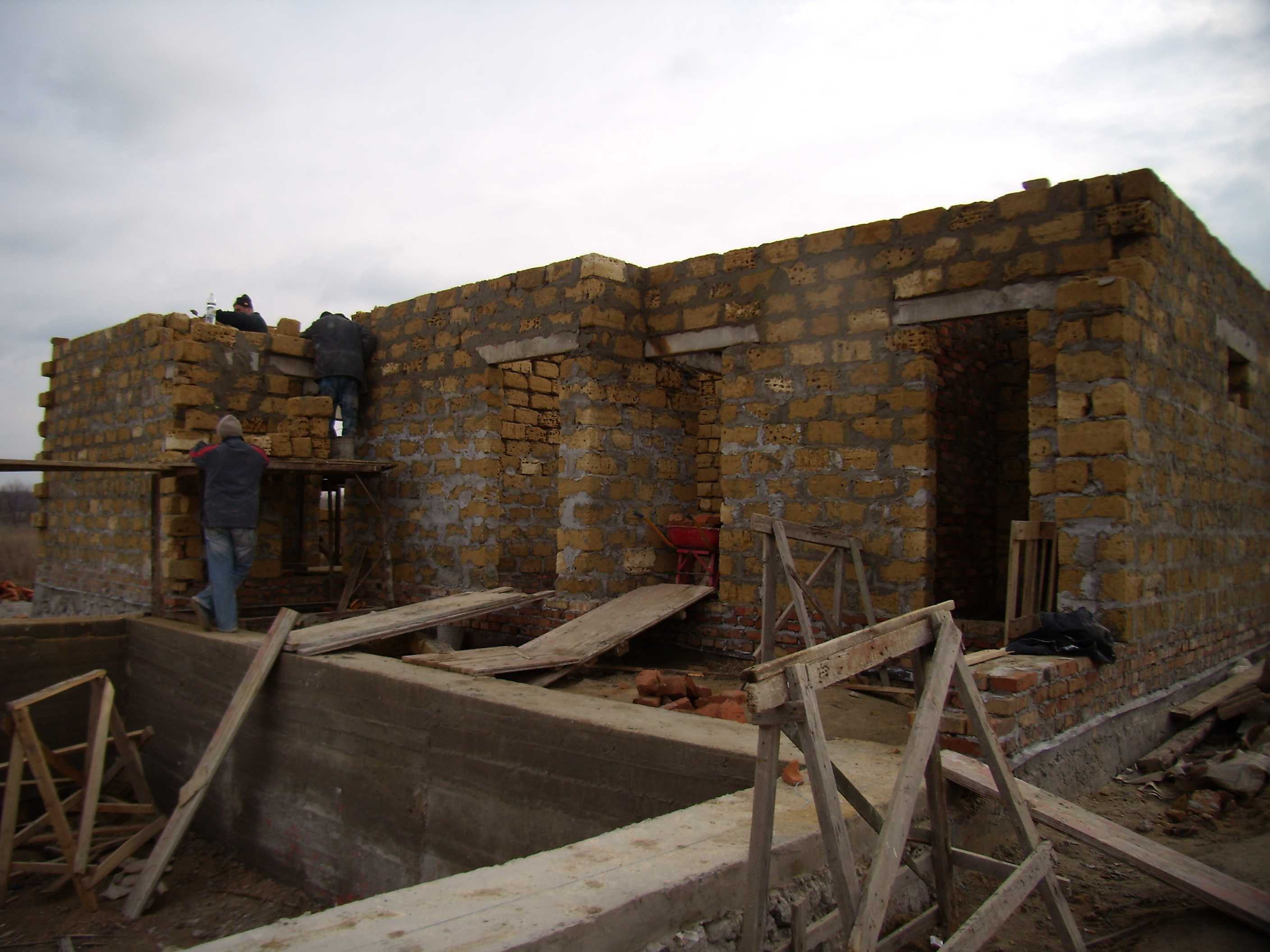

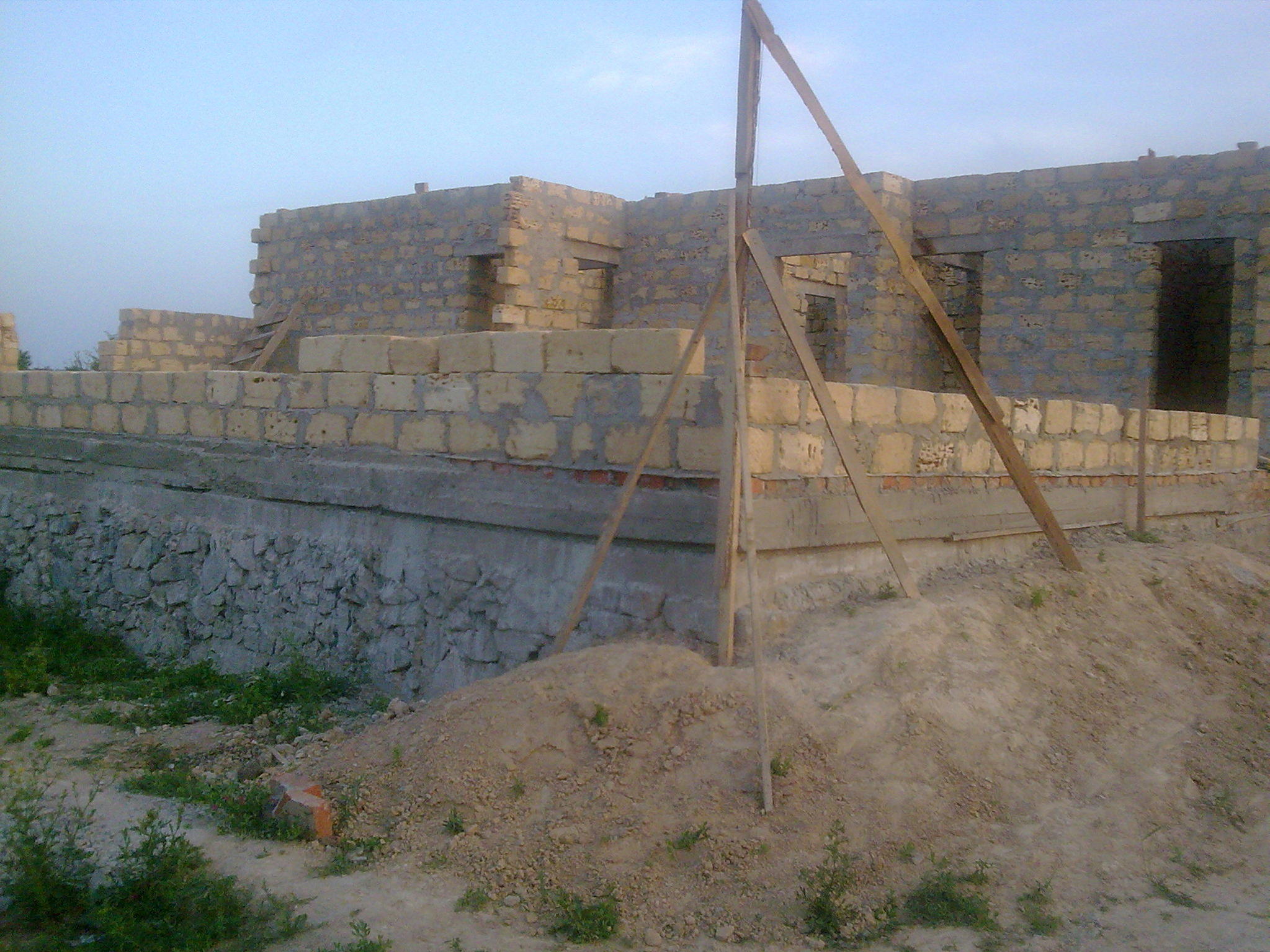

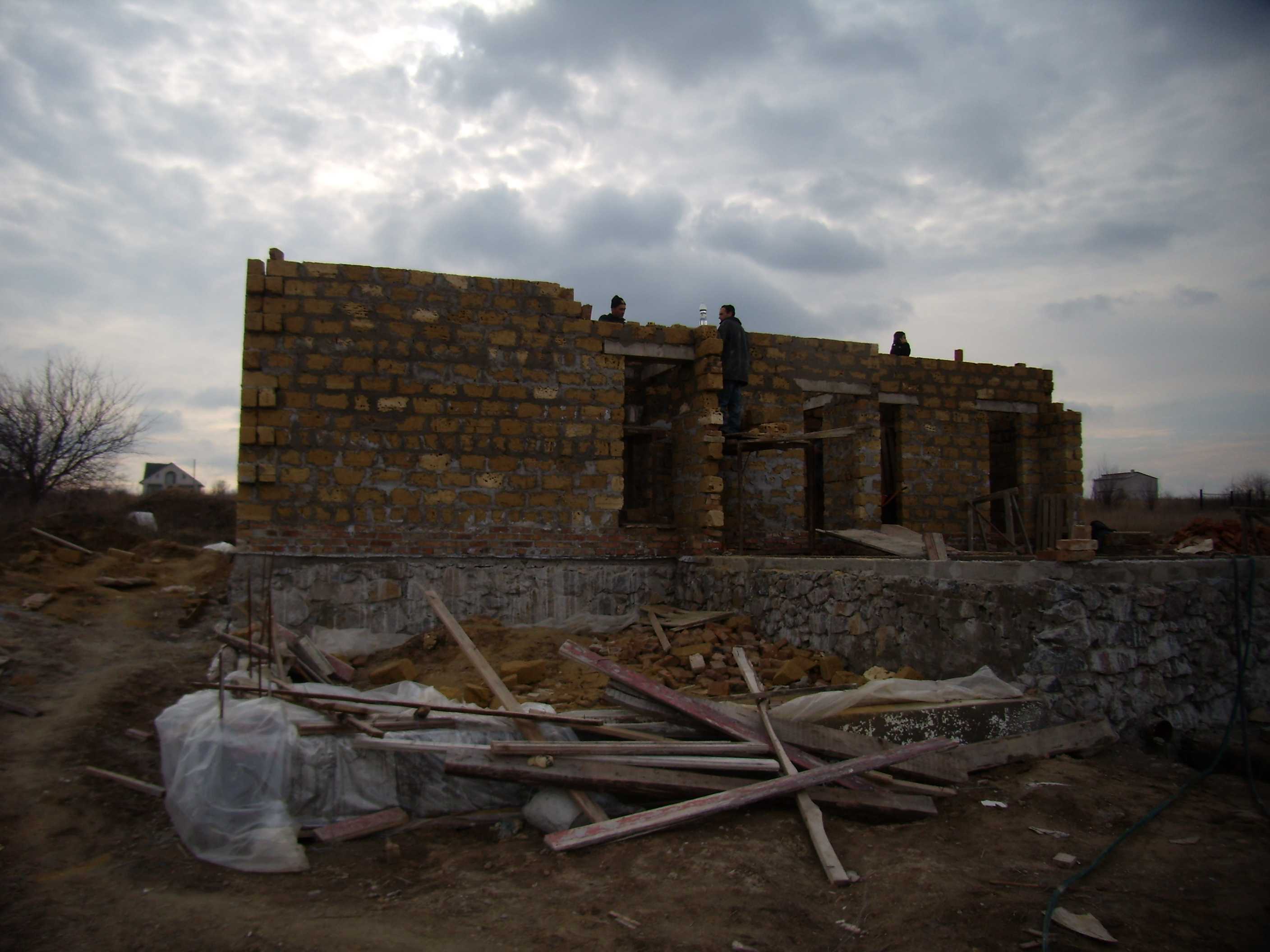

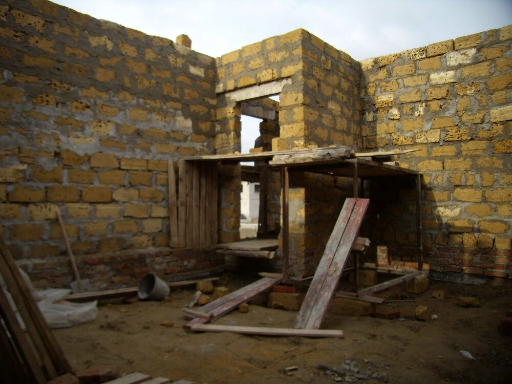

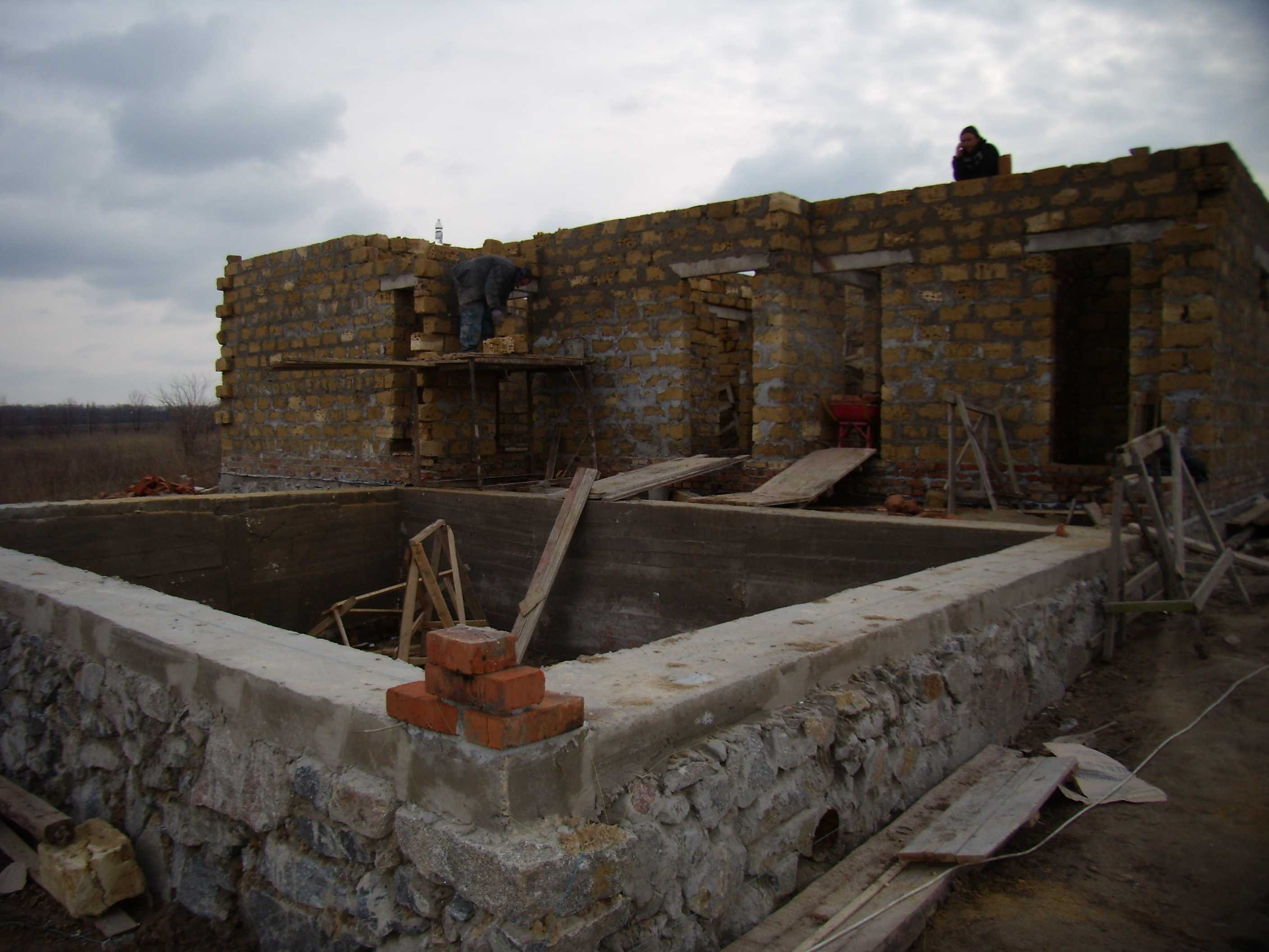

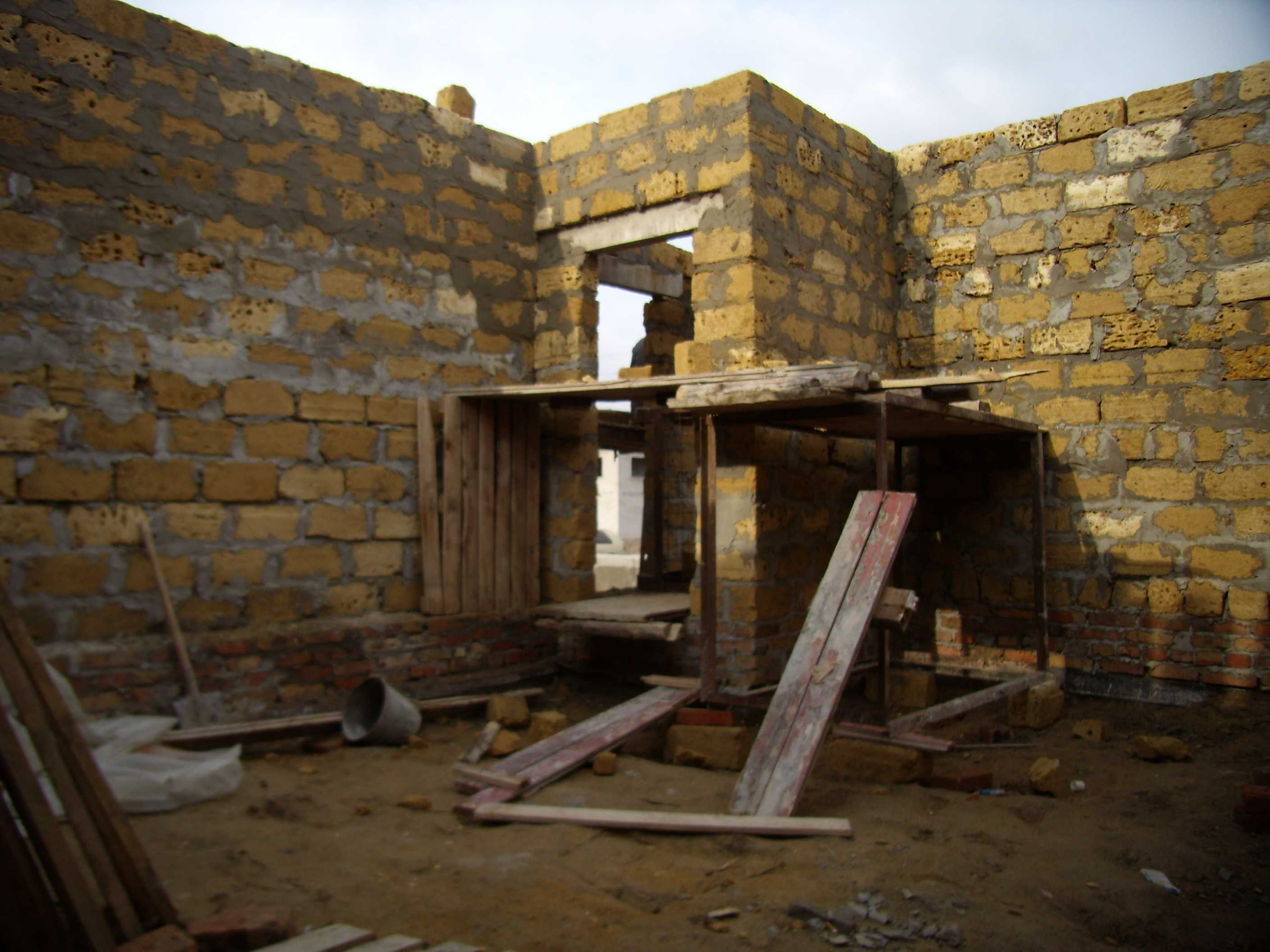

Дальше в марте 2009 закупил ракушняк с Крыма по 3.80 с доставкой. Вес одного камушка около 20 кг, когда нагнал студентов на рузгрузку они очень обрадовались что ракушка такая легкая:). Затем немного прикупил кирпича красного полнотелого, и дал объяву в местную газету по поиску рабочих. Договорился по таким расценкам: 2грн за кладку ракушки, 0,4 коп за кладку цоколя из кирпича. Сразу решил построить половину дома, возможна накрыть, сделать отделку и перезжать жить(сам не запорожский а крымский, живу на съеме...критично переехать до осени).Т.к. ракушняк распиливают в карьерах очень не ровно, то решил выводить лицевые стены дома. Вот что получилось:

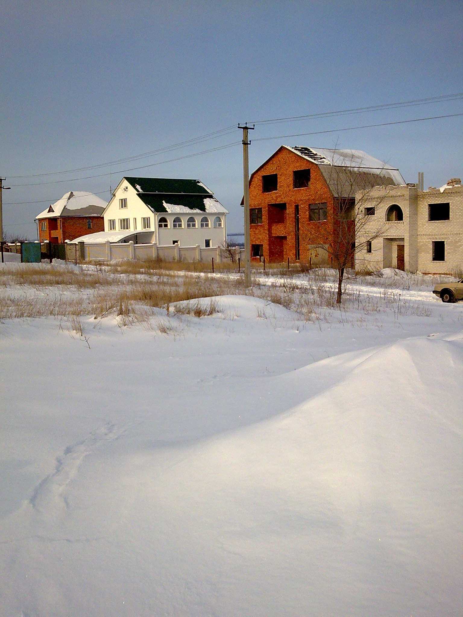

по красной зоне участка проложены столбы до крайних домов, по которым протянуто 380. Труба воды питьевой проходит вдоль дороге по моей стороне, к которой я благополучно подключился пластиковой трубой на 3/4 (еще до начала строительства), пож все это дело выкопал колодец, обложил кирпичем и подключил счетчик.
Газ: через дорогу идет общая труба- плати взнос в кооператив 13000 грн и подключайся:).
На улице, которой я строюсь, живет мужичок-массовик затейник. Он 10 лет писал по всем инстанциям чтобы нам воду протянули за счет государства- в результате протянули, затем подключением газа занимался. Теперь дорогой. Недавно мы вкинули в дорогу 150 т шлака(до этого уже было вкинуто в течении 20 лет порядка 37 машин шлака). В принципе все есть. Коттеджный поселок расположен 5 км от Запорожья

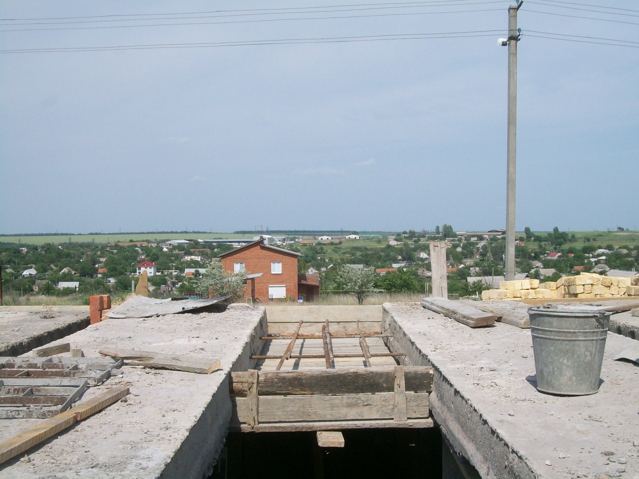

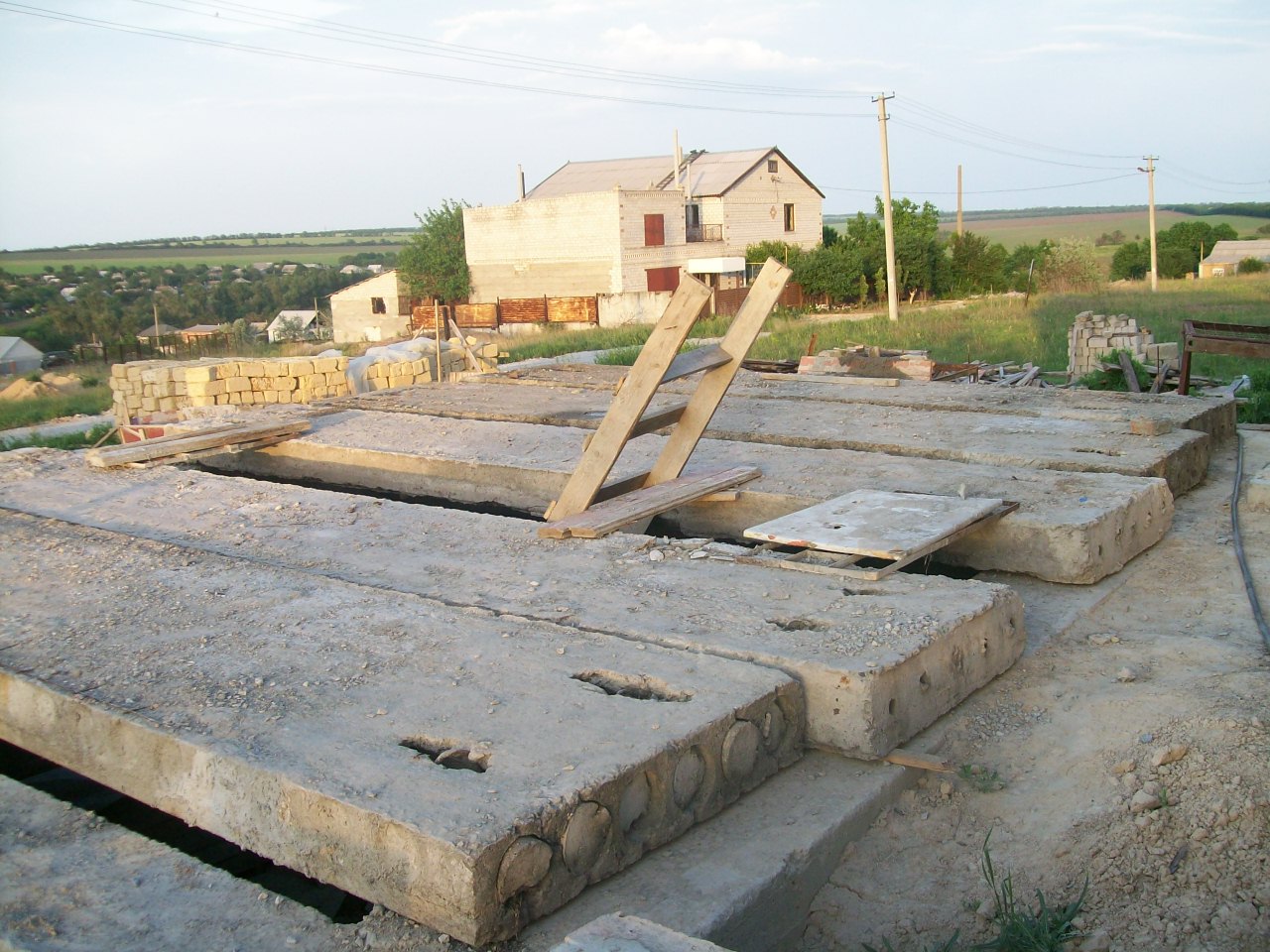

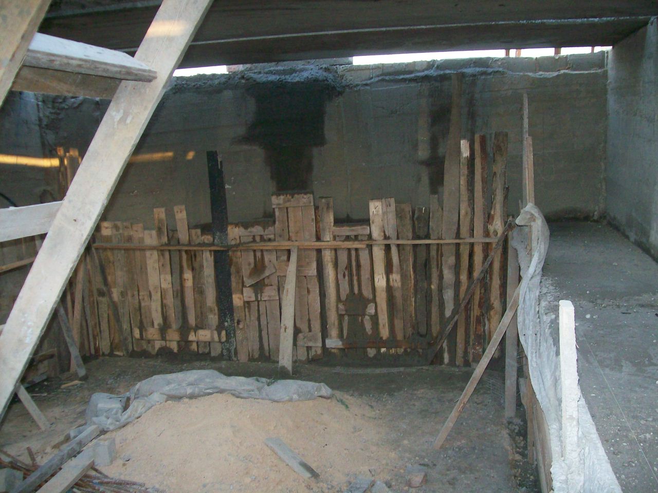

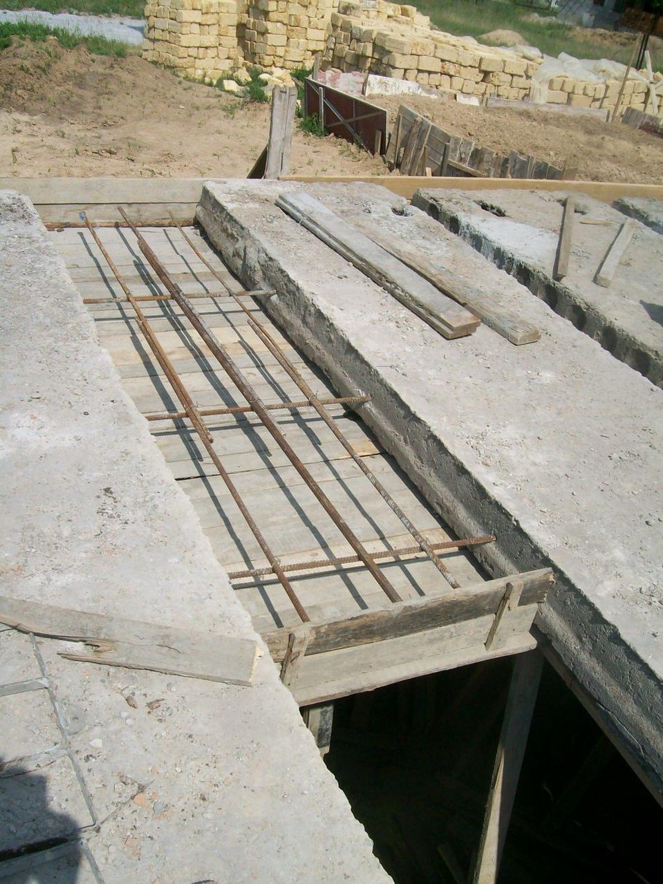

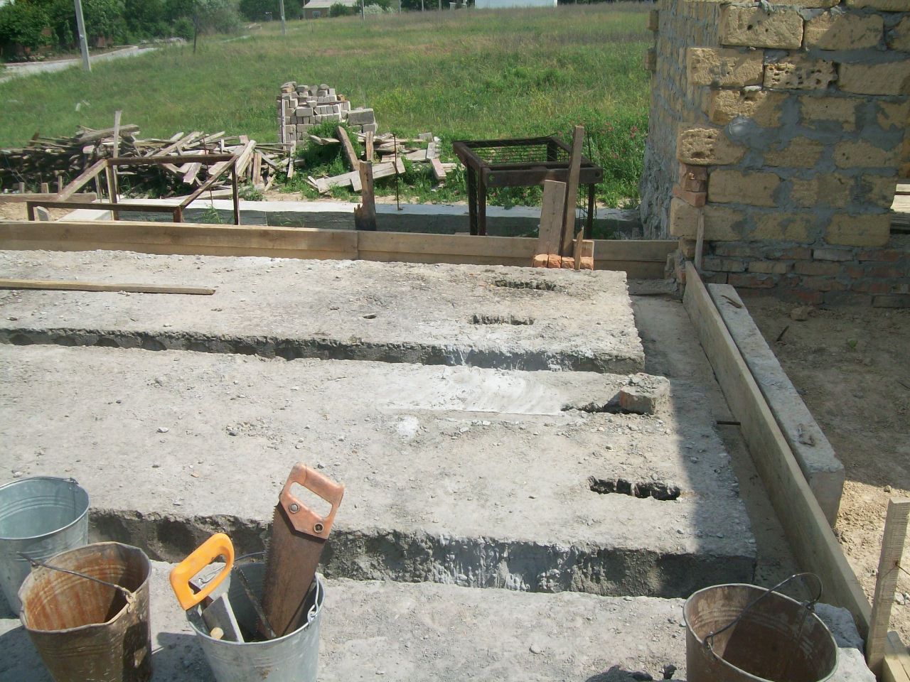

Появились деньги и я опять начал заниматься строительством дома. Вкопался на 70 см еще в подвал, установил плиты, пространства бежду плитами залил бетоном.

Я хочу поднять стену на втором этаже на 1м а потом поставить двух скатную крышу. Как по мне небольшие затраты на ракушняк(на втором этаже буду ложить цену в пол ракушняка). Еще хочу в доме камин сделать, но строители говорят что просто заложить трубу под камин нельзя, необходимо класть камин с самого начала а это очень накладно на данный момент:( Может кто знает- можно ли заложить просто трубу?)
Какое у Вас будет перекрытие?
У меня камин будет в зале на 1-м этаже, перекрытие - панели, так вот между 1-м и 2-м этажОм прбили дырку в панелях и дальше выгнали дымоход из кирпича с 2-го этажа на крышу.
А камин поставим позже... под эту самую дырку.

Перекрывать планирую плитами шатровыми(сейчас можно рублей по 250 привезти 6*1.5), часть буду перекрывать балками 150*100. Конкретно где камин там будут плиты.

Дело в том, что дымохода на 1-м этаже нет вообще, есть только дырка в плите перекрытия - а вот дальше уже идет дымоход.

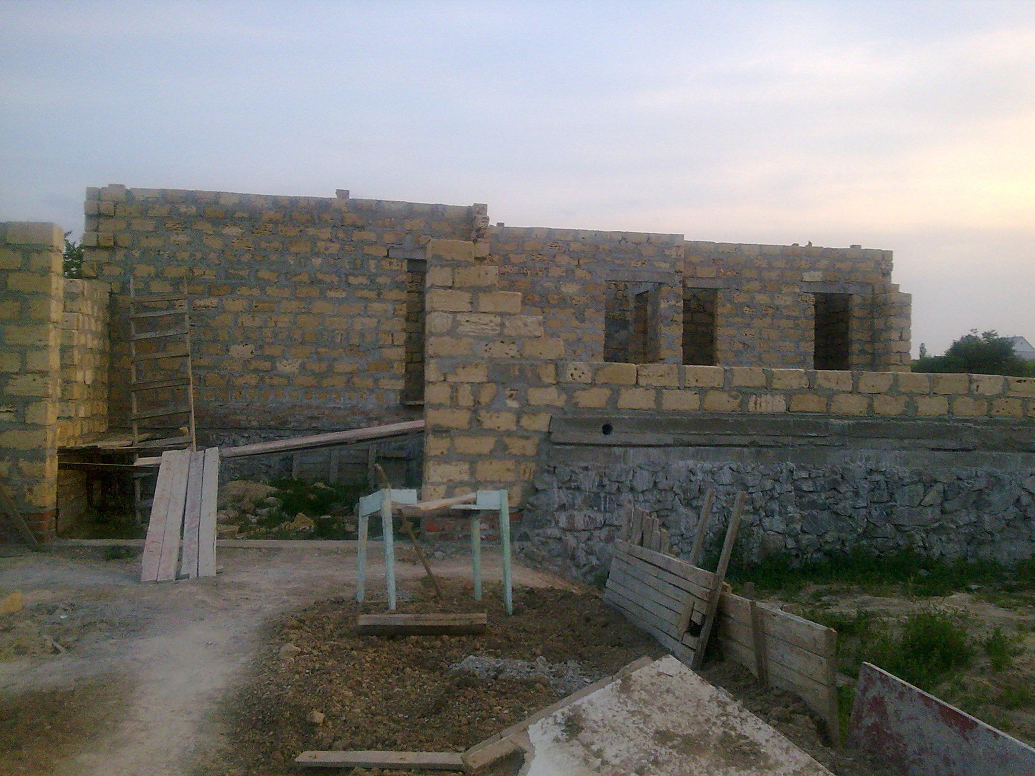

Решил выложить несколько фотографий продолжения строительства.
