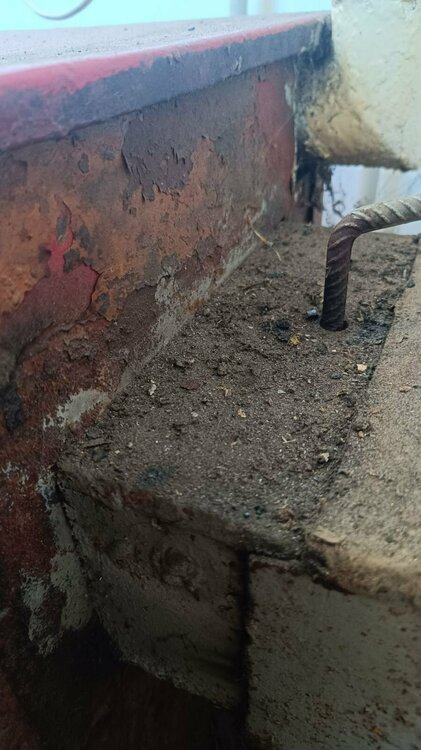

Він старий, жере багато дров. Важко регулювати температуру. Раз у два три дні приходиться чистий колосники, бо забувається і немає тяги. Можливо його неправильно встановлено або щось не так з димоходом. Я не знаю, бо купили пару тижнів тому. Но судячи з того, як зроблена уся система опалення, то там все треба перероблювати. Вот і міркую, можливо є щось краще за цей. Ще хочу добавити, що скоріше за все він буде допоміжним. Основной буде газовий. Сподіваюся). А там як карта ляже
Дайте фотку, что на котлом. Краны клапана и.т.д. Расширительный бак фото.

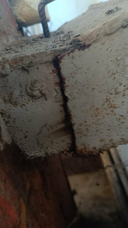

Це позаду котла. Виход до димоходу. Там стоїть заслінка ще. Виход з котла води йде угору, на ньому стоїть насос

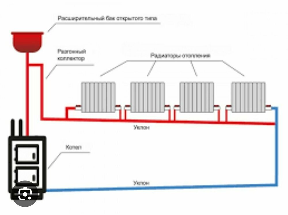

Бак звичайний циліндр, у самій верхній точці. На горищі. Система проектувалась для роботи самотьоком, але все зроблено навпаки. Котел стоїть у нижній точці, тому поставили насос, але і там він стоїть невірно. Треба на обратку ставити. Тому хочу переробляти
Для природньої циркуляції котел і має стояти в найнижцій точці, в даному випадку можна сказати, що нососу без різниці де стояти. Любий твердотоп вимагає уваги і буде жерти дрова.

Система называется Ленинградка. Я бы не рискнул в нее влазить. Изменив в одном месте можно поломать все.
Я бы: оставил старый котел. Если система устойчиво работает на насосе, добавить подмес обратки без нарушения естественной циркуляции. Заменить все уплотнители на котле. Почистить котел и дымоход.

Спасибо. Система не сильно устойчиво работает. Крайний радиатор холодный. Даже с насосом. Подскажите по поводу подмеса обрати. Что именно нужно сделать? Я новичок в этом деле. Или где можно почитать.
Только что, Egor_mih сказал:
Ищите, звучит это так:
Сделать подмес на трехходовике +60 градусов, с обратным клапаном хлопушка пот диаметр трубы.
