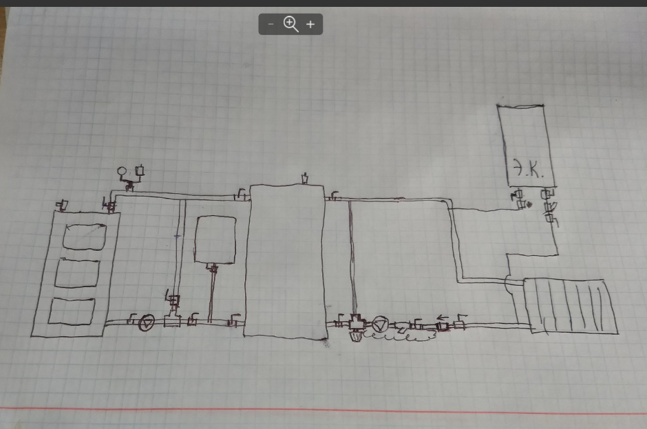

Добрый день. Мастер нарисовал схему монтажа ТТК и ТА, из котла в ТА естественная циркуляция, дальше принудительная. Уже есть электрический протерм. Теплые полы на 1 этаже и радиаторы на втором. В принципе ТТК как резервный и на случай сильных холодов, когда электро не справляется. Котел Кронас. Большая просьба, гляньте. Все ли в порядке со схемой. Она очень грубая, на какие ньюансы обратить внимание и м. б. добавить? Очень срочно нужно.

А где сама схема?
Что обеспечивает температуру обратки котла? Должен быть насос и клапан. При естественной циркуляции на байпасе лепестковый клапан.
Что препятствует охлаждению нагретого ТА обратно через котел?
А где сама схема?
Что препятствует охлаждению нагретого ТА обратно через котел?[/QU

Потыкайте носом Вашего сантехника.
(ЗАПОРНАЯ АРМАТУРА ПЕРЕД ГРУППОЙ БЕЗОПАСНОСТИ КОЛА НЕ СТАВИТСЯ!!!!)
Естественной циркуляции, по схеме, нет.
Пускай дорисует отключение котлового насоса по температуре дымохода. Бак нагреется, дрова в котле перегорят, а работающий котловой насос все тепло из бака перекачает в котел, котел охладит через дымоход.

Та не, там, судя по картинке, после крана только манометр и воздушник. А сбросник на втором патрубке котла привинчен. Хотя логично манометр соединить с предохранителем а на выходе оставить только воздушник.
Расширитель тоже желательно ставить на обратке до всякой арматуры, но если предохранитель стоит - то уже и ладно.

- я би все-таки зробив циркуляцію котлового контуру;
- ЕК поставив би зі сторони ТПК для використання його по нічному тарифу;
Добавлено через 6 минут
перед насосом котлового контуру змонтувати фільтр та шарові крани для обслуговування

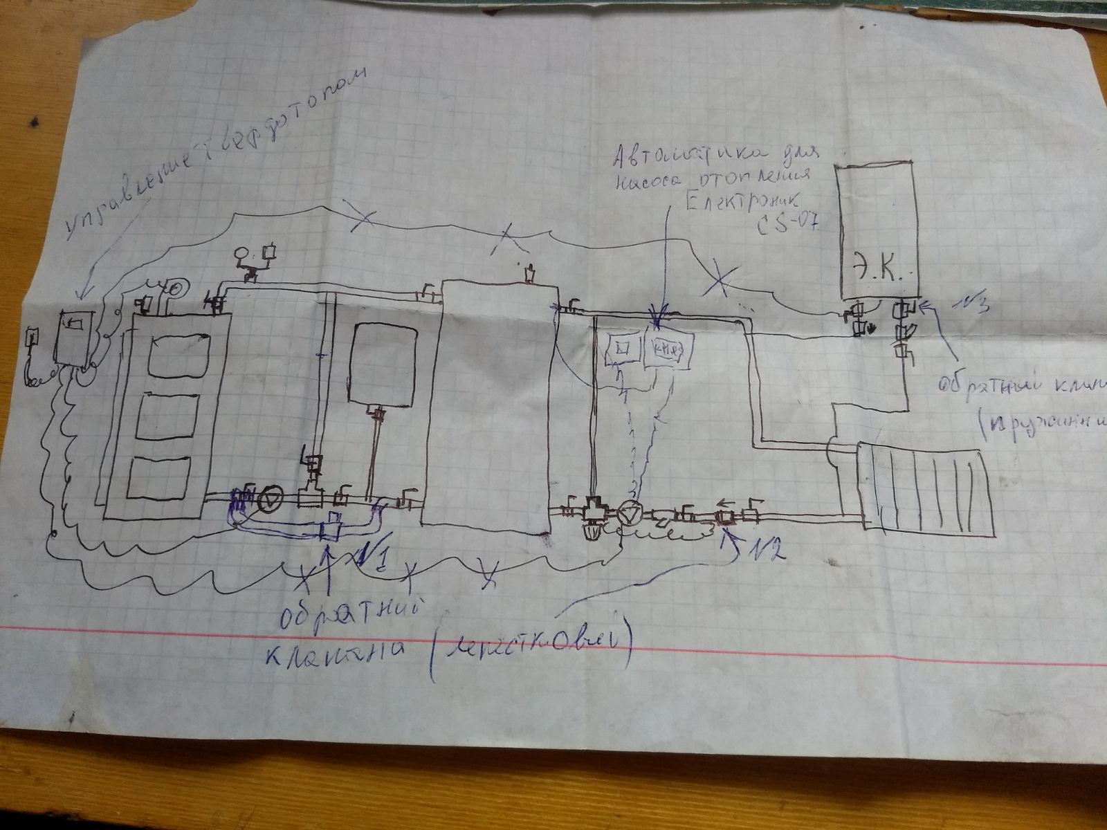

Огромная благодарность ,Сергей 31,mvas78,romalex4 за помощь. Мастер сделал изменения в схеме.Буду очень признательна за советы и замечания.
ви залишили ЕК на стороні СО?

Спасибо. Пока ЕК единственный источник отопления.И мы планируем продолжать ним пользоваться пока нет серьезных(для нас) морозов. Сейчас его не хватает.
приведу приклад свого будинку:
- ЕК потужністю 12 кВат, хоча поки використовую режим 9 кВат;
- працює тільки в нічний час на опалення та заряджає ТА1000 до 70-75 грС;
- при т-рі до -5, в принципі вистачає на весь день підтримувати внутрішню температуру 17-19 С;
- при пониженні температури прогріваю одноразово ТПК.
Тому я вам і раджу зразу підключати ЕК для можливості зарядки ТА по нічному тарифу.
