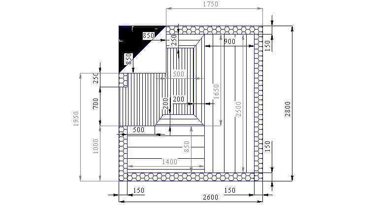

Решил "запустить в эксплуатацию" баню в цоколе пока еще недостроенного дома, чтобы иметь возможность отдохнуть от всех жизненных и строительных головняков.
Выкладываю проект баньки-в-подвале

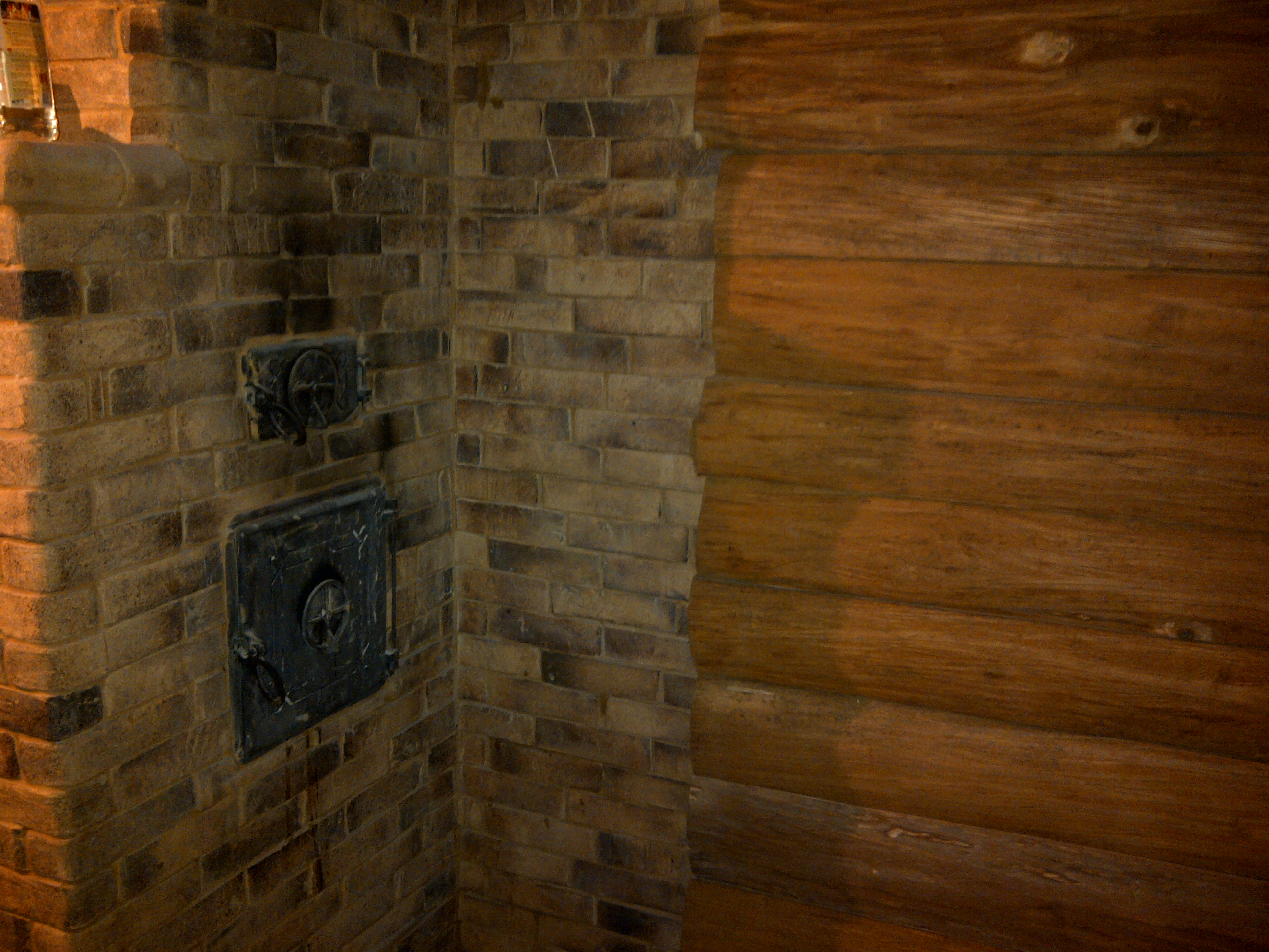

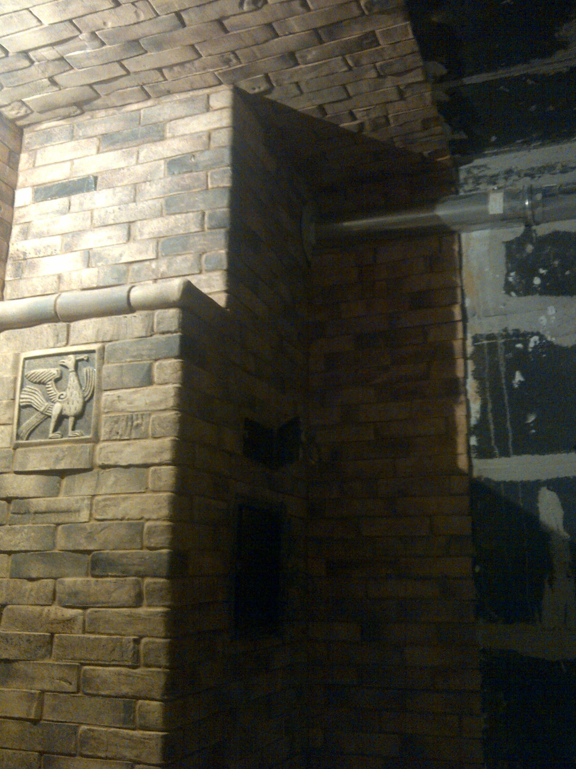

Печка уже сложена
и состыкована с камином в КО. Очень удобно не ждать, когда прогорят угли. Выгреб в камин и все. Заложил вовнутрь приблизительно 300 кг чугунины и сделал несколько контрольных протопок.

Интересная тема, подпишусь, красивая кирпичная кладка. Что за облицовочный кирпич? Из какого кирпича ядро? Неужели сами складывали? :beer:

Складывал, конечно не сам. Случайно познакомился с печником, любителем бани, который у себя сложил такую печку.Он делал кладку самой печки. А снаружи плиточник облицевал шамотной плиткой на термостойком клее. Как бы идеальное сочетание с точки зрения температурного расширения. Брал все на Фидере в Киеве.Внутрь печки я заложил чугунные бруски крест накрест три ряда. Тежелые гады, все пальцы себе поотдавливал, но получил неплохой эффект рассечения пламени и хорошего прогрева закладки. Камни не планирую закладывать. Пока вот думаю на Рождество прогреть закладку градусов до 300 и засунуть на ночь туда гуся. Посмотрю, пока баня не готова, можно ли в печке получать вкусняшки томлением:D

Планировал сделать окошко для залпового проветривания. Но, по ходу пьесы, пришлось расширять подвал, и комната получилась без примыкания к наружной стене. Постройка дома, а в моем случае на чужом фундаменте, вообще та еще тема. Но маю то што маю. Из плюсов,помимо дымохода у меня был заложен вентканал рядом с дымоходом. Трубу провел на высоту 30см от пола по диоганали от печки и еще сделал затычку под потолком, про всяк выпадок. После протопки проверял тягу в канале, зажигалка тухнет.

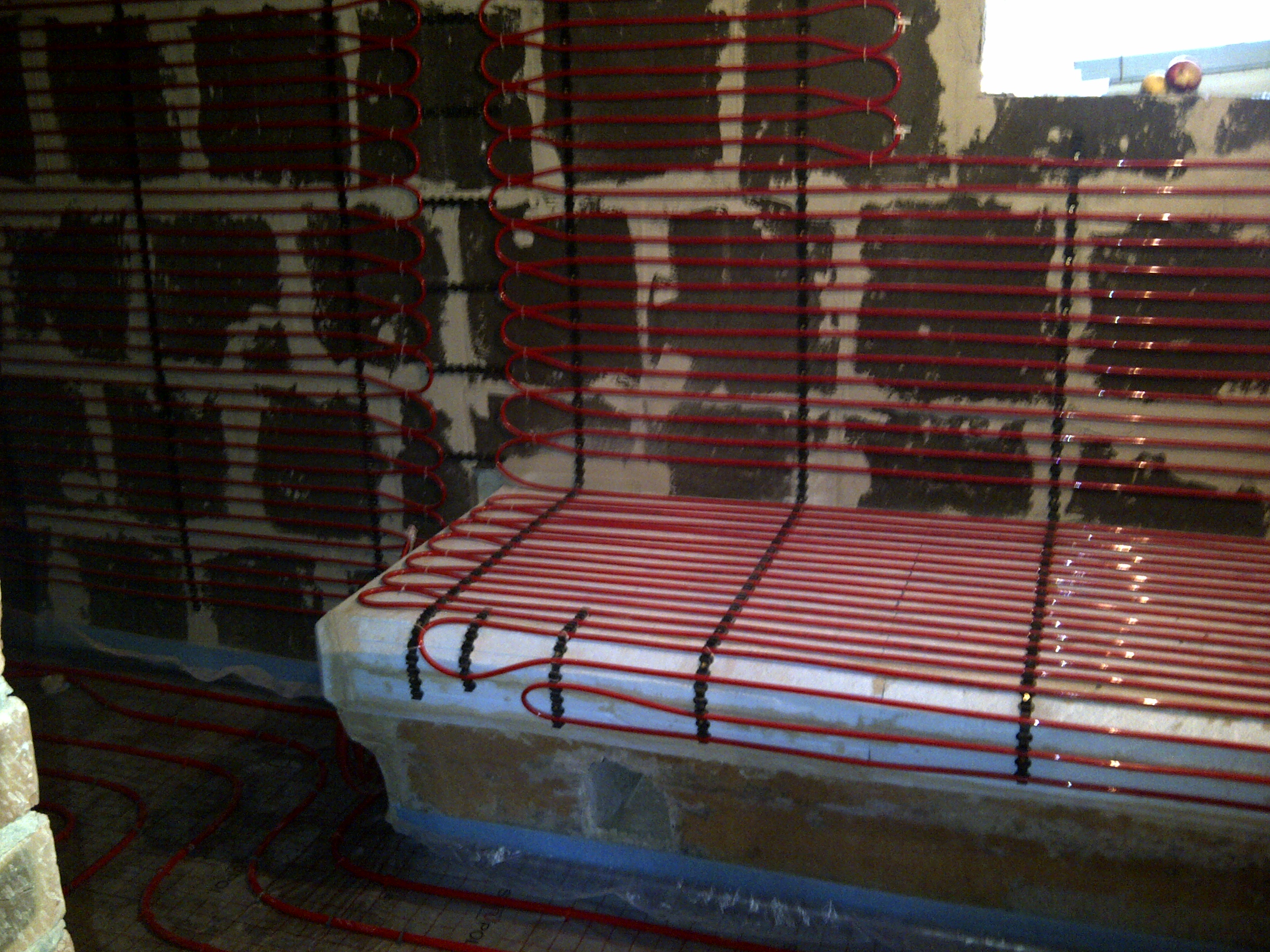

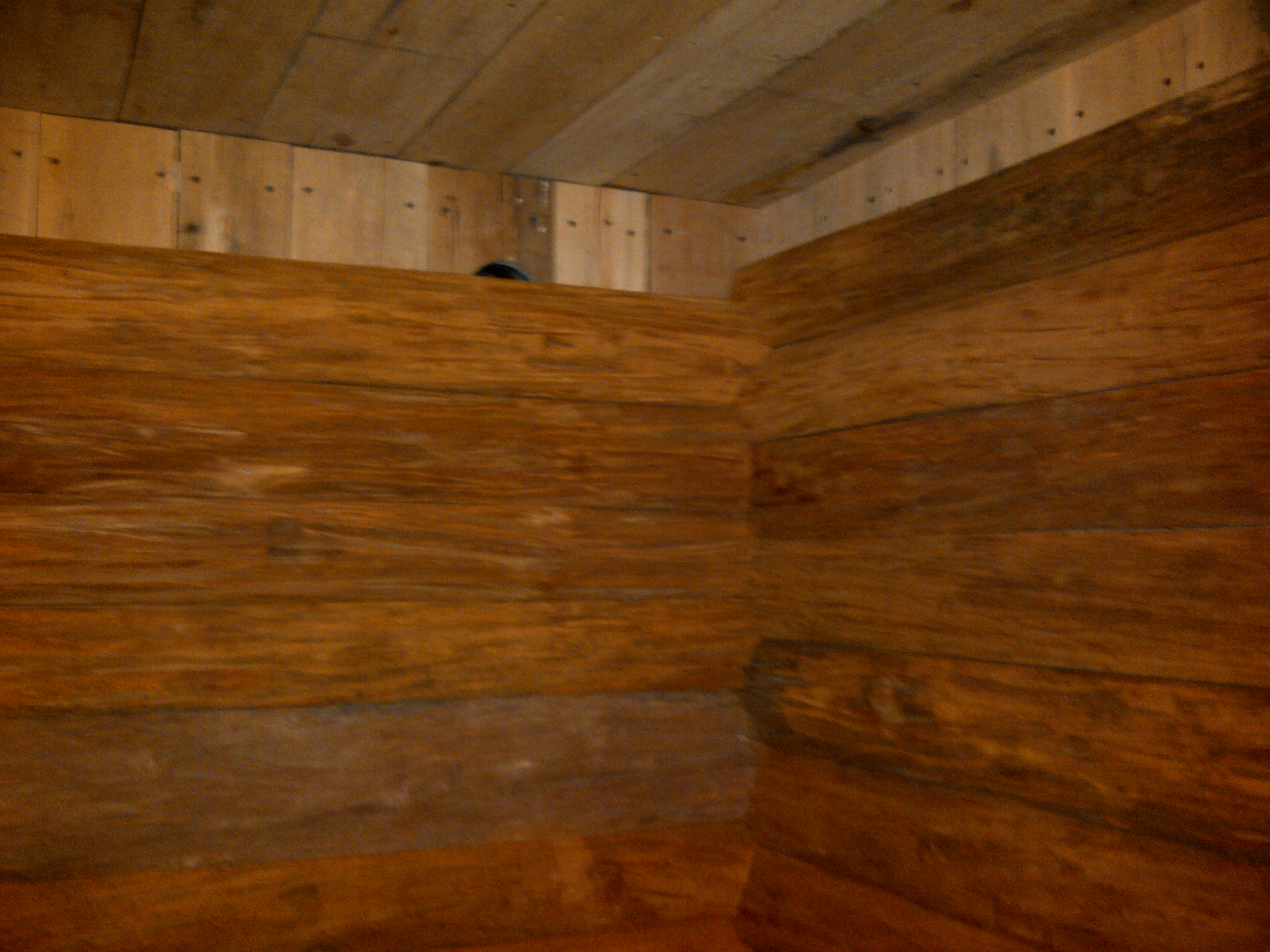

Ну а пока пару фоток обшивки
IMG-20131227-00114.thumb.jpg.a08db572e19bb86e45bf24d9793ade9d.jpgIMG-20131227-00115.thumb.jpg.bb79cf295284dbe29367f5f0e2c188bb.jpg
и будущей теплой лавки в помывочной
