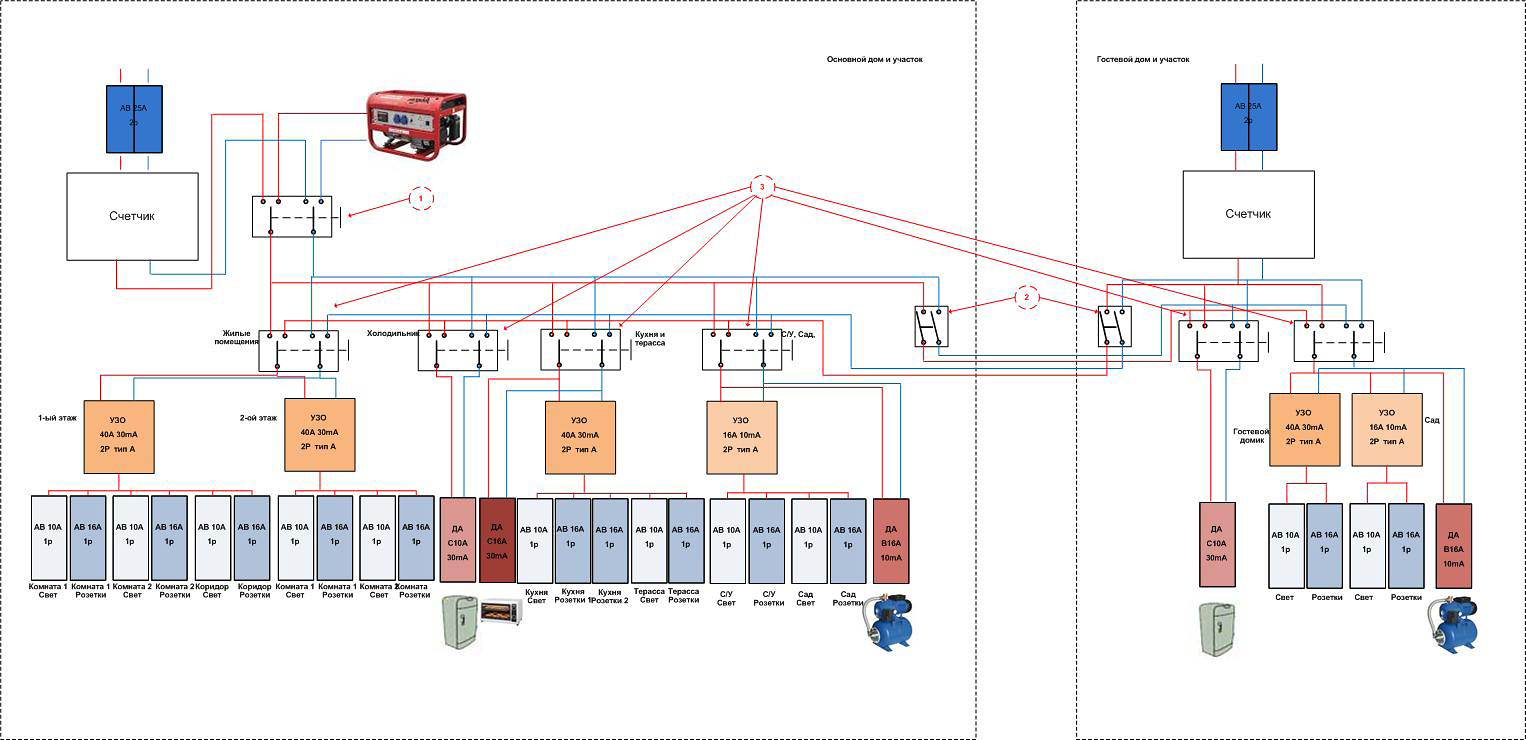

Планирую весной сделать распределительные щитки на даче. Прошу ваших советов и конструктивной критики.
Водная информация.
Есть два соседних дачных участка. Формально - два разных участка, по факту - один хозяин. На участках два дома – условно (на схеме) «основной» и «гостевой». Основные потребители будут сосредоточены в «основном доме и участке», но и второй тоже будет использоваться.
Переключатель (1) предусмотрен для того, что-бы была возможность в случае перебоев с электричеством подключать резервный генератор. Переключение будет выполняться исключительно в ручном режиме. Кроме того, этот-же переключатель должен позволять аварийно одним движением обесточивать весь основной дом и участок. Для аналогичной цели на гостевом доме используется входной автомат.
На каждый из участков со столба заходит по два провода, стоят входные автоматы на 25А, т.е. на каждый по 5 КВ. Возможно даже – с одной фазы. Понимаю, что не много, но уж как есть. И надо как-то этим разумно воспользоваться. Поэтому хочу обеспечить возможность использовать на каждом из участков в случае необходимости часть мощностей соседнего. Т.е. если на одном участке включено все что только можно, то часть потребителей можно переключать на входную линию другого участка. Для этого в схеме в каждом из щитков предусмотрены выключатели (2), а на каждую группу потребителей - переключатели (3). Такое переключение будет осуществляться исключительно в ручном режиме: возникла потребность - пошел и включил/переключил на обоих щитках. Потребность пропала – в ручном режиме и отключил.
Дальше схема традиционная – несколько УЗО 40А/30mA на потребители в домах, УЗО 16А/10mA на потребители в санузлах и в саду, электродуховка и насосная станции – на отдельные Дифавтоматы, остальное – на обычные автоматы, группы розеток – на 16А, группы освещения – на 10А. Есть возможность обесточивать дома, оставив включенным только холодильник(и), поэтому они тоже посажены на отдельные дифавтоматы.
Поскольку от столба идут два провода, заземление организовано по схеме «ТТ» (на плане не показано).
За одно, сразу вопрос. Как правильно называются переключатели (1), (2), (3) и какие производители имеют их в своих линейках продуктов?
Жду вашей критики и замечаний.

наверное Hager SFT240
Спасибо. Но я считал что 1 и 2 - это разные ТИПЫ выключателей-переключателей. Один - просто выключатель, но особенность такова, что он должен размыкать оба полюса. А второй - это ПЕРЕключатель, имеющий два вход (оба также на два полюса) и одно нейтральное положение (т.е. просто все отключено). Неужели это можно реализовать одним "аппаратом" ?
Можно, например:
Можно, например:
Только нужно учесть, что у украинского Хагера это заказная позиция.
В январе нынешнего года я ждал поставки месяц.
Неужели такой редкий в использовании девайс? Жаль конечно. Хотелось бы конечно "здесь и сейчас". Но если ничего другого в природе не существует - придется ждать.
Объясняют, что таки не часто этот девайс заказывают.

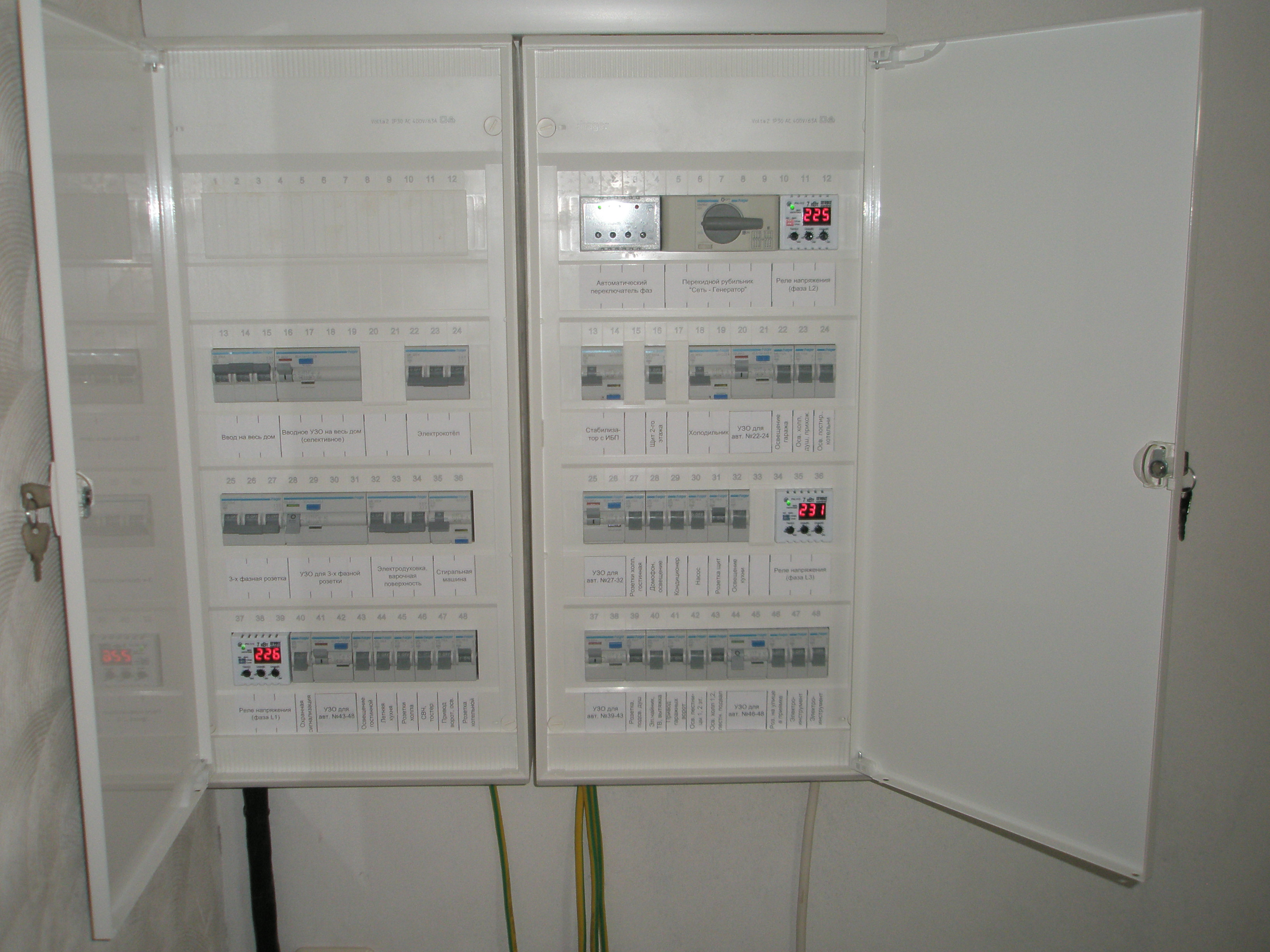

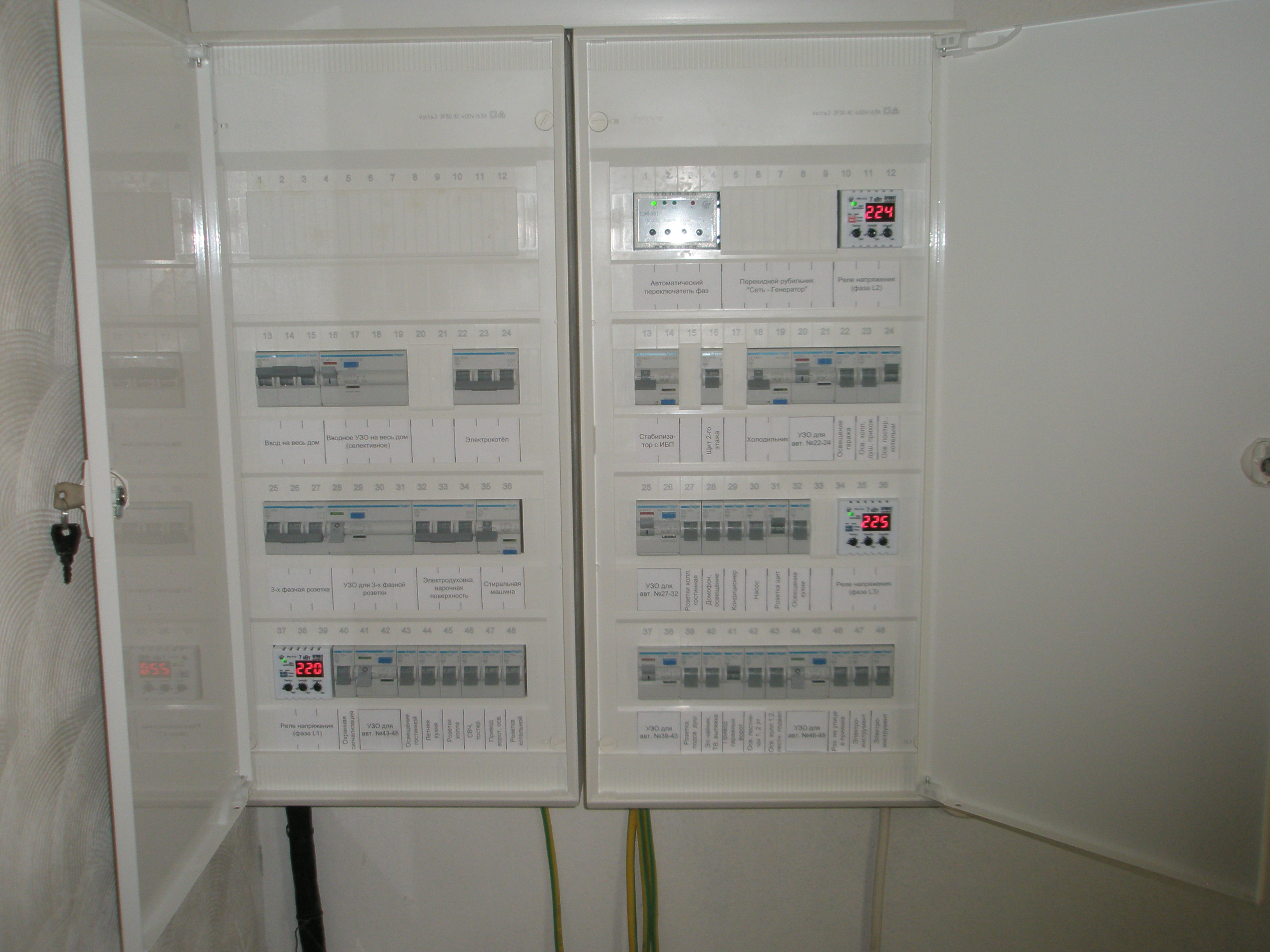

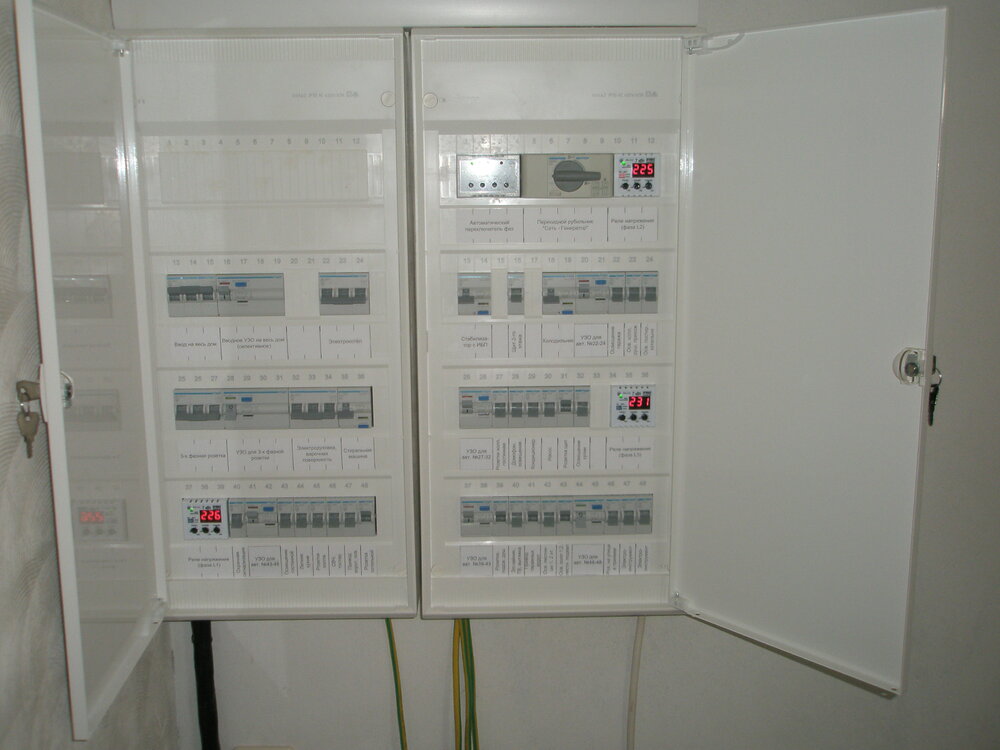

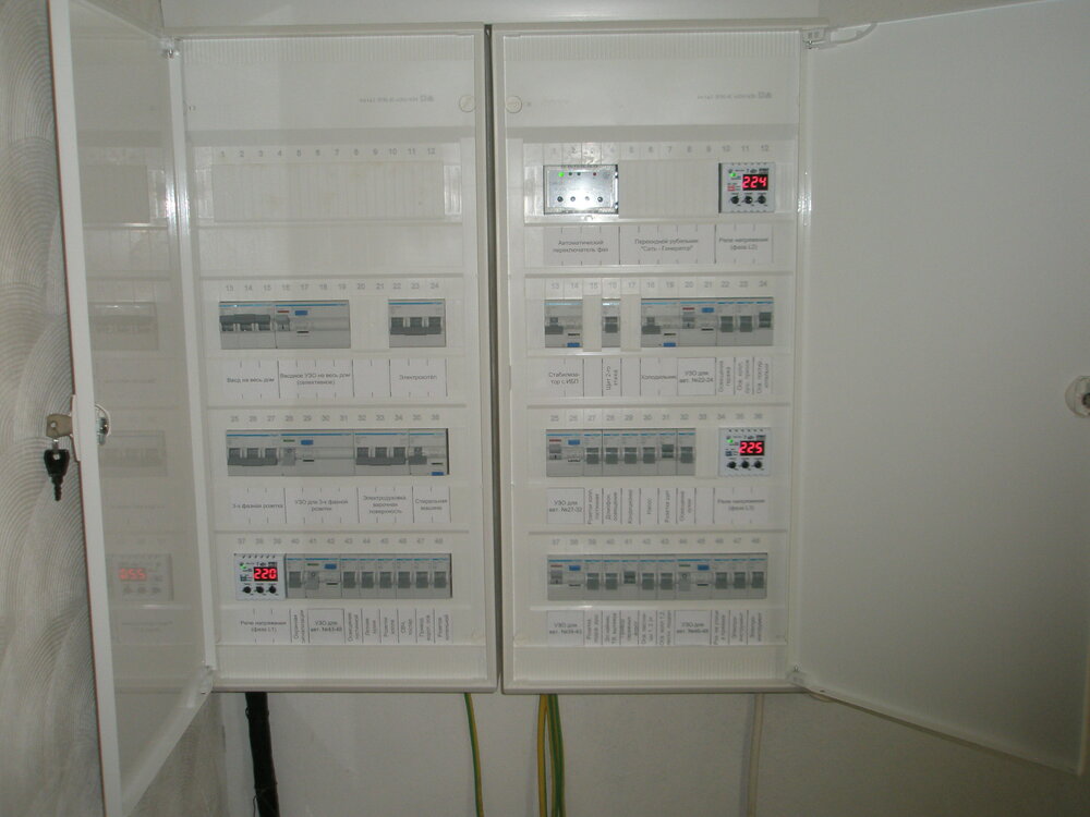

Вот фото моего щита.
На первом фото видно, что еще нет переключателя.
То есть, щит уже весь смонтировали, и подключили, а переключатель еще доставляют "под заказ".
На втором фото переключатель уже есть.)))
Да, еще один нюанс.
Переключатель НIM304 , установленный в щит Хагер, мешает закрыть дверцу полностью, чтобы использовать замок.
Придется или держать одну дверцу не запертой.
Или снять ручку переключения.
Я пока снял ручку.
Но этот вариант плох тем, что если ручку потерять - вся затея с переключателем - коту под хвост.
