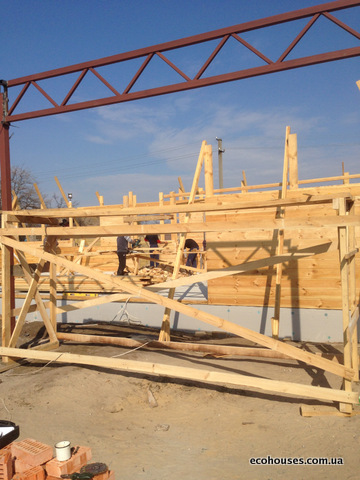

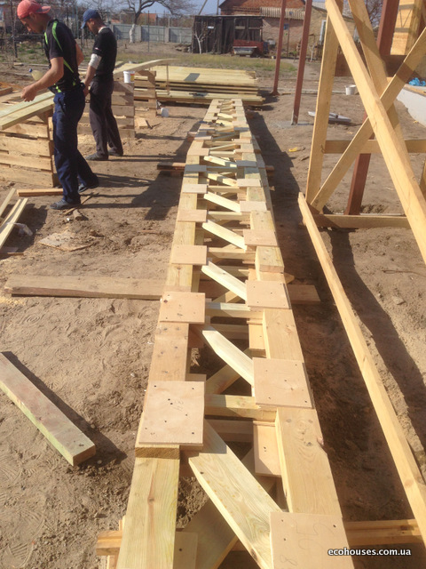

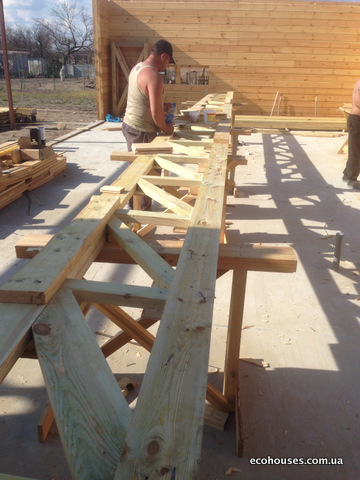

Перекрытие-фермы 10.5 м-позволили обойтись без перемычки над большим оконным проемом в гостиной и сильно упростили дальнейшие работы по кровле

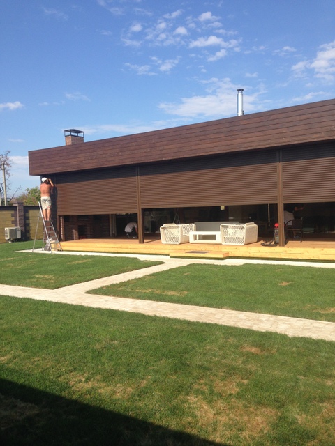

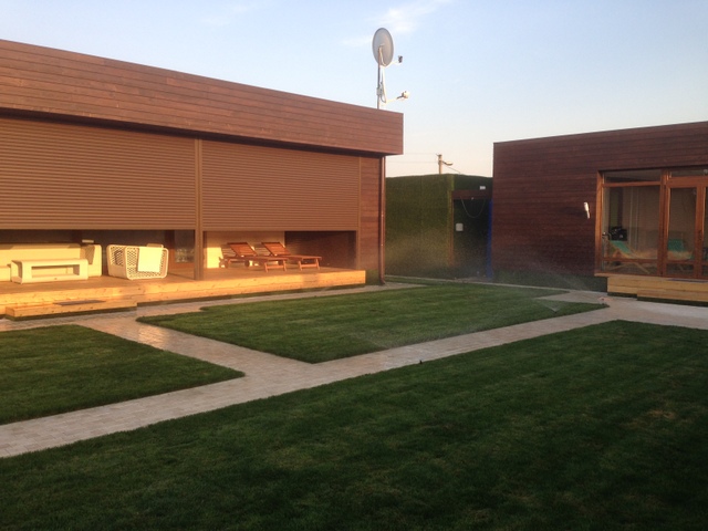

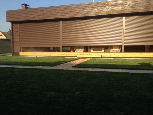

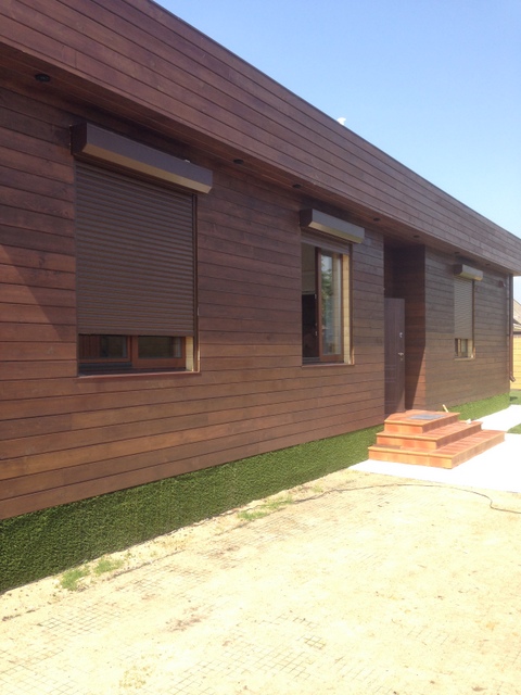

На последней стадии строительства заказчик решил установить защитные алюминиевые жалюзи.Занятная штука) Особенно-когда закрываются-а ты на террассе.полминуты-и в "домике":)
Жалюзи автоматически закрываются или нужен садовник:D
кнопочкой:)
кнопочкой:)
Жесть...бабла наверное много стоит, да и у такого дома наверно сторож будет и пес сирко.Или наверно ДСО:flag1:

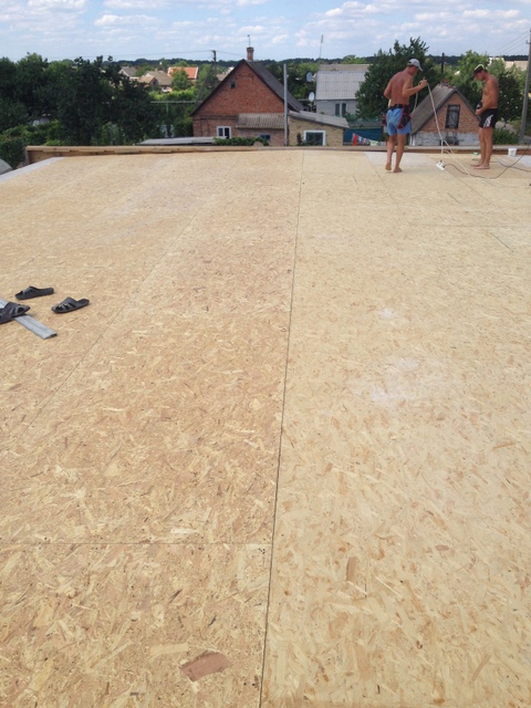

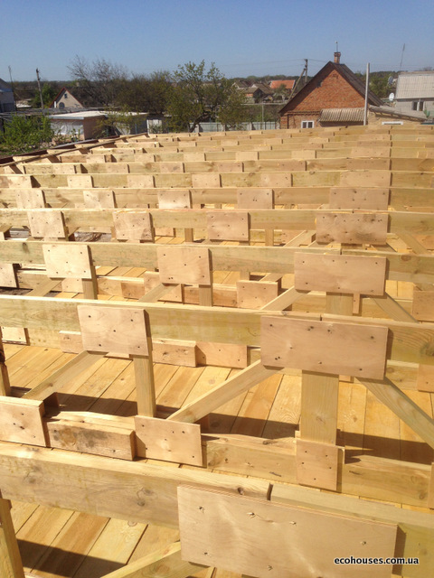

немного про кровлю
стропильная конструкция как таковая отсутствует
совместили ее с балками перекрытия-получились фермы.Для плоских кровель и про большой толщине утеплителя-лучше решения я не знаю.Лучше-по совокупности всех факторов-жесткость,свободная планировка,скорость изготовления и стоимость,полное отсутствие мостиков холода

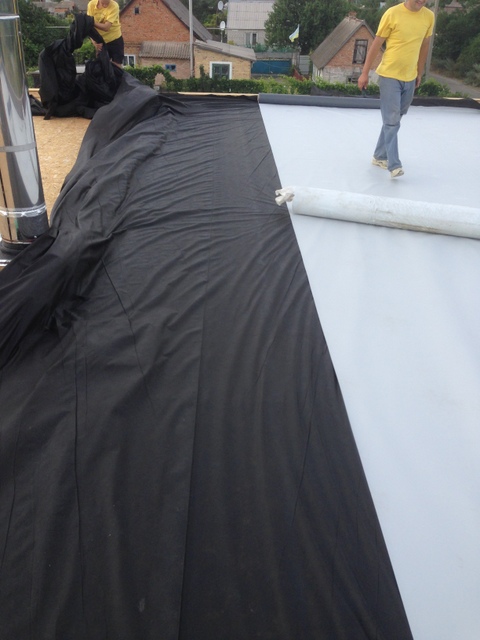

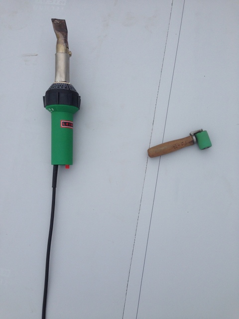

укладка кровельной мембраны (таким нехитрым инструментом)

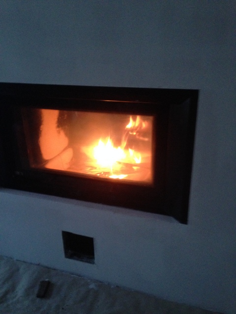

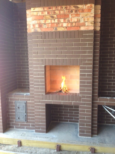

первая протопка барбекю и камина

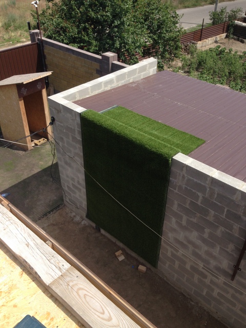

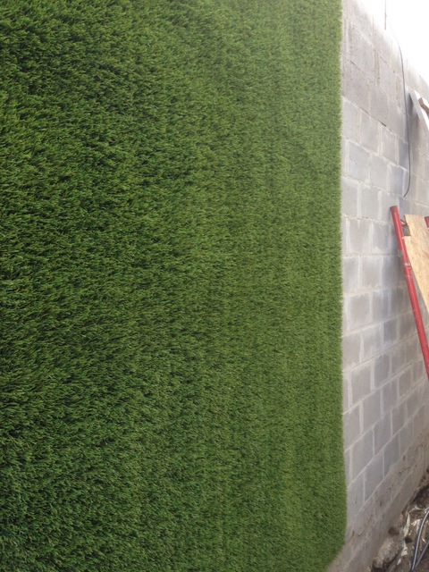

первая примерка травы на гараж(правда-преображает?)
