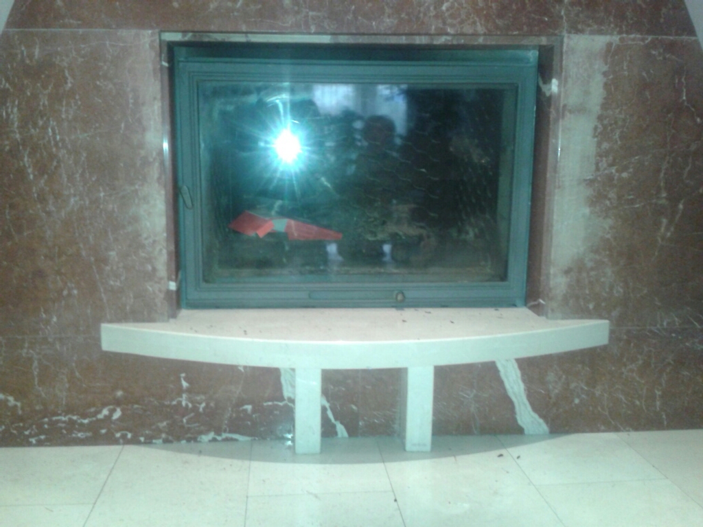

В свое время тесть поставил камин Turbo Fonte Athos 877 P (я так думаю).
Работает отлично. Но мне не нравится как он греет воздух - у него сверху есть выходы для воздуха, но нет видимого входа - только щели вокруг дверцы. И мне кажется что под "подокоником" между "ножками" ему для эфективной работы надо сделать забор воздуха - поставить решотку. Исправте меня если я не прав :beer:
Нижняя решетка должна быть ОБЯЗАТЕЛЬНО! Через неё поступает холодный воздух и нагреваясь выходит через верхнюю решетку. Размер решеток и нижней и верхней указан в инструкции к топке.

Нижняя 700см кв,верхняя 1000кв.см(навскидку не ошибётесь)
где ее как правило размещают? с лицевой или по бокам?
Нижняя ниже низа топки в любом месте,лучше чтоб в глаза не бросалась и чтоб подающийся воздух обдувал топку со всех сторон(охлаждал)
