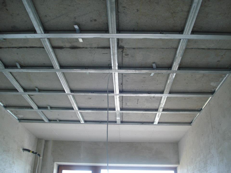

Подшивается гипсокартон + вата акустическая (знаю, что много скептиков, но пока сверху никто не живет, это мое тепло:) а когда будут жить, чуток тише

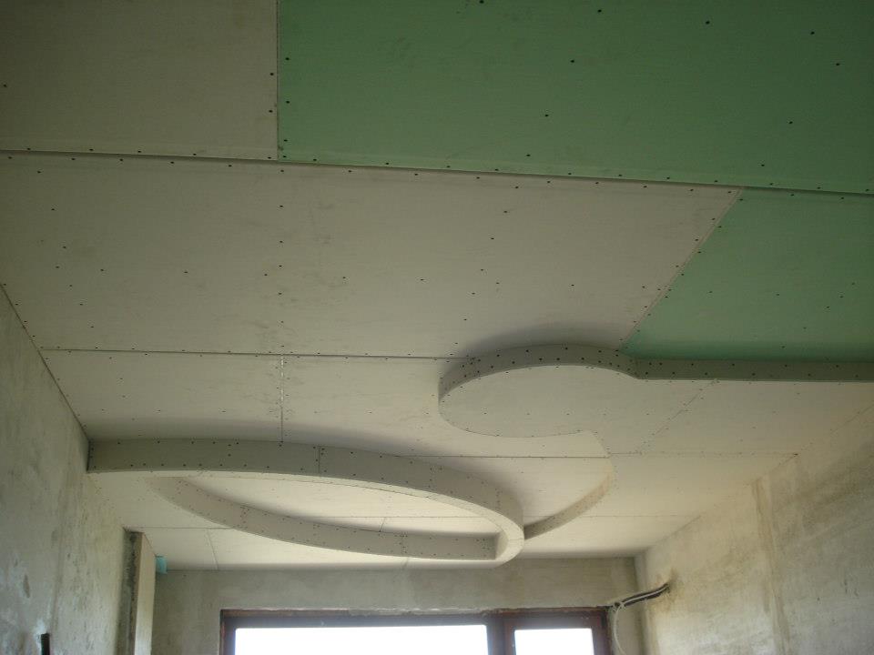

Первое и единственное украшательство из кипсокартона:

У вас на фото №2 не правильно зашит (монтаж) потолок,(ГКЛ)!
Не говоря уже о конструкции,,,,
В месте где крестообразный стык,у Вас будет в дальнейшем трещина,
Не допускается монтаж "ГКЛ" без разбежки швов,минимальное смещение листа 400мм,относительно друг к другу(принцип кладки)
Спасибо за комментарий! Эххх -- до этого видел наверное три-четыре варианта конструкции "как стелить профиль", и мой был вполне сносным. В инете по этому поводу не рыскал. Что касается крепления ГК к профилю - да, согласен, косяк полный - абсолютно очевидный факт :fool:
