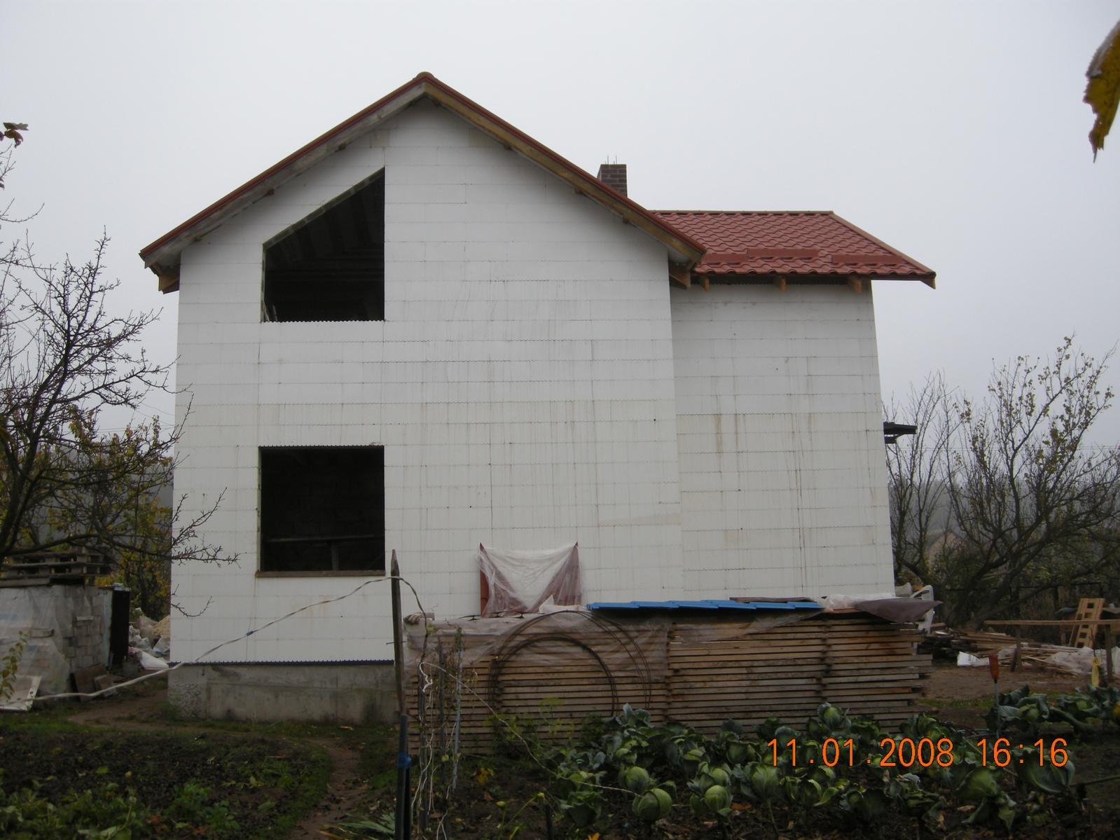

Требуется помощь по форме окна
egoist
Сделать с горизонтальным импостом намного проще и дешевле для клиента, с таким же вариантом, как хочет топикстартер надо повозиться и за это удовольствие придется доплатить.
У каждой фурнитуры есть свои ограничения на нестандартные окна, это то же может быть причиной отказов других фирм сделать такую конструкцию.
Ну да, Амазонка права. Нестандатры любят нематериалисты. И этот спор может быть долгим, как любой философский...
Я вот что думаю, Канталь. А угол, часом не островат? Что-то мне припоминается о минимальном угле, чтобы створка не цепляла...
И, может, лучше будет использовать ножницы по арку?
Один из вариантов, который мне предложили, тоже был озвучен на форуме:
это сделать открывающейся меньшую створку, при том что петли будут стоять не на меньшей стене (на стороне у стены), а на большей (т.е посредине). Получается что поворотно окно будет открываться к средине. Такого я не видел, и пространственно пока не представляю себе этого (такой вариант предложили на Атлант-плюсе)
Как вариант можно использовать и арочные ножницы, боковые, но угол на данных окна позволяет сделать и с обычными ножницами :)
Ставить импост, не хочется. Я намучался с трапециевидными проемами, и теперь отказаться от своей затеи не хочу.

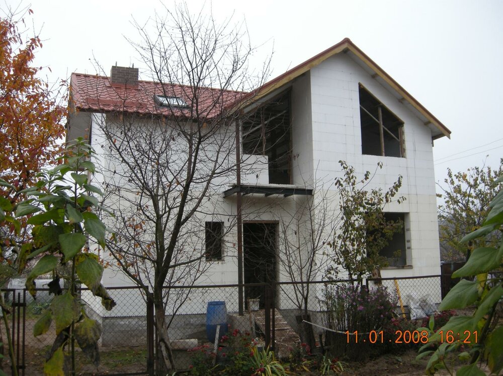

Вот так это выглядит в живую.
