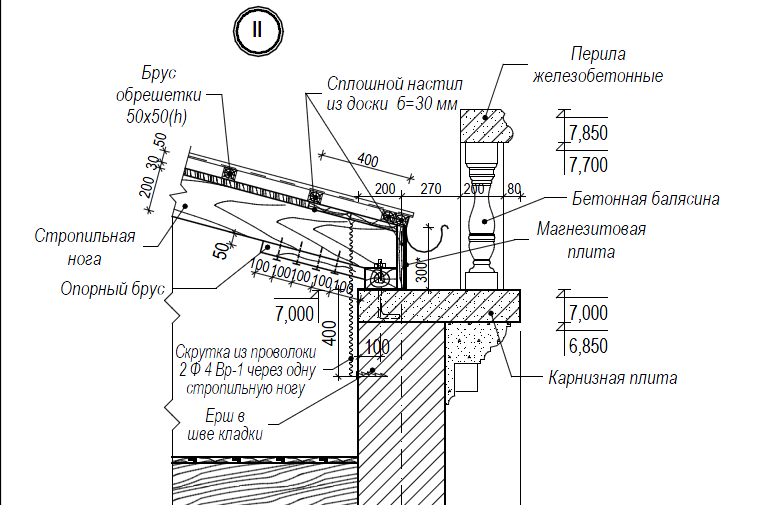

eto_oleg Опубліковано: 13 лютого 2014 Поділитись Опубліковано: 13 лютого 2014 Дорогие друзья! Помогите советом пока не поздно! Строим дом в классическом стиле. На крыше по периметру установлены балюстрады (см. картинки). Возникает опасение, что в проекте конструктор оставил открытой монолитную карнизную плиту. Может ее капельником прикрыть? Все вода с нее будет течь по фасаду, а на фасаде лепка или пенополистирол. Не нравиться мне эта идея! Как из таких ситуаций выходили архитекторы 200 лет назад? В старой Одессе 70% домов на крышах балюстрады. Буду рад услышать любое мнение кроме "Выкини балюстрады и будет счастье!". Заранее благодарен!!!! Посилання на коментар Поділитися на інших сайтах More sharing options...

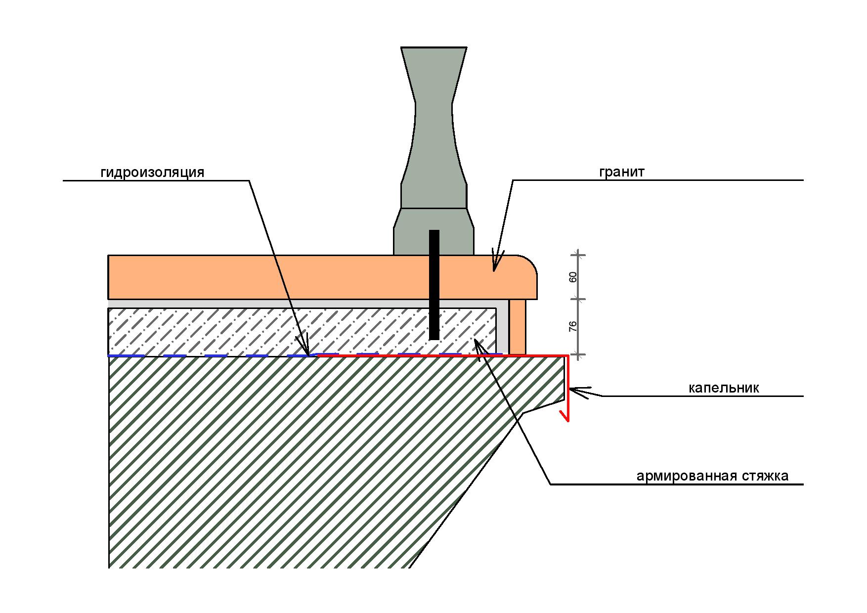

Gothia Опубліковано: 14 лютого 2014 Поділитись Опубліковано: 14 лютого 2014 вам перед установкой баллюстрад и стяжкой, необходимо закрепить капельники из металла, на них вывести гидроизоляцию, потом выравнивающая стяжка, напольное покрытие или плита из гранита и на это всё дело устанавливается баллюстрада 1 Посилання на коментар Поділитися на інших сайтах More sharing options...

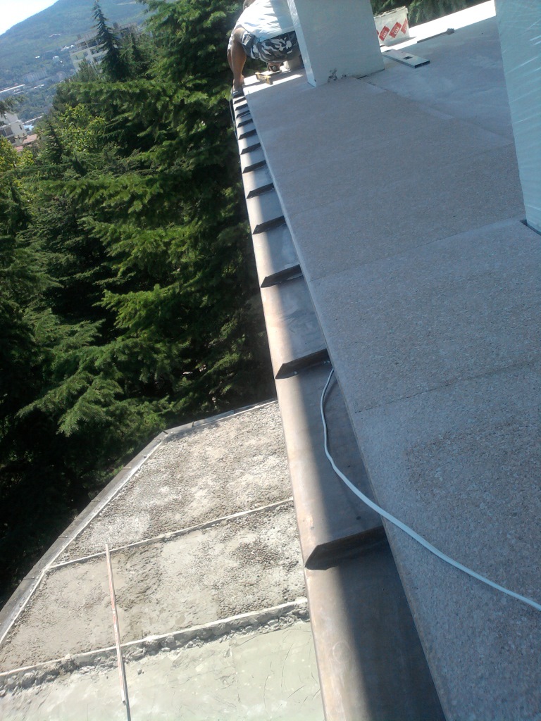

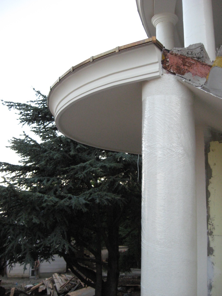

Gothia Опубліковано: 14 лютого 2014 Поділитись Опубліковано: 14 лютого 2014 в том решении, которое сейчас у вас, будет намокать карниз, потёки, разрушение облицовки и иные последствия неграмотности и халатности архитекторов которые считают что компетентны во всём и не стремятся к общению с профессионалами. у нас бывал подобный случай. правда на балконе но суть от этого сильно не меняется. выше я уже описал последовательность. ниже немного фото. плита до установки баллюстрады: вид на свес с карниза: Посилання на коментар Поділитися на інших сайтах More sharing options...

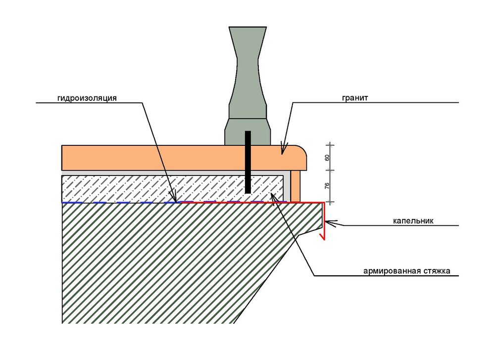

eto_oleg Опубліковано: 15 лютого 2014 Автор Поділитись Опубліковано: 15 лютого 2014 Спасибо за ответ, Gothia Давайте по порядку. необходимо закрепить капельники из металла, на них вывести гидроизоляцию, потом выравнивающая стяжка, Т.е. на плиту мы укладываем капельники, потом гидроизоляция (какая?) а сверху стяжка? Немного непонятно как стяжка будет себя вести если она выполнена на непрочном основании (капельник)? и на это всё дело устанавливается баллюстрада балюстрада имеет выпуск арматуры снизу и сверху. Если мы просверлим весь наш сендвич то балюстраду нужно сажать на клей? Добавлено через 1 минуту может вам помочь комплексно решить проблему? вместе с крышей?... Вы предлагаете идеи или услуги ??? Посилання на коментар Поділитися на інших сайтах More sharing options...
Gothia Опубліковано: 15 лютого 2014 Поділитись Опубліковано: 15 лютого 2014 Т.е. на плиту мы укладываем капельники, потом гидроизоляция (какая?) а сверху стяжка? Немного непонятно как стяжка будет себя вести если она выполнена на непрочном основании (капельник)? см. приложенную картинку 1 Посилання на коментар Поділитися на інших сайтах More sharing options...
Gothia Опубліковано: 15 лютого 2014 Поділитись Опубліковано: 15 лютого 2014 Вы предлагаете идеи или услуги ??? и то и другое. для меня, в принципе, это неразрывные друг от друга процессы. Добавлено через 1 минуту балюстрада имеет выпуск арматуры снизу и сверху. Если мы просверлим весь наш сендвич то балюстраду нужно сажать на клей? балясины анкерятся в стяжку и плиту (в варианте предложенном мной) и соответственно, садятся на клей. Посилання на коментар Поділитися на інших сайтах More sharing options...
