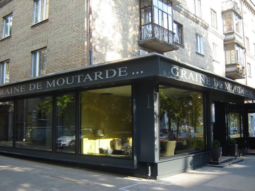

Kostjantyn Опубліковано: 14 лютого 2014 Поділитись Опубліковано: 14 лютого 2014 Цікавить ........... Як/хто таке може виготовити? кафе в Киеве. фасадная система Reynaers CW-50, стеклопакеты формулой 10-18arg-10LowE. наибольший размер пакета 2830х4350 мм. Посилання на коментар Поділитися на інших сайтах More sharing options...

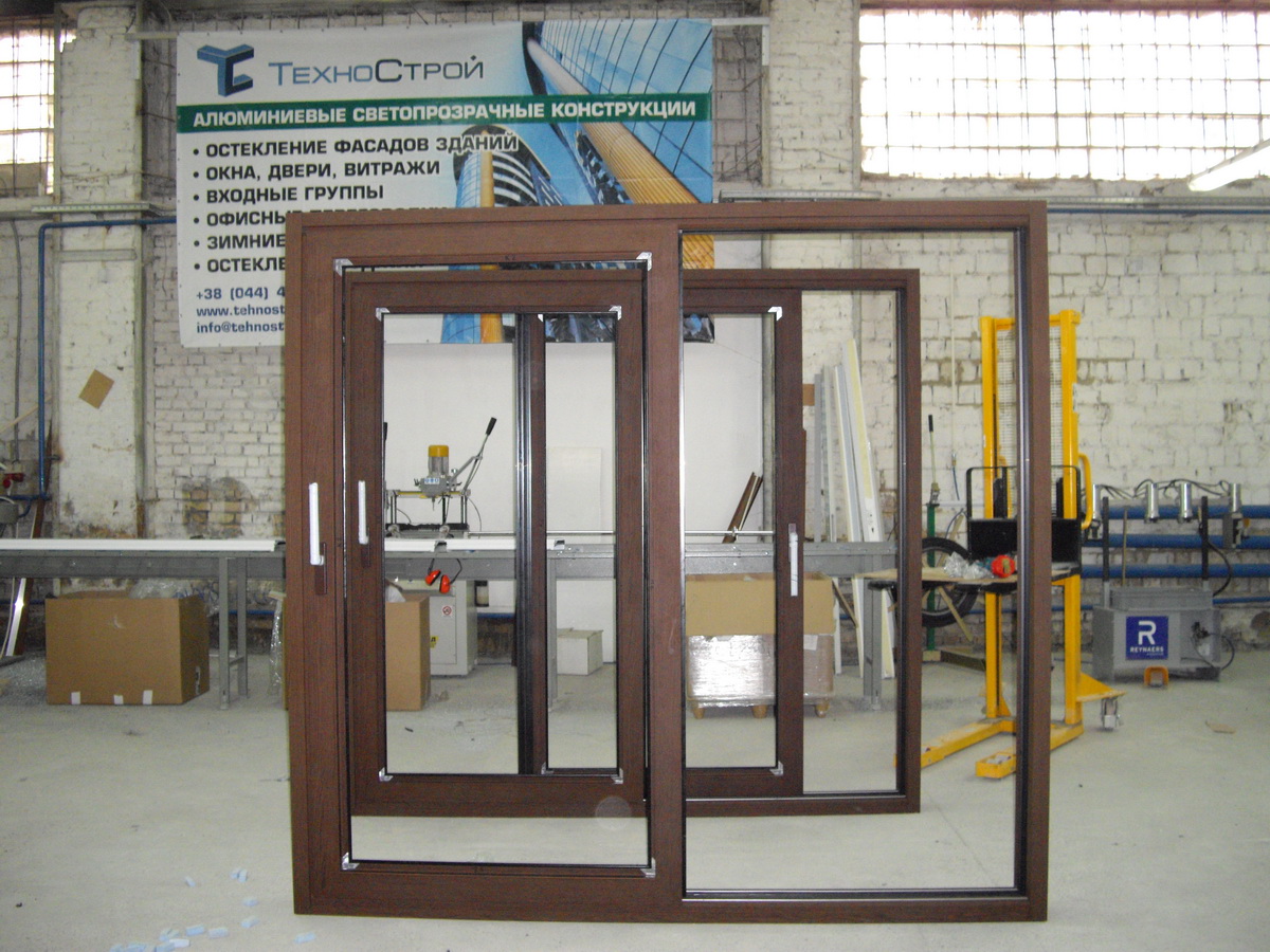

Kostjantyn Опубліковано: 14 лютого 2014 Поділитись Опубліковано: 14 лютого 2014 ...... достатньо коли одна створка відїзджає..... CP 155LS в процессе сборки 1 Посилання на коментар Поділитися на інших сайтах More sharing options...
