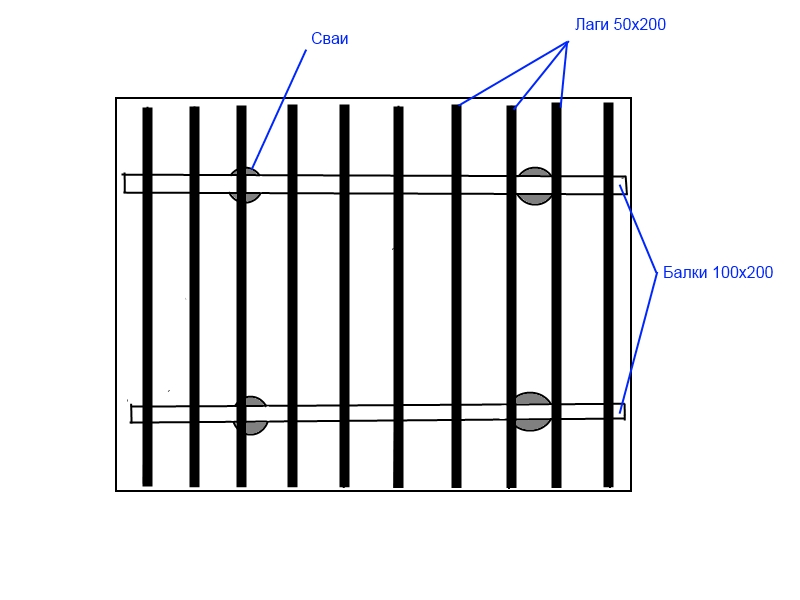

Что если пол первого этажа сделать независимым от дома?
Например, залить 4 сваи по углам, отступив от каждой стороны по 1м, положить на них 2 балки 100х200, а уже на эти балки опереть балки 50х200 через 600мм. Сваями уйти ниже глубины промерзания чтобы не гуляли, сваи сделать с расширением до 500мм. Даже при самых говёных грунтах несущая способность в 1 кг/см2, а для основания 500мм -это 1,9т на каждую сваю. Итого 4 сваи = 8т для комнаты в 20 м2.
Кто что скажет о таком варианте?
Ситуация интересная=) С штроблением окошек и с заводом балок геморой. И со сваями возиться немало прийдется. С коструктивной части вы разсуждаете верно! Остается вопрос какую технлогию выбрать! Могу, разве что, предолжить сделать опорные конструкции вместо штроб и на них укладывать балки. Но опорные конструкции надо закрплять мощными анкерными болтами в бетоне, а у вас я так понял на это уровне газоблоки.
все верно, у меня там уже газоблок.
А какая морока может быть со сваями?
А тенология? Так вот она - www.stroimdom.com.ua/forum/showpost.php?p=2404478&postcount=340
Морока со сваями в трудозатратах (на мой взгляд). Вариант со сваями для вас в самый раз. Вы все верно рассчитали. Будете делать выложите фото. Потом при чистовой отделке нужно предусмотреть крепление плинтусов непосредственно к полу что бы их не рвало при возможных осадках дома или пола.
Да нет никаких трудозатрат. Земляной бур, четыре связанных прута арматуры и две бетономешалки на сваю.Как-то так.

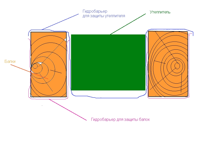

И вопросец насчет гидро-ветробарьера .
Подпольное пространство будет всего сантиметров 40, и пролезть под балками чтобы закрепить гидробарьер я думаю не получится.
Что если я его постелю под утеплитель, но поверх балок, а для защиты балок оберну в гидробарьер их, балки, предварительно до у становки?
гидробарьер (ветробарьер) служит для защиты утеплителя так как он со верменем имеет свойсвто рассыпаться под воздействием времени, сквозняков и прочих явлений. Балки в него оборачивать не нужно. А вот опорные балки на сваи обязательно нужно положить через слой гидроизоляции иначе может начаться процесс гниения из-за конденсата
Я знаю что места соприкосновения дерева с бетоном нужно проложить рубероидом или другим гидроизолирующим матералом.
а вот сами лаги я хотел уберечь от воздействия влаги, так как нет возможности прибить ветробарьер снизу. В моем случае утеплитель будет защищен как положено , а балка(лаги) останутся снаружи.
