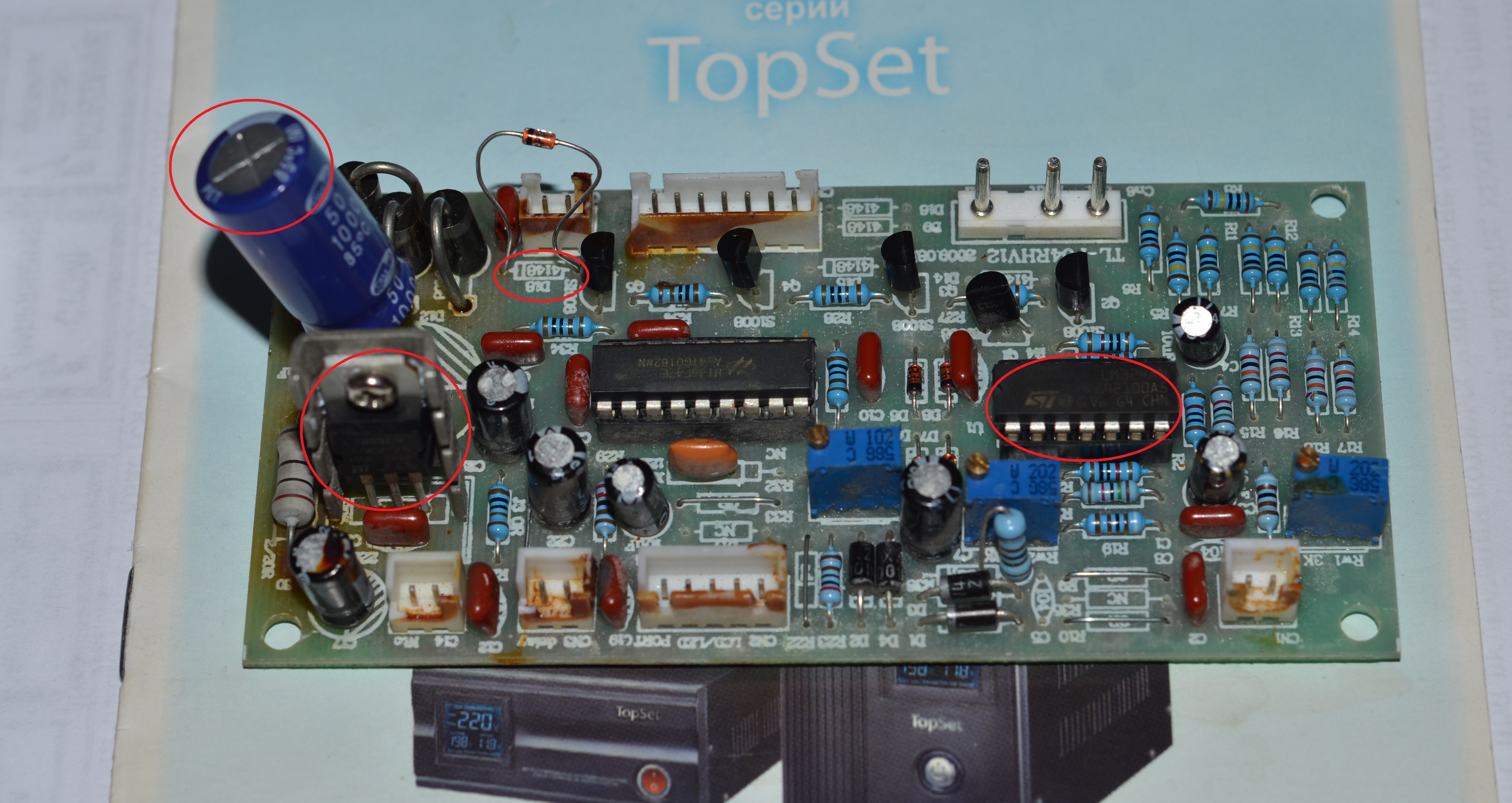

Здравствуйте форумчане.
Перестал работать стабилизатор topset 100000s китайского исполнения.
В ходе проверки платы управления ( TL-P04RHV12 2009.08.06 ) выявил неисправности (помечены красным):
Конденсатор 1000mф 35V, после диодного моста, был в обрыве – заменен.
Стабилизатор напряжения l7805 в место 5V выдавал 10V – был заменен.
Стабилитрон 4148 звонился в обе стороны – был заменен.
Из оборудования только мультиметр, были им прозвонены:
Полевые транзисторы C1008 5шт ( на всякий случай выпаивал) – целые.
Диодный мост на входе - целый.
Резисторы - все целые.
Конденсаторы все заряжаются.
Другие диоды и стабилитроны – целые.
Подстойные резисторы не крутил, показывают сопротивление - целые.
На микроконтроллер HA46F47E питание 5V приходит (11 и 12 ножка).
Операционный усилитель (ha17324a) менял из-за того, что уже не знаю, что еще делать.
Вентилятор охлаждения на корпусе не крутит. Табло ничего не показывает, только видно подсветку при включении.
Помогите, что еще сделать? Спасибо.

Похож один в один с Luxeon серии WDR ,даже платы визуально такие.
-это уже с 99.99% PIC контроллер зажаренный трупик.
И 50% что индиктор тоже .
Вот аналогичное только с Luxeon
Плата управления стабилизатора напряжения Luxeon серии WDR
Плата индикации для стабилизаторов напряжения Luxeon WDR,WDS, A1S, A3S
2,3,4,5 нога управление релюшками сигналы.Если ничего не меняется на ногах этих , скорее всего проц сгорел.
О, новые процессора Supervolt .com.ua , наверно с защитой по питанию и защита по цифровой шине , пришлите погонять , хотелось узнать модель программатора ?
Ну а теперь о проблемах , индикатору каюк , проц. может выжил , включить без индикатора и прогнать по переключением (через латор ) , ну а потом делать выводы .

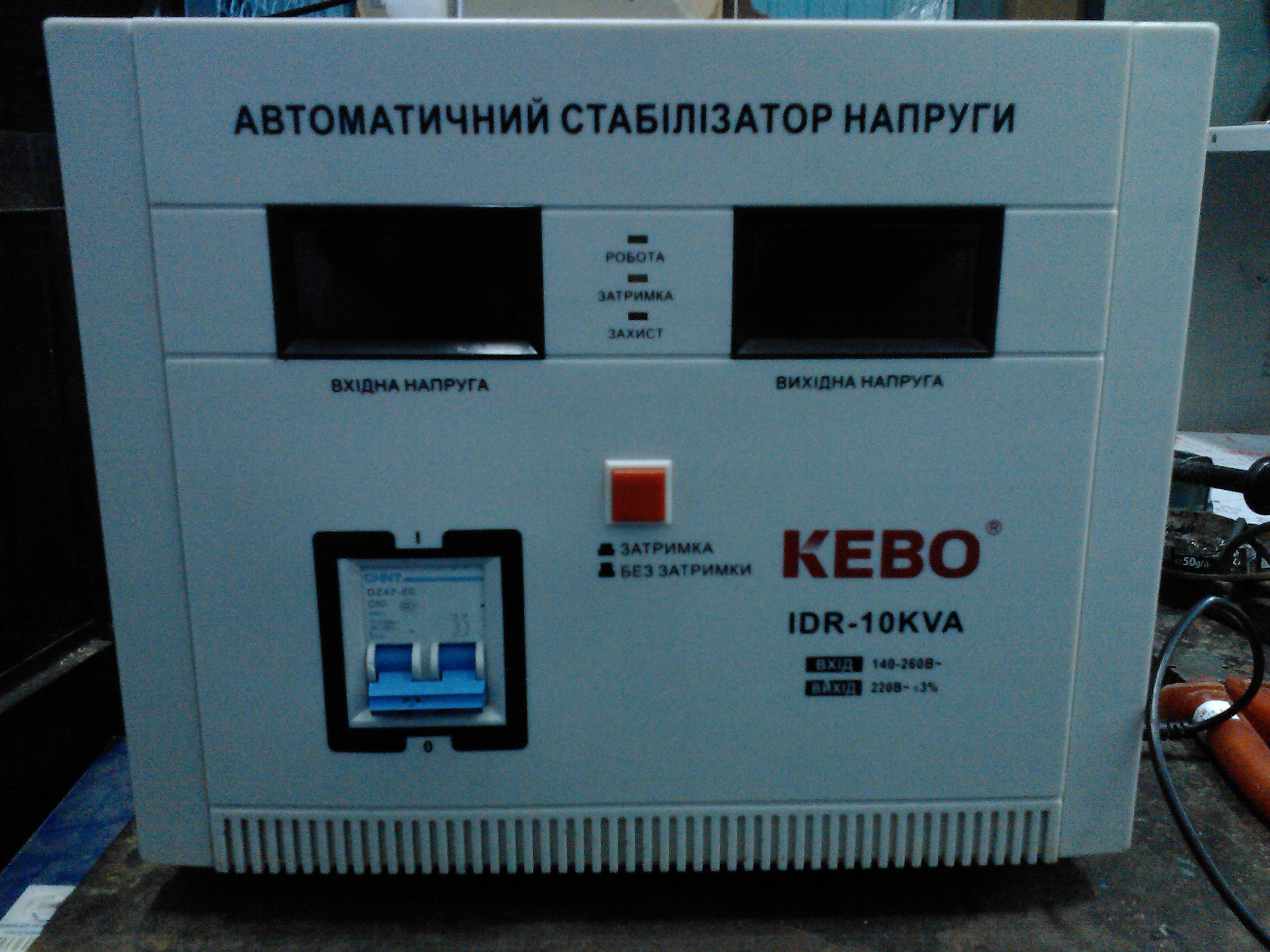

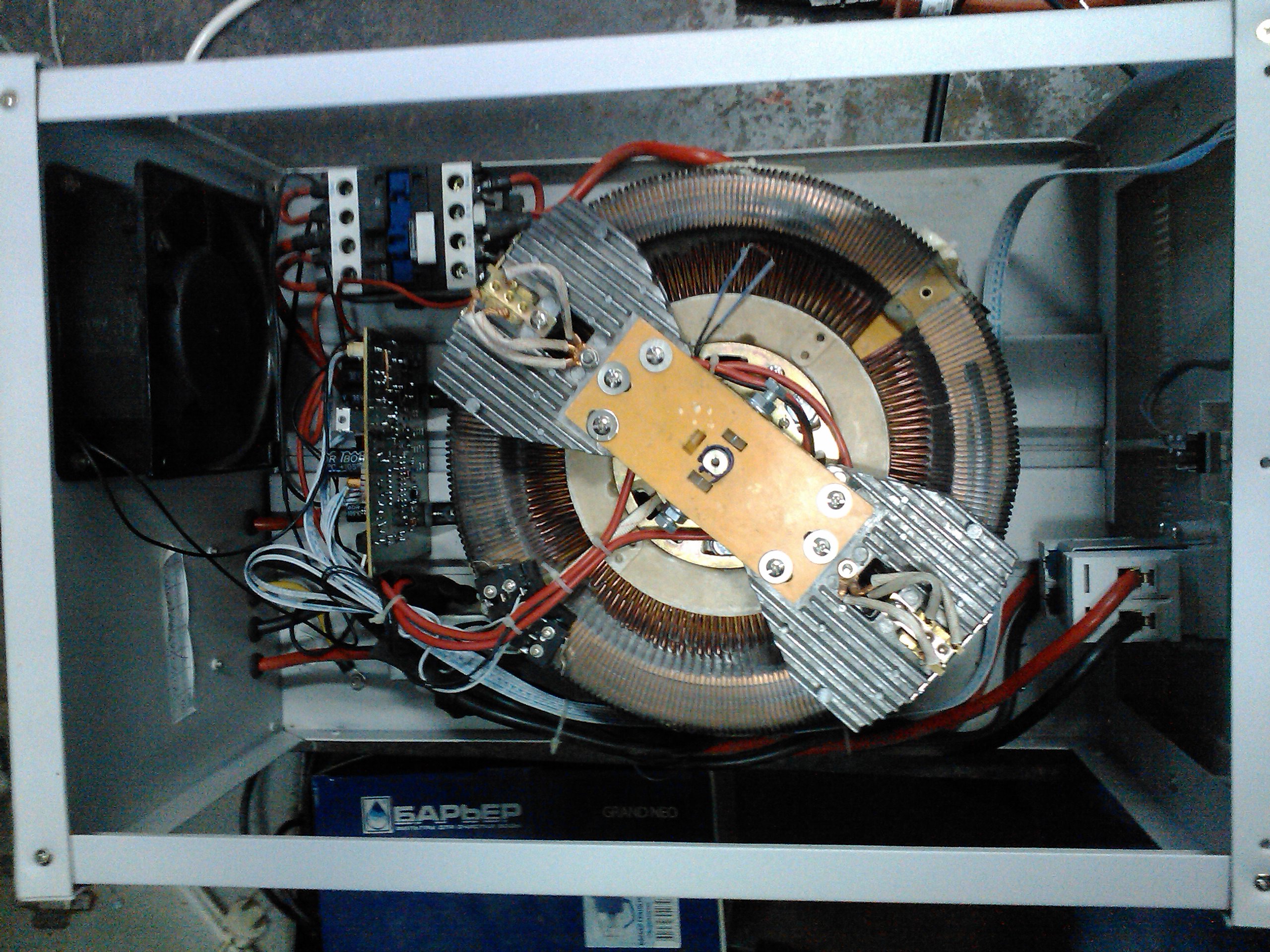

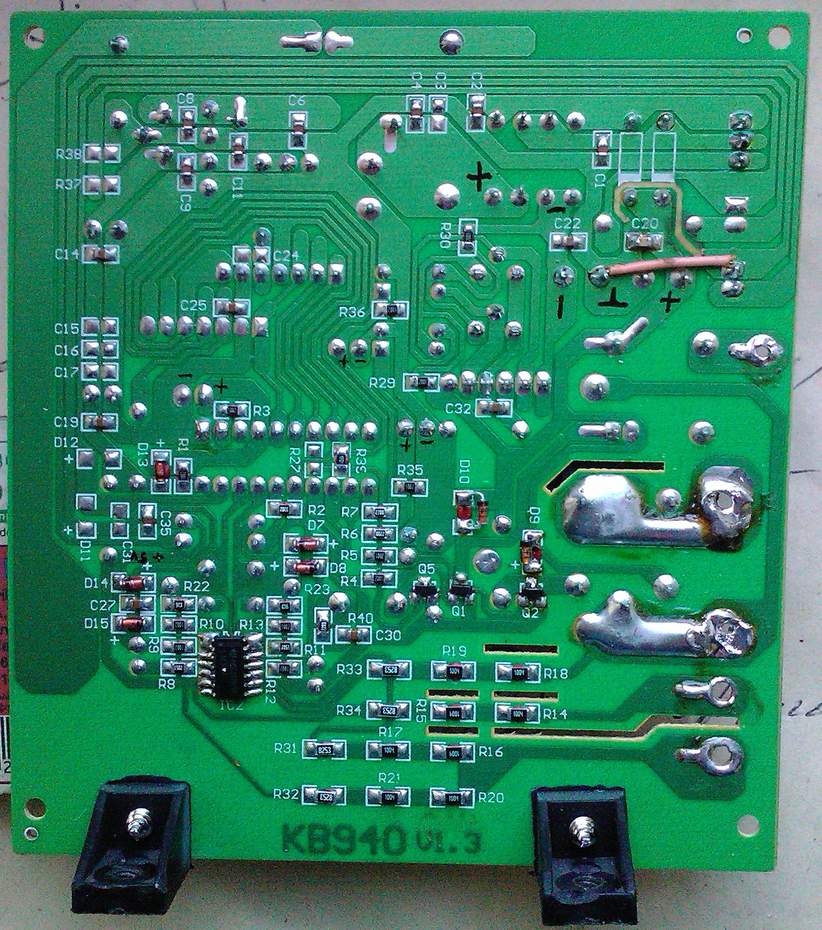

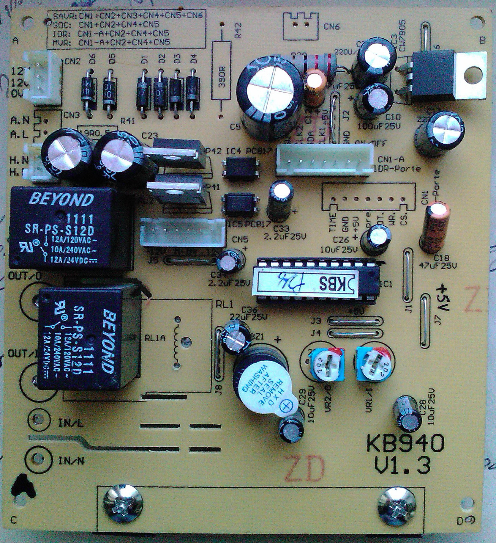

Здравствуйте, уважаемые форумчане.
Имеется стабилизатор KEBO IDR-10kVA. Эдакий поросёнок-полочник с вытяжным вентилятором. Фото прилагаются. На одном из радиаторов щеточного механизма клемма с встроенным датчиком температуры (терморезистором NTC 100 кОм). В процессе эксплуатации два провода от датчика вырвало и коротнуло на токосъемник. Результат: четыре диода, дорожка, два n-p-n SMD транзистора SS8050 (управление релюшками пускателя и вентилятора), микруха (операционный усилитель LM324) вылетели. Заменил, дорожку восстановил. Все остальные элементы схемы проверил, целые. Проверил: все напряжения на плате управления (+12 В, +5 В) в норме, до микросхем и транзисторов всё доходит. Стабилизатор не запустился. Грешу еще и на контроллер SAMSUNG S3F 9454 BZZ-DK94. Ребята, есть какие-то мысли?
