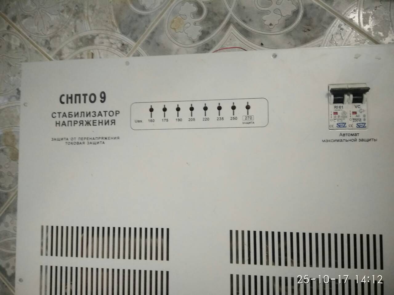

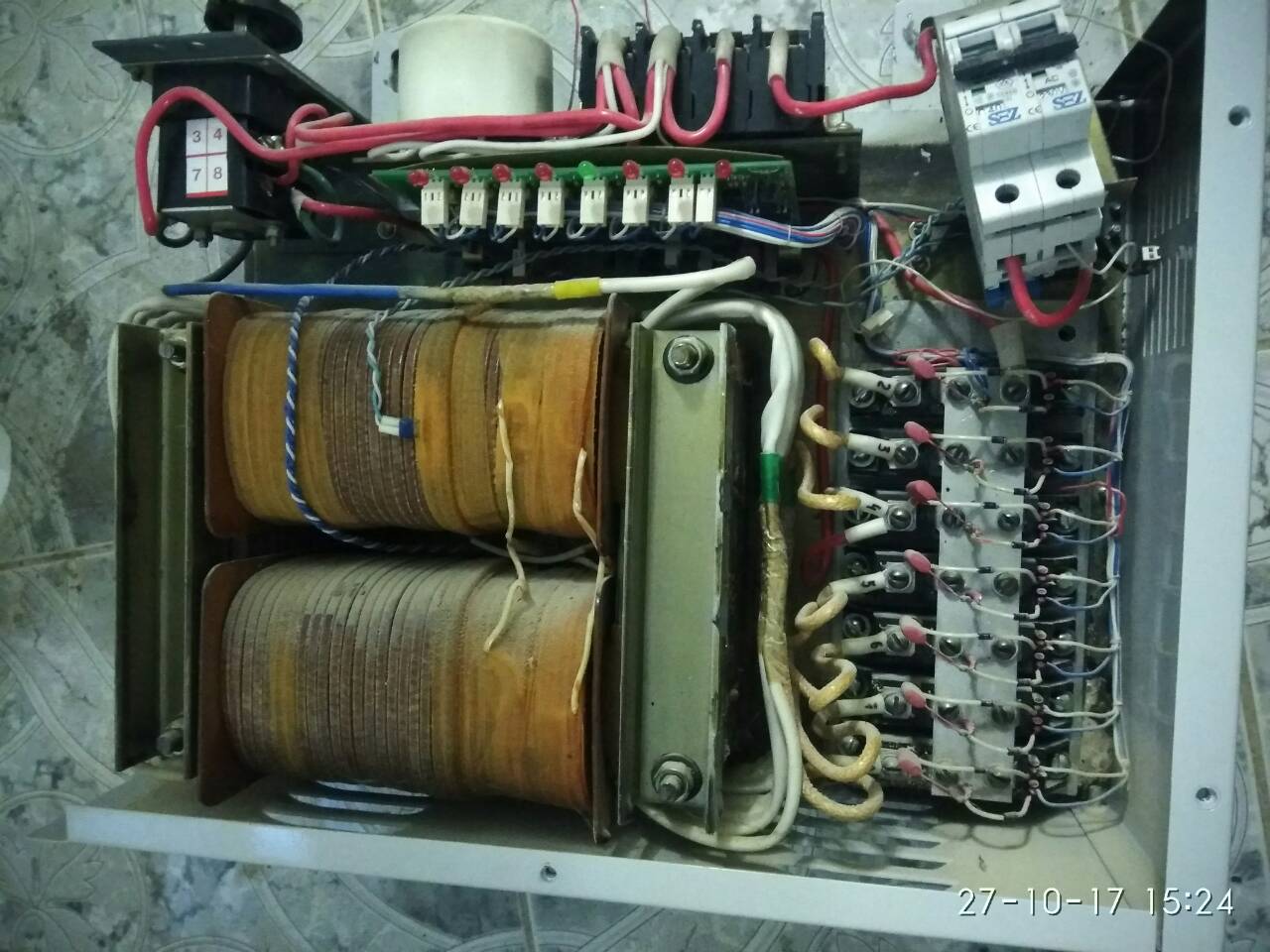

под нагрузкой вырубает свой автомат...
Без нагрузки работает ? Может причина в автомате , подгорел ? Какая нагрузка ?
Вырубает и подачу иликтричества на него, я в этом не разбираюсь, но после примерно 5 лет нормальной работы перестал выполнять свои прямые обязанности... Ремонтируют ли такие агрегаты, и где? Спасибо...
В сервисе на работе , дома я этим не занимаюсь , есть занятие по интересней .
Сервисы находятся в Днепре что мой , что Руслана вас вроде интересует Киев ?

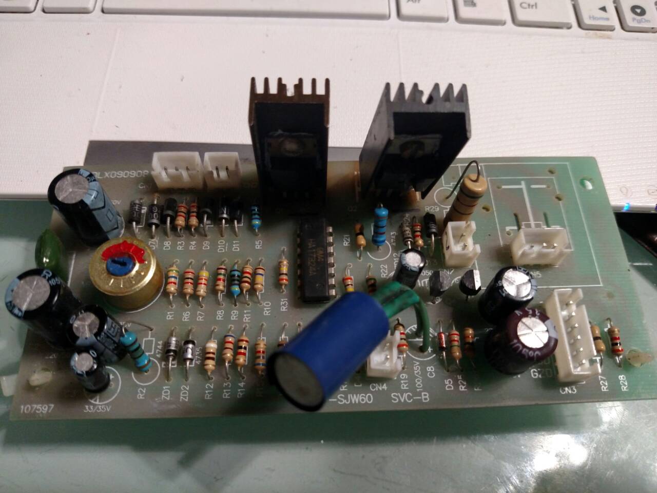

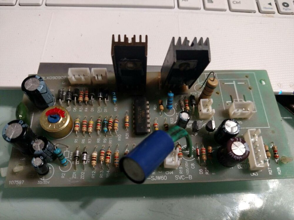

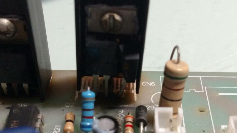

Здравствуйте. Элим снан 7000. Начал работать на понижение, т.е при скачках напряжения в сети вверх - срабатывал на понижение, а при понижении оставлся на месте, и со временем загонял напряжение после стабилизации примерно к 190в. Заменил пару транзисторов (TIP31c-TIP32c), почистил дорожки и стал вроде работать нормально. Проработал сутки а к вечеру обнаружил что сервопривод закручен до концевика в сторону понижения. При попытке покрутить рукой - сопротивляется. При выключении - свободнокрутится рукой в любую сторону. При включении сразу загоняет до концевика.
Собственно что с ним делать? опять транзисторы? Внешне элементы вроде целые, не выгоревшие. Завтра сделаю фото платы.
да, забыл сказать, напряжение скачет очень сильно и постоянно - рядом стройка:(
А зачем вместо штатных TIP 41С/42С ставить 31/32 ?
Для сравнения.
31 alltransistors.com/ru/transistor.php?transistor=46855
41 alltransistors.com/ru/transistor.php?transistor=46897
опять транзисторы?
Скорее всего да , проблема то не решена , и 99% что проблема в движке/сервоприводе - повышенный ток потребеления в холостом режиме и при старте.
И что , стабилизатор для этого и проектировался.
Сервоприводный правда будет все время жужжать , ресурс двигла будет убиваться , но это расходный материал и вечного ничего нет.
Брал не новый стаб, 31 уже стояли, видно было что паяли
Я так понимаю надо померять ток сервопривода. И вопрос: чем смазать редуктор?
Добавлено через 4 минуты
Посмотрел транзисторы... Ток в два раза отличается! Что ж он 31 впаял?!!!!
ЛИТОЛ24 , я купил банку на заправках АВИАСа ,
До этого смазывал литиевой TEXACO , но по моему єто жирновасто :D
Обычно китайцы закладывают туда какой то китайский вазелин - со временем дубеет и превращается липкую крошащуюся массу - шестерни тщательно протереть , промыть и заново смазку заложить
Ура! все смазал, транзисторы заменил, сутки полет нормальный!
а где-то в тишине заплакал голодный ремонтник!
И даже номер карты не попросил :D
Рано обрадовался:( все вернулось на круги своя... опять завис в крайнем положении
От нас легко не избавиться.
Проверь все электролиты на соответствие емкости и ESR.
Если нечем померять-подозрительные менять.
Была как то плата , 5 лет в ходу - все электролиты кто с утечкой кто с потерей емкости до нуля.
Номер карты нужен ? :lol:
Добавлено через 7 минут
Впаял запасной, хотел померять ток привода, но с легким хлопком он тоже лопнул:(
Так вы до сих пор не померяли ток сервопривода привода без платы ?
обрадовался что заработало и...
померять электролиты и эту.. esr наверное не смогу, буду менять
карты номер? диктуйте, записываю!
помню, в юности конденсаторы проверяли стрелочным мультиметром, по колебанию стрелки. а цифровым так можно??
Очередное ШАПИТО ,поменяй сервопривод , а потом транзисторы и конденсаторы .
Уже вначале говорили об этом
Либо этот пункт пропустили либо забили.
Логическая последовательность ремонта таких устройств , да и любых -
1.Убедись в исправности элементов
2.Убедись что все рабочие питания в норме
3.Убедись в том что ты делаешь есть смысл/ты понимаешь что делать - иначе это лишено смысла
4.Собери все выпаянные детали или впаяй на место и неси в сервис :D:D:D

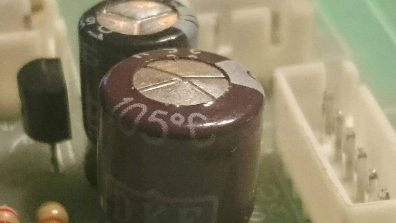

У него движок с мертвой точкой , от этого и вздулись кондеры , на фото видно , детский сад .
Вобщем поменял емкости, поменял транзисторы (парой), ситуация следующая: вкл -движение привода на 15-20 град, и зависает, горит лампа "выше 220", вкл опять - еще на 15-20 град, и тд. пока не упирается в концевик. Померял ток привода: холостой 0.3 мА, рабочий около 150 мА.
0.3мА - это что то невероятное , ХХ обычно в разбросе 25-40мА в зависимости от типа движка.
Померяй еще сопротивление концевых выключателей если не мерял еще.

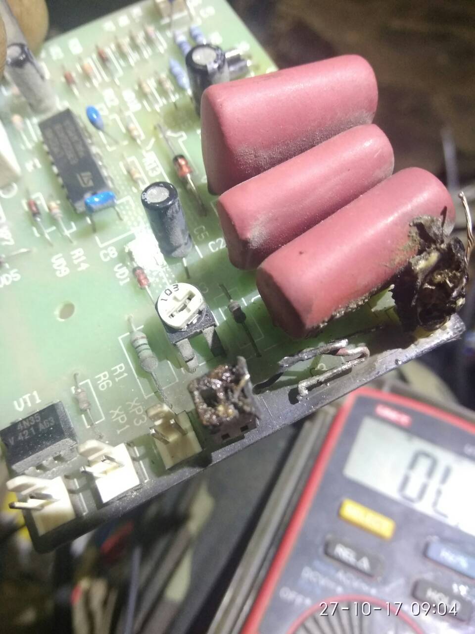

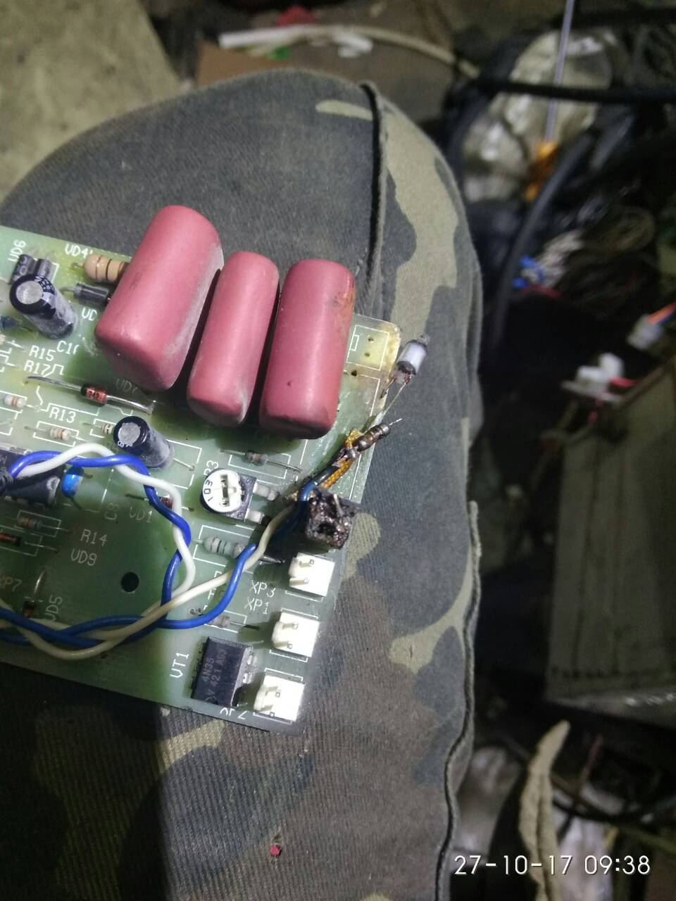

Здравствуйте.Подскажите пожалуйста номинал взорвавшегося конденсатора на плате защиты.
Вольтер/Донстаб ? Год выпуска уточнить.Фото платы сделать.И звонить на завод.
Уважаемые поделитесь схемкой на forte max 1000, Пожалста
Не , нету.Такое чудо обычно собрано на LM358 , реже на PIC.
Типовые проблемы - пересыхание кондеров , окисление подстроечников,обгорание контактов реле.
Опишите проблему , сделайте фото платы управления
