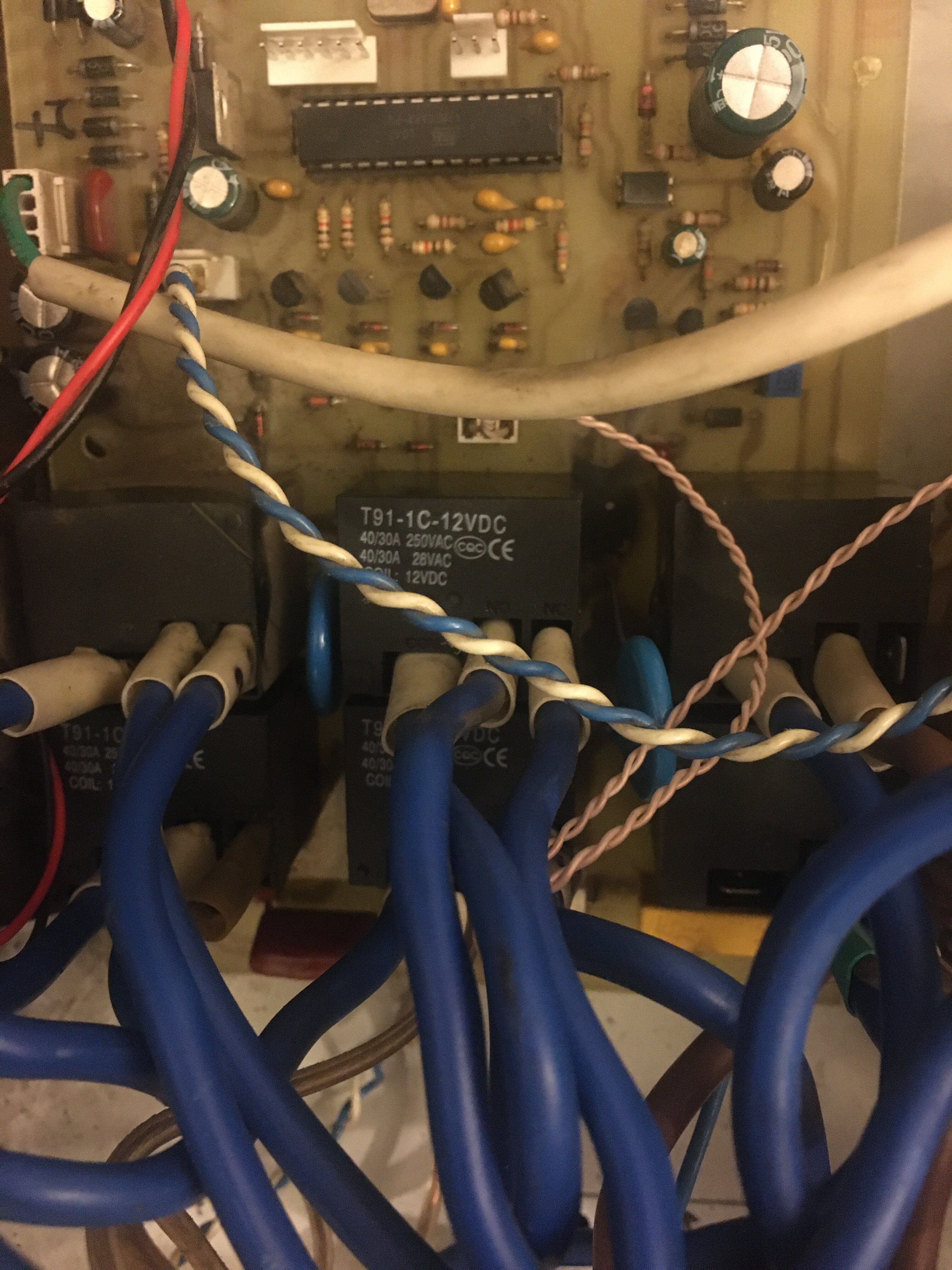

Здравствуйте, подскажите пожалуйста, стабилизатор релейный Модуль-С взорвались варисторы которые стоят для защиты реле, какая у этих варисторов маркировка? без них реле дохнут.
Варисторы? Может таки конденсаторы?
Это у вас релейка? Давайте фото , так будет проще
Давайте фото
На фото синие таблетки между реле, это уже не родные, по этому правильные маркировки не известны, а с этими реле пригорают
Что на написано ? и к чему припаяны , может мягкий старт ?
Там таки варисторы.
Номинал сложно сказать схема старая, а разработчик щас в Донецке.
Там таки варисторы.
Для чего ? Он пробьется и что потом ?
Может есть смысл перезвонить ? Одноклассник в Донецке живет .
