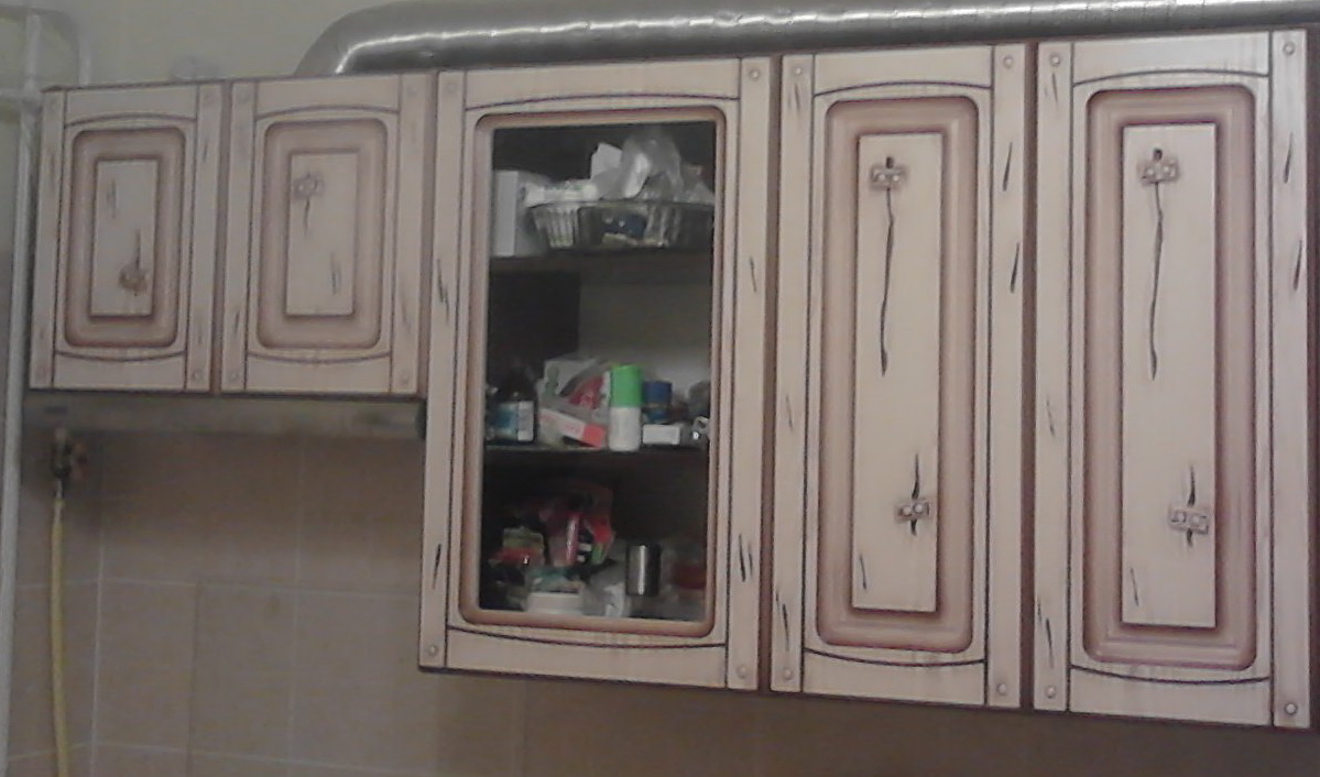

Подскажите пожалуйста, столкнулся вот с таким вопросом:
собираю кухню, в большинстве моментов разобрался здравой логикой
однако сейчас застопорился на подборе петель
в том подвесном шкафчике, в котором стоит вытяжка, расстояние между стенками вытяжки и стенками шкафчика всего 20 мм
стандартная накладная петля не подходит, нужно еще хотя бы 5 мм
засверливали фасады под 35 мм как раз под стандартные петли
теперь получается, что поставить петлю "мини" под 26 мм не выйдет (ну или будет там свободный зазор та и некрасиво будет), а найти петлю с чашкой 35 мм и лапой по габариту маленькой петли - не могу
как быть в данной ситуации?
В таком случае петля ставится выше вытяжки, это не очень хорошо, но допустимо. Если нет желания/возможности пересверливать фасад может подойдет Блюмовская петля для холодильников, у неё плечо 19 мм. (ссылка устарела)

Выше не получится, поскольку шкафчик 40 см высотой и 60 шириной
вытяжка - телескоп, и как то сразу не придал значения, а она так впритык стала, что алес (и занимает 260 мм)
если ставить на оставшихся 140 мм две петли - будет кажись совсем плохо...
насчет блюмовской петли - спасибо! буду искать
Если шкафчик 40 высотой, тут конечно ничего не сделаешь, лучше бы вы сделали открывание вверх, потому что фасад 40Х60 с вероятностью 90% будет провисать, надо будет колхозить какой-то упорчик...Хотя если вытяжка занимает 260 , значит остается 140 и туда может поместиться только подъемник такого плана (ссылка устарела)

Сегодня купил, поставились замечательно, дверки уже на месте
сорри за качество фото, делал телефоном
оно еще не закончено, еще нужно ручки подобрать и стекла, но по крайней мере уже на финишной прямой
и жаль, что не передает ни телефон, ни фотоаппарат цвета в реальном виде... вживую вид намного интереснее

нееее, там еще стекла нет
то я посваливал туда всякую ерунду и она аж вываливается ))))
конечно же туда будет ставиться стекло, при чем темное скорее всего и с рисунком в виде решетки или что то подобное
насчет карниза - да, будет такое дело, при чем с подсветкой
я просто занимаюсь этим для души, а не профессионально (хотя знакомый приходил, он мебелью занимается - таки похвалил и сборку и материалы:oops: ), поэтому делаю поэтапно
