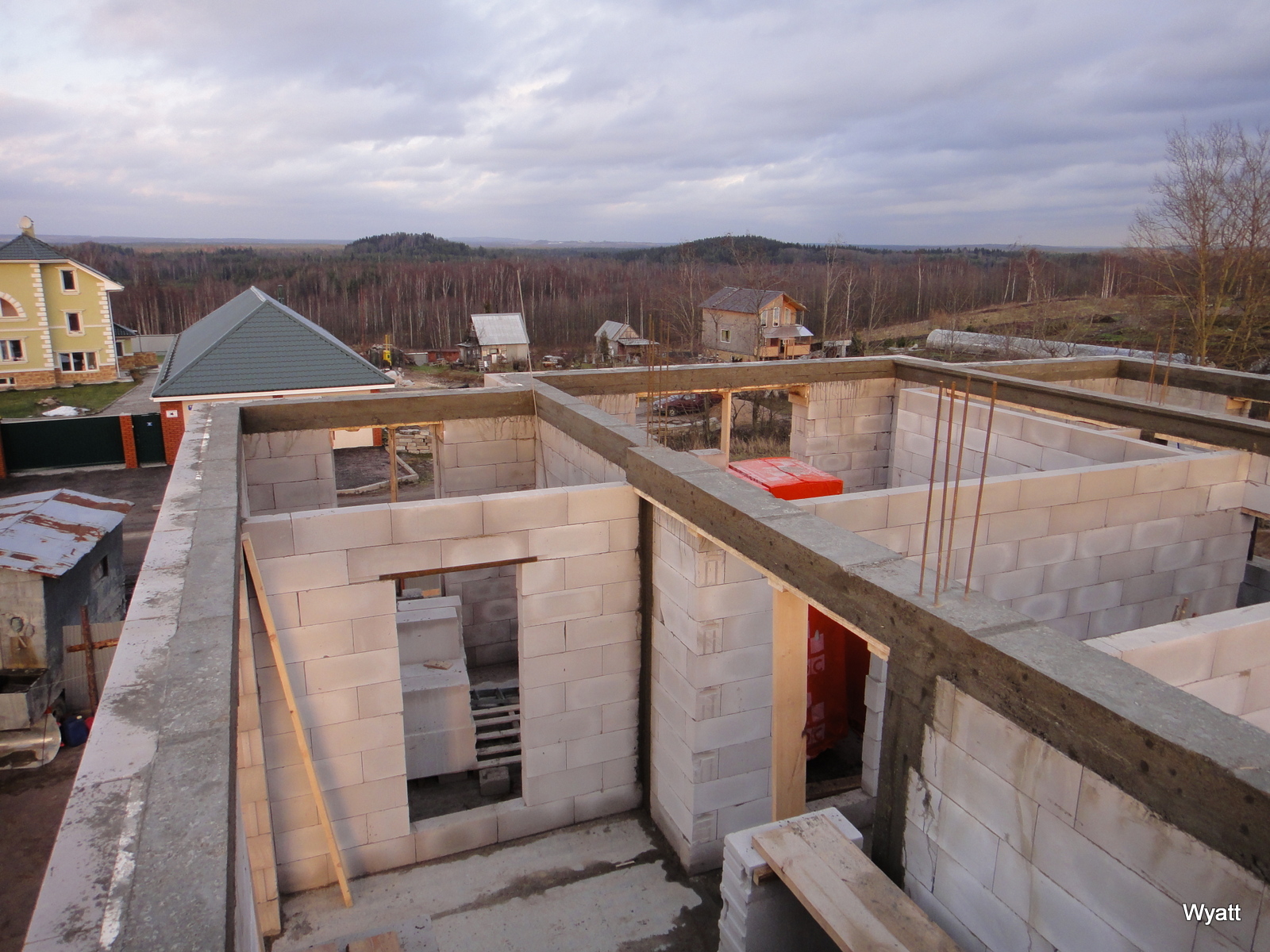

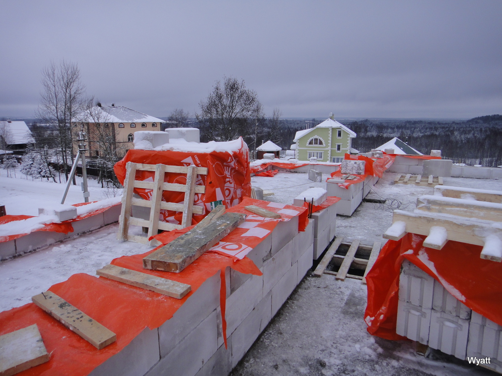

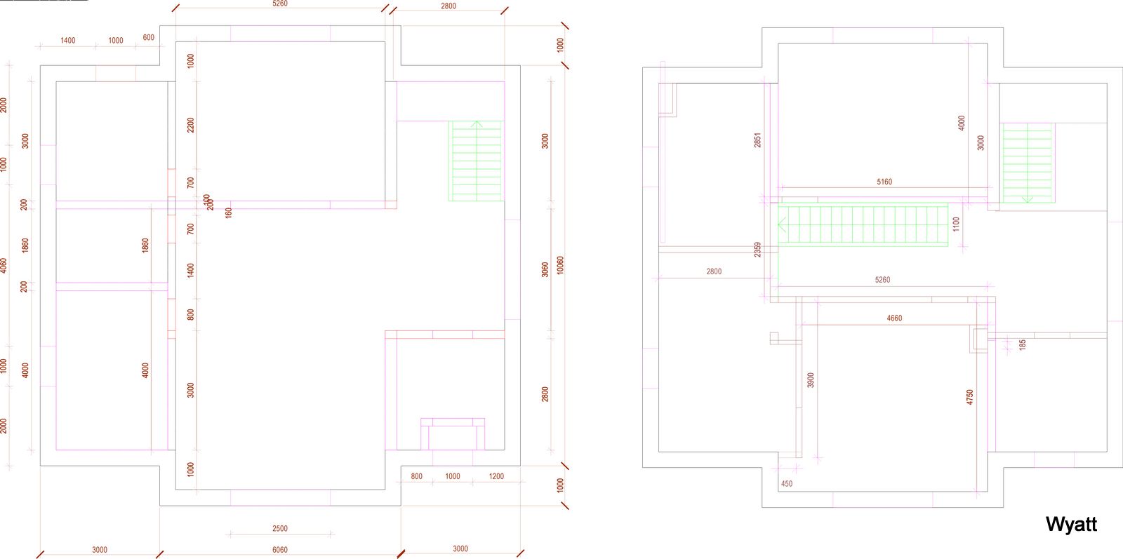

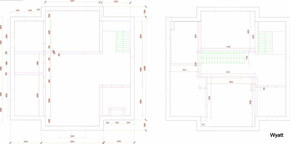

Внутренние стены не тоньше 200 мм, перегородки 150-200. Менее 150 не рекомендую, хотя ранее делал. Короба для вентканалов, стенки встроенных шкафов можно 100. Минимум один короб с отверстиями в перекрытиях, а лучше два, в противоположных концах дома, проходящих выше 1-го этажа. Размер достаточный для прохода дымоходов с утеплителем, венттруб с утеплителем и пр. коммуникаций. У меня 60х40 и 50х35. С выходом на крышу, если потребуется. Не забыть приточку и запас на всякий случай.

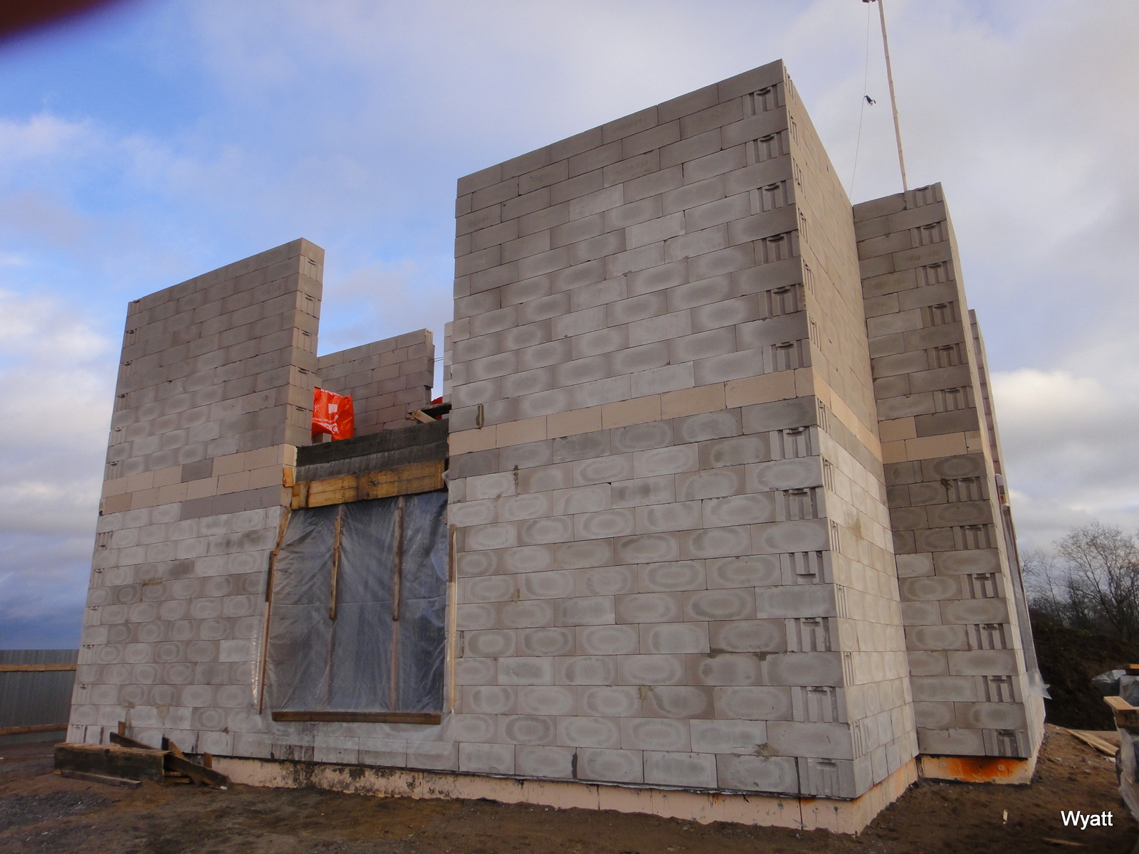

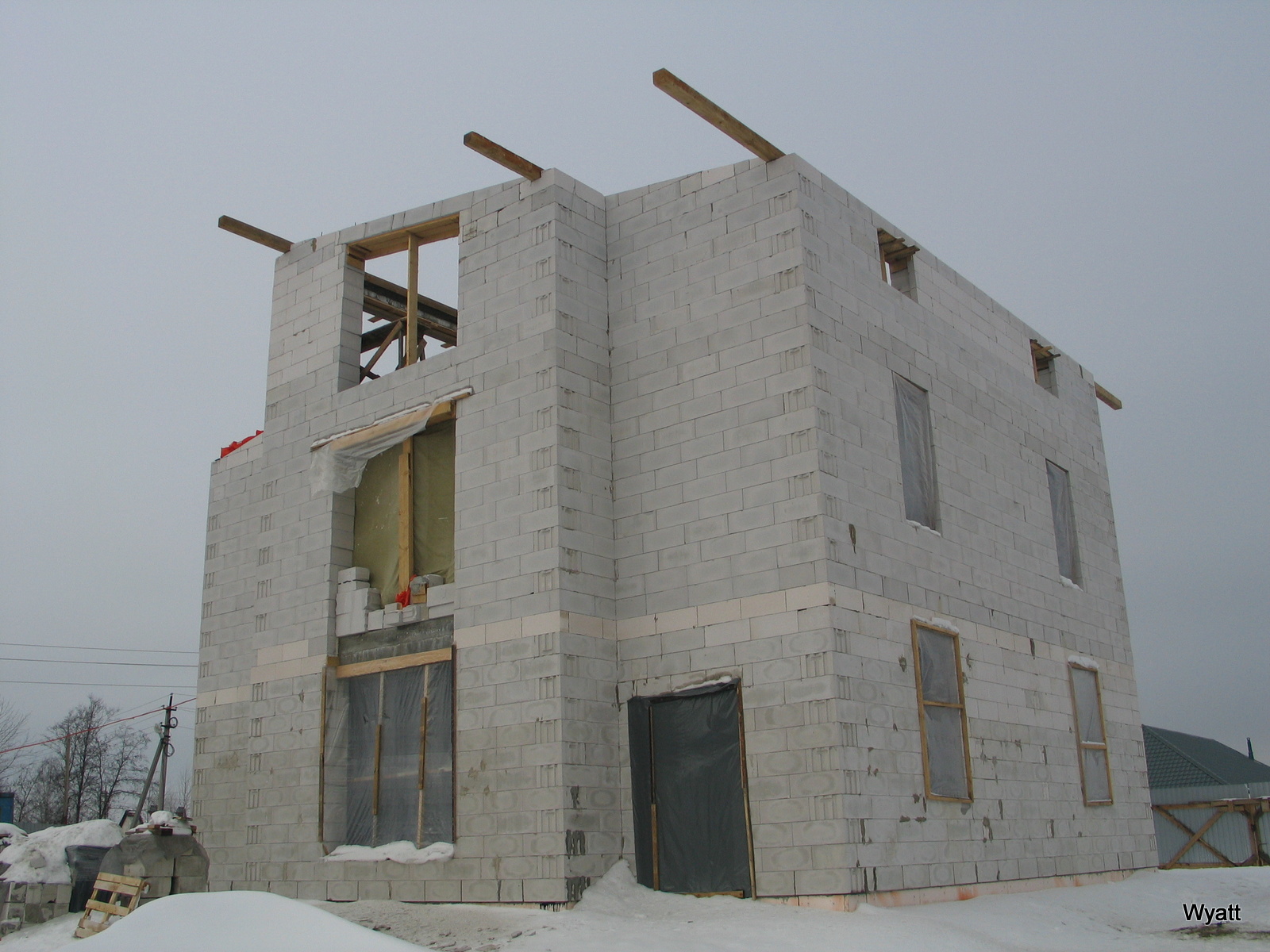

Со 2-го этажа вид уже поинтересней

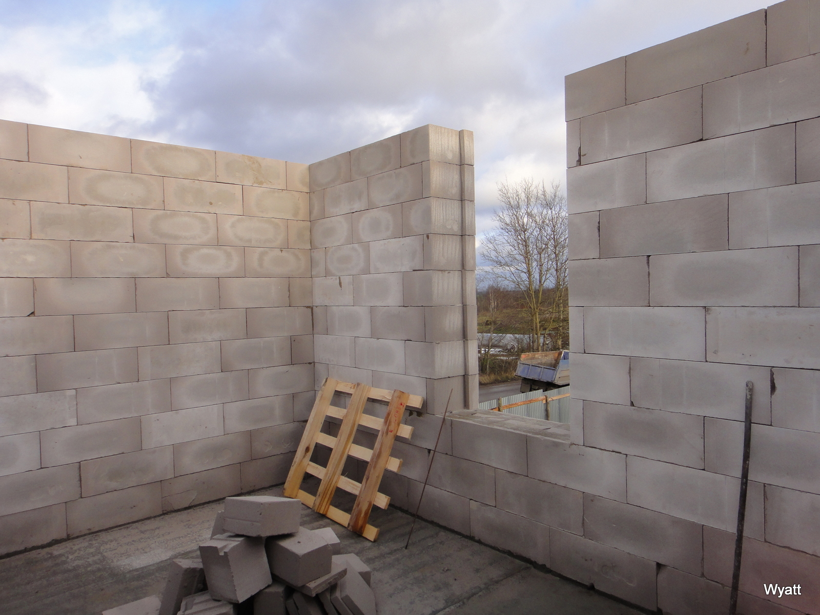

Не смог понять, что за радиальные узоры проявляются на блоках по мере высыхания? Что-то движется из центра наружу и, по мере испарения оставляет следы? Оставляет, значит не вода?
Почему не равномерно? Может дожди влияют? Только на Аэроке.
После оштукатуривания про них забываю, поэтому вопросом не занимался.
И ещё не решил для себя вопрос: надо ли перед кладкой стесывать на видимых торцах блоков выступы. Или класть с учетом стесывания.

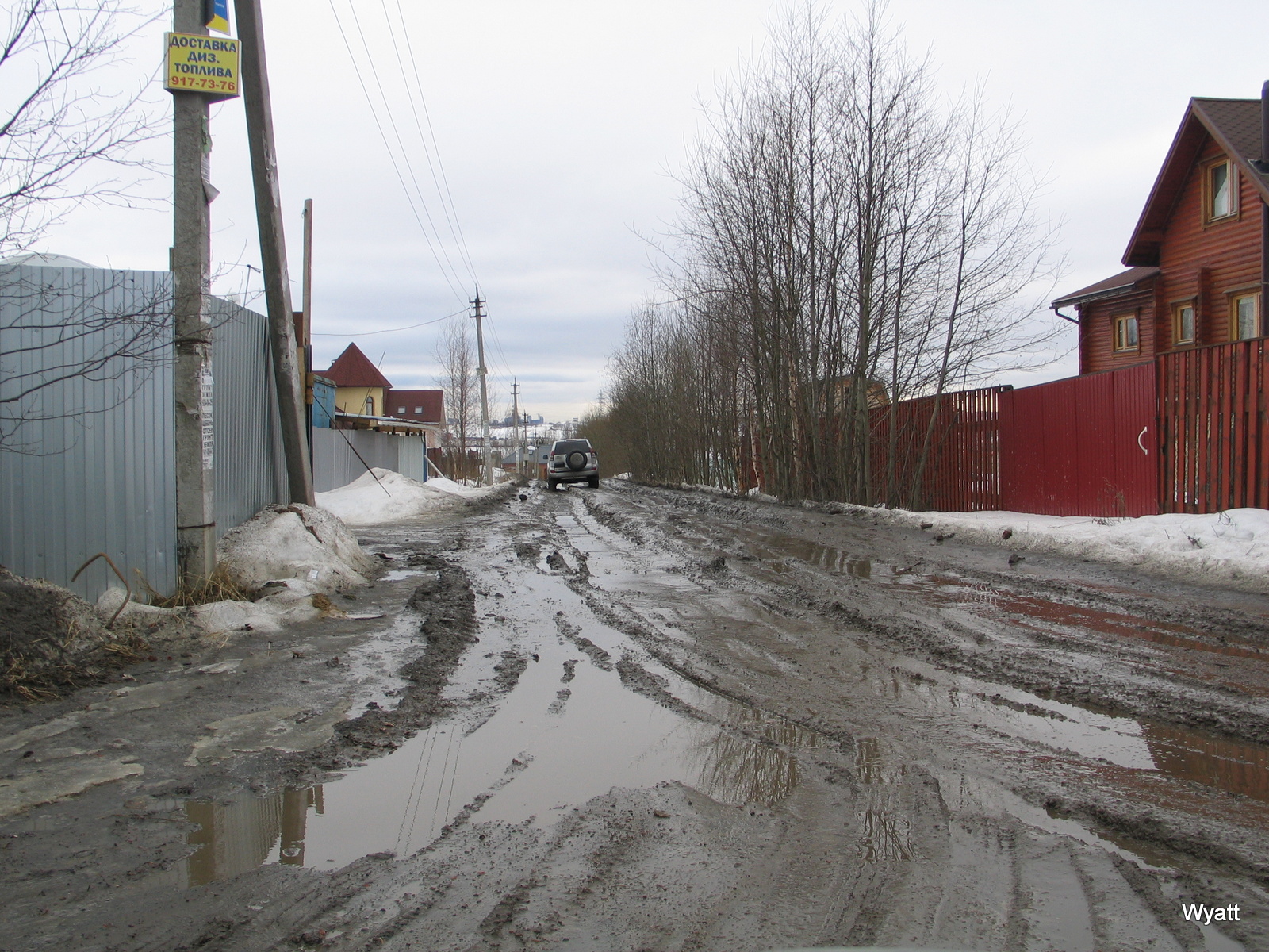

Разница между асфальтом и грунтовкой. Въезд с такой дороги (он у меня запасной) привозит на колесах пару кило грязи каждый раз. При выборе участка - важный фактор.

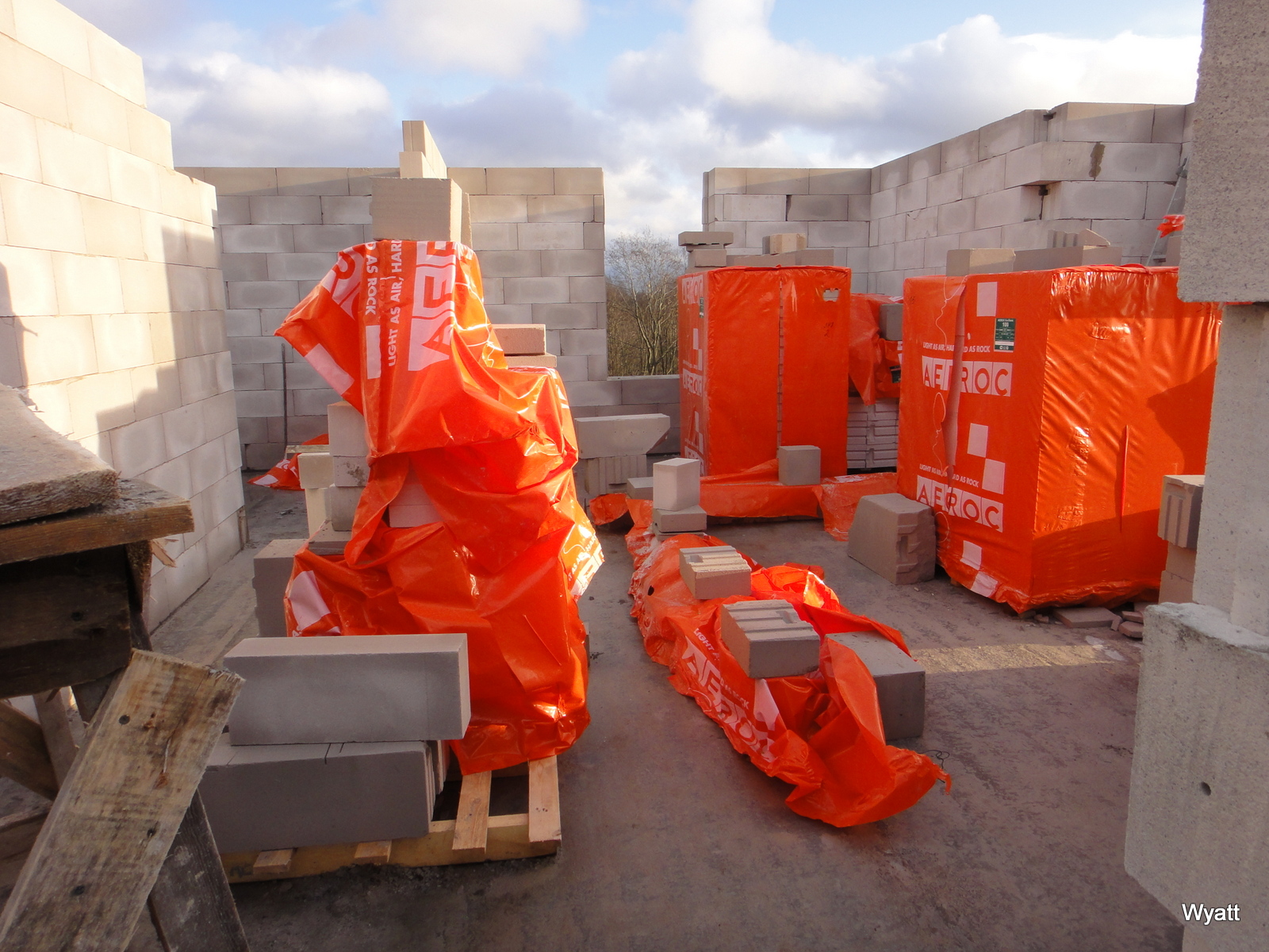

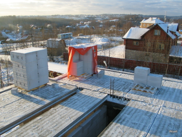

Не забываем, что выгрузка блоков сразу на этаж экономит массу сил и времени.
В этот раз без приключений со скольжением, - приспособили S - крючки из арматуры. Цепляем за дырку и за стропу. Но иногда арматуру 8-ку разгибало, приходилось подгибать.
Кран, естественно, понадобился побольше, - 21 м / 25 т

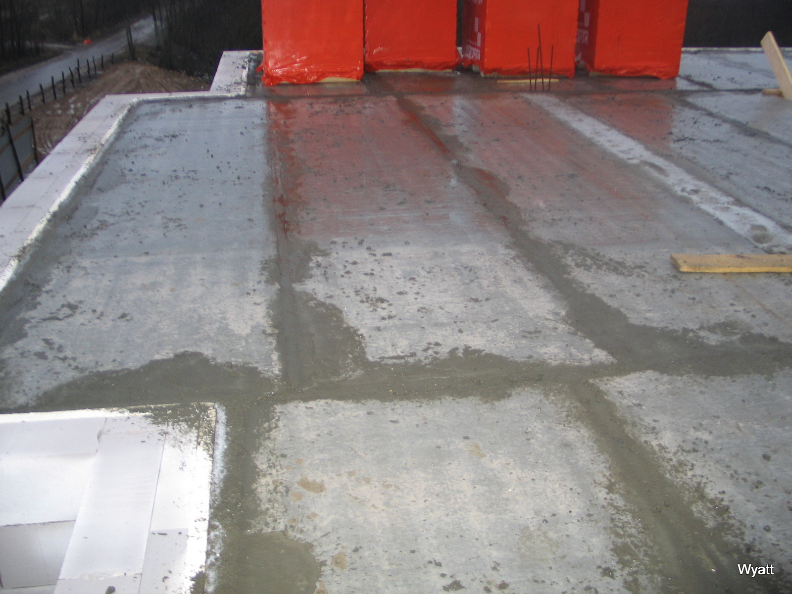

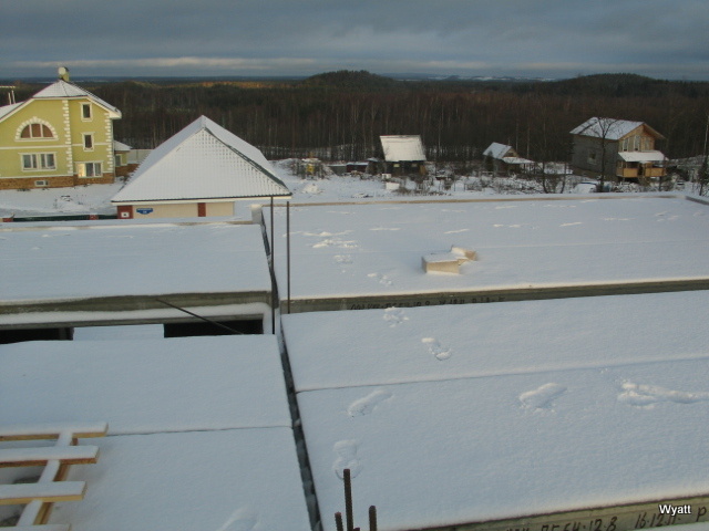

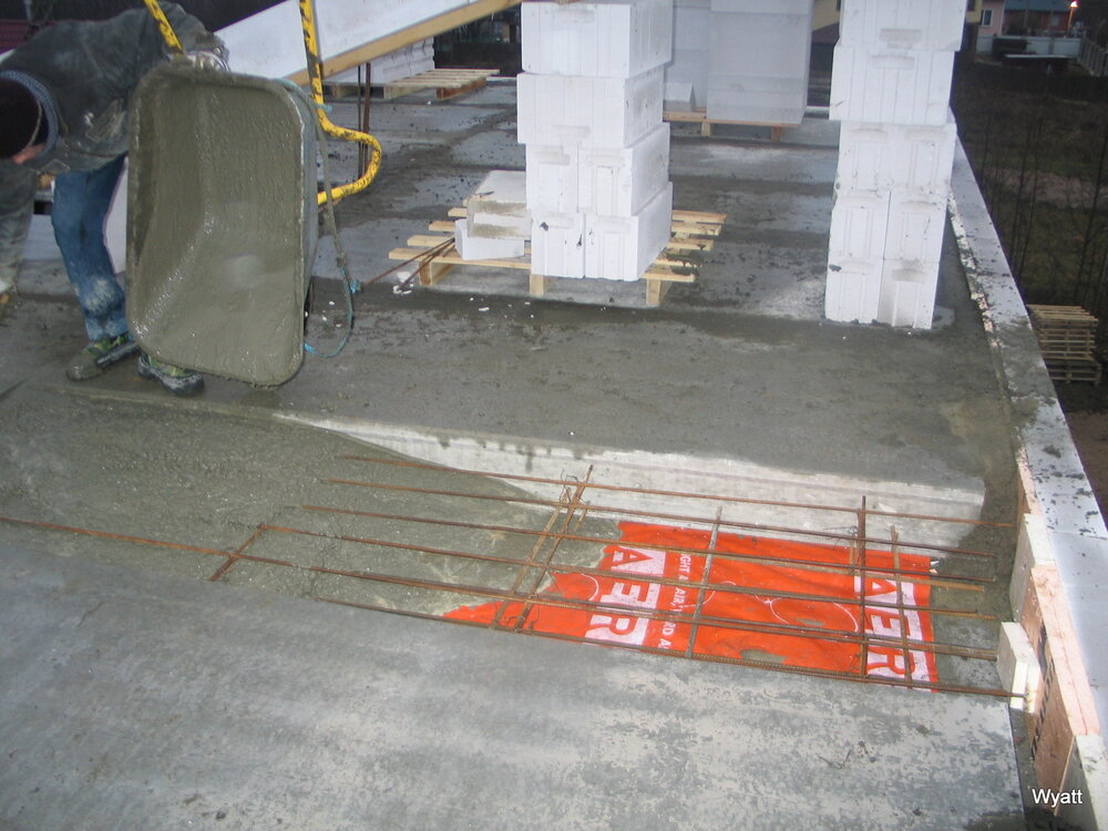

Плиты - гуд! В ненагруженном состоянии идеальны. ПК прогибаются под своим весом. Хотя минусы есть - толщина гуляет до 5 мм. Как это может быть при конвейере?

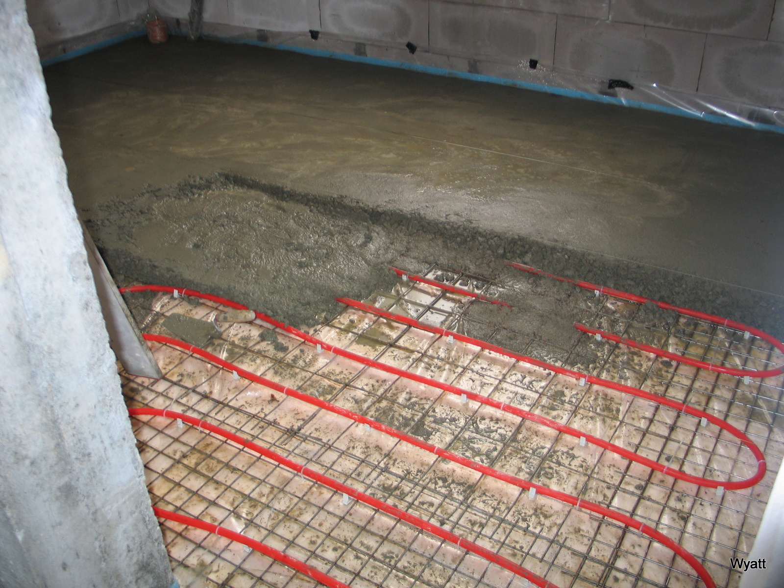

Постоянно приходится долбать рабочих за плотность бетона. Так и норовят сделать жижу. Приходится угрожать лишением иллюзий. Рекомендую следить за этим, особенно при 0 град.
На фото - жидковат. Оптимально - как мокрая земля (правда малодостижимо).

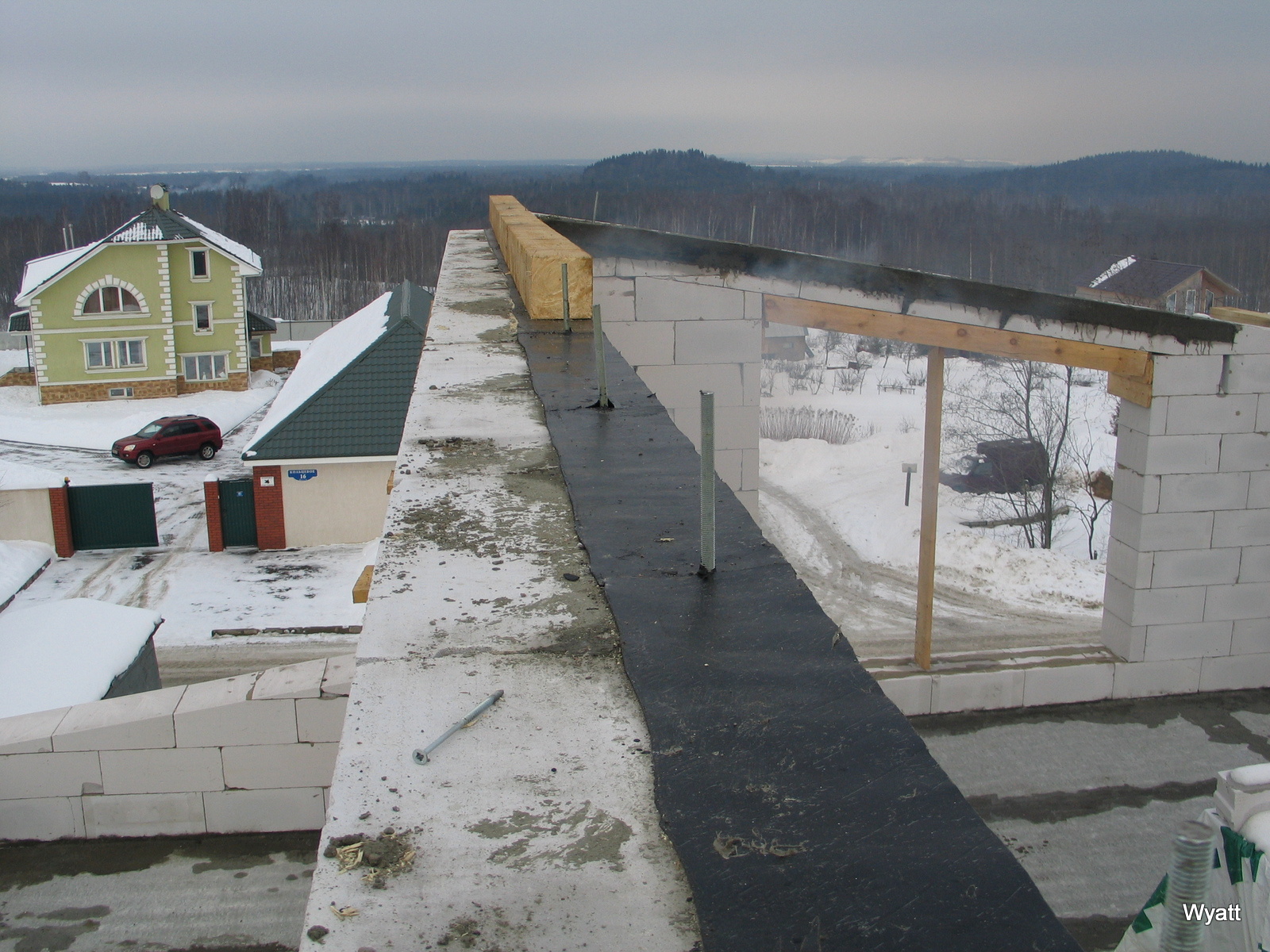

Вокруг плит опять монолитный пояс с арматурой, со стороны улицы - эппс.

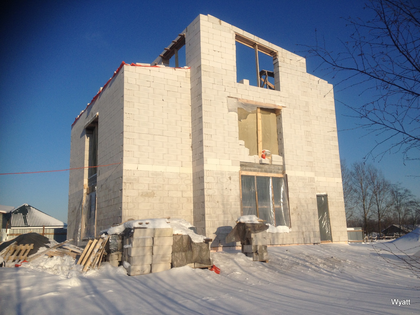

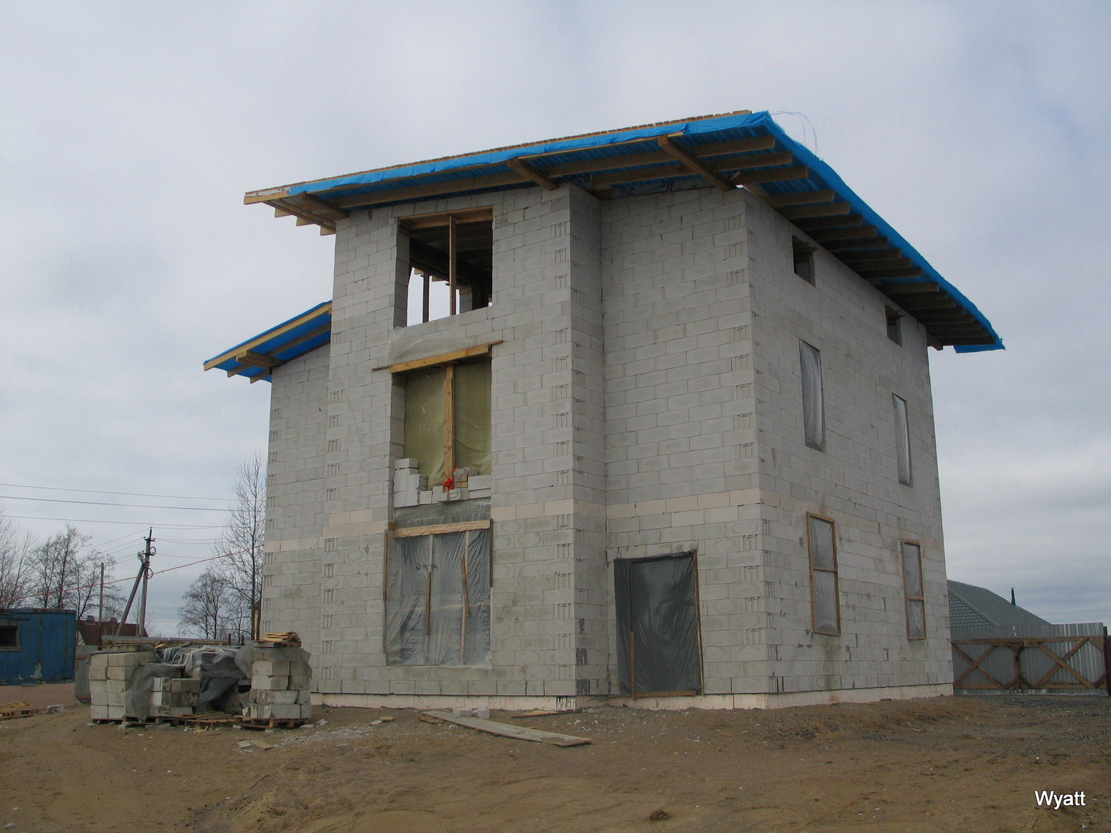

Сегодня заканчиваем опалубку армпояса под мауэрлат и ждем небольшого потепления, хотя бы до - 5. В -10 тоже можно залить, но спешки нет. Проёмы закрыты пленкой и брезентом, топим "инженер Бутаков", 1-й этаж +5, второй -1-2. Щебень и песок занесли внутрь, мешать будем там же.
Памятуя снегопады двух последних лет спланировал уклон кровли на маловажную дорогу к бане, уж очень тяжело убирать мокрый снег, упавший с 10 м.
Исходя из этого же вход в дом, въезд в гараж и все перемещения сделаны максимально короткими.
Въезда на участок будет два, - всякое бывает.

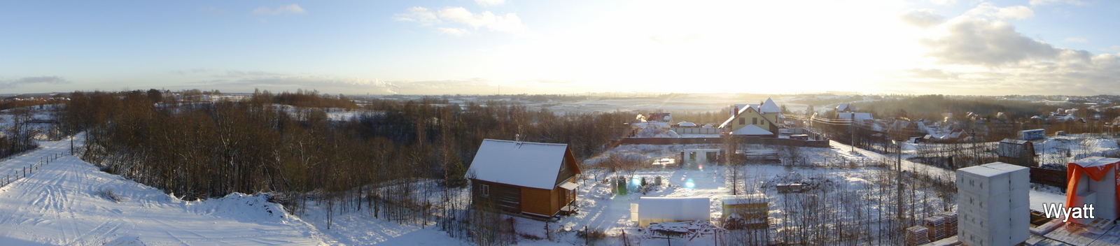

Вот фото дома, где я живу сейчас, зимой 10-го года. Справа виднеется крыша автобуса.

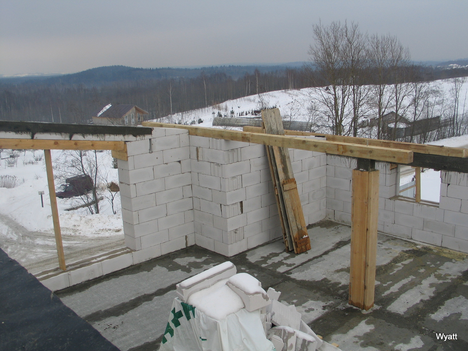

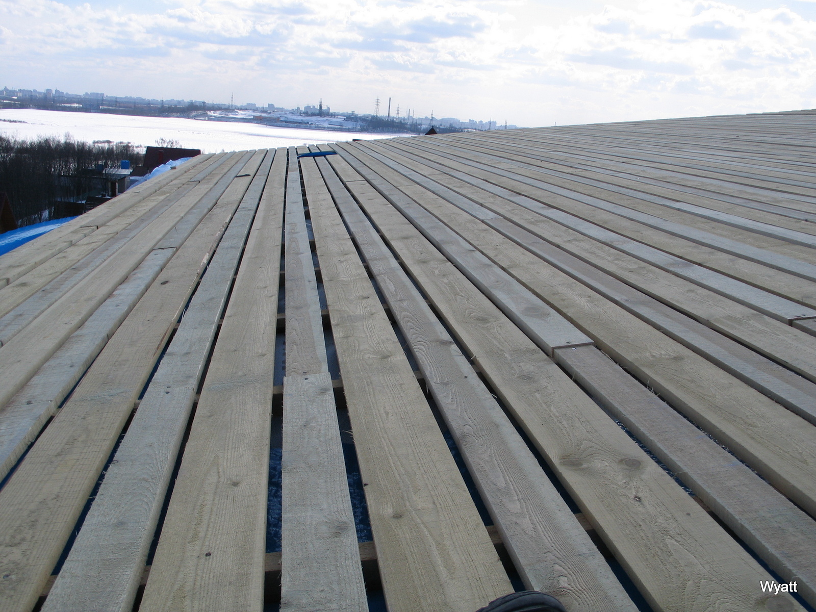

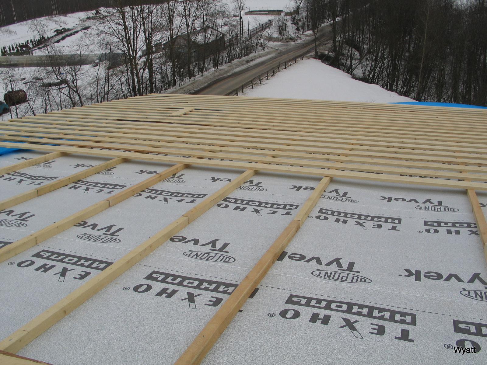

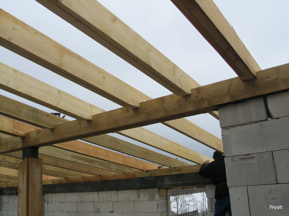

Итак, морозы стихли, начинаем крышу. Если коротко - пароизоляция, 200 мм минвата, вентзазор, влагоизоляция, фальц. Стропила 200х50, расстояние 580, длина ската 12 м. Видимо гнуть придется на крыше, либо делать поперечные фальцы, длинновато получается. Может кляммеры спасут. Покрытие, наверное, пурал, цвет темносерый или черный.
Вынос кровли - 1,2 м. Всвязи с конфигурацией, задний мауэрлат выступает на 2,2 м. Есть сомнения в гармоничности вида. Если его обрезать по плоскости выступающей стены, например, хуже будет фасаду в определенных местах, да и с водосточкой больше проблем. Её, скорее всего, буду заводить внутрь третьего этажа, где будут накопительные и очистные ёмкости.
На первом фото есть строительная ошибка, заметил только на днях, когда появилась трещина. Исправление, слава богу, будет не затратным.

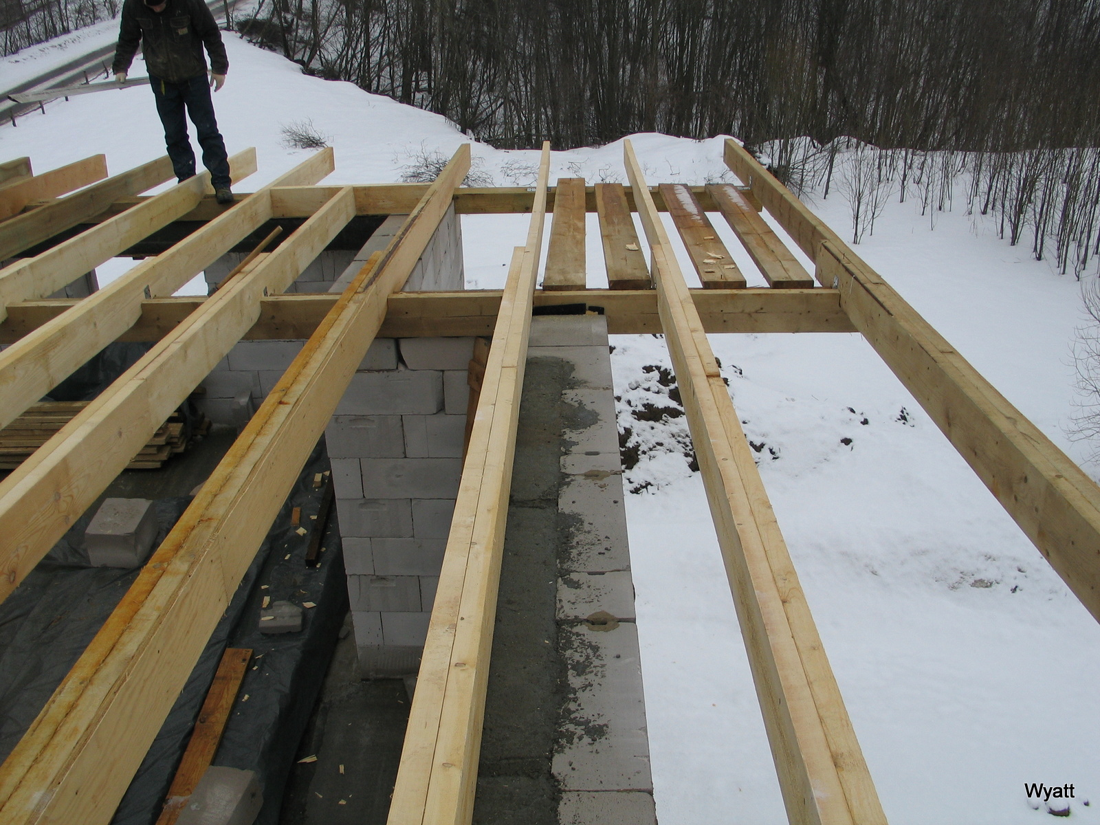

Стропила поставили, будем класть Тайвек солид, контр- и обрешётку, утеплитель потом, - пусть подсохнет.

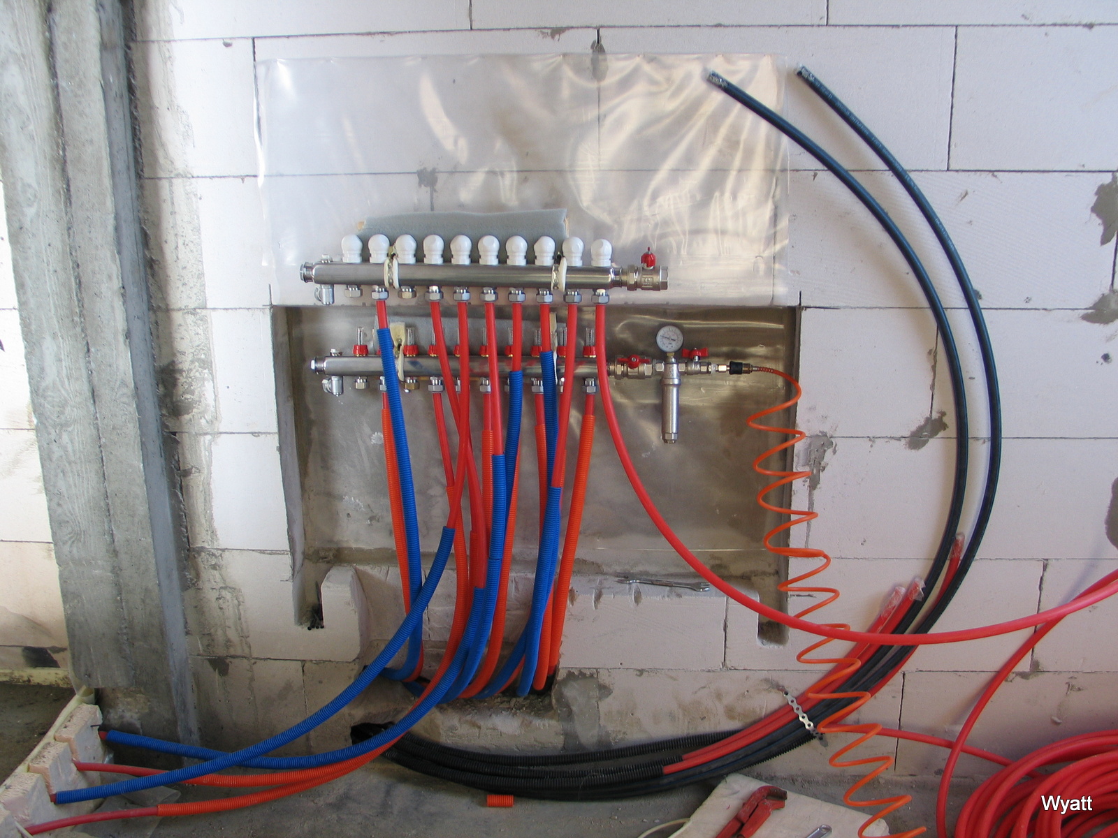

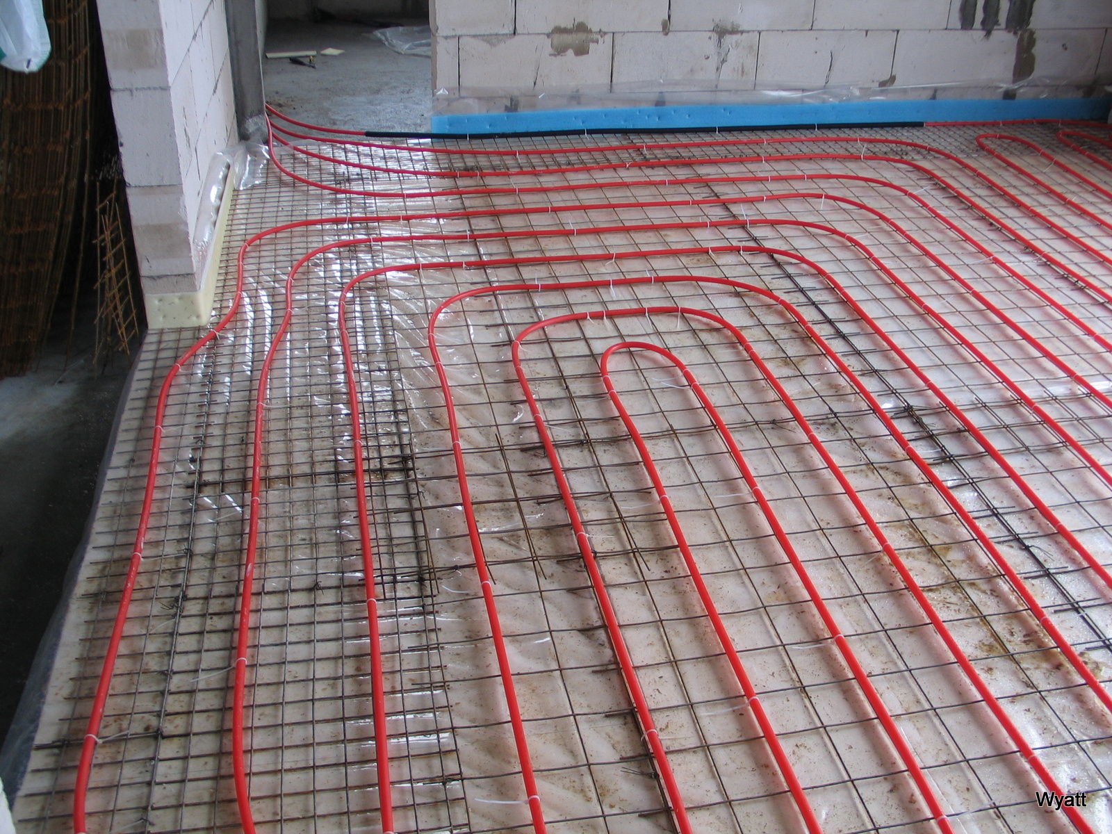

Внизу начинаем теплые полы. Обратить внимание - не раствор, а бетон густой консистенции! Гарантия прочности. Но дорого.
Тайвек солид по заказу Технониколя.
Перепощу из другой темы:
Wyatt сказал(а): ↑
Разбавлю немного - хочу на односкатную крышу положить двойной стоячий фальц на кляммеры, длина листа 12 м. Так вот, половина продавцов говорит - такой длины не делаем, нельзя, вторая половина - до 13 м. Кому верить?
Хозяин дивана сказал(а): ↑
Верить мне... Делать 12 м можно, можно и 20, и 40 только нужно предусмотреть возможность картине двигаться при тепловом расширении.
Тепловое расширение у нас 1 мм на 1 м длины, так что плавающий кляммер с подвижностью 15-20 мм решит все ваши проблемы...
Wyatt сказал(а): ↑
Подвижность нужна везде? Или в центре лучше зафиксировать? Кляммеры ставить с учетом времени года, или тупо, в середине зазора?
Если фиксировать, то не в центре, а у верхнего свеса, тогда часть кляммеров может быть неподвижной там.
Подвижные - посередине зазора.
Можно обойтись и без подвижных кляммеров, но для этого обрешетка должна быть из бруска, а не из доски.
Wyatt сказал(а): ↑
Если наглухо зафиксировать с одного края кровли - другой будет гулять на 12 мм. Если в центре, то края будут гулять на 6 мм. Если это делать в 0-5С, то эти 6 мм будут гулять +/_ 3 мм лето/зима, если делать в +25, то зимой край уйдет на 6 мм к центру, т. е. зазор нужен 6мм и в определенном месте. Или я не правильно рассуждаю?
Пока ответа не получил.
Контр- и обрешетка закончены, ждем решения по фальцу...

Стяжки получились неплохие, ровнитель не потребуется. В целом, сделан минимальный уклон к котельной и сан/узлу, в них к трапам, так что в случае протечки вода будет уходить в канализацию. Под лестницей и камином ТП не заложен, а стяжка усилена арматурой.
