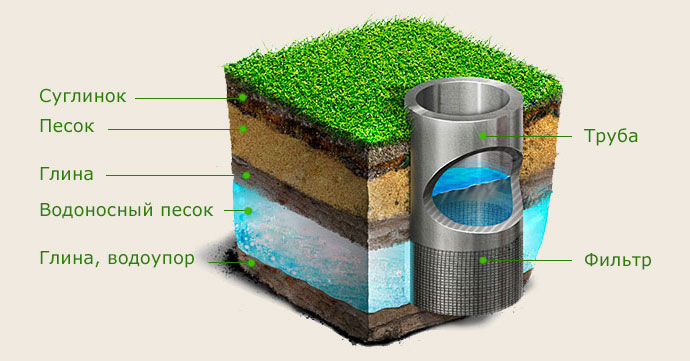

ysemen Опубліковано: 14 березня 2014 Поділитись Опубліковано: 14 березня 2014 Двадцать пять лет работает скважина глубиной 15 метров на песке.Пробивал ее мой отец,которого сейчас нет.Осталось оборудование,инструмент.Сейчас хочу использовать капельный полив и пробить новую скважину в другом месте.До воды 4 метра.Это расстояние могу пройти отцовским буром со штангой,затем вставить обсадные трубы и пробивать на необходимую глубину желонкой.Купил 32 пластмассовую трубу,фильтр,обратный клапан,есть насос и все для него.Собираюсь в ближайшее время приступить к работе,но осталось два вопроса.Где расположить клапан?Сразу после фильтра,или в конце трубы перед насосом?И еще.Как извлекать обсадные трубы,что бы труба с фильтром осталась на месте.На форуме в большинстве случаев предлагаются другие методы и способы бурения,которые мне не подходят по стоимости и доступности.Моя пенсия мала.Спасибо всем,кто ответит на мои вопросы Посилання на коментар Поділитися на інших сайтах More sharing options...

naupv Опубліковано: 17 березня 2014 Поділитись Опубліковано: 17 березня 2014 Вам нужно было на конец обсадных труб установить, что-то типа сетчатого фильтра (например сверлим отверстия в трубе и обматываем латунной, полипропиленовой или нержавеющей сеткой). Конец (тот что в скважине) трубы заглушить. Эту всю конструкцию оставить в шурфе, а рабочую 32-ю опустить в скважину. Утрамбовывать обсадную трубу конечно лучше глиной. 1 Посилання на коментар Поділитися на інших сайтах More sharing options...
ysemen Опубліковано: 19 березня 2014 Автор Поділитись Опубліковано: 19 березня 2014 Спасибо за совет,но реализовать его сейчас не смогу Добавлено через 4 минуты Вынужден оставить обсадные трубы в земле,так как вытащить их не получается-подымается вместе с ними рабочая труба.Теперь надо искать где купить обсадные 100мм. Посилання на коментар Поділитися на інших сайтах More sharing options...
Алексеевич Опубліковано: 19 березня 2014 Поділитись Опубліковано: 19 березня 2014 начали вынимать обсадные трубы.Вместе с ними подымается рабочая труба В рабочей трубе следует оставить отстойник хотя бы с полметра. Проходите водонос и углубляетесь ещё на полметра, вставляете в обсадную рабочую трубу и придавливаете её, чтобы она вошла в грунт. После этого потихоньку вытаскиваете обсад. И не ставьте никаких обратных клапанов внизу - только там, где можно этот клапан обслужить. А прокачивать всю эту конструкцию всё равно придётся ручным насосом; клапан не поможет при закачке. А в рабочем режиме безразлично, где этот клапан стоИт. 1 Посилання на коментар Поділитися на інших сайтах More sharing options...
