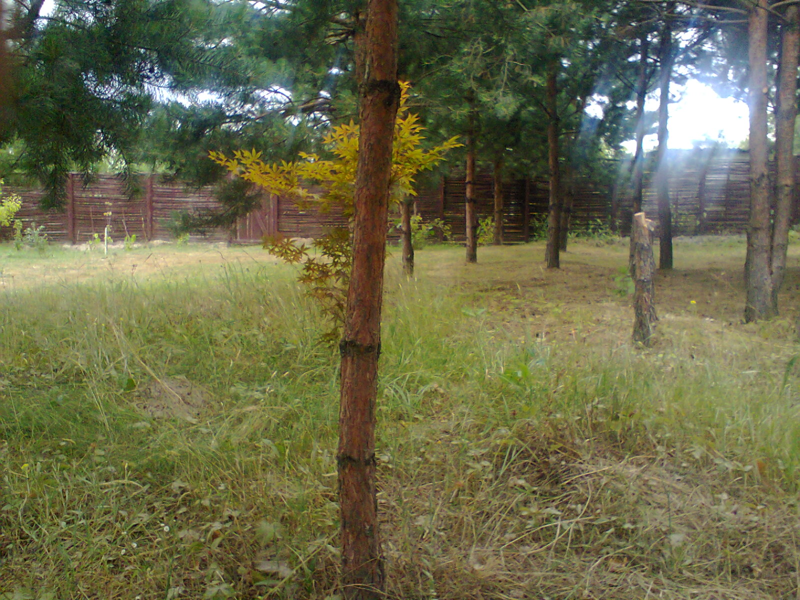

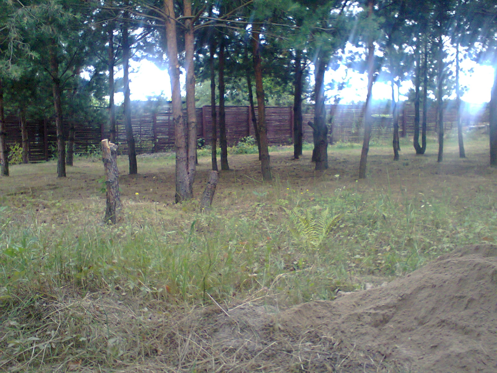

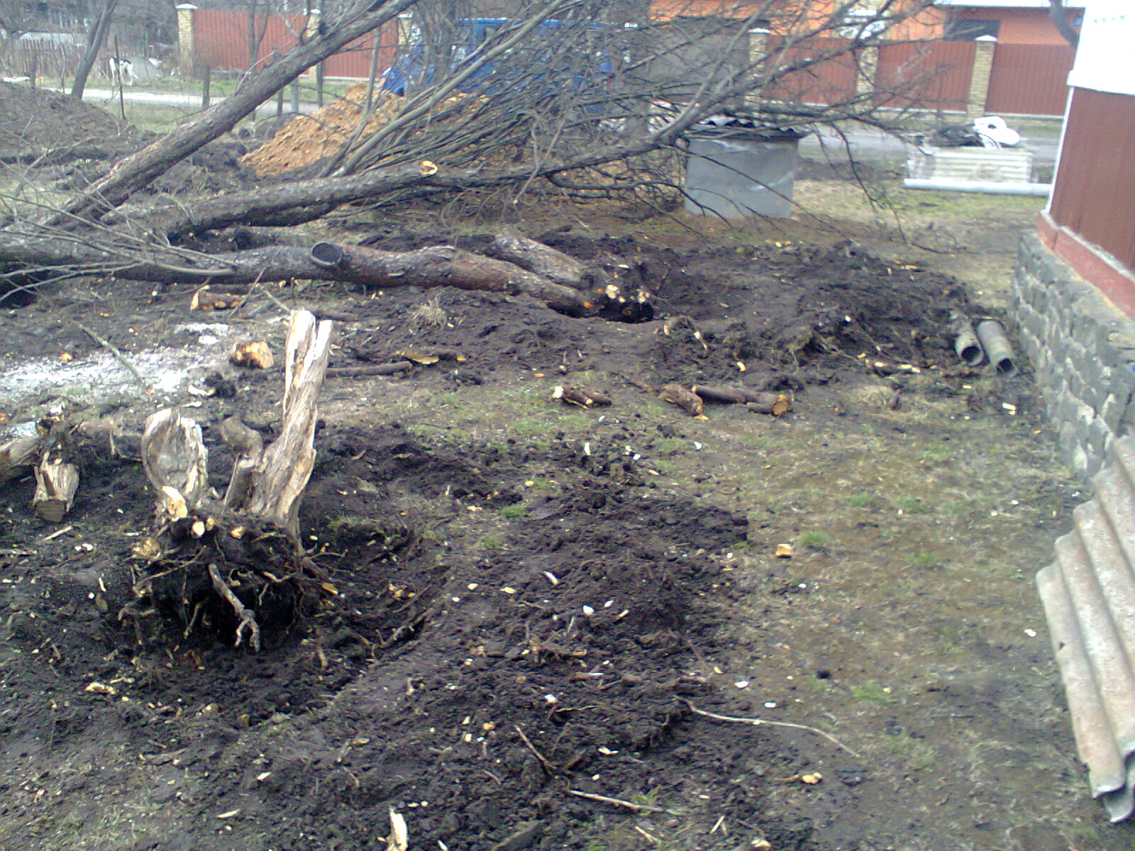

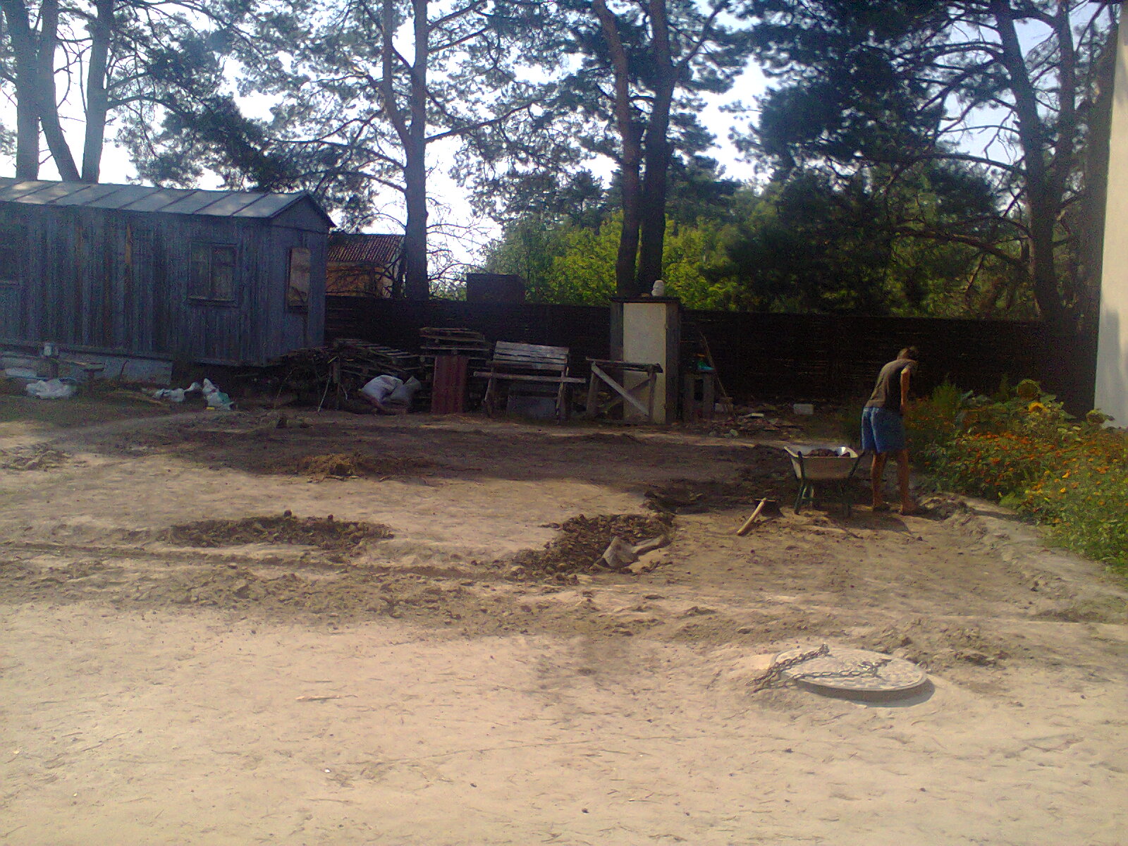

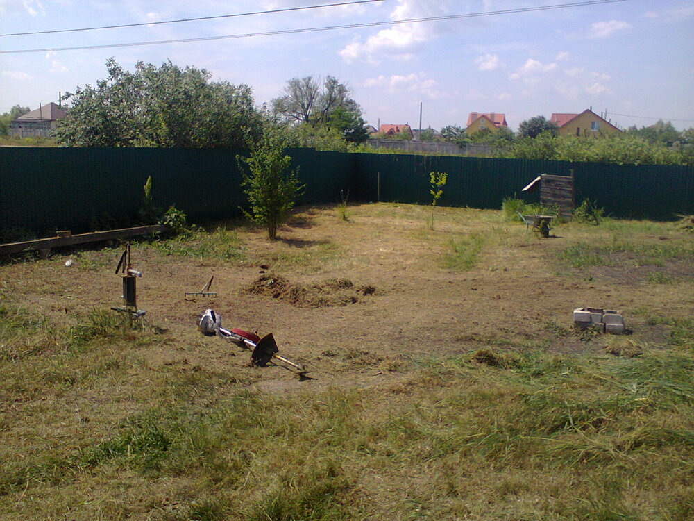

дальше все по порядку

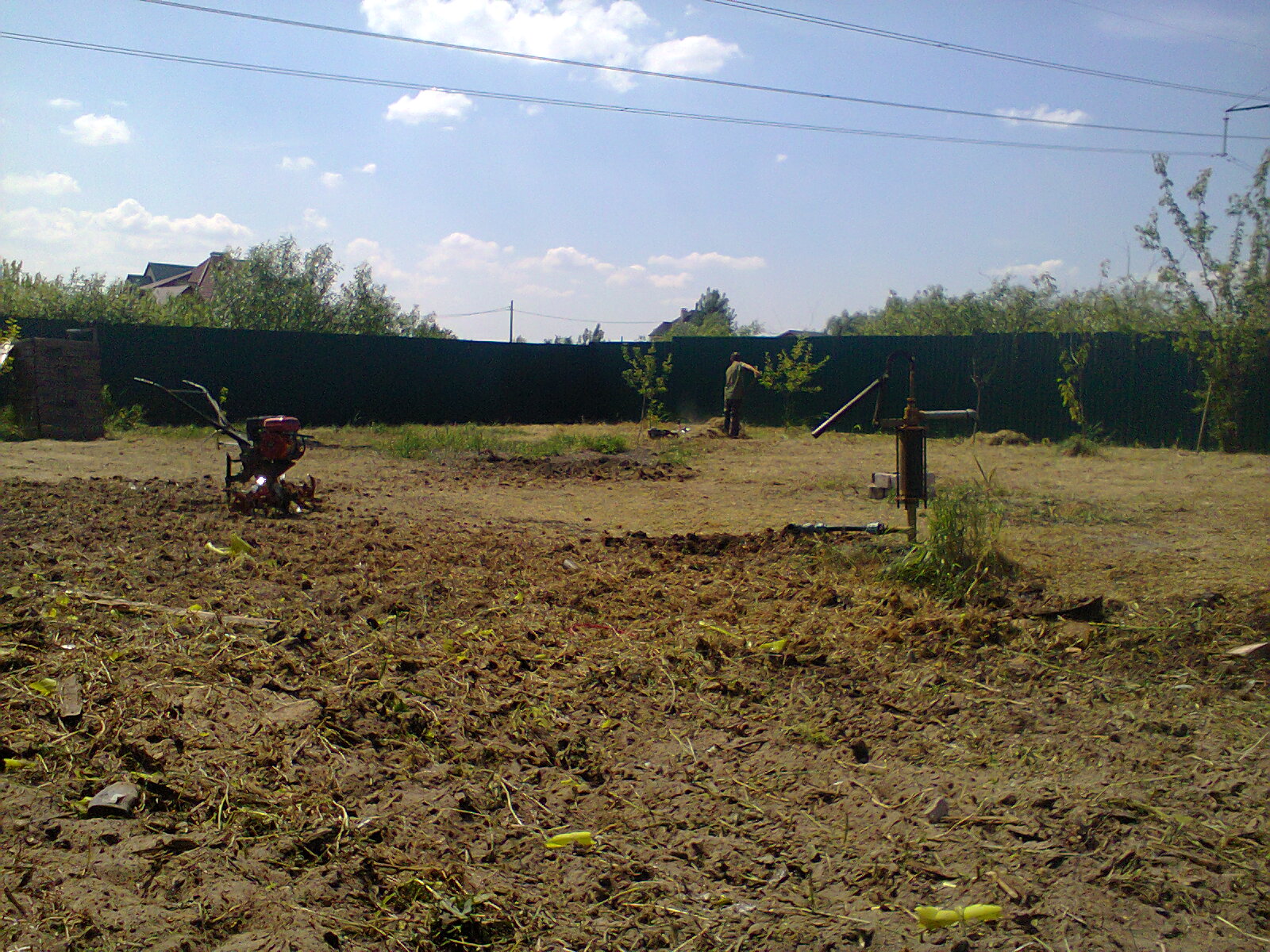

покос травы ,корчевание деревьев,
культивирование ,пересев грунта,
планировка,укатка.

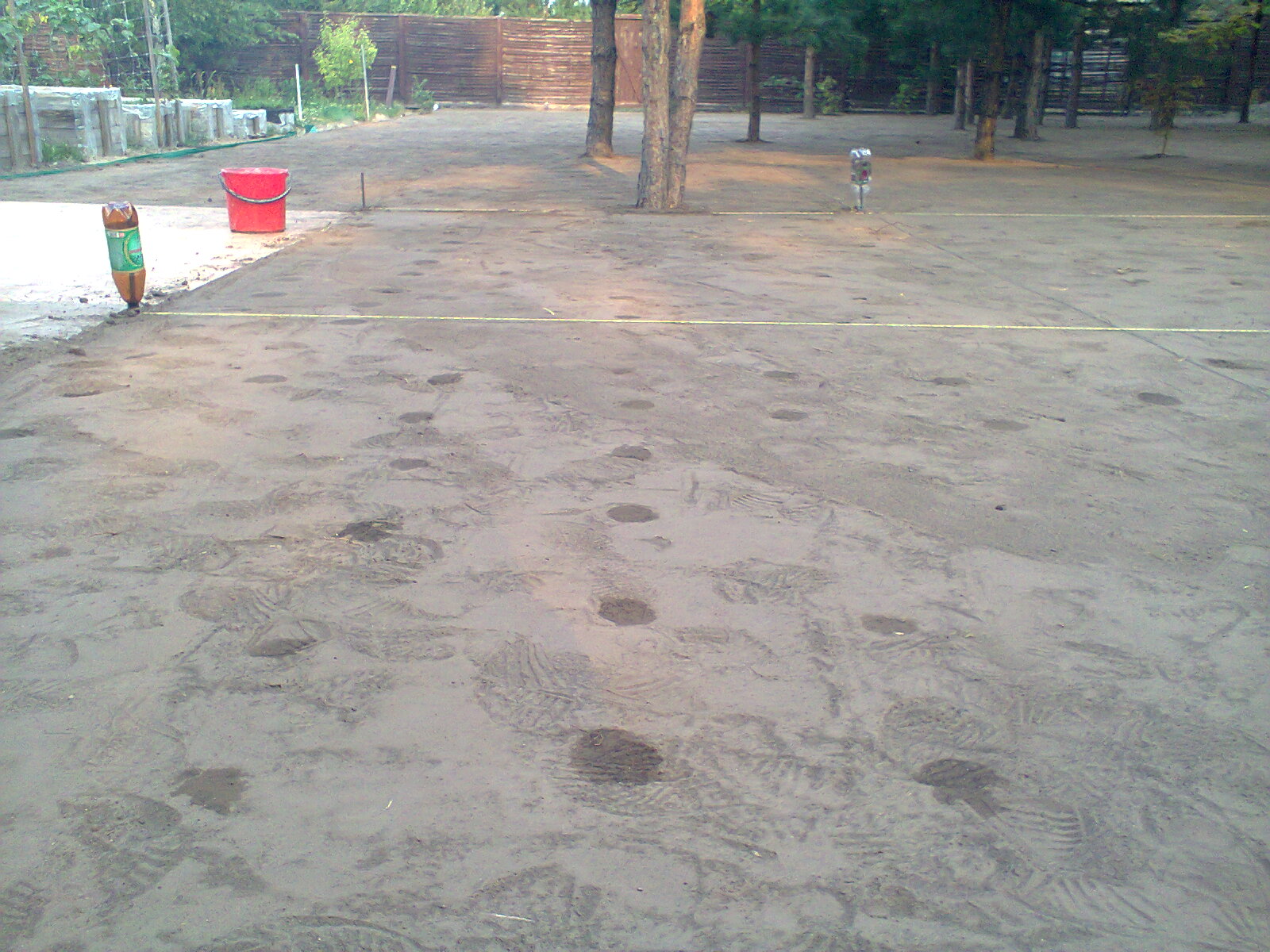

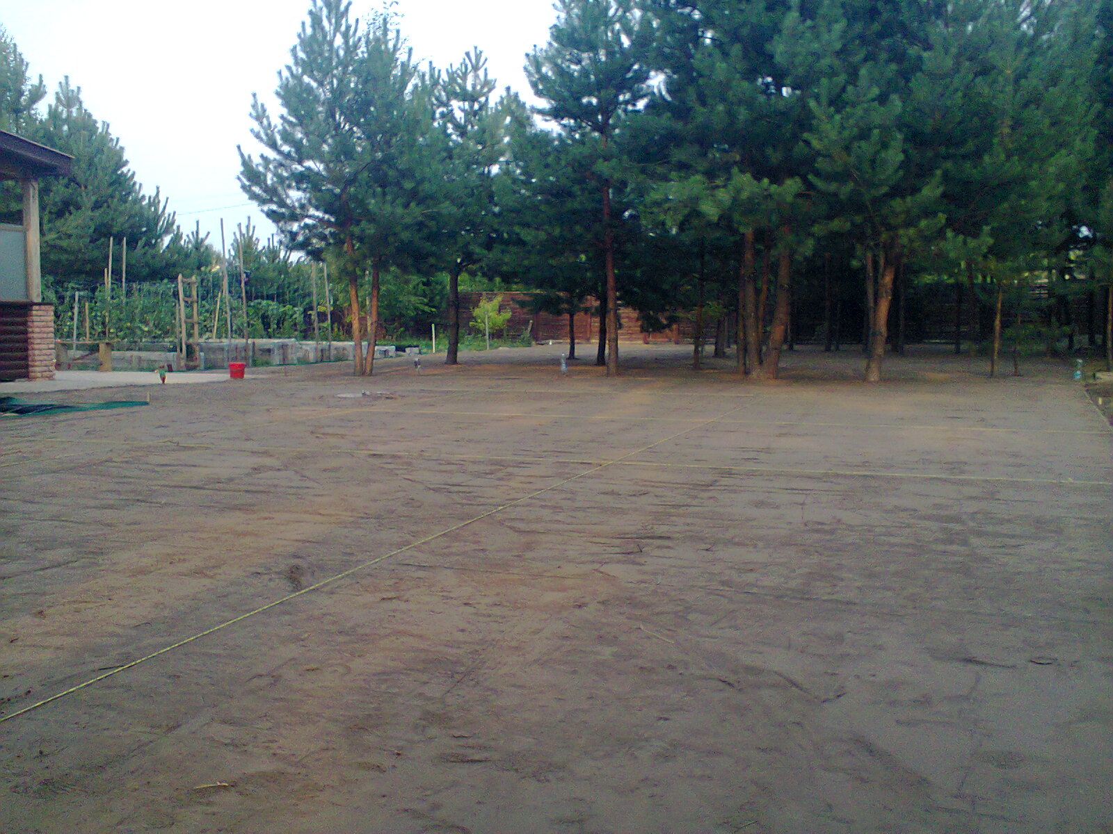

дальше был завоз супеси для поднятия уровня
потом завезли чернозем слоем 10-15 см
укатали подготовили под посев

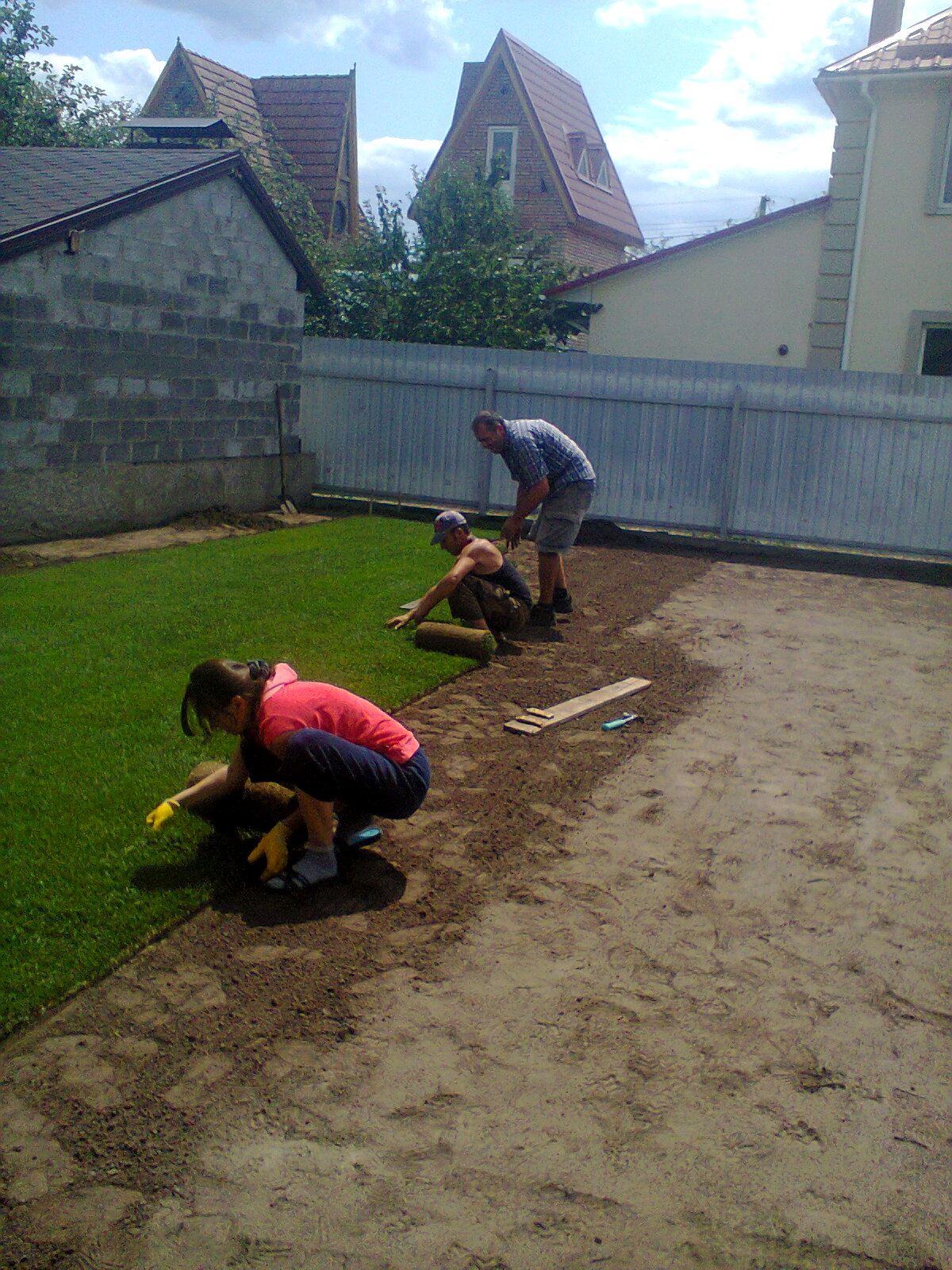

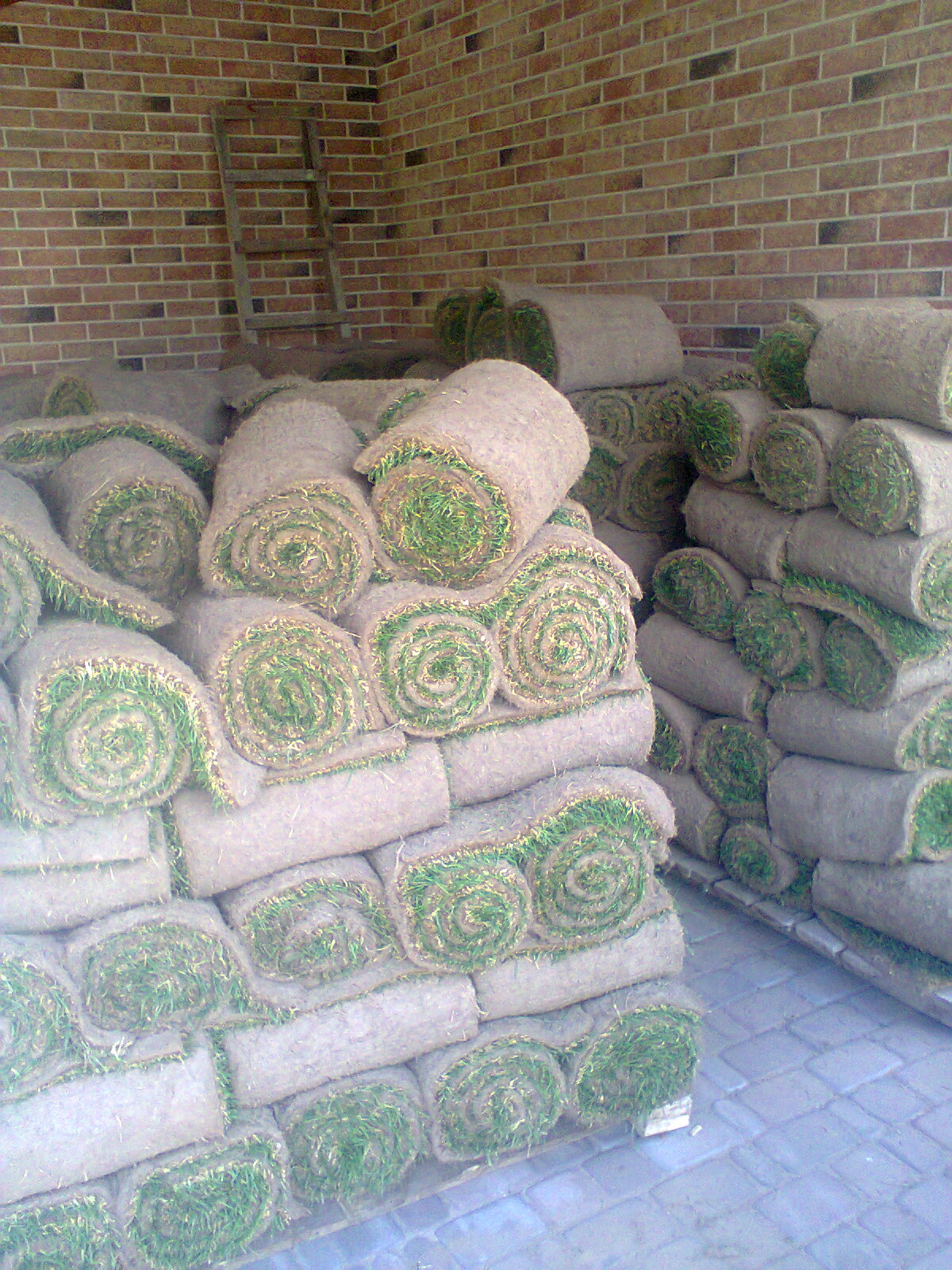

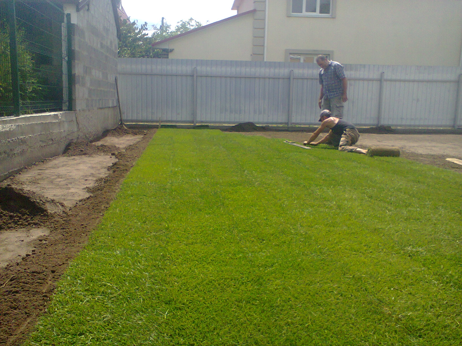

но поступило изменения и вот что получили
рулон чис тый мятлик

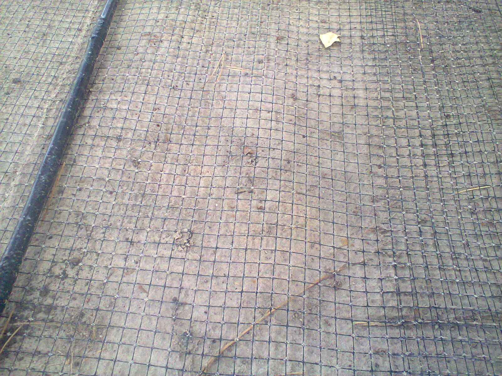

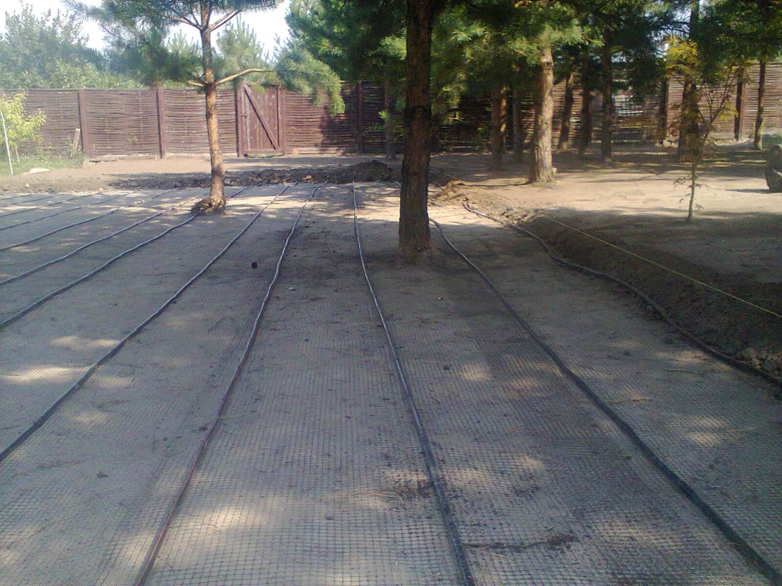

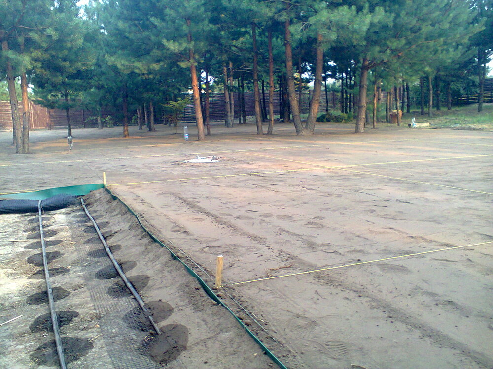

новый объект а проблемы старые
борьба с кротами и бюджетный полив газона

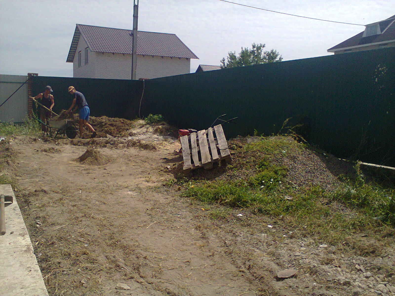

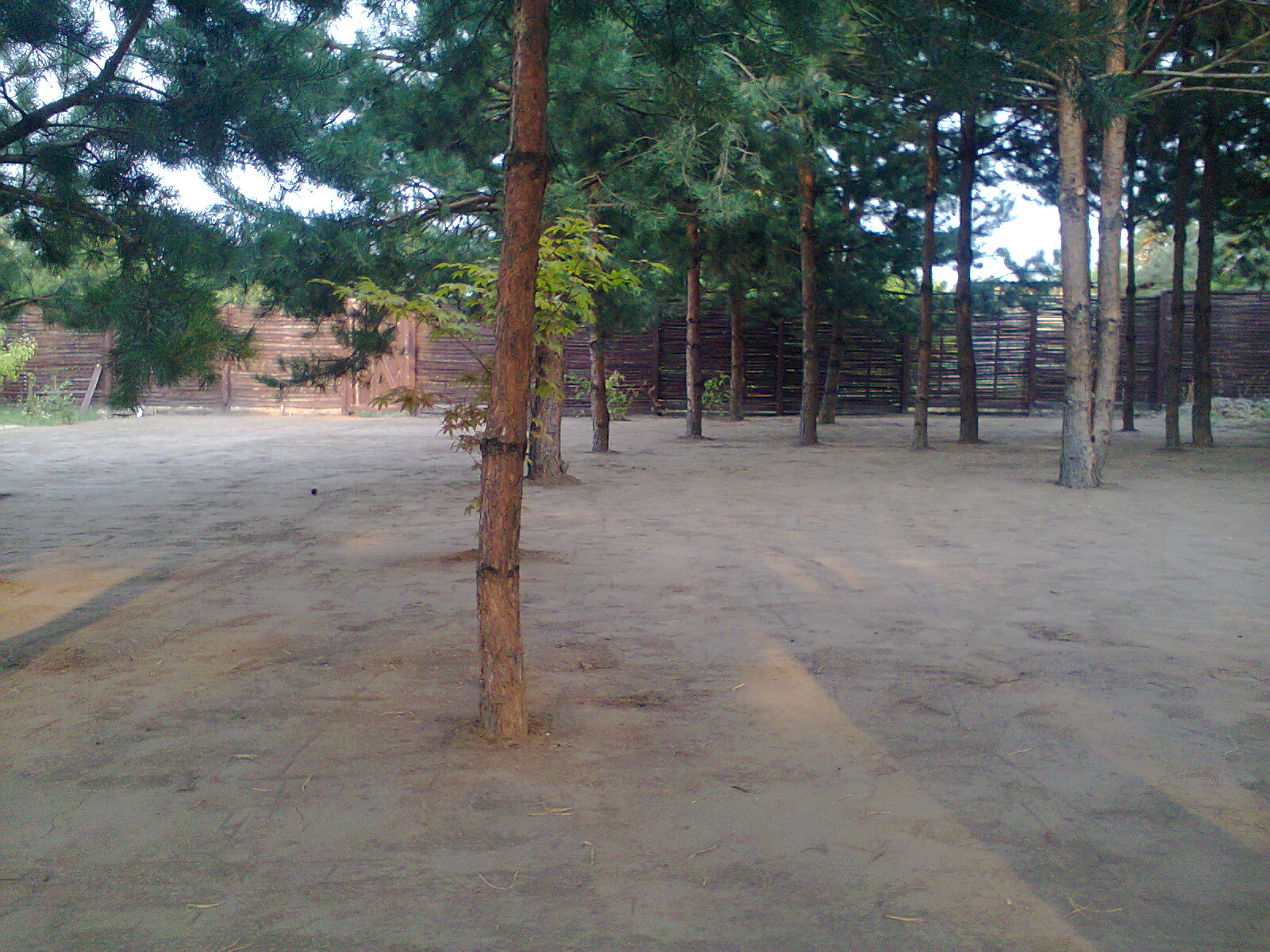

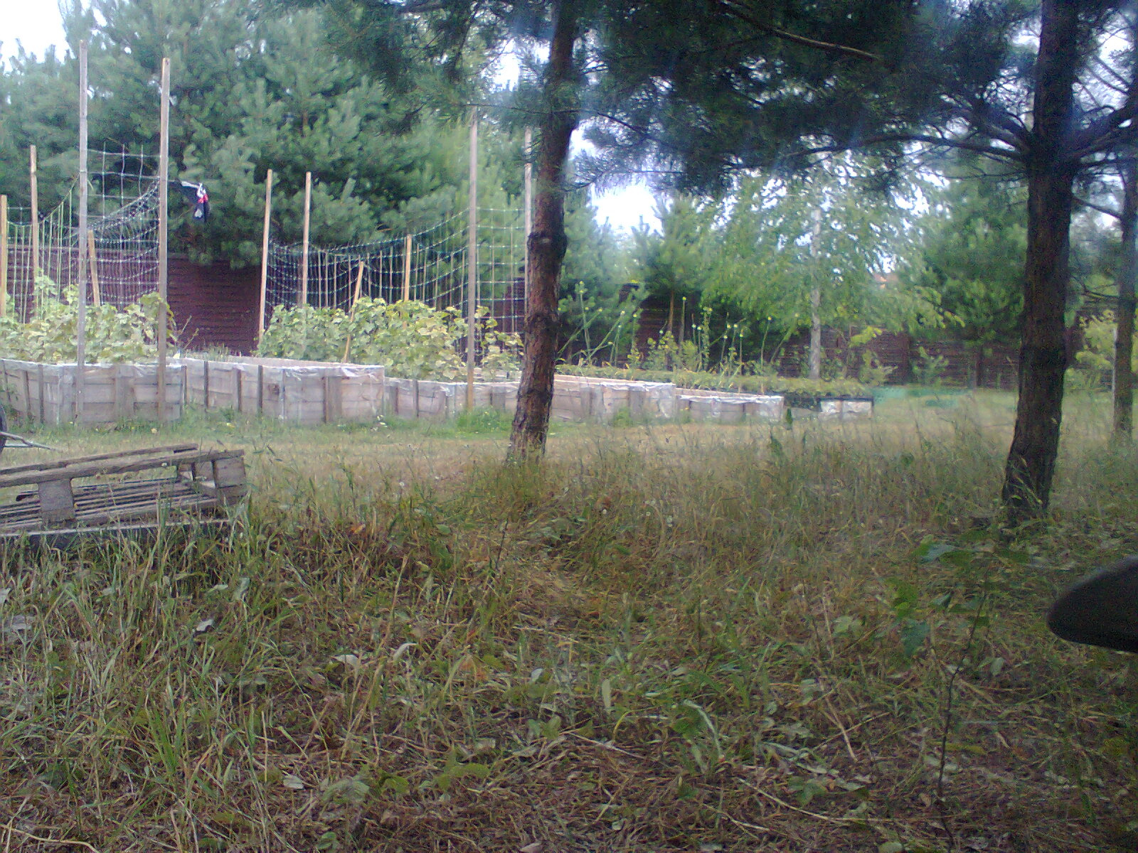

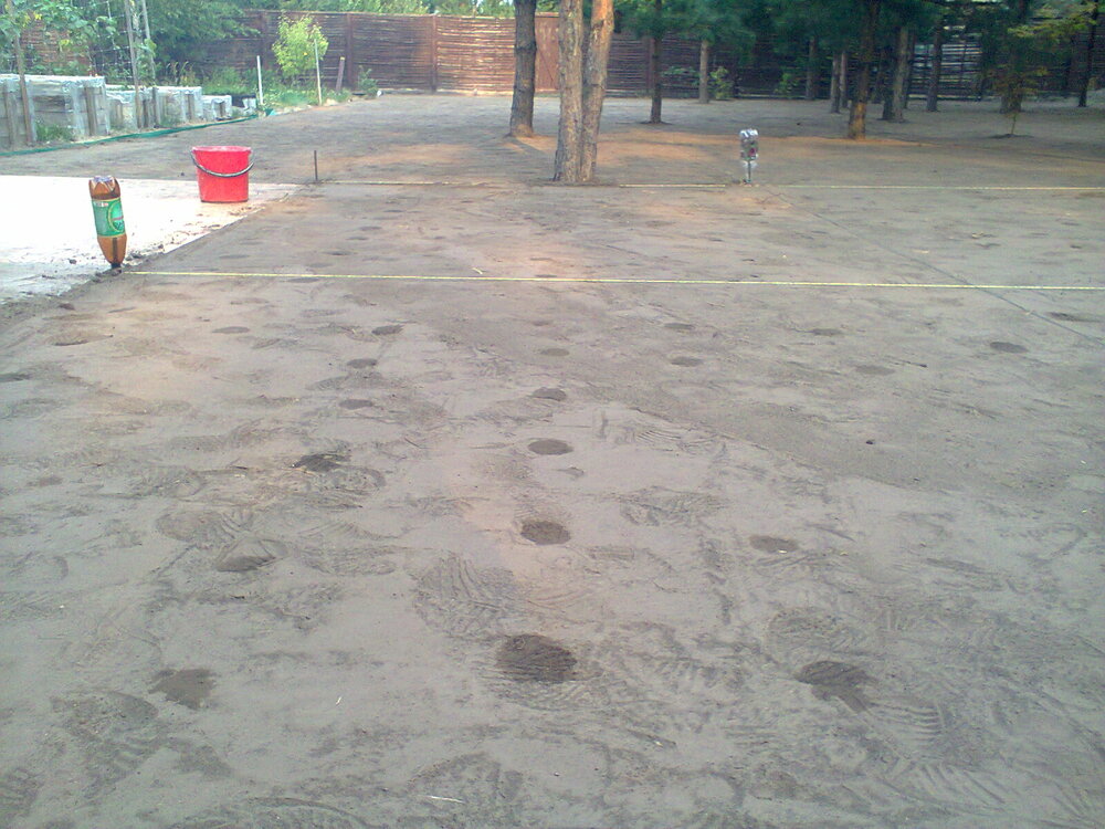

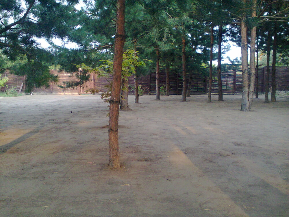

и так имеем 5 соток участок после стройки
необходимо привести в порядок посеять газон
защитить от кротов и обеспечить бюджетный полив
подготовка проводилась по стандарту
культивация, пересев грунта, планировка, укатка

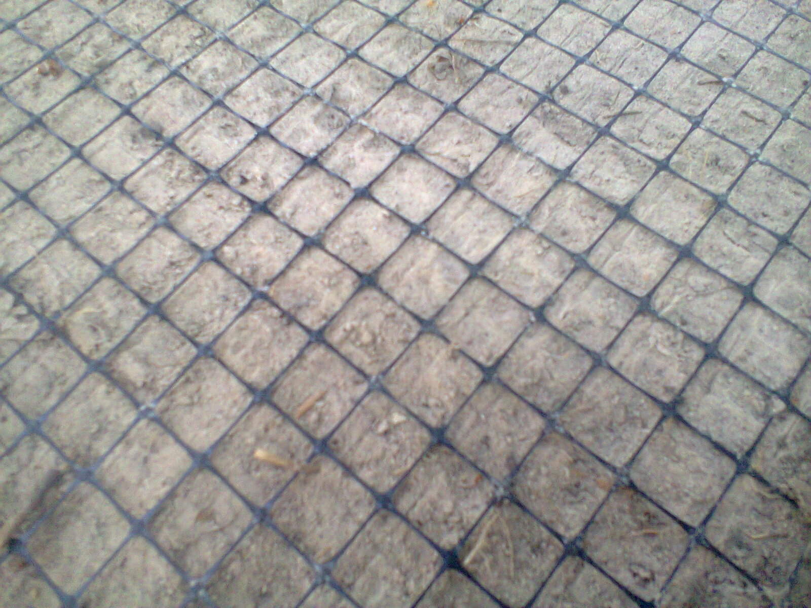

для борьбы с кротами применили пластиковую сеткуна всю площадь газона
для полива был смонтирован капельный полив471983395_0264.thumb.jpg.c149338f2e3b2cbe6b84820afac79019.jpg
для полива был смонтирован капельный полив[ATTACH]456833[/ATTACH]
