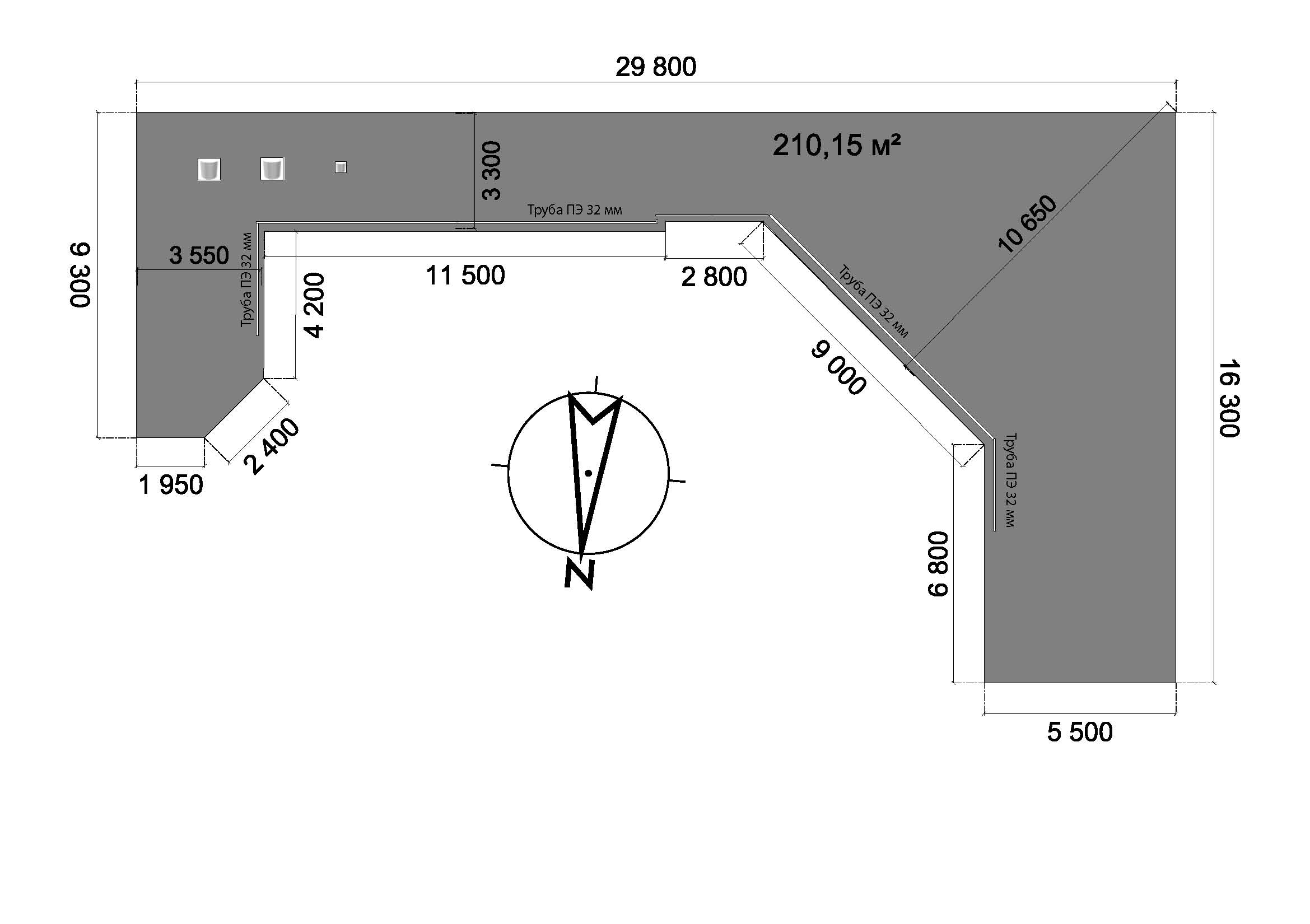

Во сколько обойдётся сделать автополив?
Yuri_Ivanchenko
Собственно сажб.
Сколько смогу сэкономить если буду что-то делать сам, что?
Какие нюансы в выборе оборудования (понимаю, что просто так вряд ли кто писать станет - так что прошу в личку с коммерческими предложениями)?
Вдоль отмостки заложена труба, хотя не везде (на схеме показана). Под заборами тень практически всегда, может хватит форсунок вдоль отмостки плюс по западной стороне под забором? Сильно много рыть не придётся в таком случае...
Информация по воде такая:
скважина своя, воды хоть залейся (2 куба в час), но в ней очень много железа (6-7 мг/л). Такая вода очень быстро убивает форсунки, клапана и т.п. Поэтому полив ведётся водой, которая проходит через безреагентную (окисление кислородом воздуха + фильтрующей засыпка МЖФ) установку по удалению железа. Рабочая (безстрессовая) производительность установки около 500 литров/час, давление на выходе около 2 атм. Мало конечно, но при площади газона 210 кв.м. может хватит?
Можно подать/взять на полив воду с железом (больший расход и напор) - такая возможность есть, просто один кран закрыть, второй открыть...
Сразу говорю - ёмкость накопительную поставить можно только под открытым небом, место есть, но очень не хотелось бы....
И даже с этой установкой остаётся жёсткость воды (соли кальция, в районе 6-7), которые тоже форсунки портят... хотя не так быстро как железо...
До настоящего момента полив вёлся (4 зоны, исходя из производительности системы удаления железа) веерными/импульсными поливалками, шланги по участку... ну как обычно))))

Я занимался автополивом 2 года назад.Узнавал у специализированных фирм, они загибали пальцы насчитали 10 соток газон + сад + виноград абсолютно страшные цифры под 8-10 тыс долл насколько помню.
Рекомендую заказать нормальный подробный проект со сметой 500 грн на основе поливалок Хантер (лучшая цена из профессиональных) пускай пропишут диаметры всех труб,все фитинги, 2 варианта бюджетный механический (краники) / подороже с программатором открыватели зон либо электрические (с программатором + электр клапана) либо просто краники.Берете итоговую смету комплектующих покупаете сами трубу водопроводную (тогда была в лерой мерлене по 50 м самая недорогая) + фитинги (украинские -барахло стреляют осенью резьба не держит давления,юнидельта супер рекомендую), на форуме есть люди, которые занимаются поливом за кеш дают скидку на поливалки Хантер, колодцы для клапанов иритек,трубочки специальные английские чтоб соединять поливалку с трубой 30-40% .Можно нанять ребят, которые занимаются копкой колодцев вручную они за 2000-3000 грн на глубину 30- 40 см прорыли траншейки за 3 дня согласно плану.Соединить трубки между собой фитингами и поливалками элементарно можно и самому либо попросить того кто продает поливалки выделить рабочего, форсунки к колышкам привязать, проверить все под давлением ,течи закрутить исправить засыпать все -система рабоатет.В итоге до 1 получилолось, экономия 80%

Купите шланг и соответствующие дождеватели в Эпицентре за 300-500грн и не заморачивайтесь с автополивом - там вам два дождевателя и одного ротора достаточно
- 2м3 в час - это не так много как кажется - летом может и того не выдать - за час выкачаете скважину, а набираться будет до утра
- фильтровать воду на полив газона? ЗАЧЕМ?
- поливать позним вечером - 1час - 1-2 раза в неделю вы будете макстмум
- емкость не надо на газон - поливать вечером - газон не боиться холодной воды
- автополив требует ухода и подготовки к зимовке
