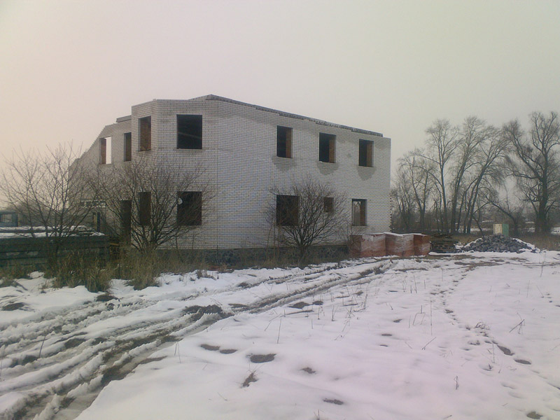

Насчет плоской крыши не поняла -- сайт посмотрела, там крыша двускатная... Что, правда плоская?
Да крыша над домом плоская, как в лучших домах Португалии.
  • 3 тижні потому...
с этой точки дом похож на корабль,монументально...
С этой точки дом А-фигенно на мой похож = тока гараж с др. стороны.
Костя - ? Окна эркерные каких размеров? У мну 1.20х1.40 получились.
На эркере 1х1.5м. Да и все окна 1.5 делал, пытался потолки делать низкие(около 2.70) а они сами собой вышли 2.90 из за высоты окон :-D
Дома у нас не просто похожи а одинаковые, просто та сторона что у тебя лицо у меня назад. Прикинь сам по проекту. И там где у тебя парадный вход то у меня выход в сад.
А, ты прикинь как мы одинаково мыслили??? 8) Это, шо-то значит интерес.? :-D

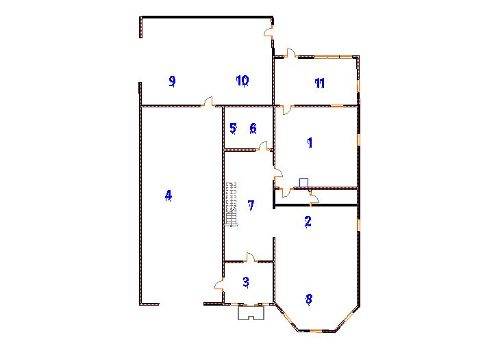

С утра сегодня проснулся и внес очередные изменения в строительство :-D сзади дома появился еще один гараж с воротами сбоку, вместо сарая. А чем гараж не сарай с расширенной функциональностью?
До вчера был такой вариант стройки

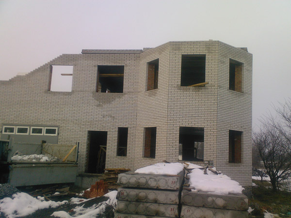

Как устроена у Вас внешняя стена?
По фоткам вижу:
12 см (пол кирпича) облицовочный кирпич
10 см пенопласт (или пустота?)
25 см (один кирпич) несущая стена - робочий кирпич
получается стена примерно 50 см.
верно?
какая ширина фундамента?
Думаю так же делать свои стены. Но мне говорят что в один кирпич несущая стена - слабо! Нужно в полтора...
У меня по проекту:
фундамент блоки фбс шириной 50 см.
стены 51 см - полностью кирпич
Но хочеться его утеплить...
