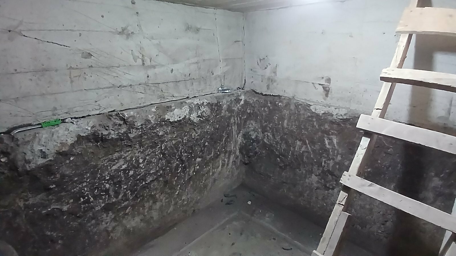

Тарас Лисик Опубліковано: 31 березня 2025 Поділитись Опубліковано: 31 березня 2025 Вітаю маю криві бетонні стіни у підвалі 8 квадратів - заливали стрічку, потім викопували землю, від того стіна з перепадами до 15 см. чим краще вирівняти стіни, розглядаю варіант - зашити все ОСБ. чи буде ок Посилання на коментар Поділитися на інших сайтах More sharing options...
