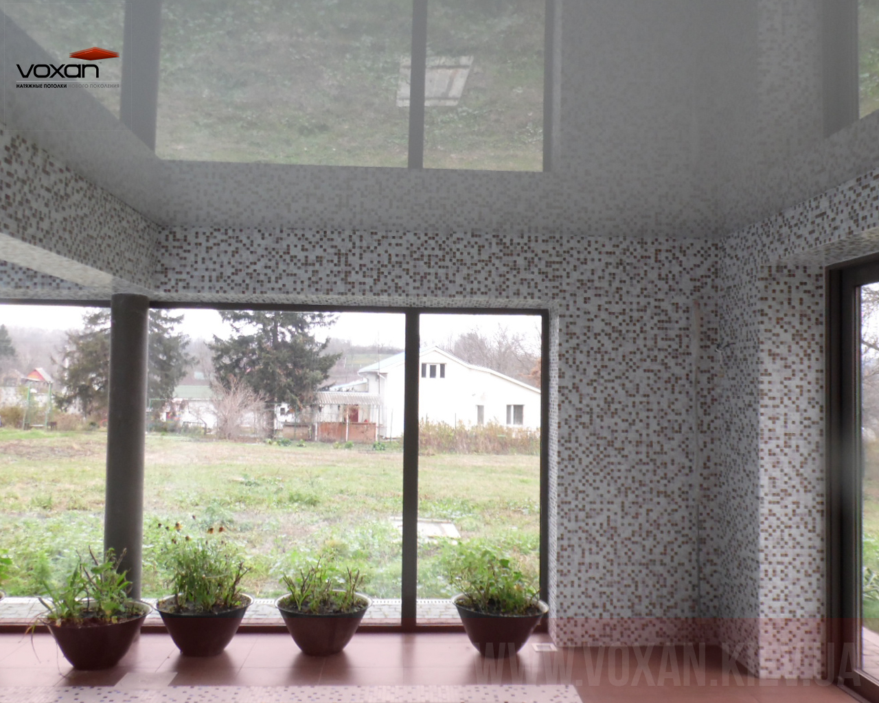

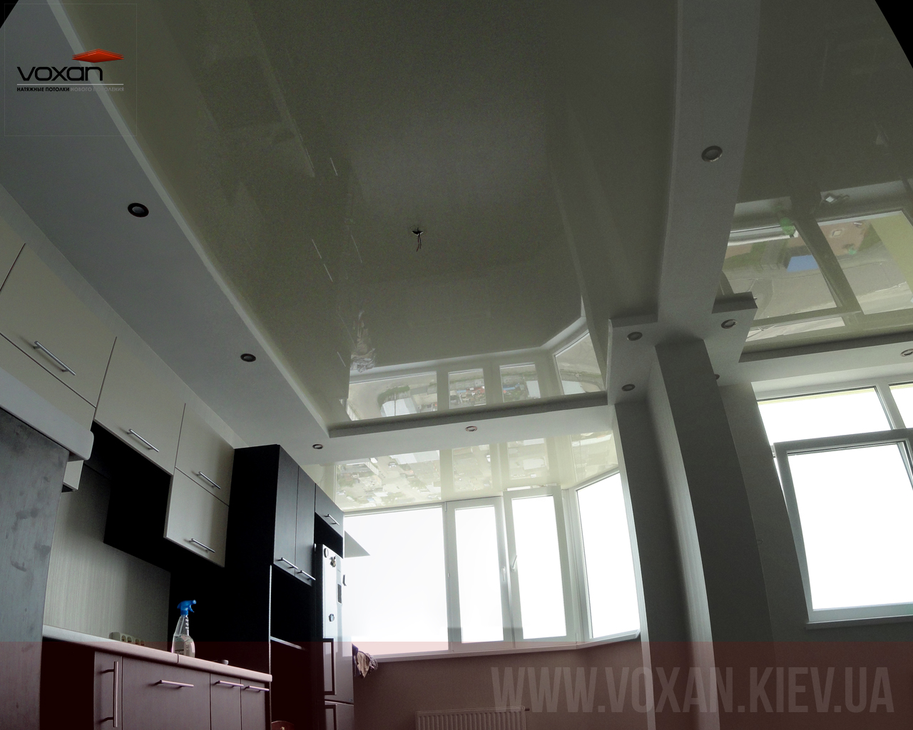

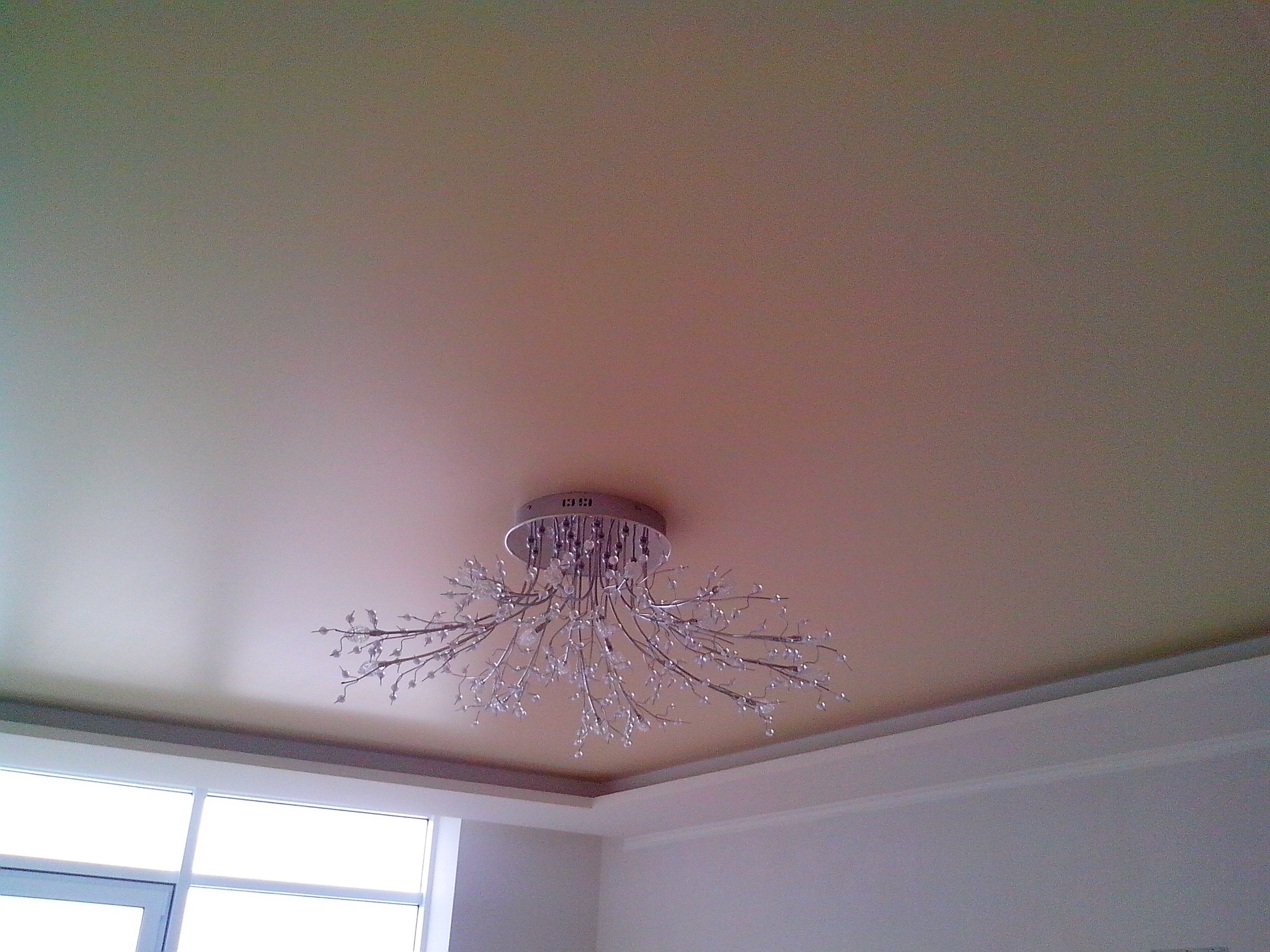

Фотоотчет нашей работы для Виктории К. с этого форума, г. Киев, ул.Карла Маркса .
Благодарим за заказ!

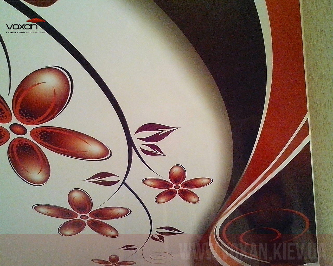

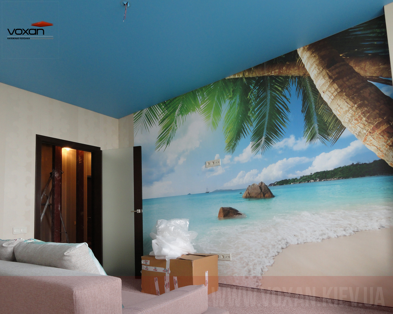

Так же Вы можете заказать у нас фотопечать на потолке.
Фотопечать на натяжных потолках поможет подчеркнуть идею интерьера и органично впишется в любой стиль помещения. Она позволяет изобразить на натяжном потолке фотографии, декор, узоры, пейзажи, любые рисунки и изображения.

Добрый день!подскажите по-поводу рисунка и фото на потолке.Я могу принести вам фото и вы перенесете его на него???насколько ето дороже и имеет ли значение качество выбранного мной фото?:):):)
Ссылка на комментарий
Поделиться на другие сайты
Добрый день. Да конечно можем распечатать с Вашего исходника.
На натяжном потолке возможна фотозапечатка экосольвентом в ширине 320см. Оригинал изображения должен быть не менее 200dpi
Стоимость зависит от "объема работ" - фотопечать+натяжной потолок
Если сообщите нам размер помещения и область печати, мы сделаем точный просчет.
Благодарим.

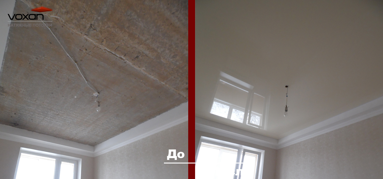

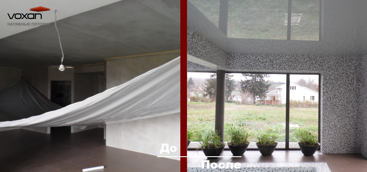

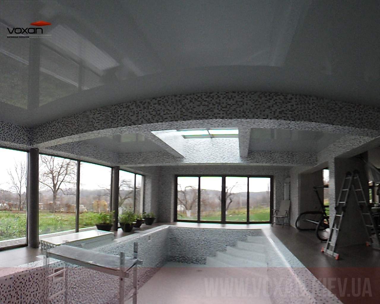

Полотно - глянец, Бельгия. Всего 89 грн/ за кв.м. В стоимость входит установка!
Адрес выполненного объекта- пгт. Дмитровичи, киевская область.

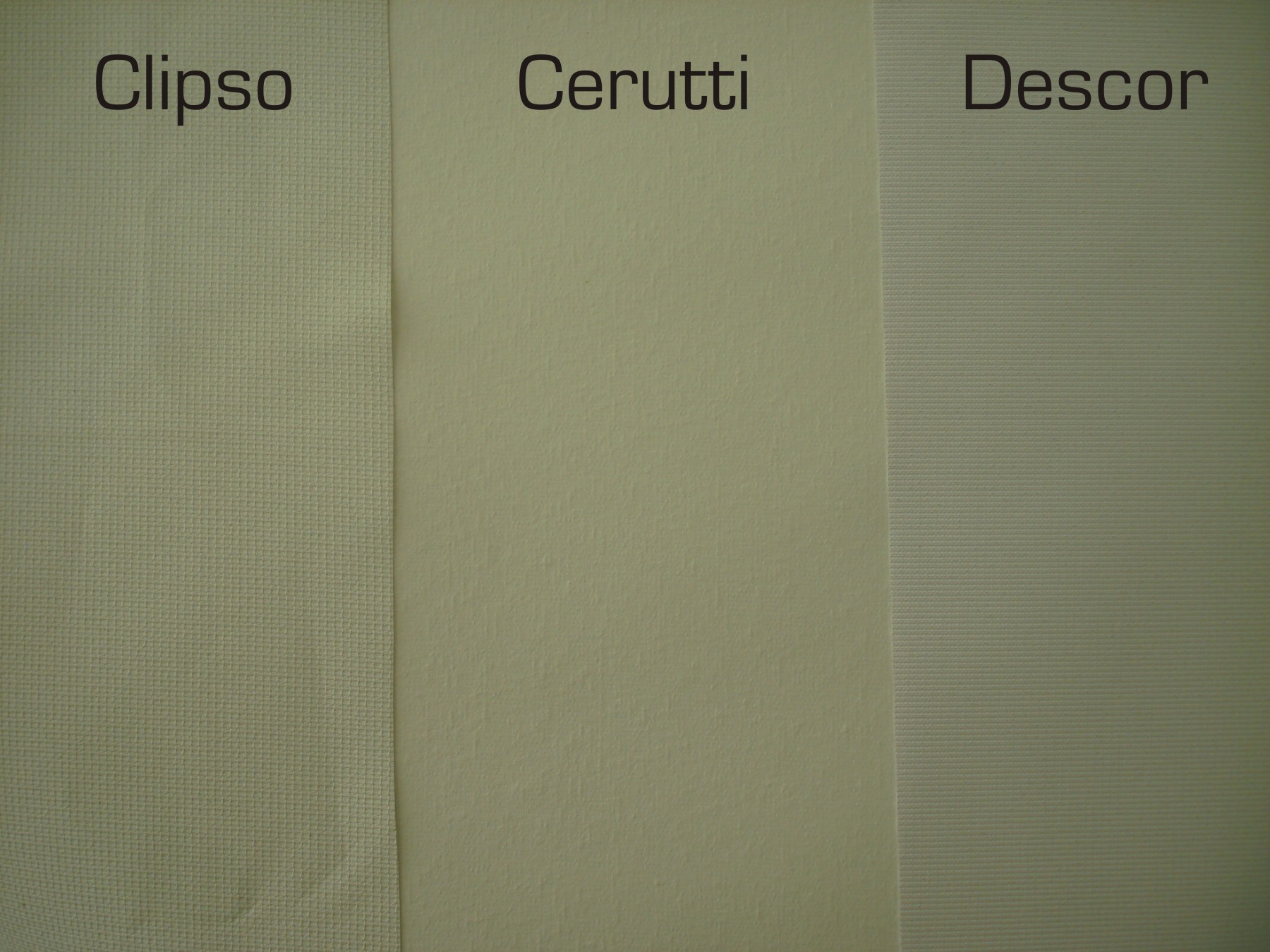

Здравствуйте! Скажите, а тканевые потолки Clipso как себя ведут при монтаже в ванные комнаты? Или лучше в "мокрые помещения" делать из пленки ПВХ?
Многоуровневые потолки делают из специальной пленки?
Спасибо!
Спасибо!
Добрый день.
1)
"Клипсо" - тканевые Швейцарские потолки, имеют тканевую основу пропитанную высокотехнологичные полимерным составом. Потолок является дышащим (паропропускным), не боится влаги и не способствует накоплению влаги. Гарантия на изделие от производителя ~15 лет. Ширина рулона 5м. Изделие позиционируется изготовителем как "премиум сегмент". Имеет несколько цветовых решений и матовую фактуру.
"ПВХ" - виниловые пленочные потолки. На них приходится основная доля рынка. ПВХ потолок это виниловая пленка с примесью стабилизаторов и пигментных наполнителей. Они полностью водонепроницаемы, не накапливают влагу и не подвержены действию внешних факторов (грибок, конденсат и тд.) В плане эстетики имеют обширную линейку по фактурам: (лак, сатин, мат) и цвет: (около 250 оттенков). Гарантия до 12лет.
Намного легче в обслуживании и чистке поверхности.
Выбор, как правило за клиентом, особых критериев по допуску нет, что можно посмотреть на сайтах производителей.
PS - Особо осторожно стоит отнестись к выбору потолка "Clipso"(500см). Рыночная стоимость порой выше аналогов ПВХ потолков из Франции Alkor Draka (130см). Для "красивой цены" недобросовестные исполнители устанавливают дешевую технологическую ткань (армированный белый брезент)....
Перепроверяйте репутацию исполнителей в интернете.
2) Многоуровневые конструкции делают из обычной пленки. Но с применением особого профиля. Вся особенность что данный профиль прокладывается в нескольких плоскостях и замыкает на себе перепады уровней. За счет этого и образуется объемная конструкция практически любой формы.

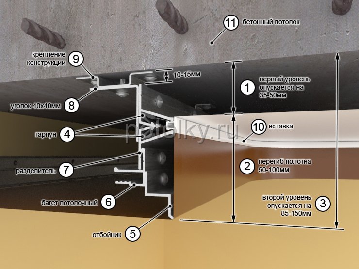

Цікавить на скільки см опускається стеля після монтажу з точковими світильниками і з одним центральним.
Добрый день, благодарим за вопрос.
Люстра - Расстояние для закладной платформы центральной люстры выставляется всегда по уровню пристенного профиля (около 3-4см)
Точечный светильник - За частую, расстояние опуска потолка задает сам точечный светильник, а именно его посадочная глубина (около 5-7см)
Если использовать LED светильники то можно значительно выиграть на потолочном пространстве, поскольку посадочная глубина таковых не превышает 1,5-2см.
Специалисты по установке натяжных потолков компании VOXAN рекомендуют использовать энергосберегающие светодиодные лампы. Поскольку Вы не только экономите на электроэнергии но и не забираете драгоценное вертикальное пространство помещения.
