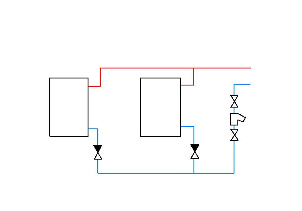

Если работать будут попеременно во времени - варим\паяем один коллектор, куда заводим оба котла.
Если они работать будут одновременно в параллель - гарантированно пройдет гидротранформатор (гидрострелка)... хотя и коллектор тоже бы пошел :)

Вот "Сергей 31" коллектор собирал

У меня все гораздо проще, чем на фото. Систему паял пластиком, 4 контура (по 2 контура на этаж). Все действует 4-й год. Задача - добавить электрокотел. Одновременно работать они не будут (площадь 140 кв.м., мощности газового 24 кВт хватает с лихвой, температуру выше 2/3 регулятора никогда не ставил; купил электрокотел 12 кВт для работы исключительно ночью, когда эл.энергия по 7,5 коп, чтоб газ подэкономить).
Если в параллель - подачу можно спаять через тройник. А вот в обратку каждого котла паставить обратный клапан? (чтоб при работе одного котла теплоноситель не циркулировал "по малому" кругу через второй котел, а через батареи).
Проблема в том, что те обратные клапана, которые ставят на водоснабжение, у них пружины жестковаты, как мне кажется, и будет лишнее сопротивление в системе.
Может есть какие специфические обратные клапаны?
Есть маятниковые обратные клапаны :) там нет пружин, но ставить только горизонтально.
А смысл? Если в одном котле встал циркуляционный насос или котел выключен - через него циркуляция стоит :) Сам остановленный насос тормозит систему, воде нет смысла ломиться через остановленный насос, она подумает - и ломанется назад, где сопротивление протоку поменьше :)
Если установка клапана вертикально, то можно и обычный. Шток латунь, а пружину вырвать.
А разве часть теплоносителя не пойдет через второй котел? Пусть и немного, но все равно, неприятно.
За маятниковые клапаны - спасибо, поищем, посмотрим.
Спасибо! Это уже теплее и проще!:beer:

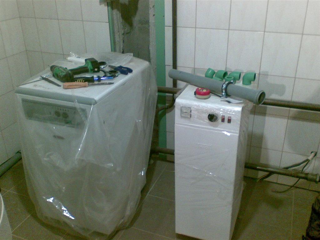

О, я ж говорил - даже цветными фломастерами! :)
А теперь и с фото по Сереженой 31 схеме. Все работает. И даже вместе.
Но на электрическом при включении газового уменьшается скорость протока воды с 13 л/мин, до 9 л/мин.
