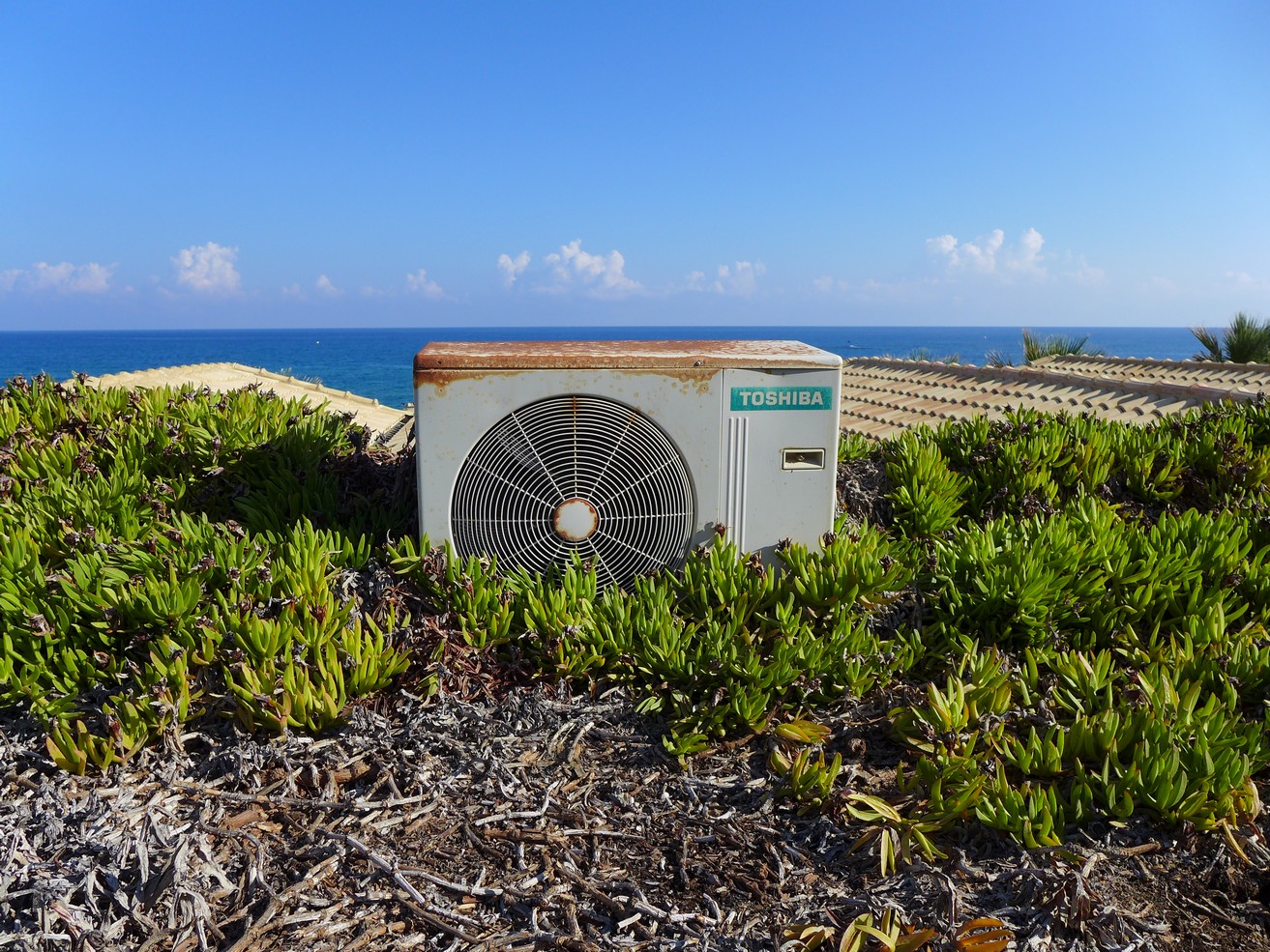

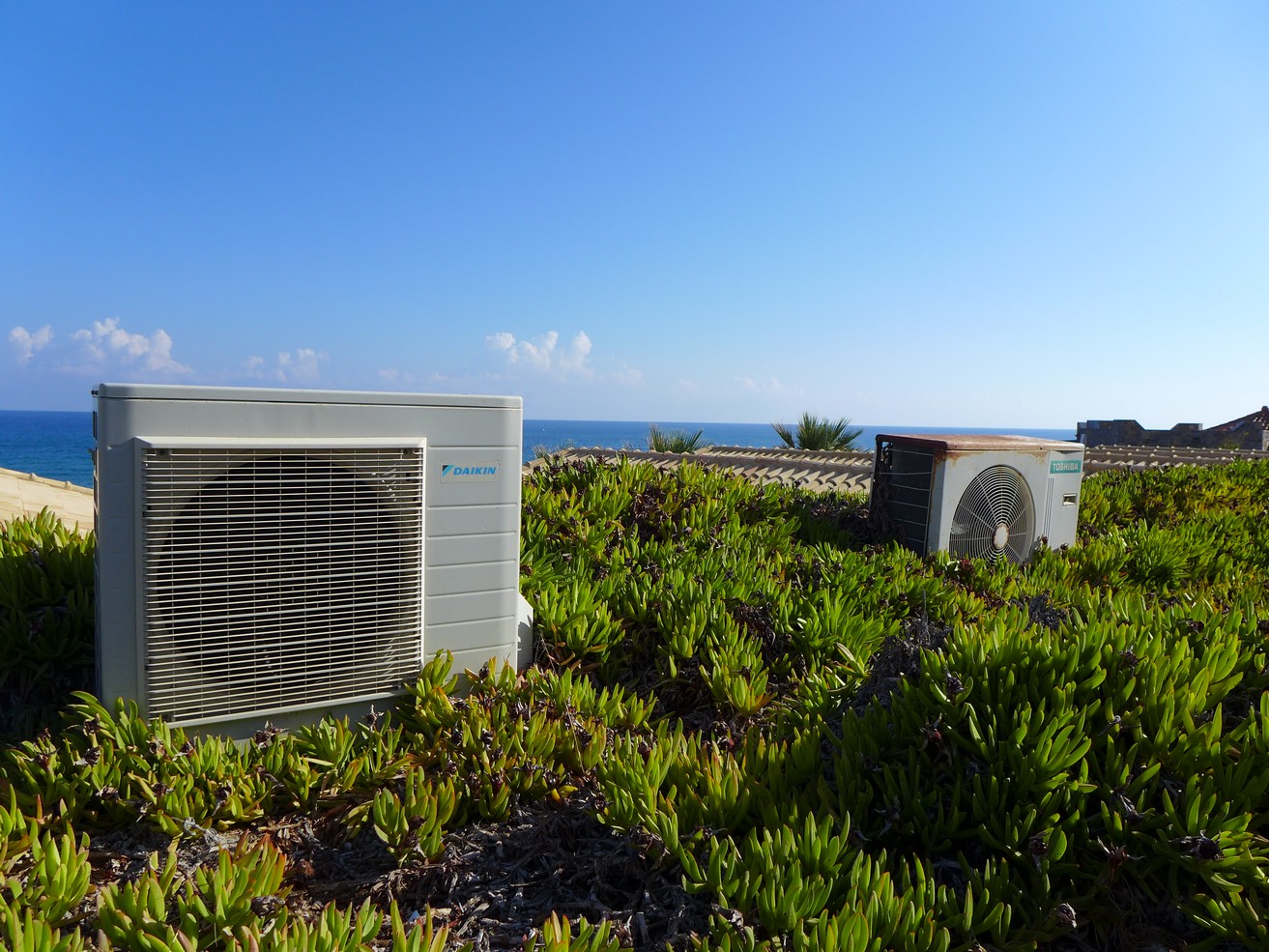

bampo Опубліковано: 15 вересня 2014 Поділитись Опубліковано: 15 вересня 2014 установка кондиционеров в качестве теплового насоса "земля-воздух":D Таковы серьёзные критские кондиционерщики... Посилання на коментар Поділитися на інших сайтах More sharing options...

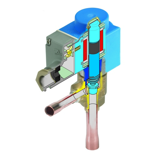

Vit3f Опубліковано: 17 вересня 2014 Поділитись Опубліковано: 17 вересня 2014 не даром я люблю электронные дроссели )) фигни-мигли все эти ваши трв и трубочки (капилярки). Выходите из каменного века, уже золотой на дворе))) Инжектор рулит не только на авто :D Типа как на картинке? Интересная информация, может кому пригодится: www.danfoss.com/NR/rdonlyres/AEC9A48A-ABF5-4EE1-92B8-BF16742450FC/0/1_prom_holod.pdf РС к данфосу никакого отношения не имею, чисто для самообразования Посилання на коментар Поділитися на інших сайтах More sharing options...
