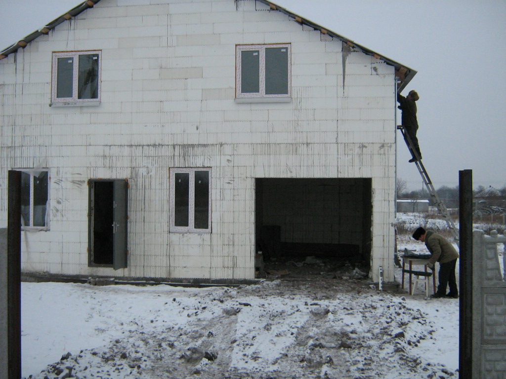

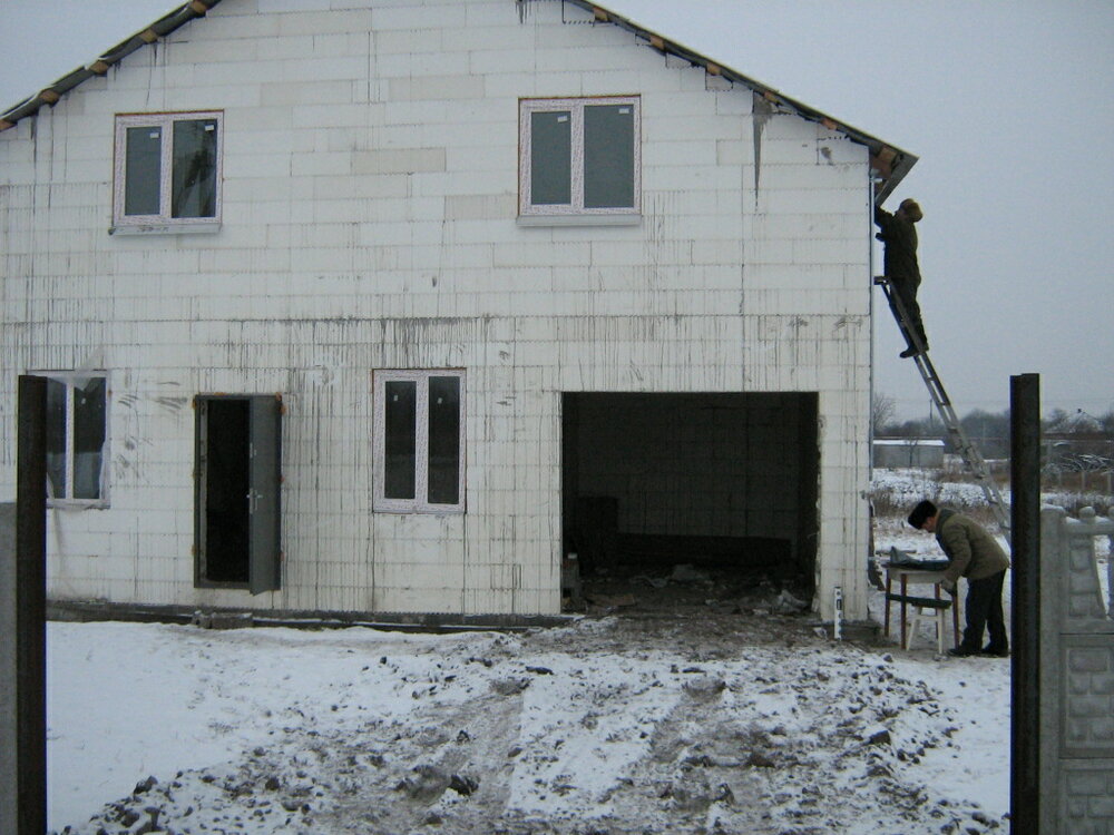

  • 3 місяці потому...
Давно не писала, вот решила выставить пару новых фоток.
Снаружи пока ничем не отделали, но после нового года будем обшивать сайдингом, уже нашли людей, которые это сделают.
Внутри утеплили крышу пенопластом, но еще не до конца. Залили перекрытие и почти выложили перестенки.
Вчера сделали дорогу.
А на прошлой неделе нас ограбили, вынесли все, кроме бетономешалки(она в окно не пролезла). Сразу после этого заказали решетки и поставили сигналку.
