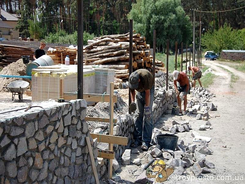

А пока все еще думаю над тем, как организовать консоль. Видел сегодня как облицовывают стены тоннеля на Контрактовой в Киеве. Обьемными камнями облицовывали бетонную стену по каркасу из 6-8-й арматуры, вынесенной от стены на 2-4см и заанкеренной в стену. Получается кладка из камня, связанная с основной стеной.
Думаю над тем, не получится ли вылить мелкозаглубленную (500мм) пятку для моей консоли, а на пятку вместо ж/б положить камни (через термоотсечку из 100мм ЭППС). Там где мой фундамент не такой кривой, положить тонкие камни - выйдет одновременно и несущая конструкция и облицовка. А может, и не выйдет :(
