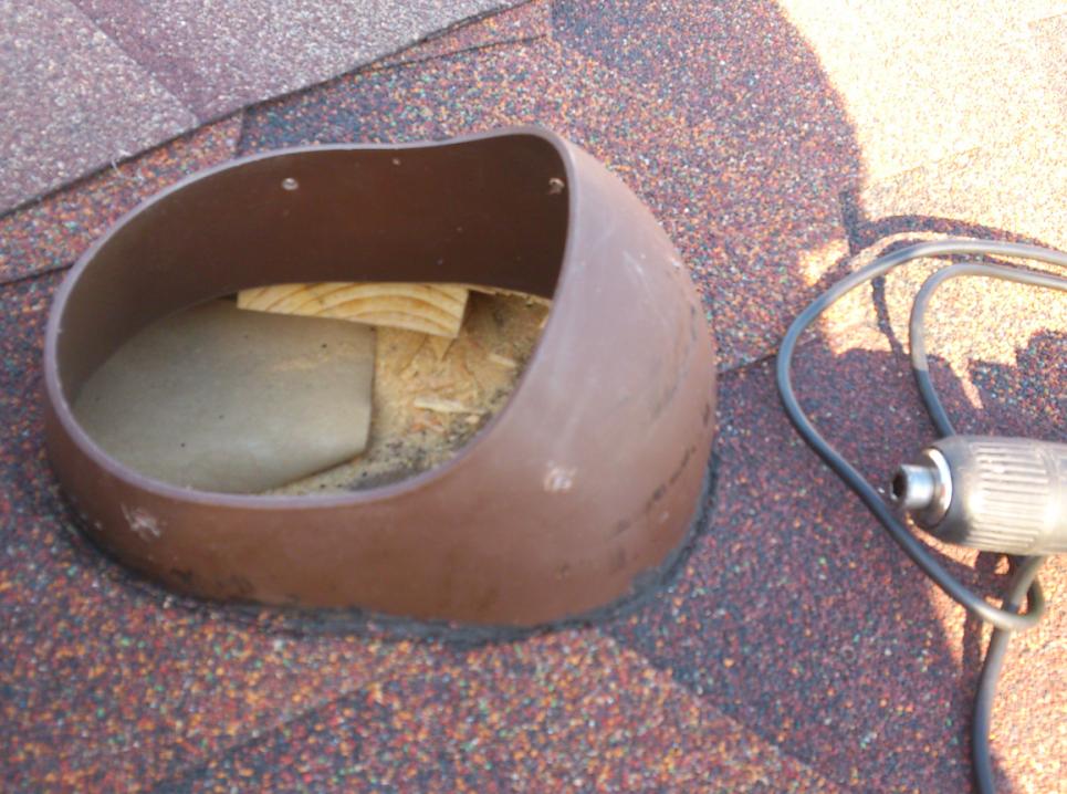

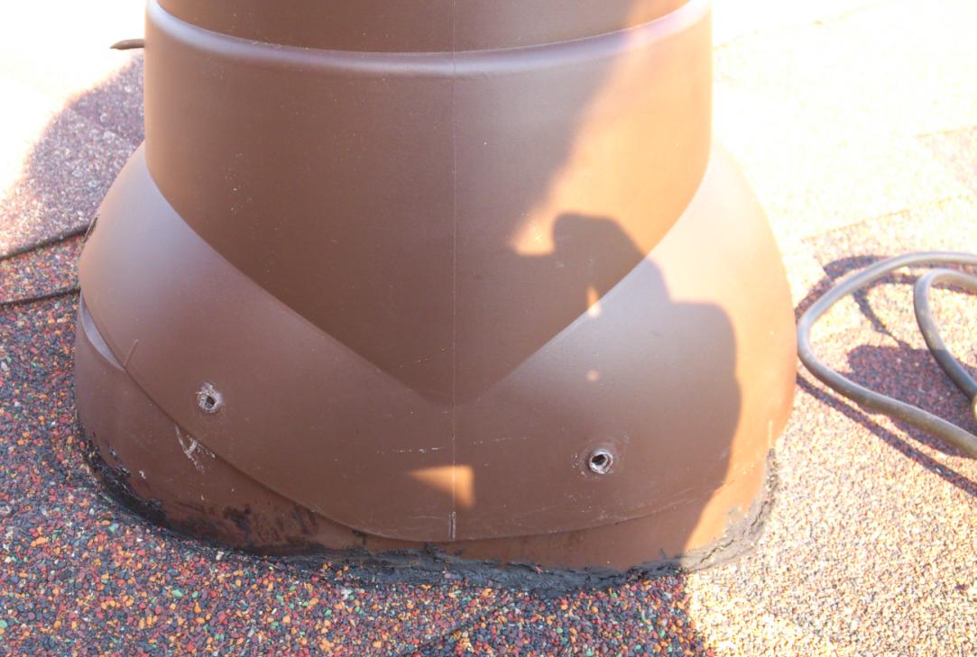

Ну собственно нужна консультация. Крышу комплектовал из белого списка. Хотя тоже место ниже талии, только в профиль… Пластиковые вент трубы, раз 5 повторила, что угол наклона 6 градусов но кого это волнует, кода нужно втюхать… Если я правильно поняла уклон для этих труб должен быть определенный, иначе они не становятся. Свес со стороны дрели. Как исправить положение?

Мне были скомплектованы для крыши с уклоном 6-7 градусов не правильные проходные элементы. « специалистом» из БС- крышником. По факту вместо
HUOPA висока установлены
HUOPA прохідний елемент для монтажу на похилій бітумної покрівлі труб, вентиляторів Vilpe діаметром 110-160 мм та ущільнювачів тощо.
Если добавить сюда курилок…
По итогу текут сейчас все проходные элементы…
Это я про белый список…
И чтобы другим не влететь…
