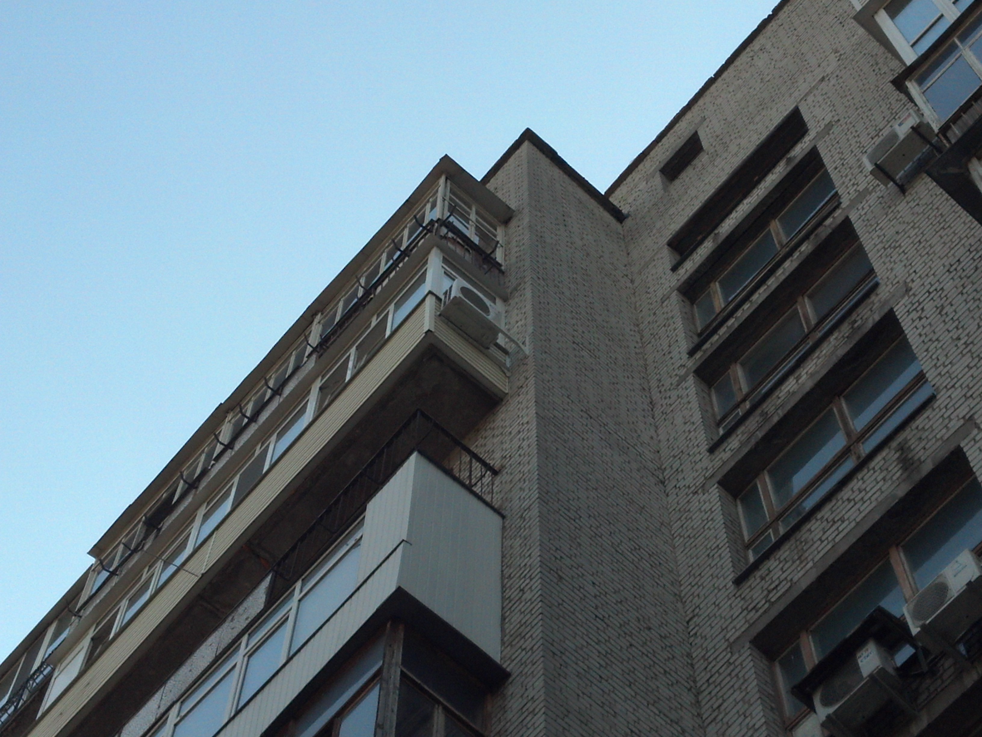

Сейчас стоит кондиционер C&H, работает, но вибрация и гул частично передаётся на обшивку балкона. Нужно сделать другой кронштейн крепления кондиционера к стене и соответственно переустановить на него кондиционер. Этаж 8-й, крепление на кирпичную стену рядом с балконом.
Прошу помощи, кто может проделать такую работу.
Если -это Ваш кондиционер на фото, то:
1. Необходимо сместить конд.вперёд хоть на 5-7см что бы был забор воздуха.
Это возможно сделать с помощью рельс(образно), при этом не отключая магистрали от конд.(лев, потом правую сторону)
2. Можно и нужно, поставить между конд и кронштейнами резинки(я использую сайлентблоки стабилизаторов поперечной устойчивости(передние) от ланоса-цена одного12гр.
стоят уже по 5-7лет и не просидают.
3. кронштейн с балконом не должен соприкосаться-можно всунуть плотный пенопласт или вспениную резину.

[ATTACH]373052[/ATTACH]
Согласен, существующего зазора явно не хватает + одна нога кронштейна касается обшивки. Потому и нужен новый кронштейн либо серьёзная доработка этого. Ну и исполнитель этих работ.

Виброопоры решают. Не всегда и не на 100%, но в некоторых случаях бывает достаточно только их, без демонтажа/монтажа. Вот только они разные нужны, даже для одного кондея.

А подробнее можно? Т.к. стоят резинки между опорами и кондиционером, как-то эффекта 0. Хотя в моём случае возможно проблема из-за того, что опоры слишком близко к обшивке и одна касается обшивки через резиновую "прокладку" + вибрация по трубе магистрали.
Давайте лучше я Вам Паваротти напою :) Хоть одну фотографию сделайте, а лучше несколько. Как можно ставить диагноз заочно?

В самом деле проблема не одна.
1. крепление на балконе. Шумит почти всегда.
2. кронштейны обшиты вагонкой (сайдингом:)) - шума добавляет.
3. труба (магистраль) нууу оооочень ровная. Хотя могу ошибаться. Надо зайти за внешний блок трубой, потом полукольцо, потом на краны.
Резинки не помогут.
Надо длинные, заказные кронштейны на кирпичную стену, трубу переделать и будет Вам покой и тишина. Работы и материалы эти будут стоить дороже монтажа:(.

По порядку:
1) Крепление кронштейна к стене он длинный, из-за чего касается обшивки через резиновую прокладку
2) кронштейн ничем не обшит
3) вот тут промашка, хоть и не ровная, но красивого полуколца не получилось (визуальная оценка).
На фото в первом посте именно мой кондиционер!!! Постараюсь ещё сделать фото с окна для ясности картины. На мой взгляд, нужен кронштейн не длинее а с чем-то вроде выноса в сторону.

Кажется начинаю понимать, о чем Вы. Такой вопрос - а давно ставили кондиционер? Ну так издалека глядя есть мнение, что нарушили технологию монтажа, как минимум по двум пунктам. Почему бы не попросить тех, кто это сделал, переделать правильно, как должно быть? По гарантии, ессно.
Кондиционер на это место ставился около 1-1.5 года назад. Переделать просил (долгая история), в итоге получил ремонт кондея по гарантии, чуть изменилось положение трубы, и резиновую подкладку между кронштейном и обшивкой.
Хотя мне кажется что нужен другой кронштейн.
В чём конкретно нарушена технология монтажа на ваш взгляд???? Шум - понятие субъективное и доказывать что, что-то сделали не так мне, неспециалисту, сложно.
1. Передача вибрации на ограждающую конструкцию жилой зоны, что дает посторонний шум.
2. Издалека не очень хорошо видно (поэтому и просил сделать несколько фото непосредственно самой проблемы), но мне кажется, что так же не соблюдена минимальная дистанция от наружного блока до стены, которая примыкает фактически к теплообменнику. Нет нормального обдува - нагрузка не двигатель вентилятора очевидна. Как будет увеличена нагрузка на холодильный контур, из-за недостаточного теплосъема, сказать сложно. Может и справится. А может и сгорит компрессор на половине жизненного пути.

Спасибо Zurbagan!!! Вопрос решили отодвинув лапу кронштейна от обшивки и установкой добавочного профиля. В итоге сам кондиционер отодвинулся от обшивки на приемлемое расстояние и гул, передаваемый кронштейном, исчез (при закрытом окне кондиционер не слышно вообще, а он работает).
