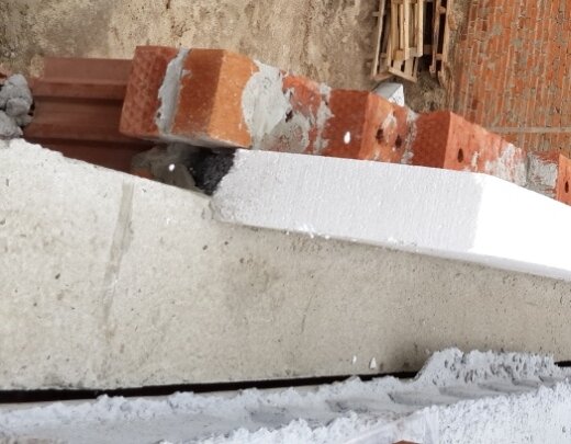

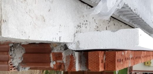

Добрый день!
Прошу совета по утеплению армопояса в доме из Поротерма пока строители в отпуске ;).
Не будет ли проблем с теплоизоляцией и появлением мостиков холода и точкой росы.
Есть следующий пирог - армопояс (толщина 15 см) + ППС 10см + кирпич (снаружи).
Не будет ли промерзания между кирпичем и пенопластом. И чем это грозит?
Буду признателен за советы.

Я не теоретик, а практик, живу с таким же армопоясом, только утеплитель тоньше, всё хорошо, две зимы никаких проблем, дом сухой без сырости, пятен, грибков, плесени и прочих страшилок. Так что смело делайте как задумали.

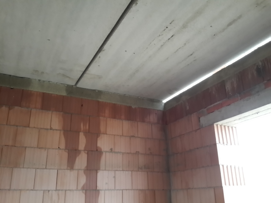

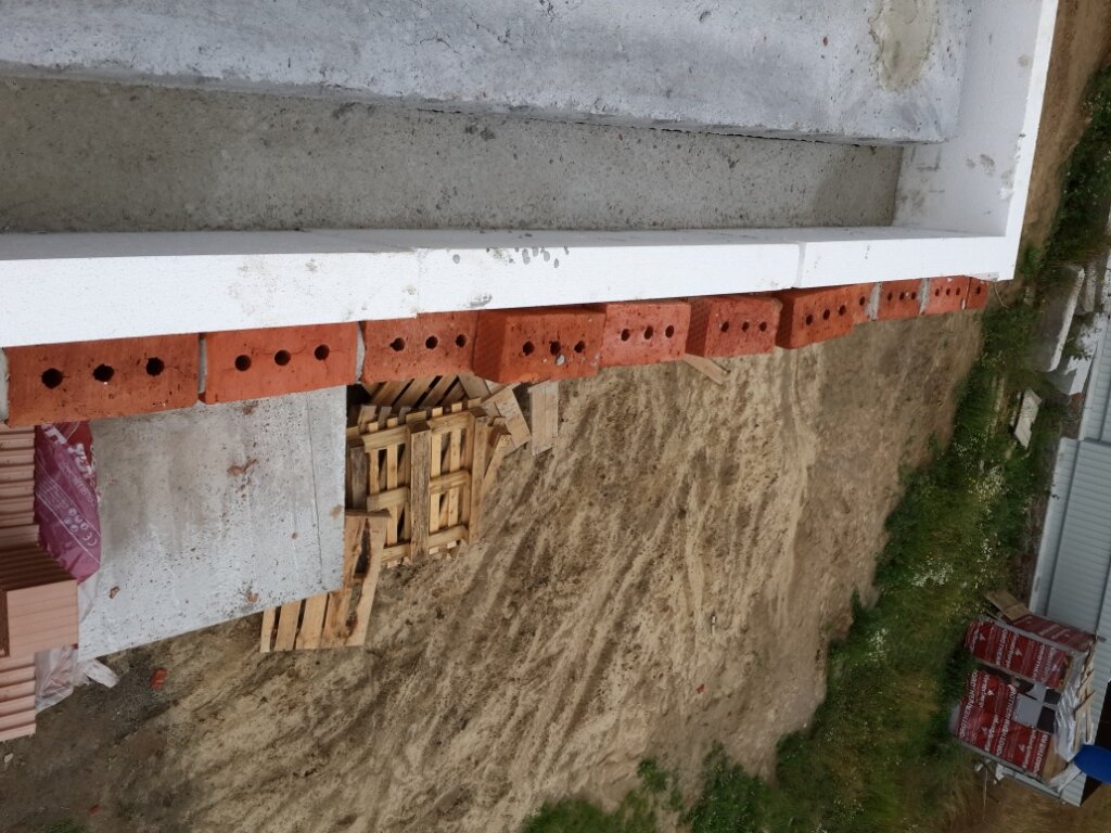

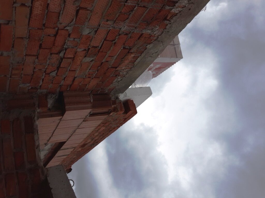

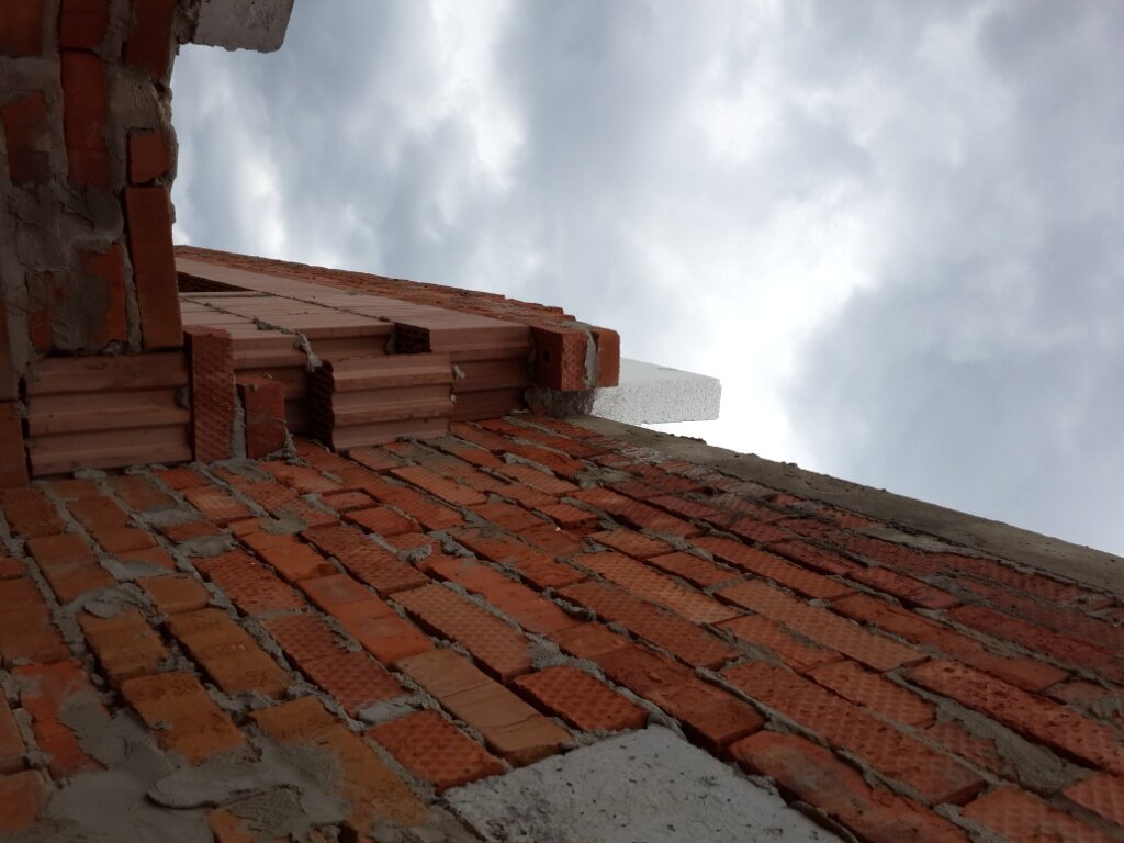

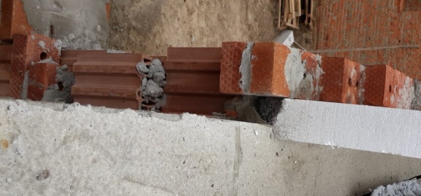

Оно то не страшно,но момент упущен с мостиками холода!...как(армопояс, перемычки)... а можно было сделать так!...
ЭППС толщиной 10см отсёк мостик холода, снаружи заложен кирпичём, который является родственным (глиняным) материалом поротерму и имеет схожее линейное расширение, чем убирает риски трещин фасадной декоративной штукатурки. Перемычки в стене из пототерма идут три на изделие и между второй и третьей так же закладывается утеплитель.
То что на Ваших фото выглядит прекрасно и даже образцово, но далеко не всем поротермолюбам по карману.

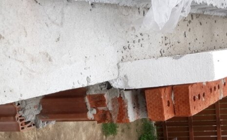

Спасибо за советы. Понял что оставляем как есть. В перемычки над окнами вставлю пенопласт, куда войдет. ;) А так же посоветуйте пожалуйста насчет промежутка между пенопластом и плитой перекрытия что лучше класть - кирпич или залить бетон.
