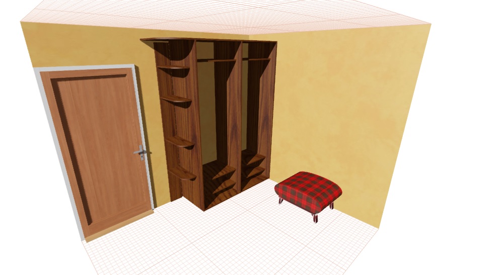

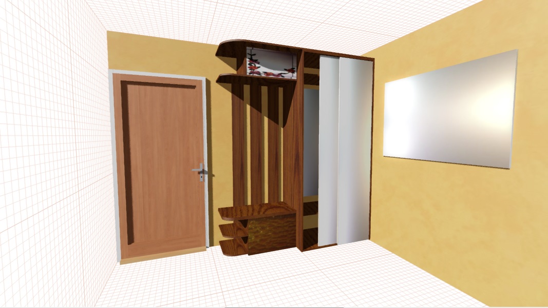

Дошли наконец то руки и голова до шкафа в прихожую.
Прихожая размером 3000*2400, в принципе достаточно небольшая.
Можно было б конечно впихнуть обычный простой шкаф-купе и забить.
Да вот не лежит только душа к такому решению, хоть оно и самое бюджетное.
Начал искать примеры в интернете, однако сколько прихожих - столько и вариантов... Ломаю голову уже третий день, а как то не идет дело пока.
Накидал несколько вариантов, но пока что только прикрепленный более-менее нравится (хотя второй половинке моей не совсем, но и найти ничего тоже не может, чтоб мне показать с чего эскиз малевать...)
Что скажете?
Может совет какой то толковый/критика обоснованная будет.
Заранее благодарен за советы :)
да, немного для понимания геометрии комнаты - получается так:
шкаф стоит вдоль стены длиной 3000мм
слева от него - входная дверь
напротив входной двери идет вход в кухню, а напротив шкафа-купе (ну или это просто будет двустворчатый шкаф) - идет вход в комнату

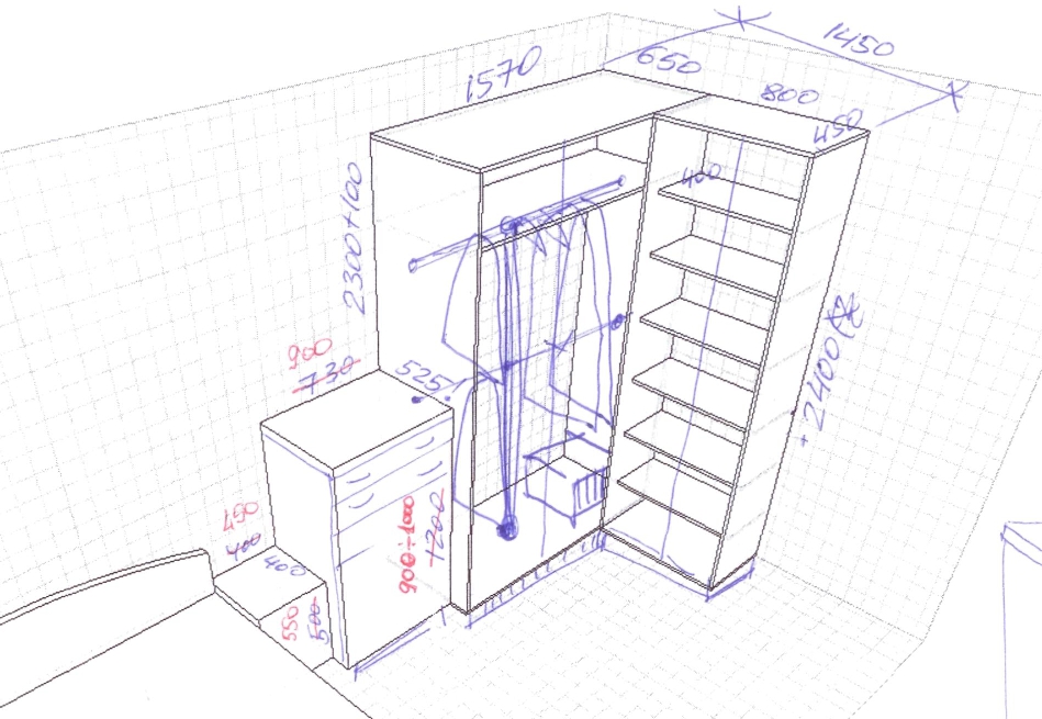

была идея сделать угловой шкаф, однако очень неохота уменьшать проход
т.е. на эскизе видно шкаф (он будет глубиной 600 мм) и слева от него место для того, чтоб присесть (глубина 450мм)
если же делать что то угловое - то из тех 2400 мм, что есть - будет откусываться всё больше и как то некомфортно будет проход в комнату
хотя может это я себе так надумал
одним словом - нужна Ваша помощь :)
или может вообще вот так вот как то сделать?
к слову, на этой картинке видно четко границу комнаты, т.е. соотношение сторон
и за пуфом справа, как бы напротив шкафа, идет вход в комнату
там особо то и места нет, чтоб разогнаться с угловым шкафом
ну или в итоге поиметь узкий проход из-за углового шкафа
Судя по эскизу, размер правой секции - в пределах 700 - 800 мм. В этом случае раздвижные двери будут очень узкими. А т.к. расстояние между нижними опорными роликамим очень малое по отношению к высоте двери, плавного хода не ждите. В таких случаях оптимальное решение - распашные двери.
Для защиты мебели от влаги, шкаф лучше приподнять над полом и установить на регулируемые ножки.
правая секция по размеру 1000мм в проеме
есть задумка сделать ее 1100-1200 мм
насчет пола - да, там будет на ножках оно
это я пока, чтоб упростить и не играться с цоколями/ножками набросал несколько эскизов
и все равно как то оно не то...
думал уже может сделать одни большой шкаф, но поскольку глубина меньше 600 мм (внутри 500мм) не имеет смысла, потому как не повесишь нормально вещи, то такой шкаф при входе будет как гроб...

габарит по той стене, где дверь - грубо говоря 3000 мм
дверь в реале немного как бы утоплена в стене
по факту под шкаф остается 1950мм
это от угла (считаем, что от края двери) и до правой стены.
выключателей там несколько - там и под домофон, и для освещения
это всё идет на расстоянии до 200 мм от входной двери и по высоте от 900мм до 1500 мм кажись, но где то так

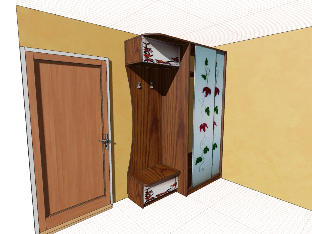

В общем нет желания затягивать дальше.

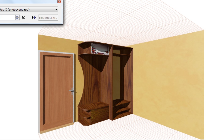

Немного поковырявшись и перекрутив еще десятка полтора вариантов остановился на вот таком
общий размер 1750 мм
левая часть 714 мм, правая 1032 (внутри 1000 мм)
при этом глубина левой части 400 мм, а справа (сам шкаф) - 600мм
Высота общая 2350мм
фасады просто для отвода глаз, потому как в шкафу будут зеркала, а в левой части фасады, возможно из того же ДСП, что и сам шкаф
А двери какие ?
дверной проем будет в свету 1000*2250
вот пока еще в раздумиях - может поставить не раздвижную систему, а обычные двери?
интересно - насколько две двери в виде зеркал в алюминиевой рамке будут стоить дороже/дешевле, чем раздвижная система?
Да , лучше не раздвижную, слишком узкие двери получатся. У вас слева верхняя полочка, можно и справа сделать нечто подобное, чтобы разделить двери по высоте, тогда у вас не будет ограничений по выбору материала для дверей.
т.е. ширина двери где то 550 мм в раздвижной системе - это мало будет?
там же должно быть какое-то перекрытие между ними
или 550 ширины для такой высоты - это всё равно мало?
Да, двери желательно от 600.

я имел ввиду, что для раздвижных размер каждой дверки будет не 500мм по ширине, а немного больше
на Вияре прикинули - говорят 513мм будет
вот думаю попросить (если у них заказ будет), чтоб сделали по 550мм каждую дверку - будет дороже немного, но устойчивее
всё равно мало.... к тому же перекроет проём...
отрежте от сидушки кусочек и добавте к шкафу...
Существует типовое решение сделать распашными двери от раздвижной системы. При этом все направляющие и ролики убираются (не покупаются). Двери устанавливаются в одной плоскости. Поворотные шарниры должны быть почти у всех продавцов систем.
Недостаток этого решения - отсутствие фиксации двери в закрытом состоянии. Устраняется установкой магнитов.

добавил фото
да, таки вернулся я в размеры 1100 внутри шкафа
в принципе оно изначально и было там 1100мм
но потом моя вторая половинка захотела немного уменьшить общую ширину
в итоге я уменьшил именно шкаф-купе
сейчас, оставив габарит старый (1750мм), я уменьшил размер сидушки
наверное оно так действительно будет устойчивее

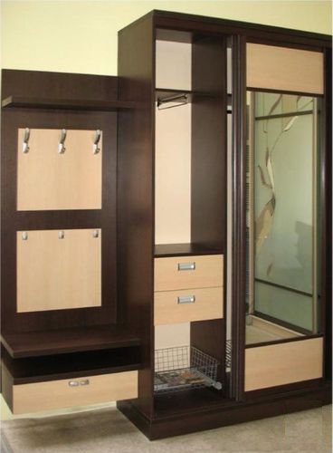

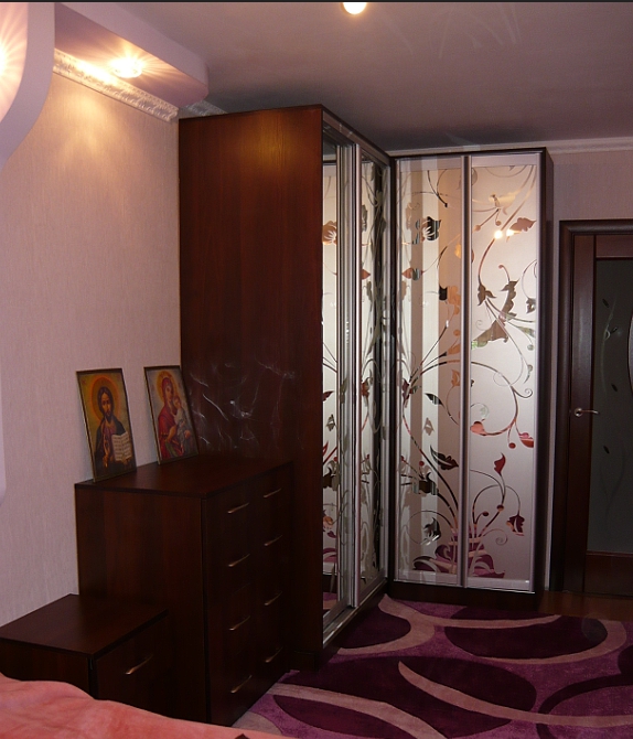

Посмотрите на прилагаемую картинку. Это вариация с Вашей прихожей.
спасибо :)
по правде говоря видел и такие варианты в интернете
однако не задело почему то
в общем будет система раздвижная, разве что размеры немного подправил
