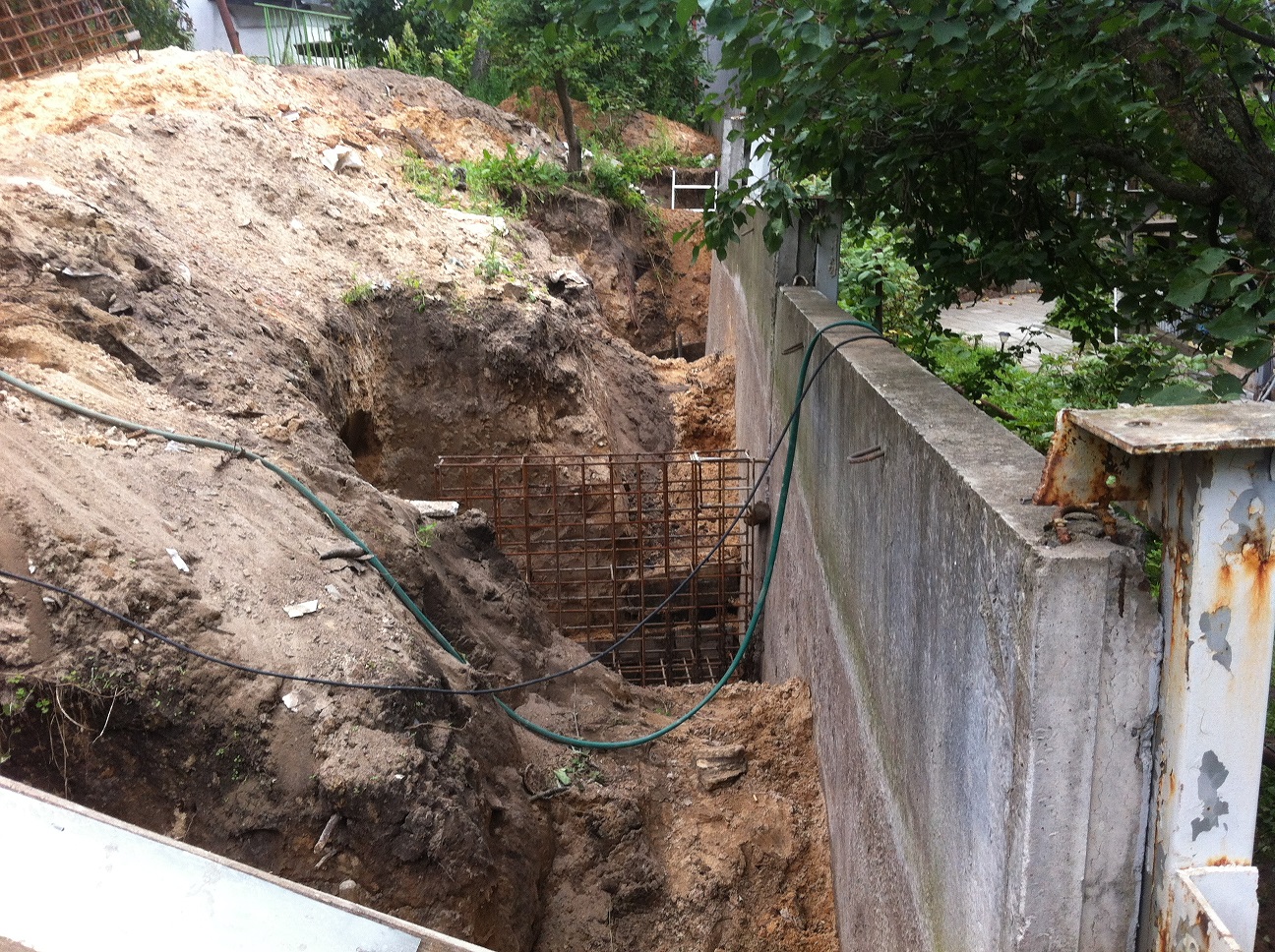

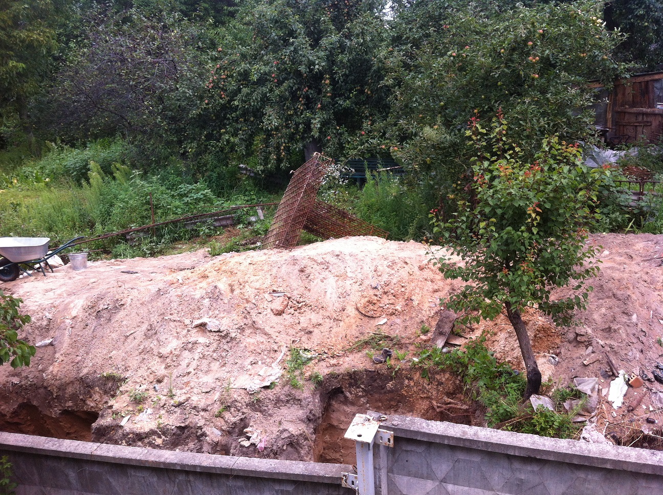

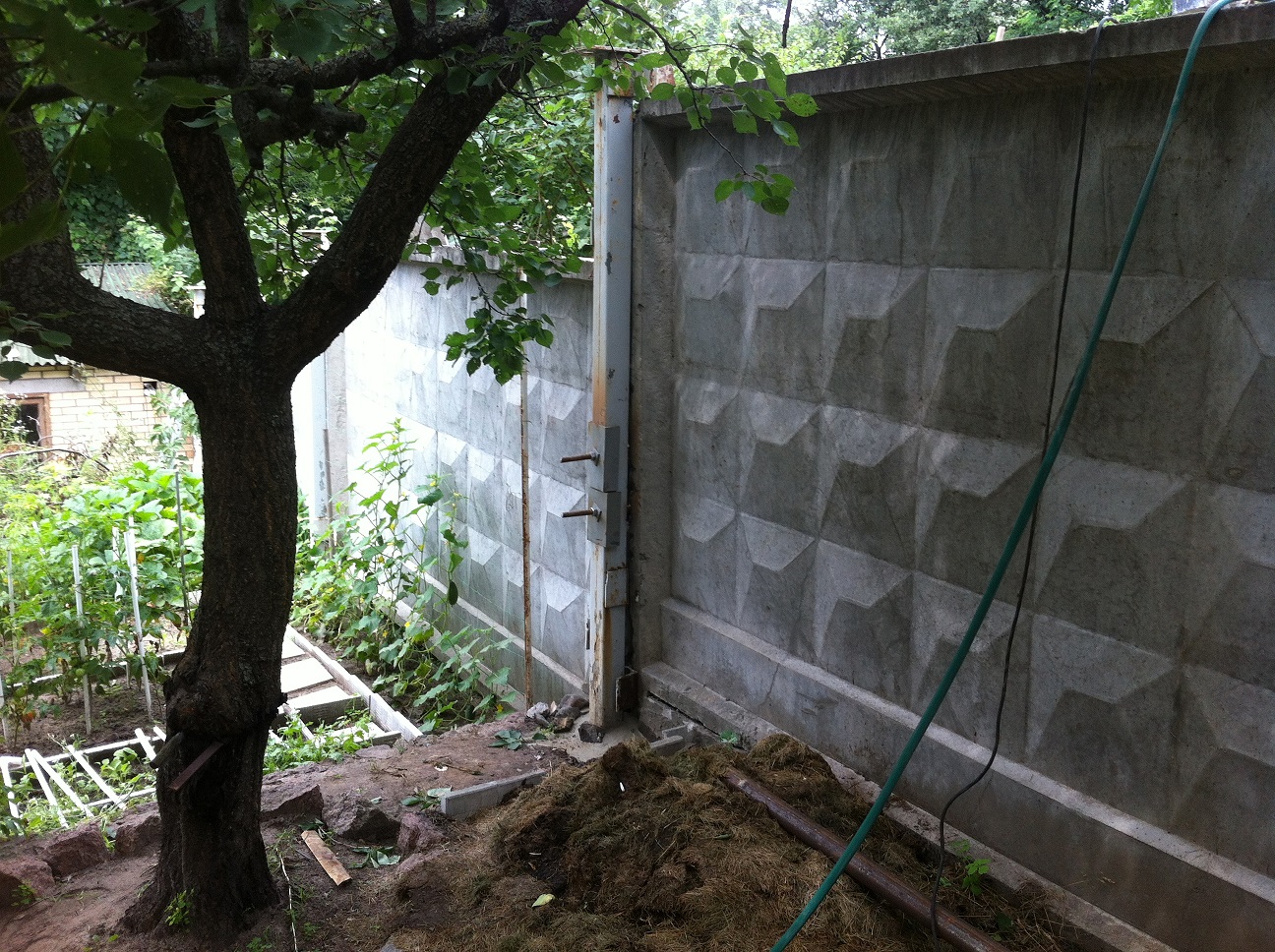

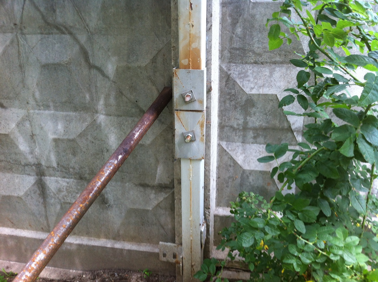

Простояли мои подпорные стены из плит около 10 лет и начали клониться на мой участок. Перепад земли который держит плиты около 2 х метров.
При определении причин выяснилось: что сам склон не аварийный, плиты землю держат нормально, а вот металлические столбы на стыках плит (которые и держат всю нагрузку) оказались слабоваты.
И еще один момент показало вскрытие: сосед, обратную сторону моих плит засыпал до середины плиты мусором (ветки деревьев, холодильники, разная домашняя утварь и.т.д.).
Земли над всем этим барахлом оказалось около 50 см. и давление было только на верхнюю часть плиты, дренажа не было.

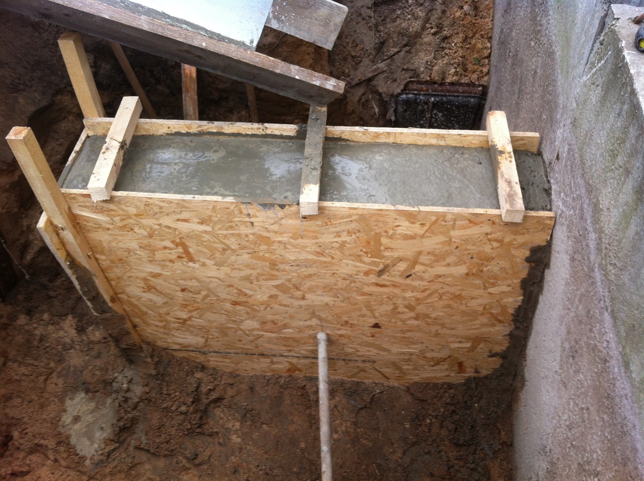

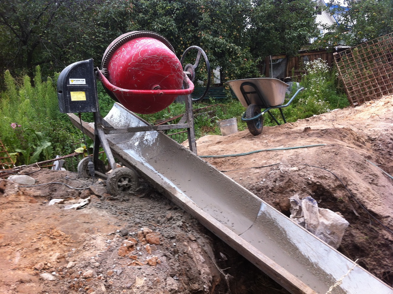

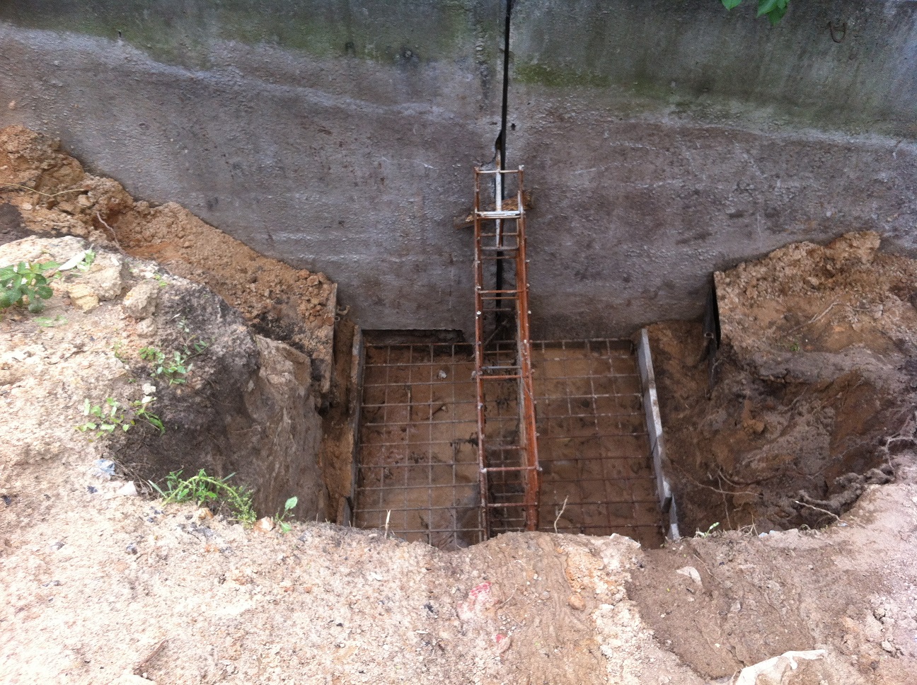

Чинить надо и вот какое родилось решение.
Занимать у себя на участке место под упоры столбов не хотелось и приняли решение ставить контрфорсы со стороны горы, спрятав таки образом их под землю.
Вот что получилось на сегодняшний день:
