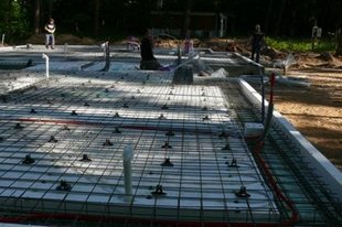

На польском форуме muratora наткнулся на интересную технологию построения фундаментной плиты, совмещенную с теплыми полами. Называют ее по имени фирмы Legalett. Пишут, что такая технология широко применяется в Германии, Скандинавии и т.д.
Вот по ссылке человеку, который строит одноэтажный дом примерно с такими размерами как у топикстартера, за пять дней сделали разводку труб, утепленную фундаментную плиту и теплые полы.
Мне непонятно, как в таком случае исправлять возможные проблемы с трубами теплого пола.
Но сама идея построения утепленной фундаментной плиты, используя в качестве опалубки ЭППС, очень интересная.
Классная технология....
Быстро и сердито, но я почему-то против пенопласта (хотя везде на западе его применяют) - наверное стереотип такой...
Но у меня неприменимо наклонный участок...
А что эо у вас за "кирпичи" белые такие в некоторых местах? Это "пригруз", чтобы каркас арматурный не сдуло?
