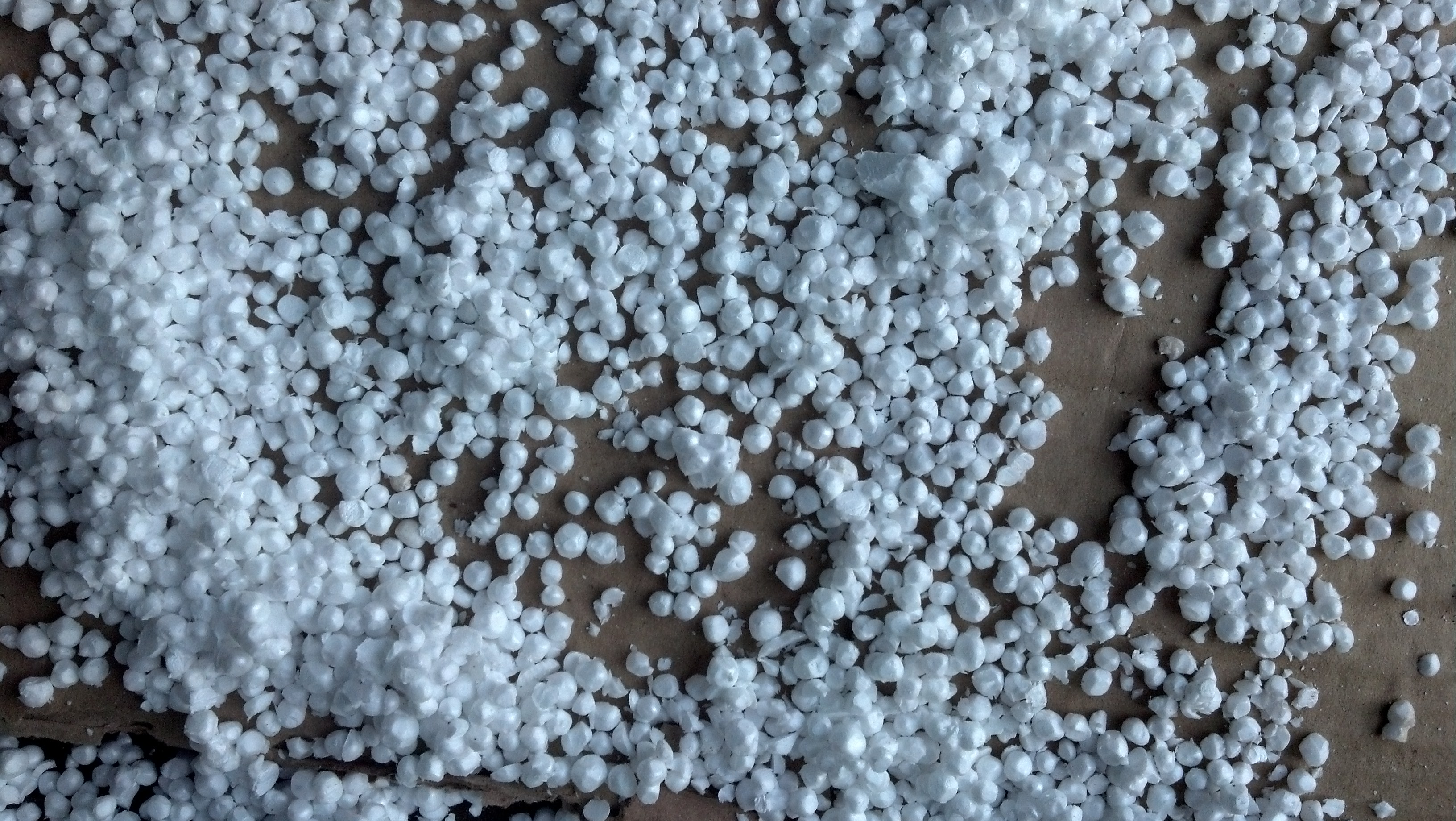

trames Опубліковано: 13 жовтня 2014 Поділитись Опубліковано: 13 жовтня 2014 а песок шоле не нужен вообще? вас из дас воздухововлекающая добавка, ПАВ какой-нибудь? дробленка такая пойдет www.stroimdom.com.ua/forum/attachment.php?attachmentid=388894&d=1412874407 насколько принципиальна гранула в сравнении с дробленкой, на что влияет прочность/теплопроводность? Где-то читал что дабы не всплывала нужно крошку вначале замачивать в воде, так ли это? 1 Цитата Посилання на коментар Поділитися на інших сайтах More sharing options...

Barra Опубліковано: 20 жовтня 2014 Автор Поділитись Опубліковано: 20 жовтня 2014 а песок шоле не нужен вообще? вас из дас воздухововлекающая добавка, ПАВ какой-нибудь? дробленка такая пойдет www.stroimdom.com.ua/forum/attachment.php?attachmentid=388894&d=1412874407 насколько принципиальна гранула в сравнении с дробленкой, на что влияет прочность/теплопроводность? Где-то читал что дабы не всплывала нужно крошку вначале замачивать в воде, так ли это? песок можно не добавлять. Воздухововлекающая добавка образует (вовлекает) в смеси пузырьки воздуха диаметром до 1 мкм, благодаря чему гранула более равномерно распределяется в полистиролбетонной смеси. Проще говоря, удерживает гранулу и не позволяет ей всплывать (при правильной технологии приготовления полистиролбетона). Если применять шарикообразную дробленку до 8мм, то не принципиально. Влияет на прочность. Дабы не всплывала, необходимо придерживаться технологии приготовления. 1 Цитата Посилання на коментар Поділитися на інших сайтах More sharing options...
