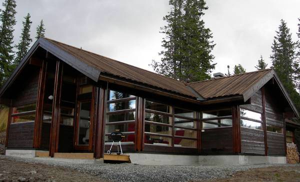

Норвежский каркасный, модульный дом для отдыха.

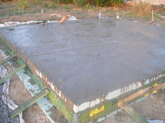

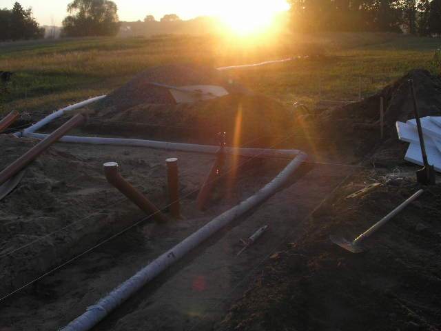

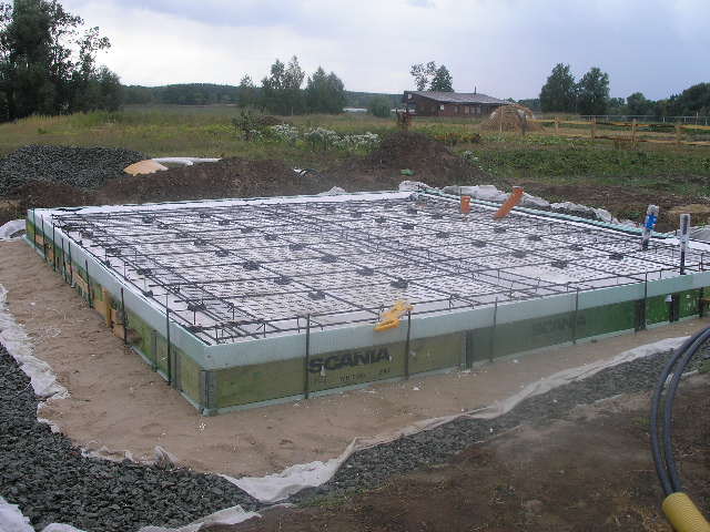

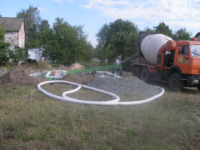

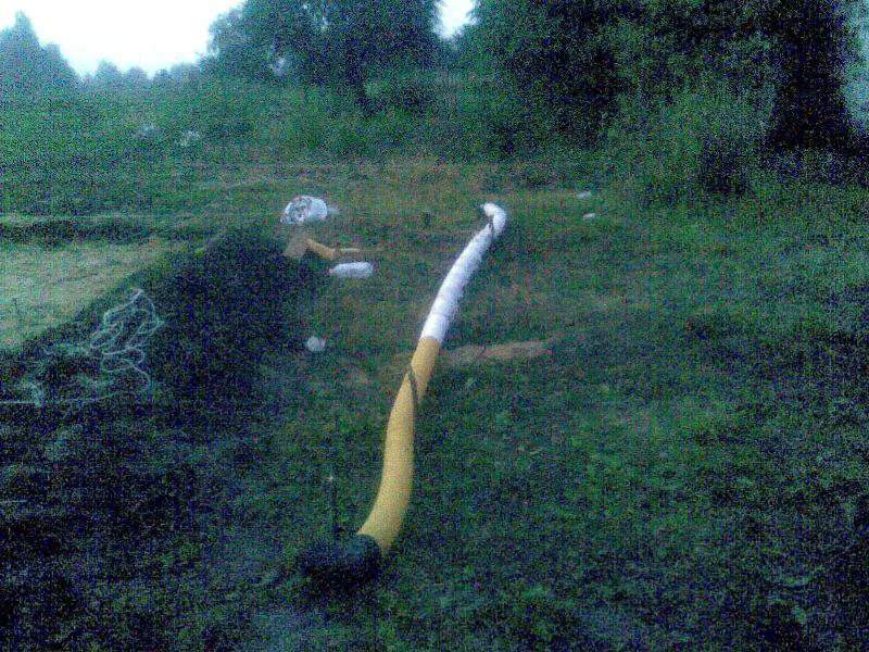

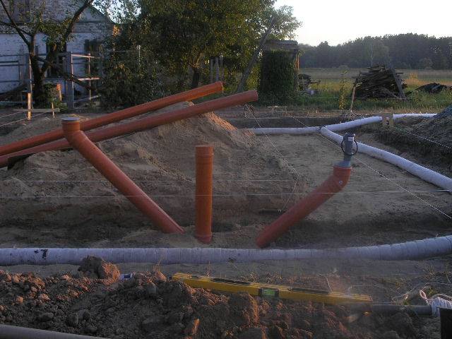

залился.

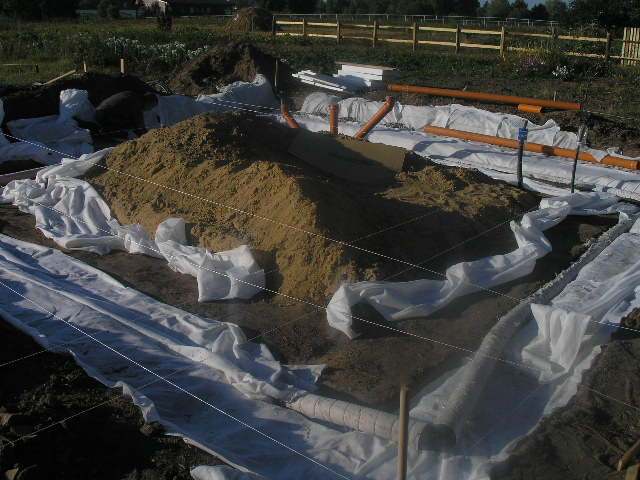

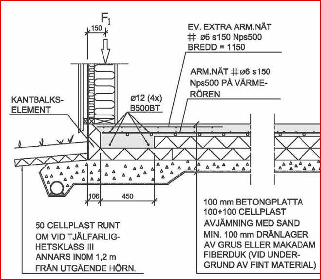

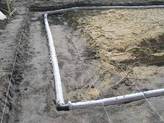

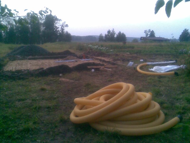

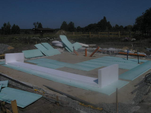

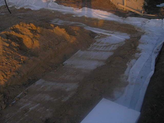

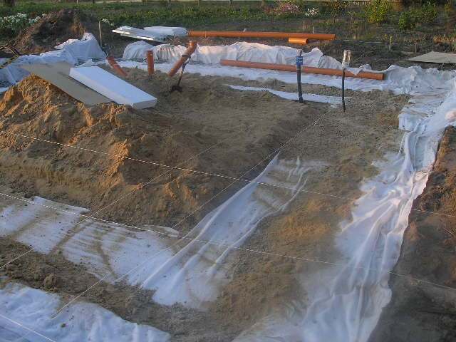

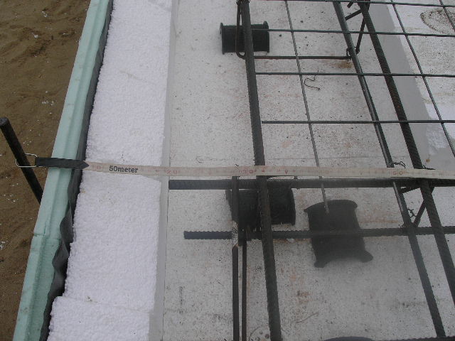

под бетоном... пенопласт 200 мм + эппс 30 мм + песок трамбованый плюс дренаж и геотекстиль + все коммуникации
укладка дренажа и комммуникаций
технология назівается
шведская плита.
посмотрим как оно у нас приживется: )

ТПолы в монолит почему не монтируем?
А Скания тут как замешана?
Где строитесь?
очень интересно...
Где строитесь?

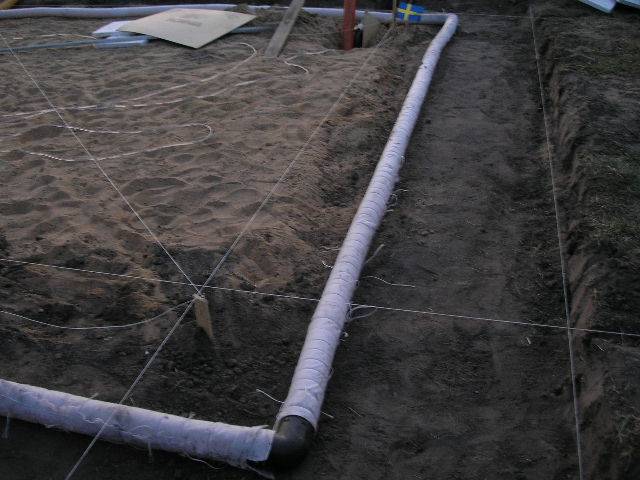

оранжевые линии - дренажная труба?
куда дальше она ведет?

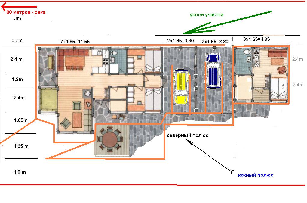

Есть фасад дома?

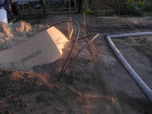

1. Т пол будет в ЭТОЙ избушке электрический.
избушка будет функционально душевая, туалет, кухня сауна сарай.
Плитка по всей площади. все таки хозпостройка.
поэтому тпол под плиткой с рассчетом приехал зимой -включил -быстро прогрелось.
поэтому теплый пол будет ближе к поверхности.
пр-ва Nexans норвегия
все коммуникации уложены на 1. - 1.20 с рассчетом что даже зимой может не отапливаться.
2. скания - место работы, использую тару, отличная опалубка, особенно зеленые шведские ящики на петлях. из них можно соорудить бесконечный ящик, отлично держит угол.
строюсь макаровский, поскольку и скания там строится.
3. оранжевые - дренажная труба... ведет в общую канаву, по совету московского форума, сделать общую канаву с края участка и туда выводить дренаж. канаву вывести на огород и на озеро.

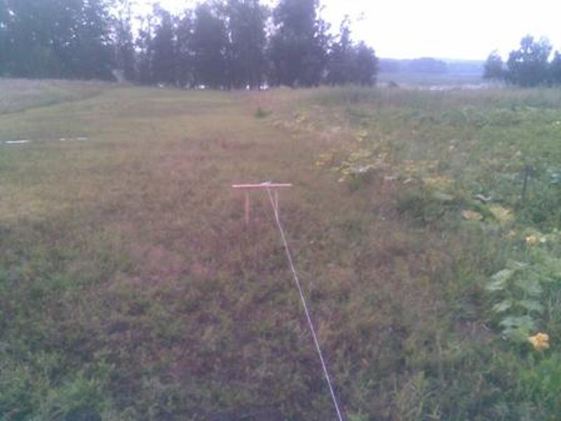

на плане указано направление север запад и где речка.
фасад будет позже, приезжала арзхитектура. как сделаю им фасады-разрезы - сброшу и сюда. в принципе очень похоже на ПДФки с сайта производителя.

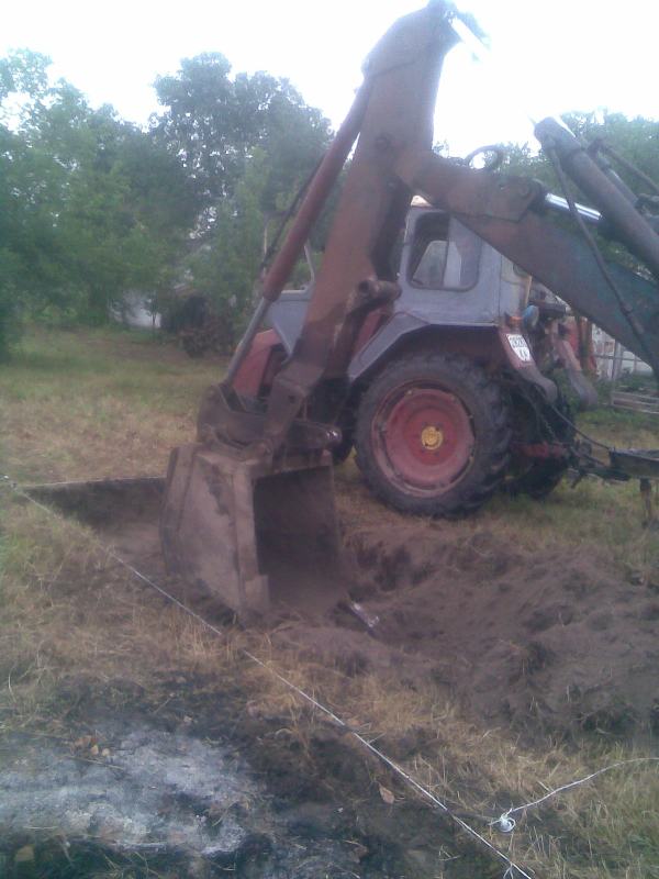

Я что то не понял, все это время шел разговор про сваи, а залили плиту...
да, плиту. на ней в разы удобнее строить дерево дом, и отпадает вопрос "продухи, лаги, утепление пола, ростверки".
намучавшись с изучением и залив плиту в итоге получен достаточно теплый и крепкий вариант.
причем используемый наверняка в оригинале. в этой избушке.
посмотрите на фото.
щебеночная отмостка.
плитное основание. московский форум пришел к мнеию что у них плита, ага.
рассчитано для болотистой местности , я честно говоря рискнул. таких фундаментов у нас почти ни у кого пока не видел.
посмотрим как приживется ноу-хау.
посмотрите еще фильм.
после того как увидел что немцы используют, решил попробовать.
как поведет себя - от этого зависит фундамент для большого строения.
это тест.
