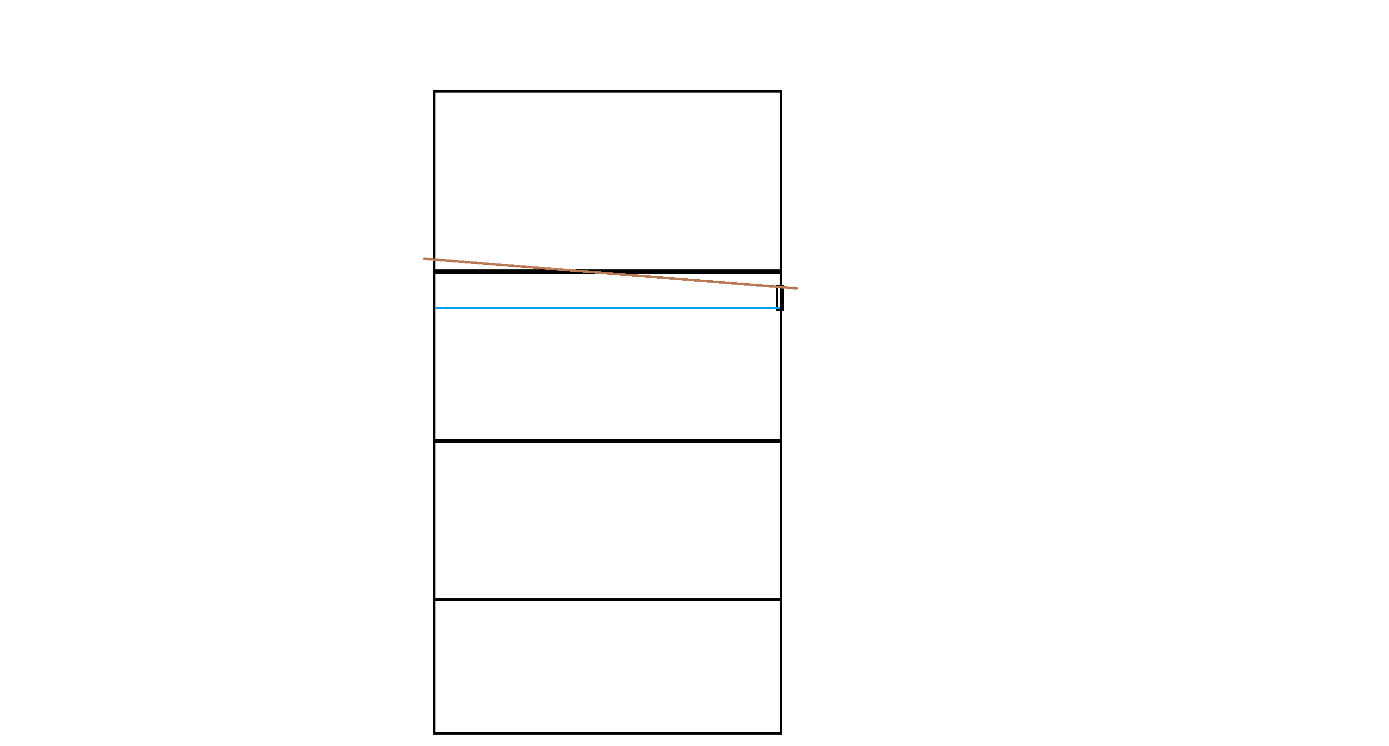

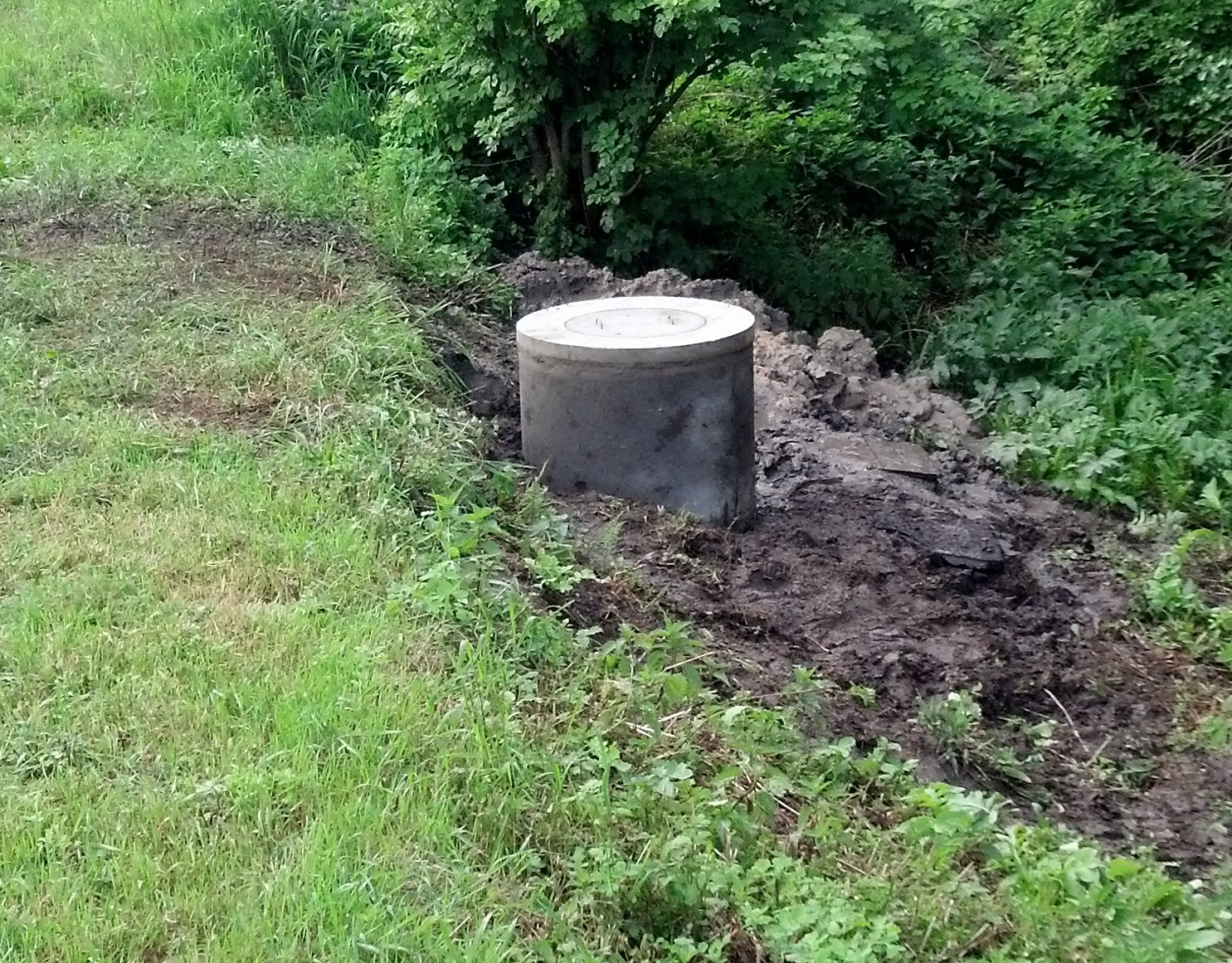

Da4nikIzGlevakhi Опубликовано 7 сентября, 2014 Поделиться Опубликовано 7 сентября, 2014 Форумчане и сведующие, подскажите. Весной выкопали колодец. Попали в источник. Для перелива и постоянного притока свежей воды сделал отвод из колодца. Теперь стоит вода в 3 кольцах из 4-х. В аттаче фотка собственно колодца и схема (синим уровень воды, а коричневым уровень грунта). Кольца 90 см. Подскажите, что меня ждет зимой. Перелив все равно замерзнет - планирую на зиму перекрыть со стороны колодца. А что скажете по самому колодцу? Порвет или нет? И что сделать, чтобы кольца не разорвало? Заранее благодарю за содержательные ответы. Ссылка на комментарий Поделиться на другие сайты Больше кнопок...
naupv Опубликовано 7 сентября, 2014 Поделиться Опубликовано 7 сентября, 2014 Поставьте еще одно кольцо и обсыпьте грунтом. Ссылка на комментарий Поделиться на другие сайты Больше кнопок...
Da4nikIzGlevakhi Опубликовано 8 сентября, 2014 Автор Поделиться Опубликовано 8 сентября, 2014 Поставьте еще одно кольцо и обсыпьте грунтом. Если поставить кольцо диаметром 1500 - разница между стенками будет не более 20 см. Думаете 20 см земли плюс 2 бетонные стенки не обмерзнут, если грунт промерзает на 60-80 см? Ссылка на комментарий Поделиться на другие сайты Больше кнопок...
