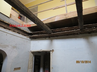

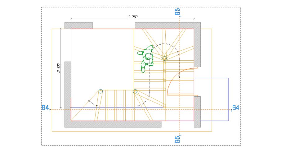

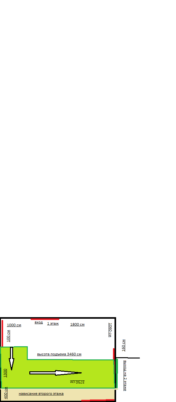

ksyostap Опубликовано 9 сентября, 2014 Поделиться Опубликовано 9 сентября, 2014 Пробили проем под лестницу и вылезли не запланированные бока (балюстрада нависает и высота оказалась большей). Помещение под лестницу вроде немаленькое, но сплошные двери (красным). Получается крутая лестница или с 4 поворотными ступенями. Может кто опытным глазом увидит еще какой вариант,чтобы и через ...-цать лет спокойно подниматься на второй этаж. Ссылка на комментарий Поделиться на другие сайты Больше кнопок...

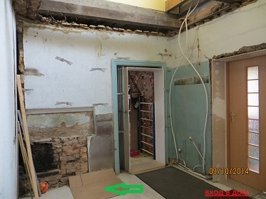

Сельдь(и)рейка Опубликовано 9 сентября, 2014 Поделиться Опубликовано 9 сентября, 2014 Вы лучше покажите несколько фото с места событий (с разных ракурсов и обоих этажей) Ссылка на комментарий Поделиться на другие сайты Больше кнопок...

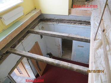

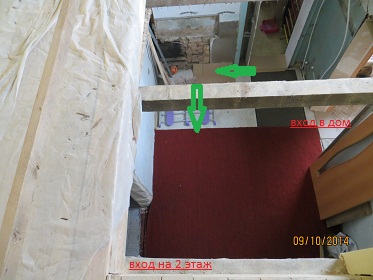

ksyostap Опубликовано 10 сентября, 2014 Автор Поделиться Опубликовано 10 сентября, 2014 Вот такой имеем вид. Ссылка на комментарий Поделиться на другие сайты Больше кнопок...
Сельдь(и)рейка Опубликовано 10 сентября, 2014 Поделиться Опубликовано 10 сентября, 2014 Вот такой имеем вид. Я так понимаю балки должны остаться на своих местах. Вы нанесите их на свой эскиз и проставьте размеры между ними и до стен. Ссылка на комментарий Поделиться на другие сайты Больше кнопок...
ksyostap Опубликовано 10 сентября, 2014 Автор Поделиться Опубликовано 10 сентября, 2014 Балки уберутся и будет просвет 3750*2400 после отделки стен. Ссылка на комментарий Поделиться на другие сайты Больше кнопок...

Сельдь(и)рейка Опубликовано 11 сентября, 2014 Поделиться Опубликовано 11 сентября, 2014 Нет балки перекрытия на армопоясе который идет по периметру дома и внутри по несущим стенам. стена под нависанием не несущая. -Высота от чистого пола 1-го этажа до чистого пола 2-го этажа? -Высота прямоугольного дверного проема от пола 1-го эт.?(на 1-м фото) -Какая нужна ширина лестничного марша? -Какую планировали иметь лестницу открытую или закрытую? (отсутствие/наличие подступенков) Ссылка на комментарий Поделиться на другие сайты Больше кнопок...
ksyostap Опубликовано 11 сентября, 2014 Автор Поделиться Опубликовано 11 сентября, 2014 -Высота от чистого пола 1-го этажа до чистого пола 2-го этажа? -Высота прямоугольного дверного проема от пола 1-го эт.?(на 1-м фото) -Какая нужна ширина лестничного марша? -Какую планировали иметь лестницу открытую или закрытую? (отсутствие/наличие подступенков) -Подъем лестницы на 3460 - Проем 2м шириной 1м -Под выход лестницы на втором этаже 1м минус перила и может получится лестница шириной 90см -Изначально планировали закрытую с подступенками, а теперь какая встанет. Ссылка на комментарий Поделиться на другие сайты Больше кнопок...

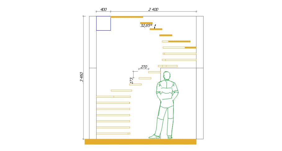

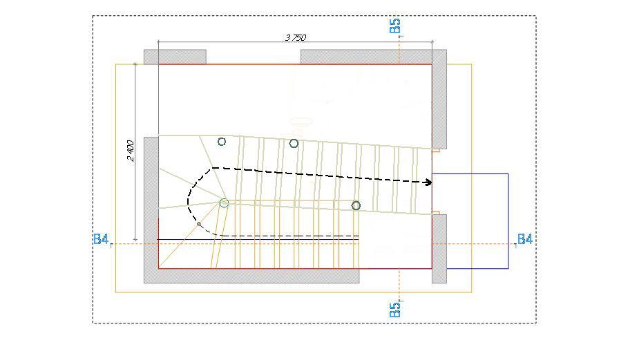

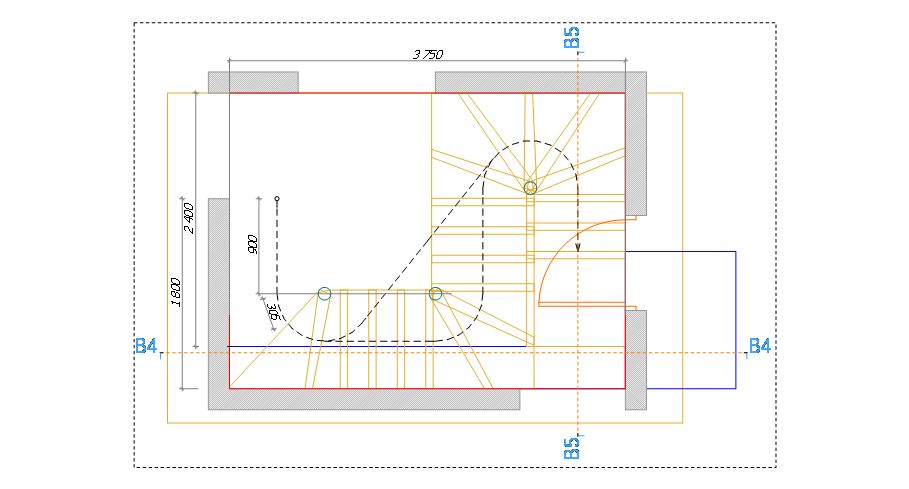

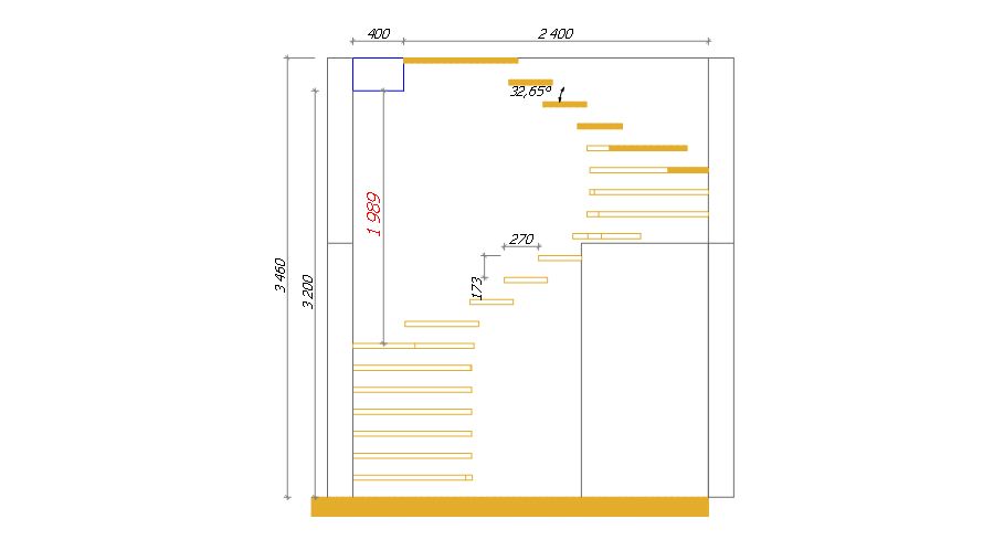

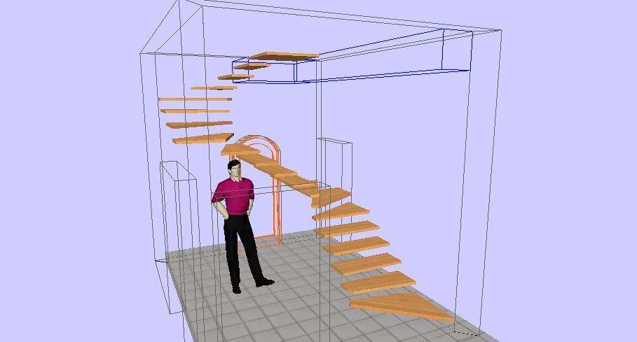

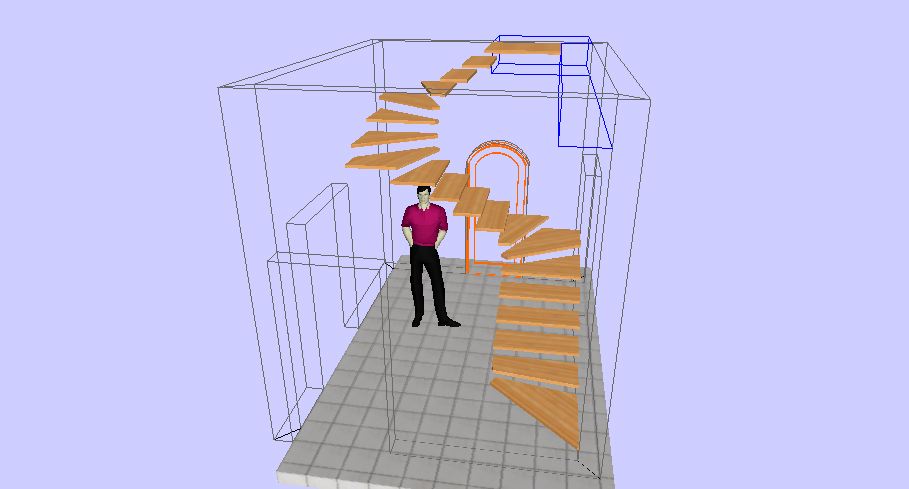

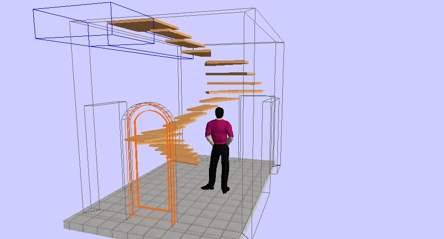

Сельдь(и)рейка Опубликовано 13 сентября, 2014 Поделиться Опубликовано 13 сентября, 2014 Если лестница вдоль балюстрады то будет зашиваться стена с потерей 40см. Из этого варианта ничего хорошего получить не возможно. У меня совсем другая идея. Вот эскизы. Параметры лестницы еще можно улучшить. Параметры Вашей лестницы: -Проступь-270 мм -Высота подъема ступени -173,0 мм -Угол наклона 32,7 град. -Подъемов - 20 -Ступеней - 20 -Ширина марша 900 мм условно-расчетная -Толщина ступеней -50 мм -Над головой - ??? Вот и нужен размер от пола 1-го этажа до низа нависания Ссылка на комментарий Поделиться на другие сайты Больше кнопок...

ksyostap Опубликовано 13 сентября, 2014 Автор Поделиться Опубликовано 13 сентября, 2014 Из этого варианта ничего хорошего получить не возможно. У меня совсем другая идея. Вот эскизы. Параметры лестницы еще можно улучшить. Параметры Вашей лестницы: -Проступь-270 мм -Высота подъема ступени -173,0 мм -Угол наклона 32,7 град. -Подъемов - 20 -Ступеней - 20 -Ширина марша 900 мм условно-расчетная -Толщина ступеней -50 мм -Над головой - ??? Вот и нужен размер от пола 1-го этажа до низа нависания Как уберутся балки высота до "балкона" 3200 минус отделка гипсом от 2см крепить напрямую к дереву до 7 через профиль. Даже не представляю кто осуществит такую сложную конструкцию это же на 1 этаже сплошные столбы подпорки. Я думала над вариантом -вход на втором этаже посередине "балкона" он шириной 120см спуск к входной двери и там площадка над двумя проемами потом поворот под лестницей но никак не могу просчитать просвет для прохода под верхним пролетом. Добавлено через 27 минут А может начать с перепланировки помещений, а уж потом заняться лестницей? Подумайте о дверях. Они явно мешают для полноценной лестницы. Входную дверь не перенести, две двери проемы встык к стенам куда их двигать к середине стены, а проем с аркой в несущей стене вписался между несущими стойками. Ссылка на комментарий Поделиться на другие сайты Больше кнопок...
Сельдь(и)рейка Опубликовано 14 сентября, 2014 Поделиться Опубликовано 14 сентября, 2014 Как уберутся балки высота до "балкона" 3200 Тогда над головой будет 1989 мм Даже не представляю кто осуществит такую сложную конструкцию это же на 1 этаже сплошные столбы подпорки. Я думала над вариантом -вход на втором этаже посередине "балкона" он шириной 120см спуск к входной двери и там площадка над двумя проемами потом поворот под лестницей но никак не могу просчитать просвет для прохода под верхним пролетом. На самом деле конструкция не очень сложная. Согласно плана имеем запас по линии хода как минимум 1205 мм. Это позволяет добавить еще парочку ступеней и получить при этом лестницу по Фэн-шую, и / или "сгладить" линию хода, убрав таким образом одну из опор (останется только две), одновременно несколько увеличивая ширину марша. Другими словами разгуляться есть где, можно и Ваш вариант просчитать (хотя к словам желателен эскиз). Готов с удовольствием заняться этим, но если можно не за даром. Ссылка на комментарий Поделиться на другие сайты Больше кнопок...

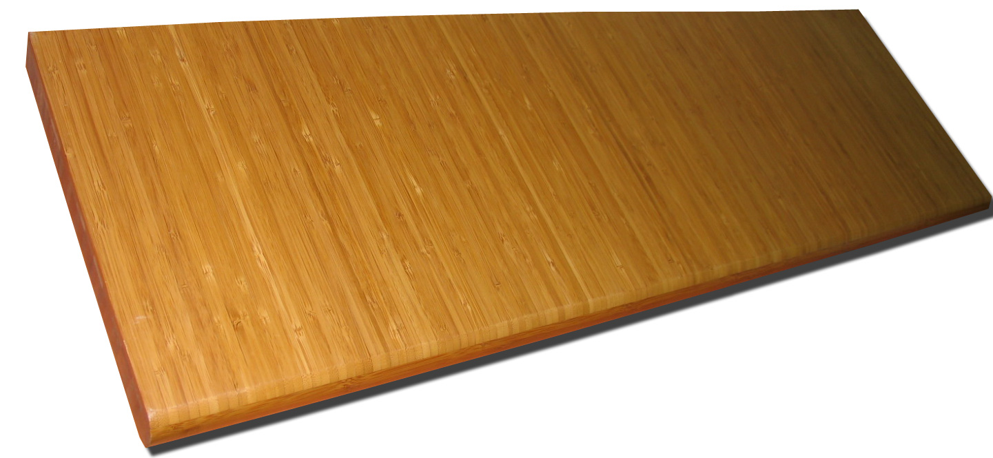

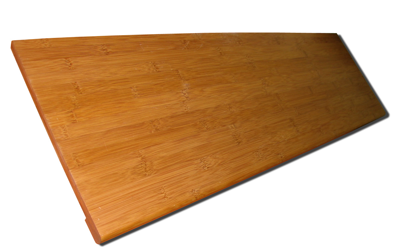

dorado_2820 Опубликовано 7 октября, 2014 Поделиться Опубликовано 7 октября, 2014 ступень-470грн.,балясина-170, косоур-650м/п, подступенок-190, столб-740 не реальные цены? Есть бамбуковые ступени по 275 грн Ссылка на комментарий Поделиться на другие сайты Больше кнопок...

KAN1996 Опубликовано 24 ноября, 2014 Поделиться Опубликовано 24 ноября, 2014 Из этого варианта ничего хорошего получить не возможно. У меня совсем другая идея... Тогда уж лучше вот так организовать: И получатся параметры лестницы: -Проступь-270 мм -Высота подъема ступени -150,0 мм -Подъемов - 23 -Ступеней - 22 -Ширина марша 900 мм условно-расчетная Ссылка на комментарий Поделиться на другие сайты Больше кнопок...
