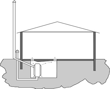

Владимир В. Опубликовано 10 сентября, 2014 Поделиться Опубликовано 10 сентября, 2014 У буллера выход 120мм. Думал, может по дому сделать металлическую трубу 3мм, но они, врое максимум 102мм в диаметре. Трубы есть любого даметра, поищите ... ! Лет десять работала печка по схемме (рисунок), сейчас "набор" котлов, но подача воздуха в топку извне помещения так и остаётся, "грабли" пройдены ... : 1 Ссылка на комментарий Поделиться на другие сайты Больше кнопок...
Piontkovskiy Опубликовано 10 сентября, 2014 Автор Поделиться Опубликовано 10 сентября, 2014 Трубы есть любого даметра, поищите ... ! Лет десять работала печка по схемме (рисунок), сейчас "набор" котлов, но подача воздуха в топку извне помещения так и остаётся, "грабли" пройдены ... : Это к тому, что подача извне это мастхев? Ссылка на комментарий Поделиться на другие сайты Больше кнопок...
Автоматчик Опубликовано 10 сентября, 2014 Поделиться Опубликовано 10 сентября, 2014 подача воздуха в топку извне помещения так и остаётся, "грабли" пройдены ... А в чем были грабли? Ссылка на комментарий Поделиться на другие сайты Больше кнопок...

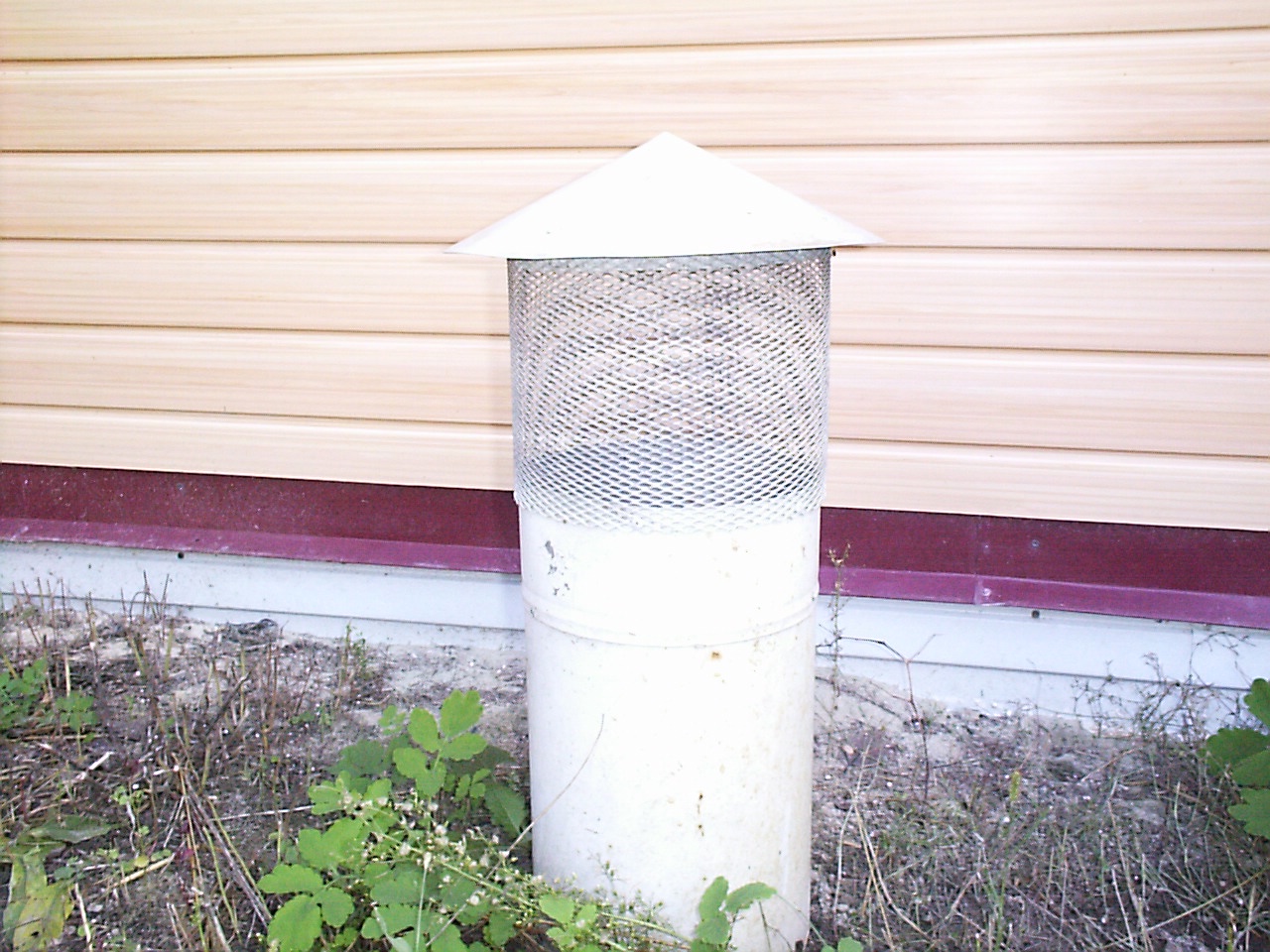

Владимир В. Опубликовано 10 сентября, 2014 Поделиться Опубликовано 10 сентября, 2014 А в чем были грабли? В режиме "буржуйки" в помещении под 250 кубов аж входную дверь "прихватывало" из-за недостатка воздуха ... хотя и окна и двери были деревянные и "щелей" немеряно ... и холод тянуло отовсюду естественно ... ! Это к тому, что подача извне это мастхев? Это вот так ... : 2 Ссылка на комментарий Поделиться на другие сайты Больше кнопок...
