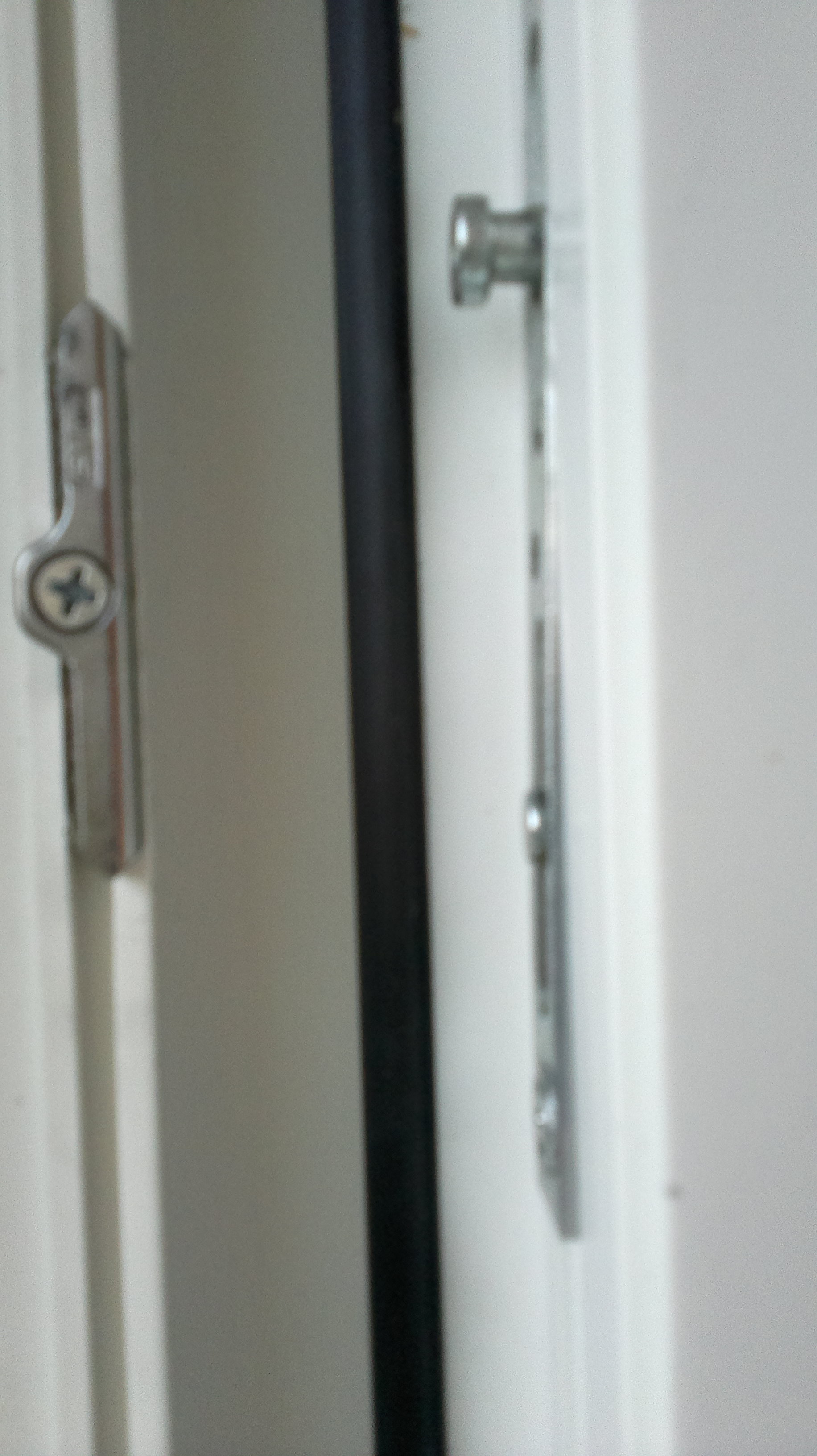

есть проблема, на двух окнах, со стороны петель, боковой зацеп, рабочей поверхностью не доходит до ответки закрепленной на раме. Временно устранил проставкой под шину в которой ходит зацеп. Есть-ли болеецивилизованное решение? Окна стоят давно, дуло всегда, просто руки не доходили... Створка отрегулирована точно по центру проёма.

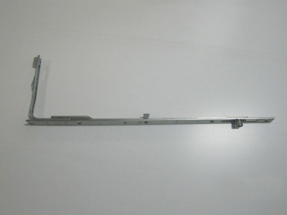

Колдовали уже, я сперва снимал створку и этот навес молотком выравнивал, его погнуло заметно... думаю на новый заменить, но пока не нашел где его в Донецке достать можно

bampo, цепляет за верхнюю ответку микропроветривания, я так понял, её можно также сместить.
Или не попадает на ответку рычажок блокиратора ошибочного действия с противоположной стороны?

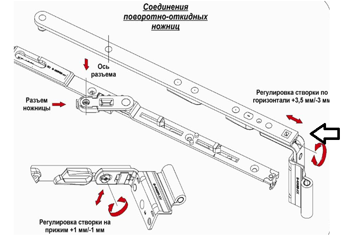

Как вариант, можно попробовать подтянуть диагональ винтом на ножницах.
"рычажок блокиратора ошибочного действия" слева, недостающий подвижный грибкообразный зацеп, посредине створки справа, во время закрытия поджимает середину створки к раме.
Иногда в таких случаях выручает регулировка расположенная на "ножницах". А вообще, конечно, желательно вызвать специалиста.

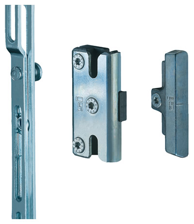

Вечная беда с средним прижимом в зигении поставьте ответку противозломную и проблема уйдет. Грыбок при нагрузке немного прячется внутрь и спрыгивает с этой ответки. Дилерствовал когда то на Стимексе и очень много скандалил и за такой проблемы. Вот, наверное, и эти окна они Вам делали.
спасибо, но окна заказывал у Лены(кромидо лайн), привезли из Киева, ставили ее монтажники, потом приглашал местных спецов, понял, придется самому разбираться. Верхняя рягулировка ничего не даст, створка стоит точно посередине проёма, сдвиг вправо дает зацеп цапфы, но нарушает работу блокиратора, влево-нет зацепа ответки с цапфой. За чертеж спасибо!
при замене на противовзломку придется расточить паз под диаметр цапфы, что-бы не менять часть механизма, вертикальную. А ответку в Чернигове от Зигении, кто продать может?

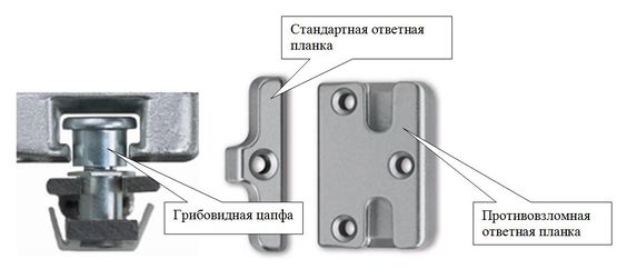

Вариант с заменой ответки тоже может решить проблему, растачивать ничего не надо, у Вас фурнитура с грибообразными цапфами.

А Лена заказывала окна на Стимексе ))). Меняйте ответку и будет Вам счастье. :) Или средний запор с обычной цапфой только это дороже и сложнее.

Да с обычной цапфой
У Вас на фото грибообразная цапфа. В посте №12 я навел фото грибообразной цапфцы Масо, а у Вас Зигения.
