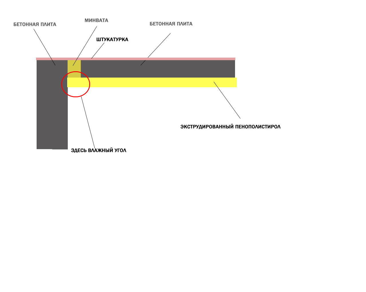

Планируем вынести на лоджию робочую зону кухни. С целью увеличения пространства решили убрать слой отштукатуренной минваты с лоджии. Тем более, что необходимости утепления нет т.к. две из трех стен "смотрят" в квартиру, а третяя, хотя и смотрит на улицу, но не нуждаеться в утеплении т. к. её толщина 40 см. Подтверждением таких размышлений является то, что с улицы она не утеплена, только отштукатурена. Сам парапет не был утеплён. В результате, по ширине добавилось +30 см., в глубину балкона +15 см. С ориентировкой на полное снятие минваты уже установленно окно, "впрытык" к бетону. Возник ньюанс, который хочеться грамотно решить. Балконная панель не доходит впритык к стене (доходят только места приварки к арматуре), а основное пространство заполнено минватой, толщиной в 10-12 см (в ширину панели). В прошлом году балконную панель обклеил изнутри экструдированным пенополистиролом 50-кой + затянул клеем. Так сказать, для старта. В результате, угол, в котором на стыке панелей расположена минвата, зимой был мокрым. Прощу дельного совета ... планировал поверх уже приклеенного пенополистирола такое: гидроизоляция (клеенка), ещё слой эктрудированного пенополистироала 30-ки (или 50-ки?), гипсокартон, плитка над рабочей зоной и штукатурка за тумбами.
При таком утеплении угол не будет плакать??? Может ещё утеплить стену которая расположена перпендикулярно к парапету? Ради того, чтобы убрать возможный мостик холода, на стыке бетона и утеплённого парапета. Расширитель позволяет использовать 3 см + гипсокартон.
Пол будет деревяный на на лагах + утепление минватой поверх теплоотражающей плёнки , потолок будет утепляться эктрудированным пенополистиролом. Верхний расширитель позволяет псользовать вплоть до 50-го. Но, думаю, что обойдусь 30-кой. На смежной с квартирой стеной будет установлена батарея.
камрады, подскажите, пожалуйста ... как всё таки более правильно решить вопрос утепления?
