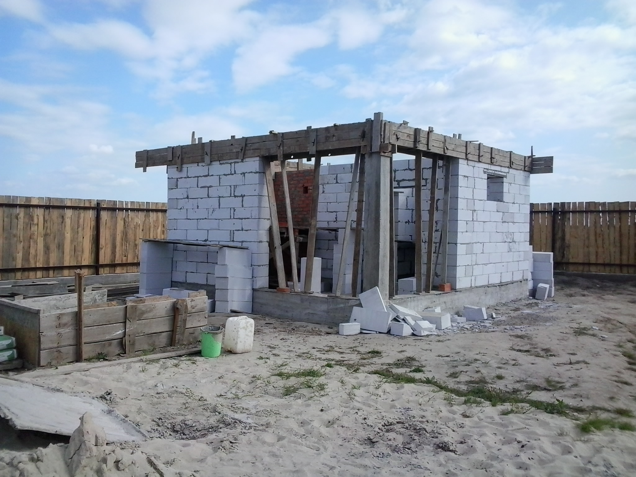

TAKOR7 Опубликовано 23 сентября, 2014 Поделиться Опубликовано 23 сентября, 2014 Подскажите над большими оконными проемами 2,4*2,5 м (см.фото) залили армопояс, который отделяет 1 этаж от мансардного.Никаких усилений типа швеллеров, уголков и т.п. не делали, достаточно ли 20мс армопояса? Ссылка на комментарий Поделиться на другие сайты Больше кнопок...
Kostjantyn Опубликовано 23 сентября, 2014 Поделиться Опубликовано 23 сентября, 2014 Подскажите ....достаточно ли 20мс армопояса? Вероятно это вопрос не к оконщикам, а к конструкторам, рассчитывающим нагрузки и прочность. Как оконщик могу сказать, что приходилось ставить такие конструкции в подобные проемы. Ссылка на комментарий Поделиться на другие сайты Больше кнопок...
addinol Опубликовано 23 сентября, 2014 Поделиться Опубликовано 23 сентября, 2014 Армопояс опирается на монолитную колону- я думаю с головой.Но для перестраховки может надо было от стены газоблока бахнуть еще колону до верха.А что давить с верху будет на эту балку просто тераска? Перекрытия по деревянным балкам или плиты будут? Ссылка на комментарий Поделиться на другие сайты Больше кнопок...
TAKOR7 Опубликовано 23 сентября, 2014 Автор Поделиться Опубликовано 23 сентября, 2014 армопояс армирован каркасом из 4 армартур 10, потом будут деревянные перекрытия, 1м стены из газоблока и крыша металлочерепица,размер всей постройки 6х5м.Вот думаем врезать ли метал.уголок снизу армопояса для подстраховки или не стоит? Добавлено через 7 минут подскажите, строители собираются крышу делать без армопояса после 1м кладки газоблока, говорят что будут замуровывать брус, мне не совсем понятно правильно ли это? Ссылка на комментарий Поделиться на другие сайты Больше кнопок...
addinol Опубликовано 23 сентября, 2014 Поделиться Опубликовано 23 сентября, 2014 армопояс армирован каркасом из 4 армартур 10, потом будут деревянные перекрытия, 1м стены из газоблока и крыша металлочерепица,размер всей постройки 6х5м.Вот думаем врезать ли метал.уголок снизу армопояса для подстраховки или не стоит? Добавлено через 7 минут подскажите, строители собираются крышу делать без армопояса после 1м кладки газоблока, говорят что будут замуровывать брус, мне не совсем понятно правильно ли это? Видел так делают т.е. брус муруют,но газоблок материал хрупкий не рискуйте пусть делают армопояс.Если уголок 65 может и поможет для перестраховки и то в колонну вы скоко запустите ??? Ладно в сторону стены можно запилить и 30 см и 20см а колонну будете разрушать запилами. Армировка по материалом гуд. Прикинте сколько веса будет давить на 1мп.вашей нависающей части и поделите на этот метраж.Если вес адекватный ну к примеру 100кг на метр погонный то че пережывать,а газоблок на всяк случай сверху этой части проармируйте арматурой 8мм в два ряда. 1 Ссылка на комментарий Поделиться на другие сайты Больше кнопок...
TAKOR7 Опубликовано 23 сентября, 2014 Автор Поделиться Опубликовано 23 сентября, 2014 спасибо, только еще маленький вопросик, каков минимимальный размер армопояса перед крышей 20см или меньше, слышала, что вместо бетонного армопояса можно положить кирпич, так ли это надежно и сколько тогда рядов кирпича нужно? Ссылка на комментарий Поделиться на другие сайты Больше кнопок...
addinol Опубликовано 23 сентября, 2014 Поделиться Опубликовано 23 сентября, 2014 У меня дом из газоблока 40см тольщ. стены, мы делали так: по краям ложили газоблок 10см внутри заливали армопояс и утепление и красиво и опалубка не надо.получается 20*20см с головой ну и конечно арматура само собой.Честно кирпичный армопояс мне не подуше .Монолит есть монолит. Ссылка на комментарий Поделиться на другие сайты Больше кнопок...
Шакира Опубликовано 23 сентября, 2014 Поделиться Опубликовано 23 сентября, 2014 а у меня делали армопояс из красного кирпича,клали 2 шт. плашмя и ставили как стенки-боком-получился желоб,туда связку из арматуры и залили.На него клали плиты перекрытия-по 2 тонны весом!Всё стоит.Сделайте для крыши-её не сорвет это точно Этим вариантом довольна больше всего ПыСы:в доме уже живу 1 Ссылка на комментарий Поделиться на другие сайты Больше кнопок...
Ruslan R Опубликовано 23 сентября, 2014 Поделиться Опубликовано 23 сентября, 2014 Подскажите над большими оконными проемами 2,4*2,5 м (см.фото) залили армопояс, который отделяет 1 этаж от мансардного.Никаких усилений типа швеллеров, уголков и т.п. не делали, достаточно ли 20мс армопояса? Достаточно. Добавлено через 1 минуту подскажите, строители собираются крышу делать без армопояса после 1м кладки газоблока, говорят что будут замуровывать брус, мне не совсем понятно правильно ли это? Не правильно. Нужен замкнутый по периметру армопояс (обязательно). 1 Ссылка на комментарий Поделиться на другие сайты Больше кнопок...
