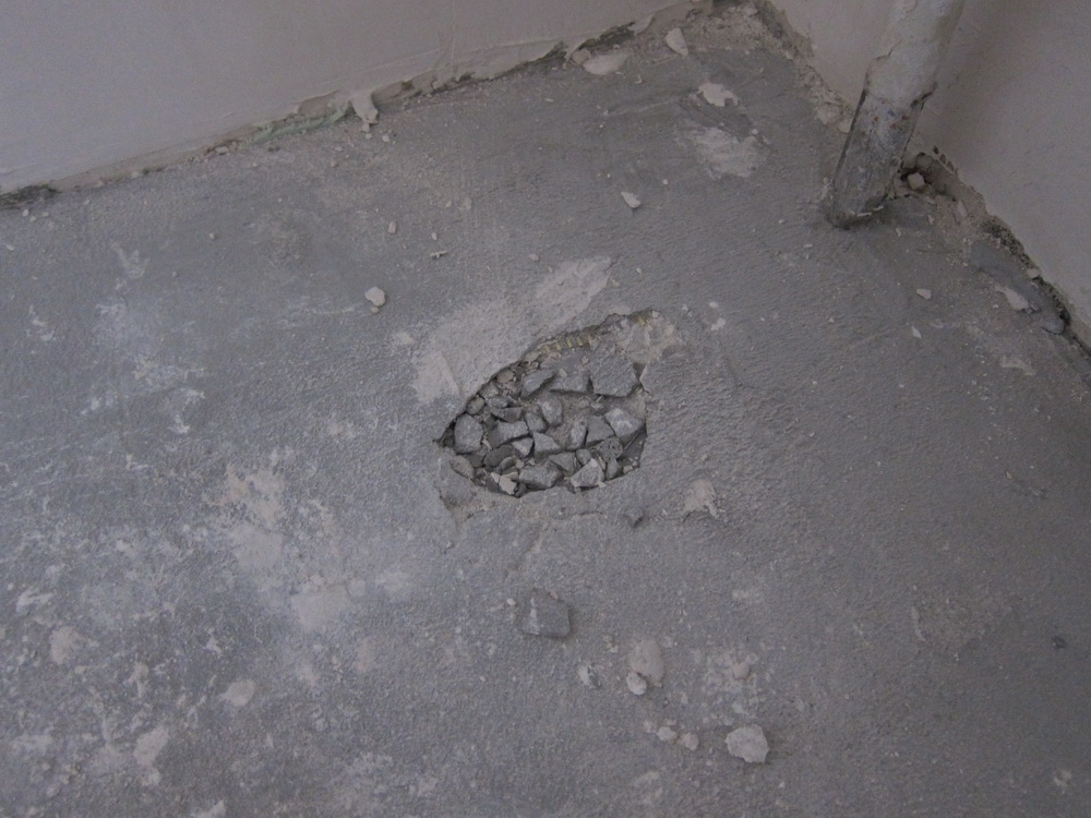

Всем привет!
Видимо, мастера уронили что-то на стяжку и образовалась там пробоина. Прикладываю фото. Рассмотрели мы ее и поняли, что пробило до стиродура и толщина стяжки в том месте составляет примерно 0,4 см. Я так понимаю, что такая толщина плавающей стяжки категорически неприемлема и нужно решать - как исправлять.
Стиродур укладывали толщиной 1,7 см. на него сетку (видна на фото), наверх стяжку. По периметру демпферная лента. Стяжка по маякам. Т.к. после снятия старого паркета уровень пола снизился сантиметров на 6-7, то мы думали, что стиродур поместится в стяжку. Получается - это такой безумный перепад пола был, что толщина в общем в том углу 2,5 см.
Пол в комнате сейчас где-то на 1 см ниже чем в коридоре (оба без покрытия). Можем поднять на 2-3 см.
Что нам делать в данном случае с дырой и толщиной стяжки? Снимать все и менять стиродур на более тонкий материал (нужно не столько утепление, сколько звукоизоляция) или заливать поверх такой слой новой стяжки, чтобы в итоге было везде по 5 см (или какой минимальный уровень стяжки возможен над стиродуром 1,7 см)? Сейчас стяжка доходит до уровня маяков, наверх мастера планировали самовыравнивающийся пол залить.
Стяжку заливали Полипласт ПСП-033.
Стяжка будет рассыпаться дальше (вне зависимости от падений чего либо).
Делать нужно всё по правилам.
По мягкому основанию порядка 5см. И сетка металл.
В вашем случае без всякого стиродура нужно было лить плиту.

спасибо за советы. то есть единственный выход - снимать все? положить сверху слой и довести стяжку до 5 см уже нельзя, да?
Довести то можно. Только у Вас в дверях получится ступенька.

То что видят мои глаза на фото - это не результат падения чего то на стяжку. Стяжка на связаном с ней основании должна быть минимум 20 мм, а если под ней что то лежит - минимум 30 мм. Это закон, из которого и исходите. Существуют ли звукоизоляторы на стяжку (под паркет) - да, например подложка Мультимоль софтсоник, толщщиной 3 мм, уменьшает на 18 дБ уровень шума (шаги и бег на этаже ниже не будут слышны). Подложка приклеивается и к стяжке (укрепляя её) и к паркету. НО стоит не мало 19,85 Евро/м2.
Можно ли спасти Ваш пол и стяжку? Можно. ЕСть и специальные пропитки и специальные укрепляющие подложки, но переделать будет дешевле.
