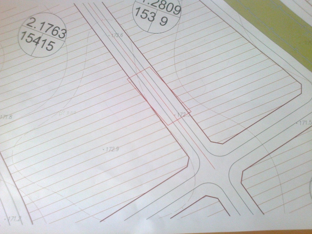

али Опубліковано: 4 квітня 2014 Поділитись Опубліковано: 4 квітня 2014 есть участочек( госакт получен в 2007 г ) тогда он был еще "поза межамы села",a в этом году -ввели в "межи села" хочу переделать бумаги (под строительство) .. для этого-нужен проэкт (перевода с осг под застройку) но согласно данных по циферкам (типа ху )на генплане высвечивается, что участочек -оказался посреди дороги генплан-тоже древний .. сельсовет аргументирует, мол :когда делался тот генплан-никто особо не парился с точными координатами-ибо "то ж за межамы и осг".. а сейчас нужно для оформления "проэkта перевода" уточнить-где ж именно (согласно того генплана) находится участочек-а он прям аакурат посреди дороги..и вроде-так не только у меня одного переделывать генплан-вроде как недешево (вот мыслю а нельзя ли его -подкорректировать ??) или обязательно: детальный план всего массива -нужен при этом?? сельсовет надеется ,что ,мол "скоро детальные планы-вообще отменят ..-зачем его сейчас ,мол заказывать?? берите -стройте и так ,уже ж один чел там даже без бумаг перевода на осг-постороился даже, а бумаги- оформим по ходу дела вам.. Добавлено через 12 минут фото1-вот дали такую выкипировку фото2-и вот сам проверял в цивильбуде по координатам ху (спецом взял у фирмы к-рая мне готовила в 2007г госкакт и документацию к нему) Посилання на коментар Поділитися на інших сайтах More sharing options...

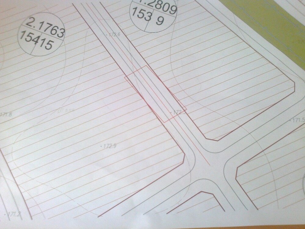

али Опубліковано: 4 квітня 2014 Поділитись Опубліковано: 4 квітня 2014 фото1-вот дали такую выкипировку фото2-и вот сам проверял в цивильбуде по координатам ху (спецом взял у фирмы к-рая мне готовила в 2007г госкакт и документацию к нему)-после этого сельсовет "генплан " забабахал, но : почему так похабно-никто внятно не может пояснить даже.. мямлют типа "надо детальный план (на массив) делать-а это сложно.. "и т.п. и согласно того генплана-мой участочек уже :на дороге прям блин, я родне дал слово-что в этот раз :буду к людям -помягче..:roll: понамечали-даже стадионы с магазинами а участочки-толком разместить не смогли .. Посилання на коментар Поділитися на інших сайтах More sharing options...

Пацифист Опубліковано: 4 квітня 2014 Поділитись Опубліковано: 4 квітня 2014 Цивильбуд рисует дороги и прочие объекты без учета кадастровой карты, то есть, беспредельничает Така ситуація кругом , єдиним виходом для Али , є розробка детального плану , але ціна крутиться приблизно навколо 10 тис грн за га . Можна посудитись піти і довести що даний генплан порушує права землевласника і тоді генплан села похоронити . А так просто ділянку вилучать для суспільних потреб і компенсацію заплатять із розрахунку нормативної грошової оцінки с\г земель , а вона у вас тисяч 30 за гектар . На жаль приємного мало . Хоча можна і вдатись до шантажу голови - або судитись іду і зупиняю всі тєлодвіженія по селу в галузі будівництва , або дайте моїй жінці рівноцінну ділянку , а я від своєї відмовлюсь . Як варіант Посилання на коментар Поділитися на інших сайтах More sharing options...

Надежда Опубліковано: 4 квітня 2014 Поділитись Опубліковано: 4 квітня 2014 можно цифры ?(если не секрет) Стоимость всех работ по генплану примерно 350 тыс. грн. а вот детального плана-нет до сих пор (вообще) или вы полагаете ,что: владельцы участков -пришли на то слушание -все?? Владельцы участков должны были заказать институту разработку детального плана в составе генерального плана и заплатить за это дополнительные деньги. Выглядело бы это в генплане вот так: и все они- поприносли координаты (х,у) своих участков на флешках ?? Участки на кадастровой карте Украины светятся? Институт, открыв карту, их видит? да, так и мне поведали -можно, мол корректировку сделать для этого-нужен: детальный план (поля ) но мне лично -не понятно: как можно генплан- нарисовать, а при этом детальный план-нет.. вроде бы я -не единичный случай там (с таким расположением ) Детальный план теперь можно делать только с учетом дорог, нарисованных в генеральном плане. Детальный план нужно было заказывать в процессе разработки генплана, так дешевле и быстрее. сельсовет-предлагают вынести координаты в натуру (по жпс и спутникам) -и строить, а потом ,мол "в процессе"- будем оформлять. Можете по итогу получить снос незаконно построенного строения. можно детальнее :что -они обязаны? и что- им позволено?? как обязан реагировать сельсовет-при таких выявлениях допущенных грубых ошибок и некачественном исполнении проплаченной услуги (в данном случае -исполнения генплана)?? Для понимания прав и обязанностей разработчиков генеральных планов нужно изучить очень много нормативных документов. Найдите специалиста в другом институте и проконсультируйтесь. Вы уверены, что сельсовет заинтересован как-то реагировать и создавать себе лишние проблемы? Посилання на коментар Поділитися на інших сайтах More sharing options...

Надежда Опубліковано: 5 квітня 2014 Поділитись Опубліковано: 5 квітня 2014 о несоответствии с генпланом- я можно сказать первый- кто узнал Дороги для населенных пунктов при разработке генплана на новых массивах нарезают по нормативам, например, через каждые 300 м. Вашему участку не повезло, он оказался в зоне, где по нормативу должна была находиться дорога. Для таких, как Вы, в Земельном кодексе предусмотрели возможность выкупа земли для общественных нужд. Дорога - это об'єкт містобудування, смотрим Земельный кодекс: Стаття 151. Порядок погодження питань, пов'язаних з викупом земельних ділянок для суспільних потреб або з мотивів суспільної необхідності 4. У разі викупу земельних ділянок під об'єкти містобудування, розміщення яких визначено містобудівною або землевпорядною документацією (генеральні плани населених пунктів, проекти детального планування, інша містобудівна документація, техніко-економічні обґрунтування використання та охорони земель адміністративно-територіальних утворень, проекти землеустрою щодо впорядкування територій населених пунктів тощо), погодження місця розташування об'єкта не проводиться. zakon4.rada.gov.ua/laws/show/2768-14/page6 Посилання на коментар Поділитися на інших сайтах More sharing options...

Надежда Опубліковано: 6 квітня 2014 Поділитись Опубліковано: 6 квітня 2014 сельсовет отвечает что: нужно заказывать "детальный план" массива ,а сельсовет сейчас -не может его себе позволить ,пусть селяне -оплачивают.. Детальный план вам будут рисовать, исходя из того, как нарисованы и утверждены дороги в генплане, их никто не имеет права сдвинуть или перенести. Поэтому Вашему "участку на дороге" детальный план не поможет стать участком, пригодным для строительства. Институт, когда рисовал дороги на вашем поле, в кадастровую карту не смотрел, а селяне во главе с головой сельрады "не в теме" и по сей день Посилання на коментар Поділитися на інших сайтах More sharing options...
Пацифист Опубліковано: 6 квітня 2014 Поділитись Опубліковано: 6 квітня 2014 если по моему участку нарисовали дорогу (на буmаге)-значит: в ином месте -эту же дорогу :убрали .. а у вас є схема масиву ваших городів до того як вони увійшли у межі ? знайдіть і подивіться є там дорога чи ні . Внутріквартальна ПОЛЬОВА дорога проектується шириною 4 м , а дорога всередині кварталу житлової забудови 8 М - різницю видно ? Посилання на коментар Поділитися на інших сайтах More sharing options...

Надежда Опубліковано: 7 квітня 2014 Поділитись Опубліковано: 7 квітня 2014 совершенно верно -сейчас хочу сравнить: старый план -и новый (дабы понять разницу):roll: Открываете кадастровую карту Украины (набрав кад. номер Вашего участка), распечатываете с карты ваш массив и сравниваете с генеральным планом села. Посилання на коментар Поділитися на інших сайтах More sharing options...
али Опубліковано: 8 квітня 2014 Поділитись Опубліковано: 8 квітня 2014 знайдіть і подивіться є там дорога чи ні . Внутріквартальна ПОЛЬОВА дорога проектується шириною 4 м , а дорога всередині кварталу житлової забудови 8 М - різницю видно ?посмотрел (введя кадастровый номер-на кадастровой карте украины)-так там вообще 12м ширина дороги Добавлено через 10 минут Владельцы участков должны были заказать институту разработку детального плана в составе генерального плана и заплатить за это дополнительные деньги.платить должен сельсовет -или именно : владельцы участков?? (ведь если владельцы-то они должны для этого все сразу полностью захотеть заплатить) Участки на кадастровой карте Украины светятся? Институт, открыв карту, их видит? то что на кадастровой карте светится-вам о чем-то говорит??:roll: Детальный план нужно было заказывать в процессе разработки генплана, так дешевле и быстрее. это-уже мне подтвердили в сельсовете ,но владельцам (пришедшим на слушанье в еще октябре) -это не показалось достаточным аргументом (для сбора с них денег) Вы уверены, что сельсовет заинтересован как-то реагировать и создавать себе лишние проблемы? Посилання на коментар Поділитися на інших сайтах More sharing options...
