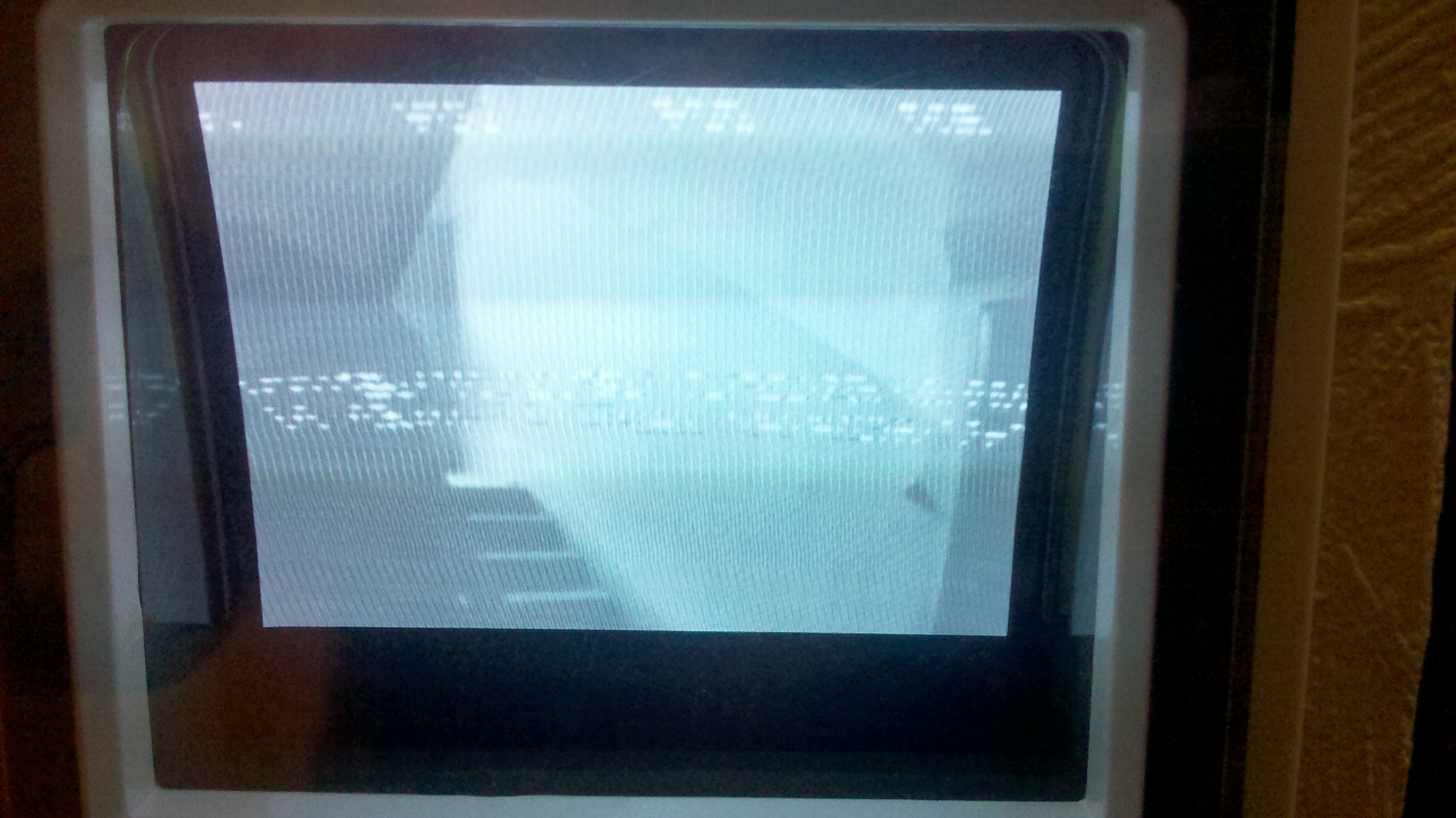

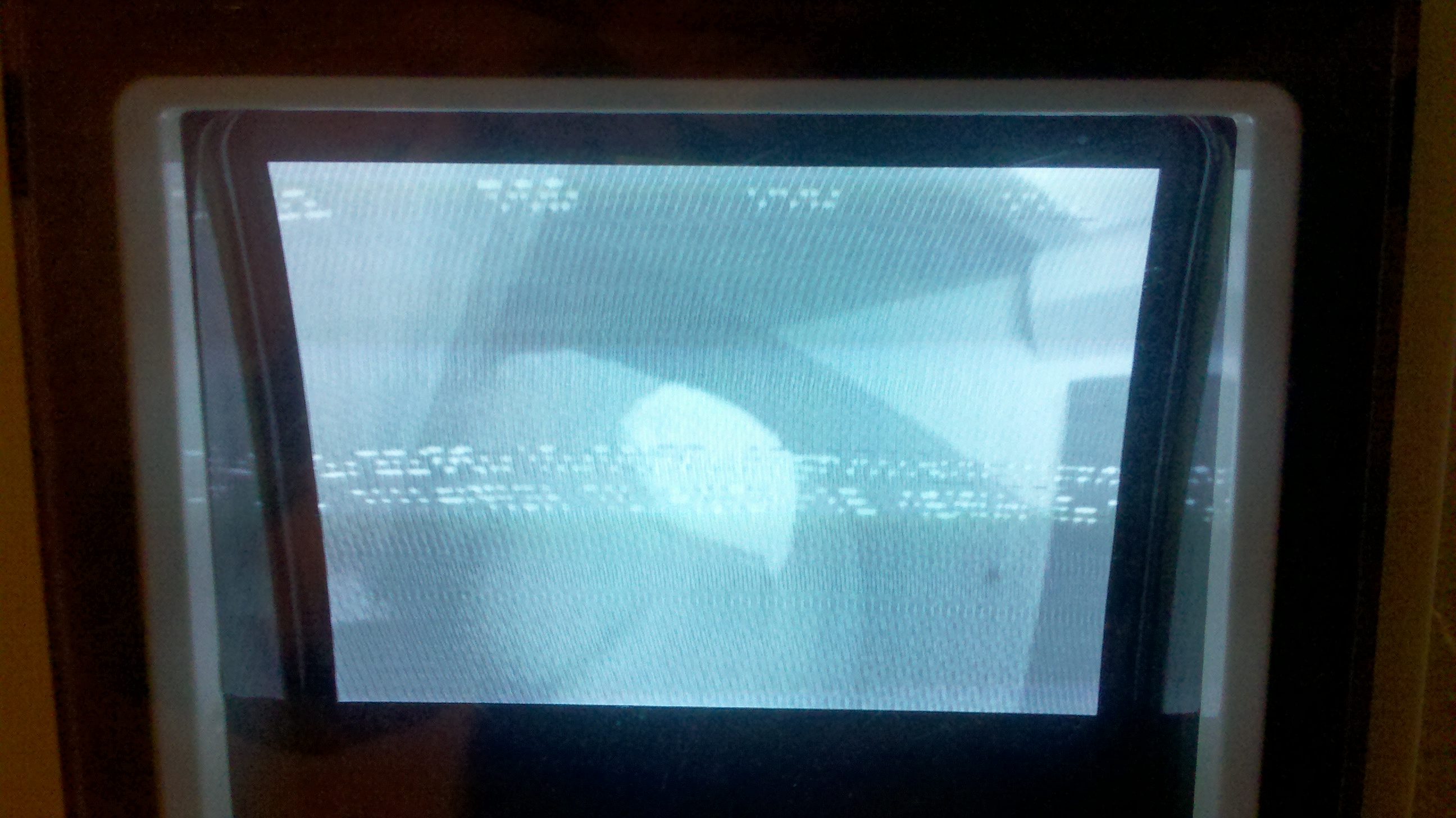

qwerty33 Опубліковано: 30 жовтня 2014 Поділитись Опубліковано: 30 жовтня 2014 Здравствуйте домофон Kocom KVM-524R работает достаточно долго, все было норм. а недавно обнаружилась такая хрень - при просмотре снимков из памяти, на кадре смазаны дата и время (чере весь кадр) при "звонке" или "посмотреть" - все нормально, никаких искажений спецы, подскажите в чем может быть проблема? Посилання на коментар Поділитися на інших сайтах More sharing options...
qwerty33 Опубліковано: 6 листопада 2014 Автор Поділитись Опубліковано: 6 листопада 2014 апну тему при попытке выставить дату и время - та же хрень, полоса по всему экрану Посилання на коментар Поділитися на інших сайтах More sharing options...
unreal1975 Опубліковано: 6 листопада 2014 Поділитись Опубліковано: 6 листопада 2014 апну тему при попытке выставить дату и время - та же хрень, полоса по всему экрану буду неоригинален- питание пробовали выкл\вкл? Посилання на коментар Поділитися на інших сайтах More sharing options...
qwerty33 Опубліковано: 7 листопада 2014 Автор Поділитись Опубліковано: 7 листопада 2014 это первое, что пробовал - никаких изменений Посилання на коментар Поділитися на інших сайтах More sharing options...
ProTV Опубліковано: 7 листопада 2014 Поділитись Опубліковано: 7 листопада 2014 Возможно, первый признак будущих проблем с блоком питания. Если работает очень давно, и постоянно включен в сеть, то скорее всего он. Если намерены сами пытаться ремонтировать, будем советовать. Если не охота морочиться, сдайте в сервис. Посилання на коментар Поділитися на інших сайтах More sharing options...
qwerty33 Опубліковано: 10 листопада 2014 Автор Поділитись Опубліковано: 10 листопада 2014 Работает давно, включен постоянно. Несколько месяцев назад частенько пропадал свет. Буду пытаться реанимировать сам. Посилання на коментар Поділитися на інших сайтах More sharing options...

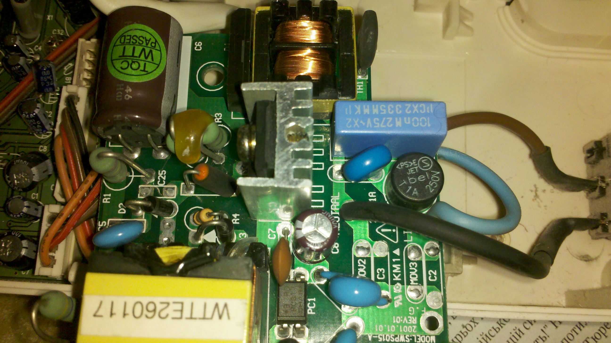

ProTV Опубліковано: 10 листопада 2014 Поділитись Опубліковано: 10 листопада 2014 Работает давно, включен постоянно. Несколько месяцев назад частенько пропадал свет. Буду пытаться реанимировать сам. - визуальный осмотр плат на наличие дефектных элементов (вспухшие конденсаторы, обуглившиеся элементы); - замер напряжений на блоке питания (желательно с оцилографом на наличи пульсаций). 1 Посилання на коментар Поділитися на інших сайтах More sharing options...
Oleg 88 Опубліковано: 11 листопада 2014 Поділитись Опубліковано: 11 листопада 2014 Здравствуйте домофон Kocom KVM-524R работает достаточно долго, все было норм. а недавно обнаружилась такая хрень - при просмотре снимков из памяти, на кадре смазаны дата и время (чере весь кадр) при "звонке" или "посмотреть" - все нормально, никаких искажений спецы, подскажите в чем может быть проблема? Сигнал знакогенератора (штамп даты и времени) подмешивается в общий видеосигнал. ИМХО надо смотреть цепи суммирования этого дела. Опять же, вспухшие или подсохшие электролиты, влияют на постоянную времени цепи. 1 Посилання на коментар Поділитися на інших сайтах More sharing options...

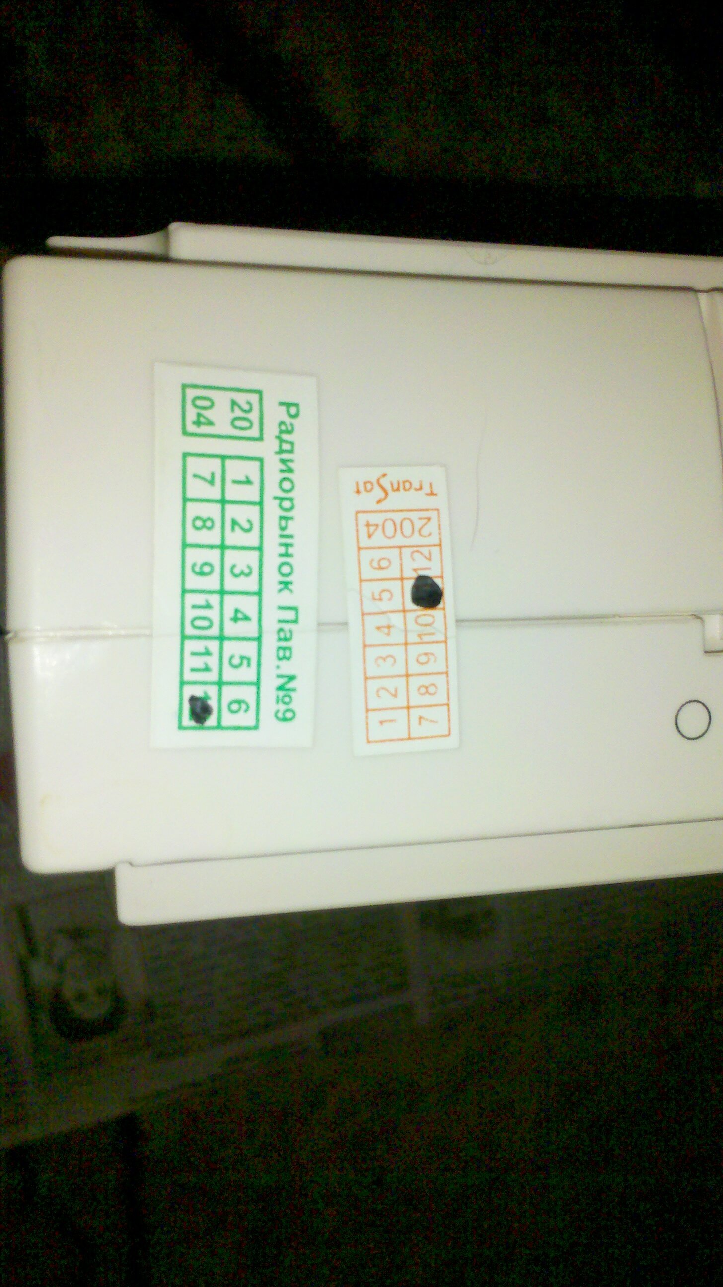

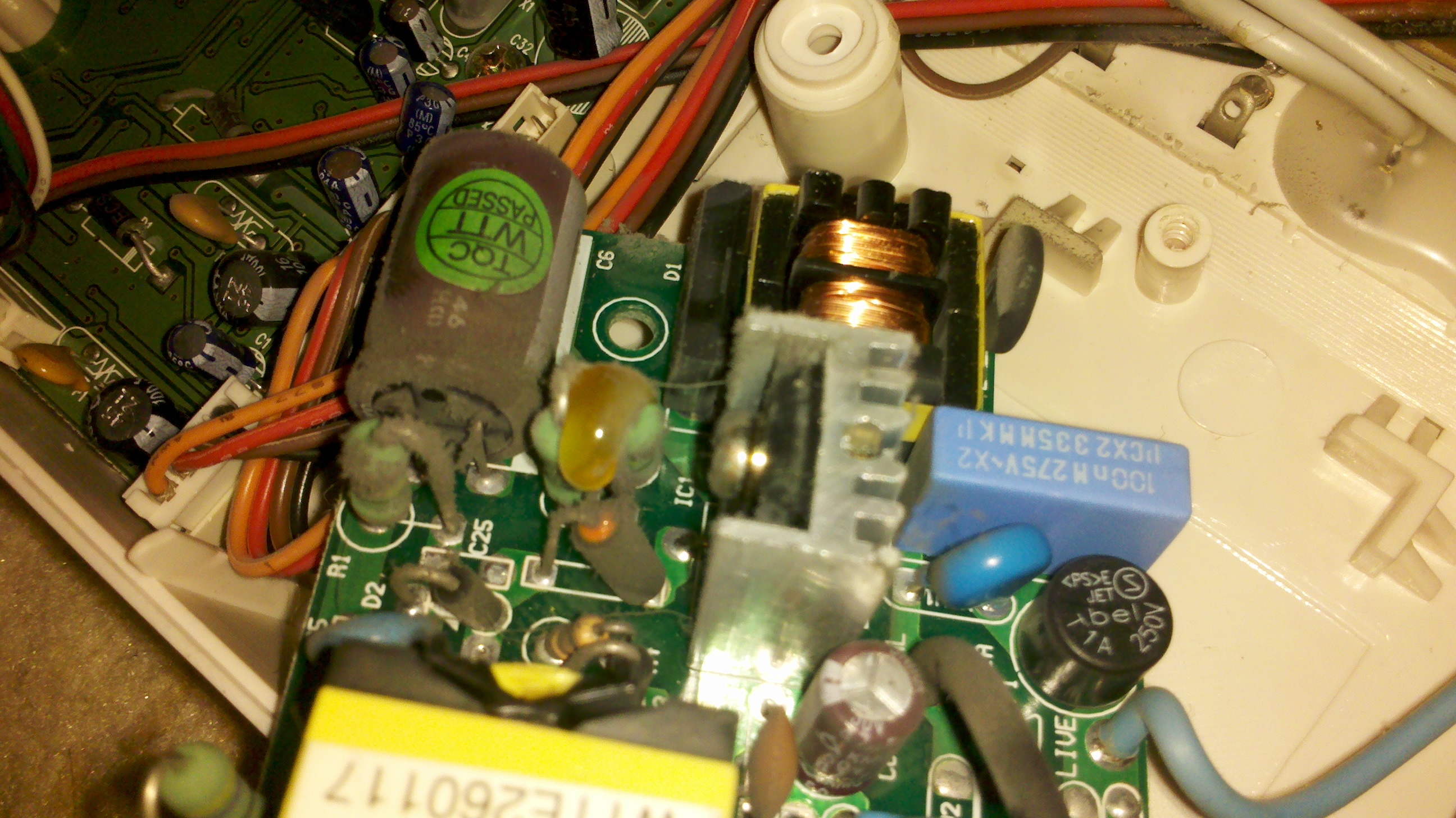

qwerty33 Опубліковано: 13 листопада 2014 Автор Поділитись Опубліковано: 13 листопада 2014 Вчера разобрал - аппарат уже работает 10 лет. На плате питания, на некоторых деталях, был налет "пыльцы" (почистил кисточкой, измерил напругу на выходе платы - 12.8 в)измерял обычным цифровым тестером)) видимых вздутий и обгорелостей не обнаружил Посилання на коментар Поділитися на інших сайтах More sharing options...
ProTV Опубліковано: 13 листопада 2014 Поділитись Опубліковано: 13 листопада 2014 Есть возможность запитать от другого источника? Посилання на коментар Поділитися на інших сайтах More sharing options...
qwerty33 Опубліковано: 13 листопада 2014 Автор Поділитись Опубліковано: 13 листопада 2014 Есть возможность запитать от другого источника? в его "инструкции" написано - потребляемая мощность(power consumption) Max:15W, Stand by:2.5W надо пересмотреть в хозяйстве какой блок питания подойдет (если найду, бо "всё шо нажито непосильным трудом" - в гараже на даче :D)- на выходных гляну, после(если подходящее найду) продолжу )) Посилання на коментар Поділитися на інших сайтах More sharing options...
unreal1975 Опубліковано: 13 листопада 2014 Поділитись Опубліковано: 13 листопада 2014 в его "инструкции" написано - потребляемая мощность(power consumption) Max:15W, Stand by:2.5W надо пересмотреть в хозяйстве какой блок питания подойдет (если найду, бо "всё шо нажито непосильным трудом" - в гараже на даче :D)- на выходных гляну, после(если подходящее найду) продолжу )) любой на 12В от 1А. Можно использовать от ноута, если есть на 12В. 1 Посилання на коментар Поділитися на інших сайтах More sharing options...
qwerty33 Опубліковано: 14 листопада 2014 Автор Поділитись Опубліковано: 14 листопада 2014 сразу на него глянул - 19V, жаль Посилання на коментар Поділитися на інших сайтах More sharing options...
